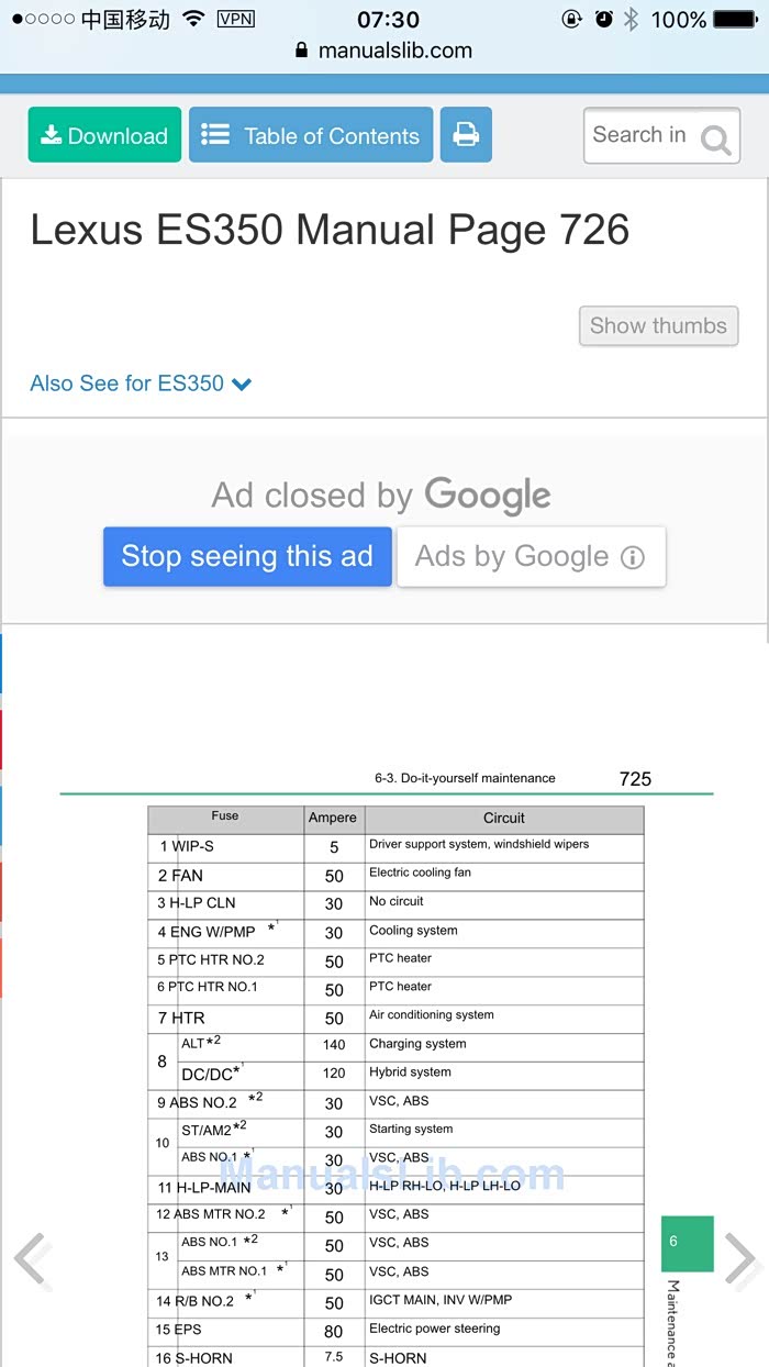

arthurbyron 2016/12/17 22:56:24 发表在 43楼
我这边4S点的主管技师明确和我解释了冬季空调的工作方式,他的结论是空调系统在冬天的主要热量来源就是发动机,电加热那部分不是用来给空调制热的,是为了帮助系统更好进入工作状态,虽然在某种程度上这个电加热也会让水温升高但是这个电加热在水温超过0标线后就停止了。就这个问题,我还是想和您讨论一下。

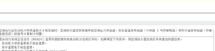

arthurbyron 2016/12/19 14:32:36 发表在 51楼
咨询了一下,有说法是在丰田混动系统的设定中,这个ptc似乎是在10摄氏度时候停止工作,确实,如果是工作到40-60的话,感觉是不是太费电了?如此看来,这个装置对于空调供热,还是起的作用不大。我个人感觉它的作用就是简单弥补因为混动系统发动机常常会停转,引起的水温过低,是用来主要维持水温在0点以上的,感觉和空调供热的关系似乎不大?
