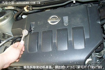

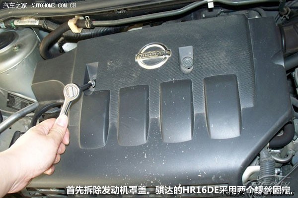

    我们以一台老款 为例子来说明整个节气门清洁的过程。首先,如果发动机上面有塑料隔热罩盖的话,需要先行拆除。

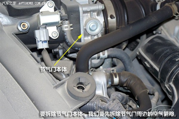

    拆除了发动机罩盖,一般情况下我们便能够看到节气门了。节气门四周连接着一些空气管路,我们需拆除这些管路,并记清楚各管路的位置。
    拆除节气门上的空气管路后,我们便可以拆下整个节气门了。骐达的节气门通过4个螺栓固定在发动机缸体上,我们使用合适的工具很快便能把其卸下。

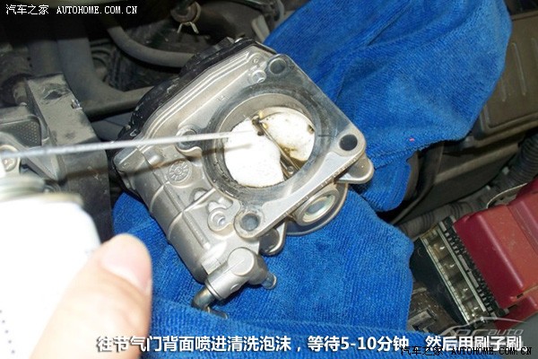

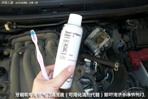

    清洁节气门主要是清除上面的积碳,我们可以使用专用的节气门清洗液或者化清剂。这里要注意一下,此类清洗剂的清洁原理是溶解积碳,其成分对人体伤害较大,在清洁时最好带上手套和口罩。

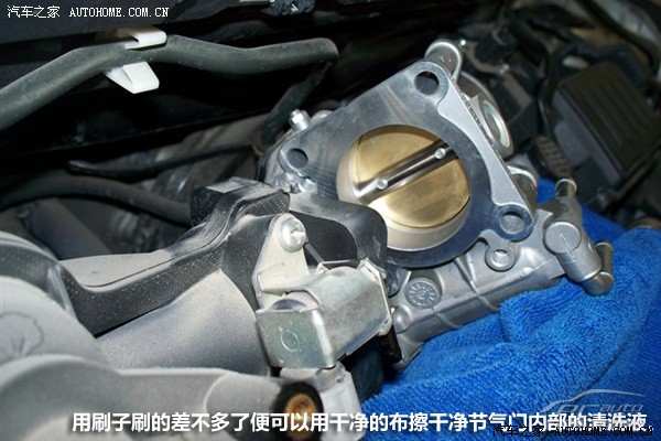

    把清洁剂喷到节气门积碳较多的位置,等待其溶解积碳,时间大约为5-10分钟。使用刷子能加快积碳清除的速度。
    当我们看到节气门上的污渍已经被完全溶解后,我们便可以使用干净的毛巾擦干净节气门内部的清洁剂。上图是清洁干净的节气门背面,已经完全看不到积碳的痕迹。

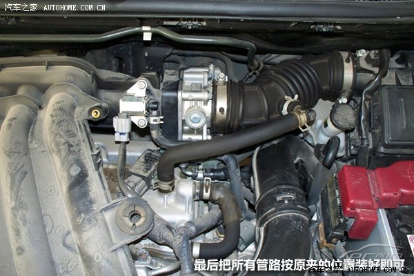

    把清洁好的节气门按照原本的位置装到发动机本体上,然后装好所有空气管路便完成整个清洗节气门的过程。把所有硬件安装好后,我们需要对节气门进行初始化。下面是骐达HR16DE发动机的节气门初始化方法:
