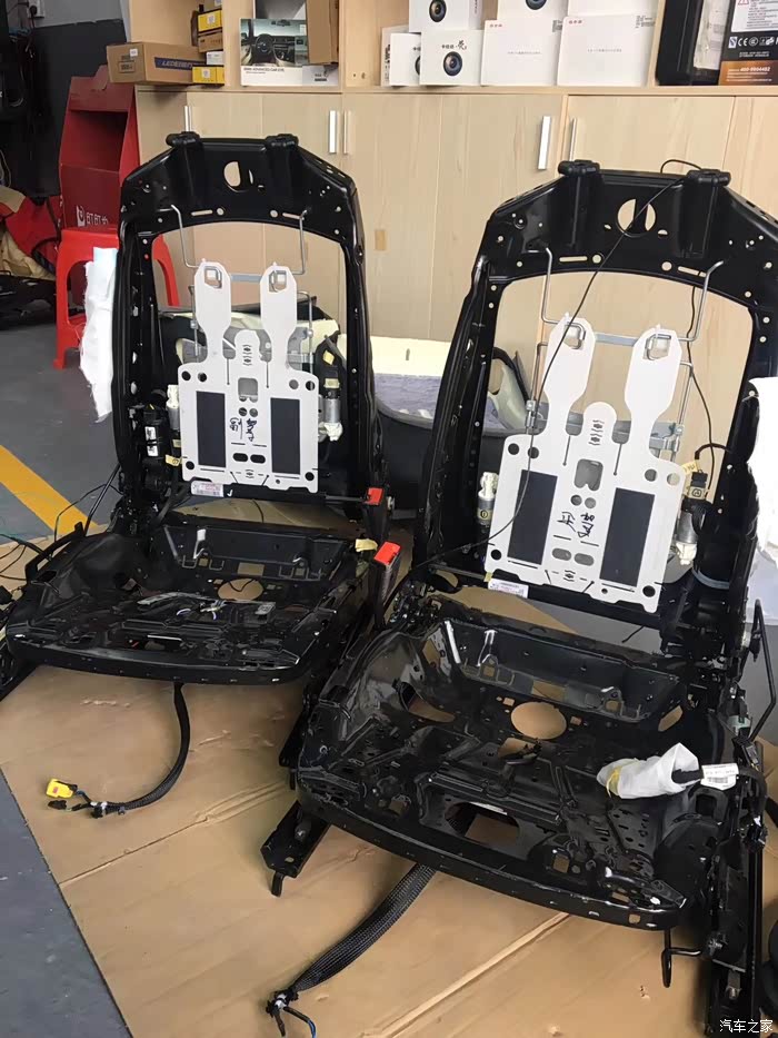

把原车气囊,线束,安全带插座移到电动骨架上

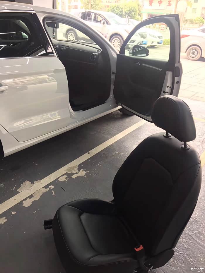

拆下原车座椅,皮套海绵拆下来

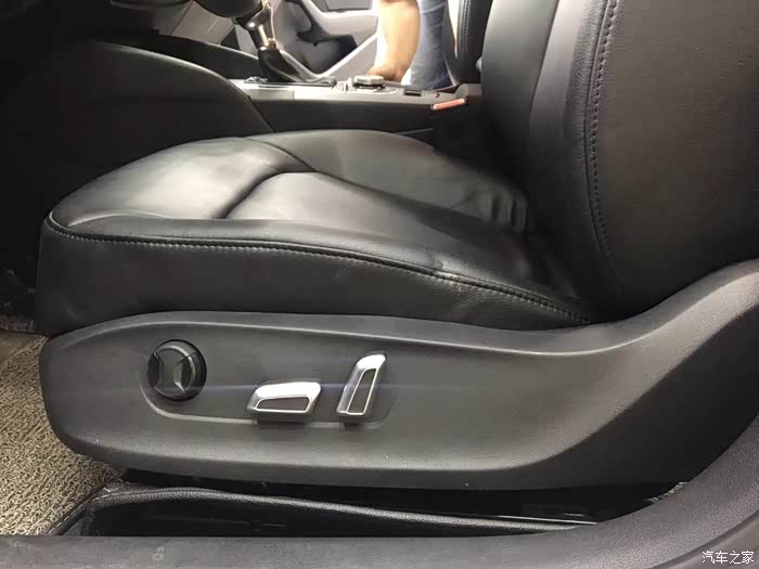

皮套海绵装到电动骨架,专用调节盖板安装好,上车搞定
