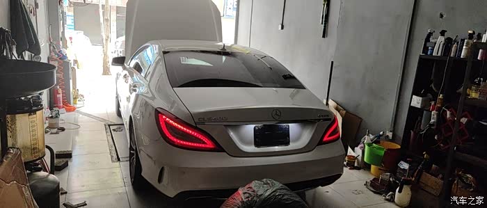

先说过程,就这点小活,从早上9点,一直干到晚上12点。并不是师傅不利索,而是一直弄的很细。
早上10点
整个过程,严格按照操作时间,放油,清洗,吸油。
关于变速箱,因为拆除了底壳,所以直接重力换。我个人还是喜欢用重力的换法。
首先爱信的那个油,真的臭啊,那个味道,就好比那个厕所反味。因为我和师傅一起开盒,所以那个味一起享受,都快吐了。。
其次,换防冻液的时候,清洗水箱没有蒸馏水,结果居然通过美团外卖买了几瓶大屈臣氏,一顿清洗。因为时间关系,有一些活实在没空,只能是后面一点点来(比如节气门,比如除积碳)。
整体换完,我后面会一点点更新使用感受。

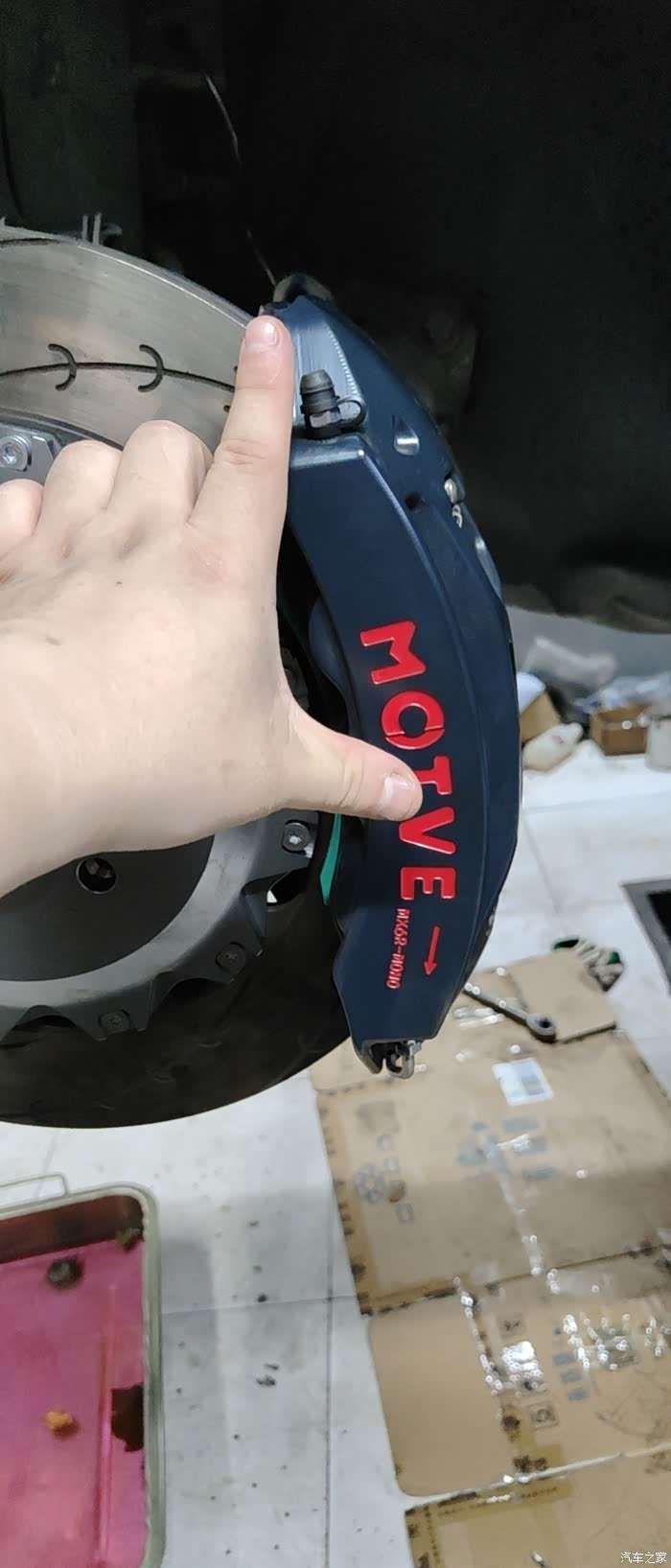

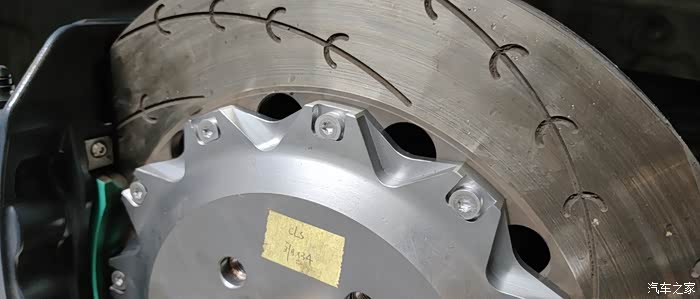

2:刹车部分,刹车的部分,原车的刹车有一些软,让我开起来信心不足,因为考虑4驱,选择高胎宽这种可能性基本排除了。
在之前玩日本的车的时候,留下了一套应该算国产比较好的产品:迈拓mx6r mono,48左右的刹车面积,基本上可以完美的适配刹车泵,同时,后轮上,也是之前选择的迈拓的mt4s。
相比起来,确实这玩意挺大的,而且一体锻造保证了重量不增加。
至于后刹都不用看了,原厂ate的单片钳,就只能说能用。

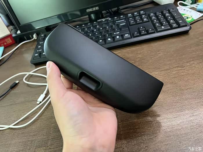

老婆专用的副驾,没有眼睛盒,于是乎,整一个,原来做内饰的朋友帮忙弄好了盒子,装上去。

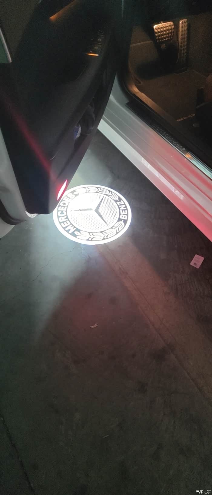

7,都cls了这迎宾灯的逼格要拉上去

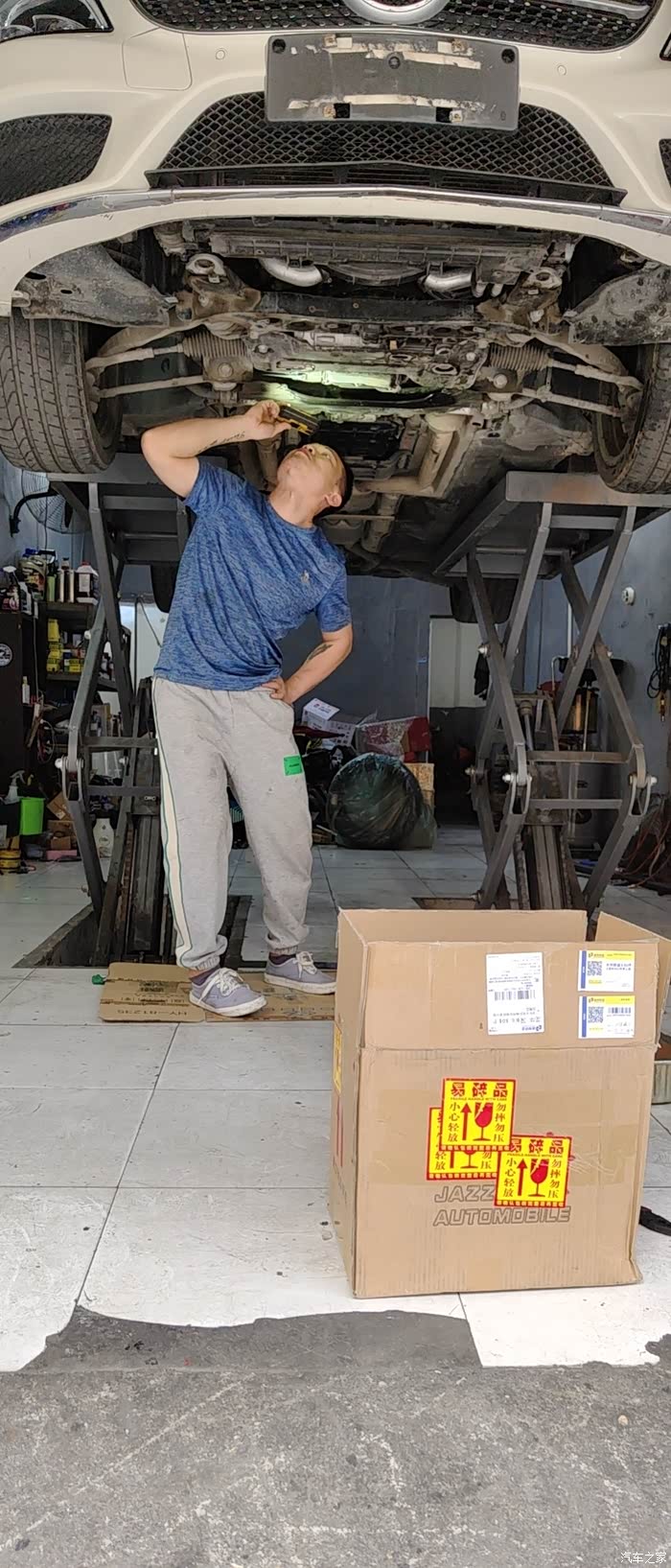

这里要特别推荐一下整车教练:
一起玩了好几年,我之前的日本车,其实说是我在玩,其实不过是我在买单而已。每次保养,修整。都会一起讨论对一些使用感受的调整方案。而且有一些作为修车教练。确实非常负责,有一些可做可不做的事情,他会选择主动来做,并且不加钱。
我是个好奇宝宝,很多东西我还会问为啥不那么做,为啥这么做,其实一起提高了很多。
以至于,整备前一天我俩聊天,他就说:你不许吹水,我时间不够。
另外,教练本身以前是在车队的,手艺非常过硬。做过车队的大师傅。
我特别清楚得记得,很早以前我想放个机油透气壶,都选到大几百去了,然后他就说:这玩意,别乱花钱行不行,你给我一个脉动瓶,我给你做一个。当然最后解决方案,还是很便宜,哈哈哈哈哈,但是效果非常好。所以我身边朋友和我自己的几台车,都扔在他那里整备,整到他现在活排的很满。
我说他下一步应该学会马达绕线圈。去给人家特斯拉做加速。
放一张师傅照。
遇到师傅做事非常负责非常可贵。

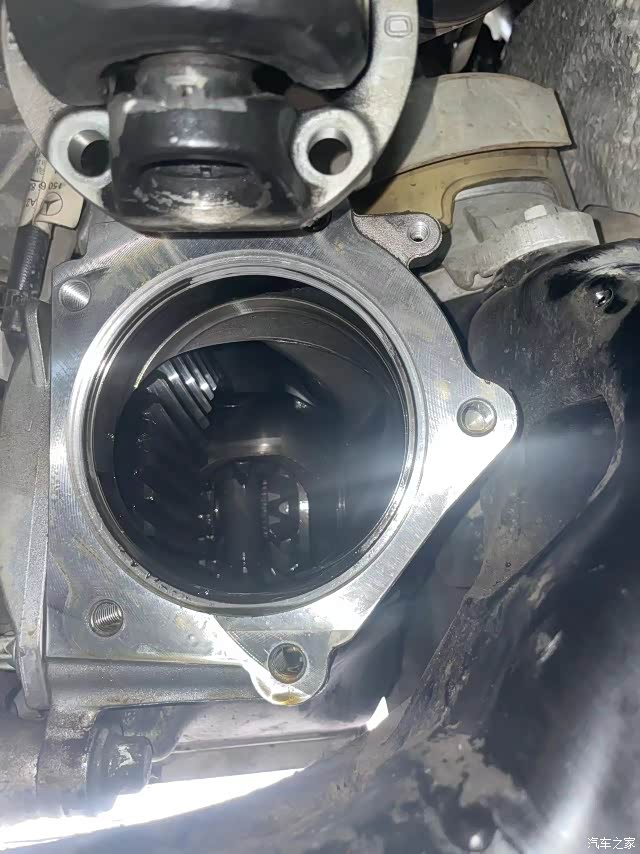

1,分动箱漏油整备
2,差速器换油整备
书接上回,目前车第一阶段整备实际上已经结束,机械上的整备,目前就是差轮胎轮毂了,轮毂的话,实在是太难了,因为bba的这种四驱,如果前后换胎超过原厂值太多,就会有个分动箱损坏的问题。所以就要找19寸,8.5 9.5 112这种标准的,et都无所谓了,反正bbs总得用垫片。但是目前已经找到货了,估计下次更新就可以换上了

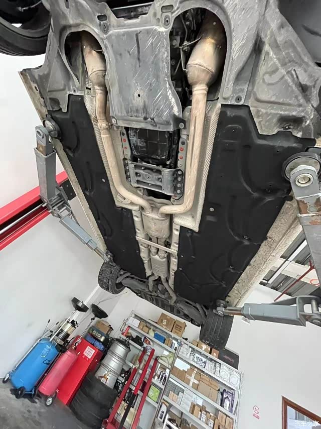

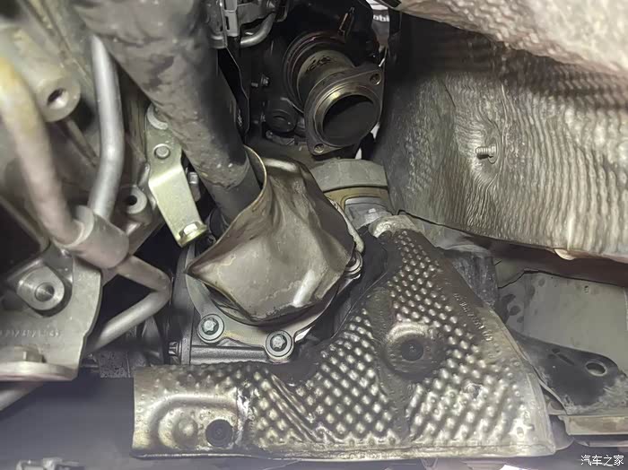

一点点更新,之前查出来前面分动箱漏油,漏量也不算少,下面图就是被污染的挡板,所以我下决心一起要弄一下,顺便就给几个差速器油换了,这样的话,才能完成全部油水更新。

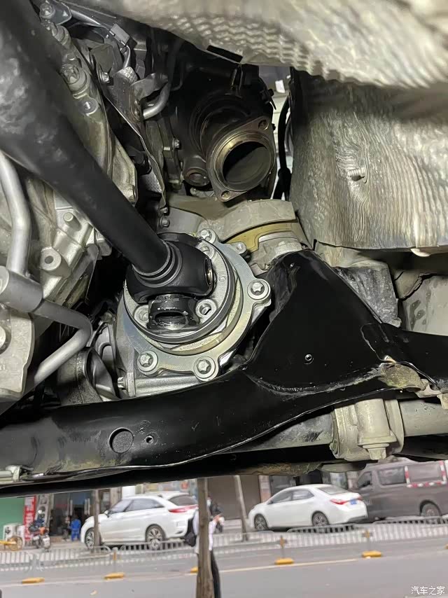

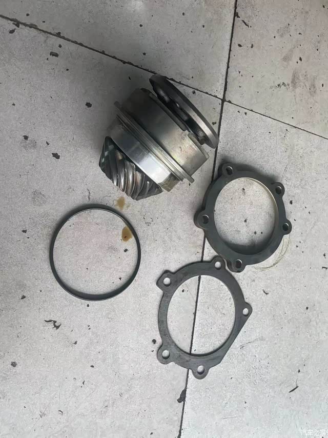

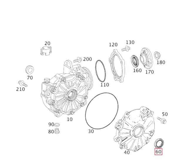

经过拆解以后,发现问题可能出现在110号胶圈上
和师傅讨论一下,这个处理起来挺麻烦的因为要拆三元,所以整个工作量都很大。完成这次整备,基本上用了5天,另外加我教练的半条---腰。
在预订新零件到位后,开始整个的清理工作,整个拆解工作很有意思,有几个新发现:
1,奔驰这个四驱的前差速器是免维护设计的,因为没有加油口
2,可能奔驰意识到了这个漏油的问题,所以有一些专门拆解螺丝,方便拆开。
这两点就很有意思。
维修的过程就不发了,总的来说,俊教练做事,我放心。譬如下面这个挡板的清洁
清理后

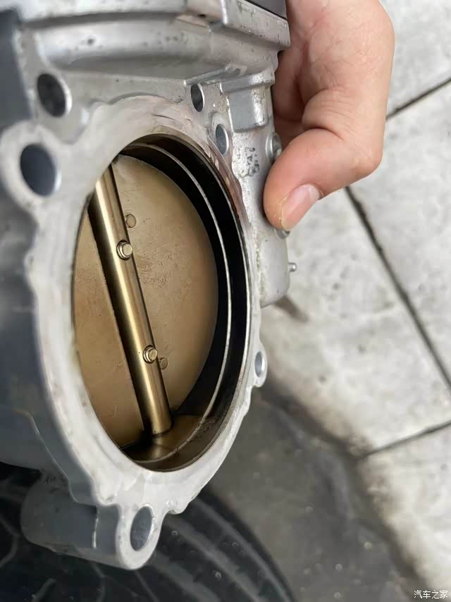

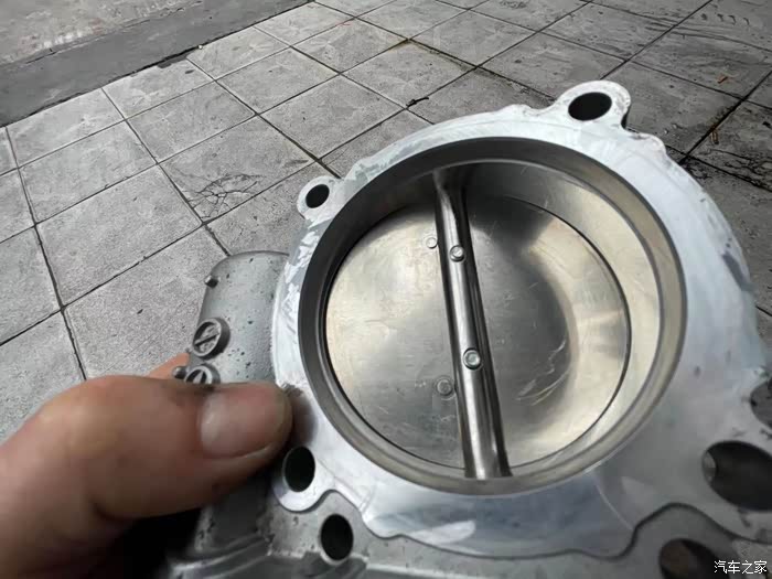

其次呢,就是我心心念念的节气门
m276节气门的位置在前段,整个拆起来其实是比较麻烦的,目前7万公里,总的来说,这个节气门对于我来说,已经很脏了。其实吧,发现一个关于清洗剂的秘密,但是我不敢说,哈哈哈哈哈,我怕人家官方找我事,但是就是怎么说呢,所有的东西,得研究,同样的东西,同样的配方,同样的出品厂家,价格差了很多。往下不敢说了,哈哈哈哈哈哈哈。
清理前
清理后

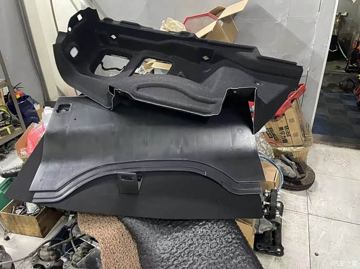

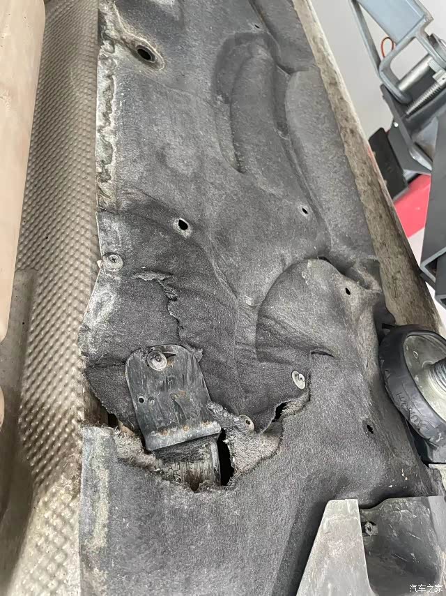

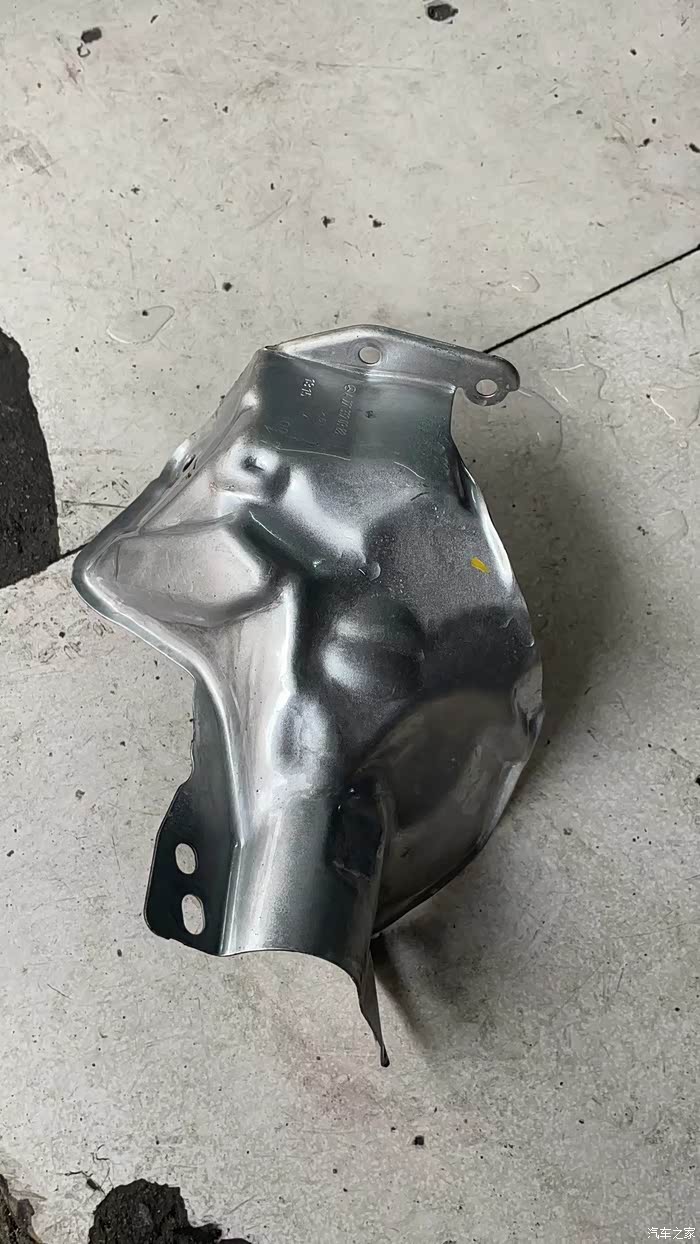

1这台车的底板,有一处划伤,这个位置我很讨厌,本来我一直想用钢铁或者合金护板,但是车型奇特的车,护板就特别难买,最后没有办法,买了又退。哎。如果有车友有同款的护板,可以推荐给我,非常感谢。
所以最后我决定换一下原厂的侧护板就好了,这个地方的损坏我一直认为可能就是导致漏油的问题,关于这点上,正在和教练讨论。
具体的坏点。
哎,只能40张图,我删除了一些。看来后面要慎重用图了。
新护板上车

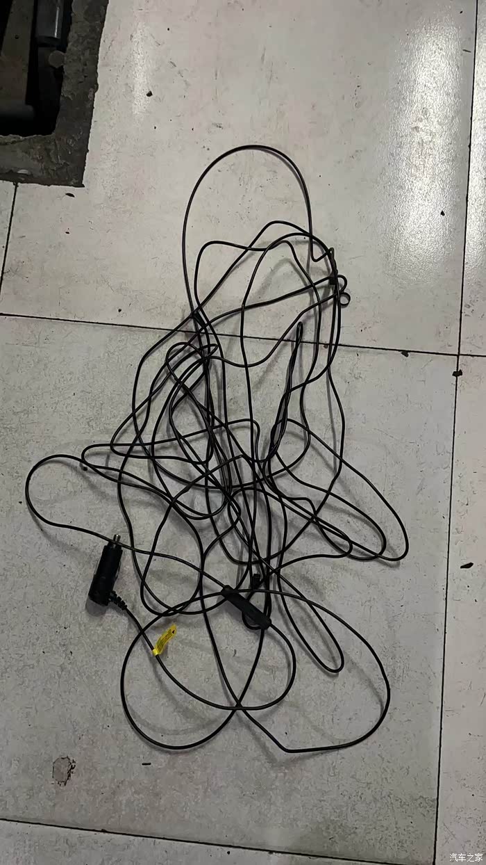

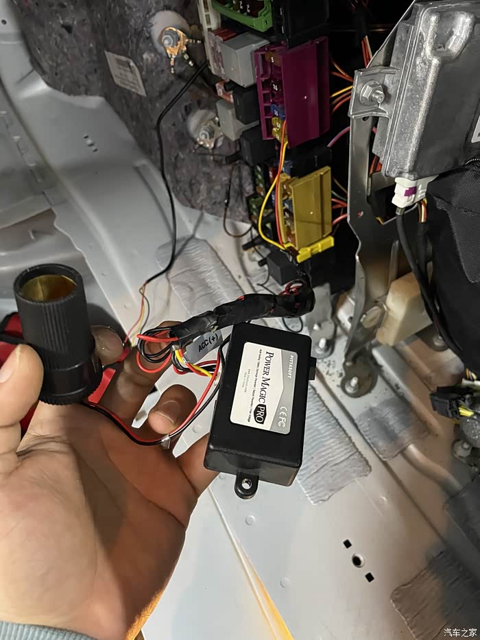

然后一个小节目,行车记录仪
原车如上,我可真是。。。。服了,除了搭铁,就我没法忍受线一顿乱接。所以我让教练谨慎的走线,然后就拆装了原来一堆乱七八糟得玩意,直接acc通电
然后我选了前后拍的盯盯拍x5p,从目前使用来看,很好用。
装记录仪拆装的覆盖
