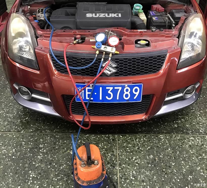

于是抽真空更换了制冷剂,冲洗冷凝器降温。

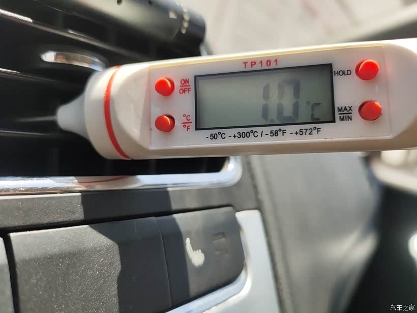

更换后的最低制冷温度:9度。
3瓶制冷剂(660克),1瓶冷冻油。
殊不知制冷剂已添加过量,为以后制冷剂渗漏埋下祸根。
说明书上的制冷剂添加量是370克左右。

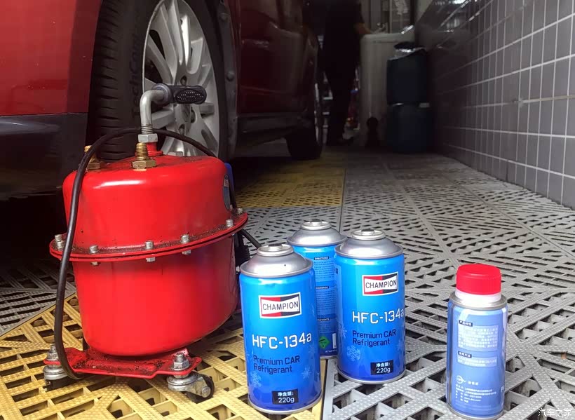

时间来到2024年夏天,制冷又不行了,检查发现制冷剂漏完了。

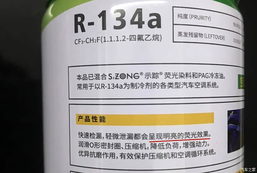

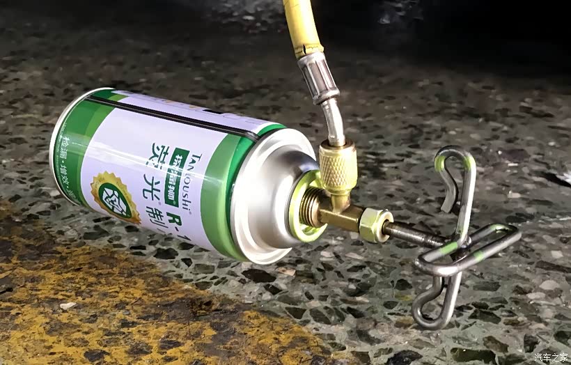

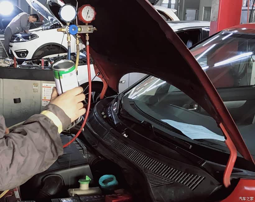

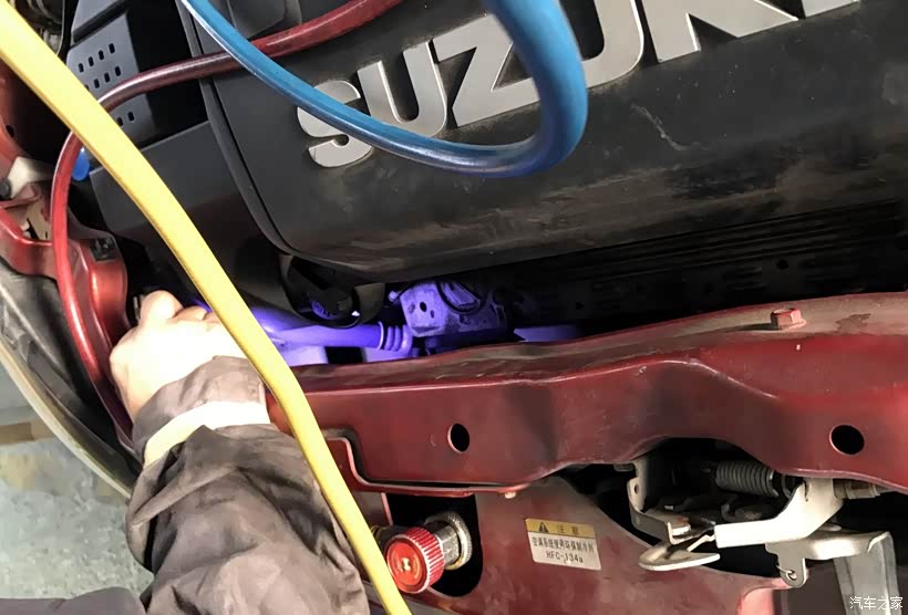

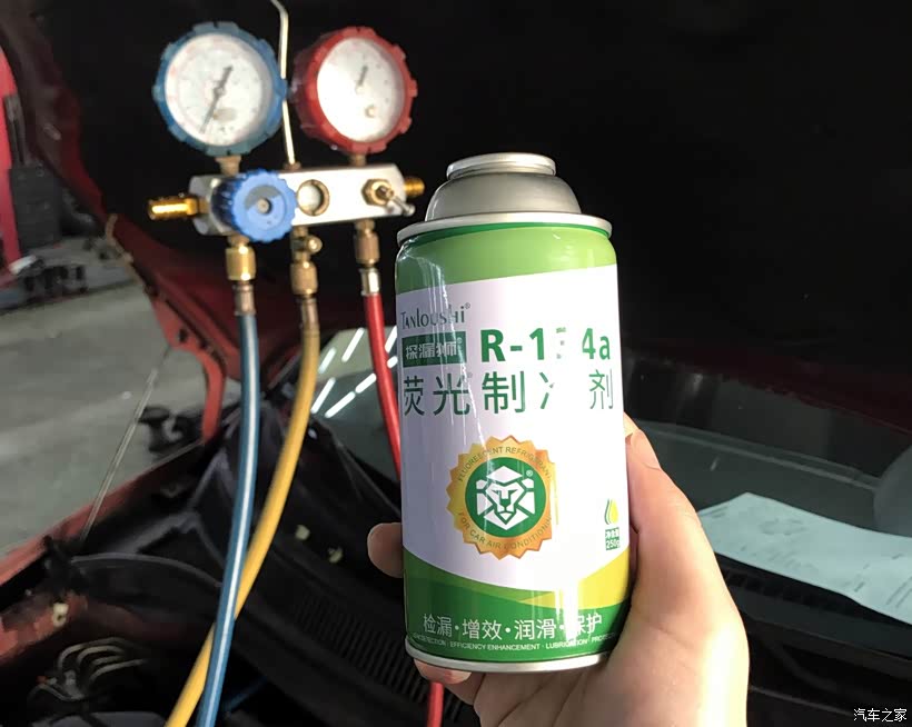

漏制冷剂是个麻烦事,一时半会找不到渗漏点,于是用了一瓶荧光制冷剂来查漏点。
灌入荧光制冷剂。
液体是绿色的呈现荧光效果。

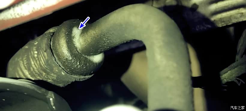

配合紫光灯照射查找渗漏点。
在师傅们的不懈努力下,终于发现渗漏点是高压管接口。
难道是制冷剂添加过量导致高压管负荷太大。

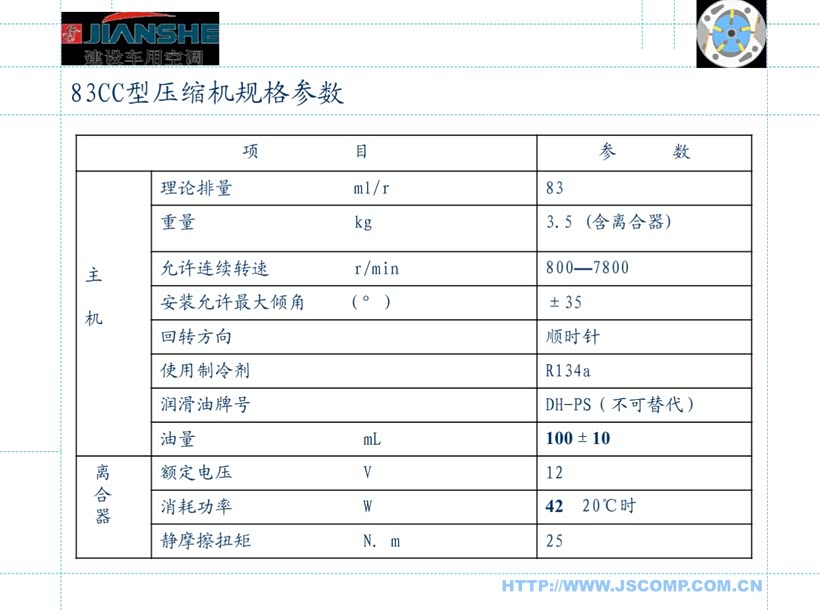

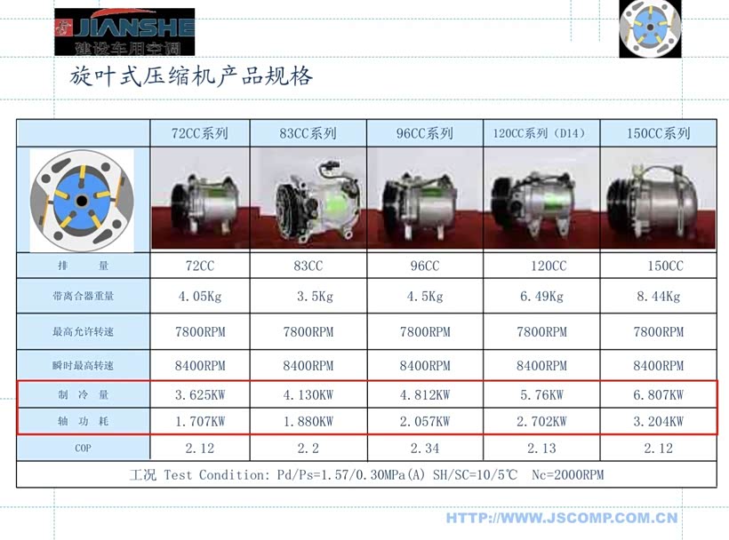

雨燕的原厂空调压缩机是国产品牌(重庆建设),型号JS-83,旋叶式压缩机。

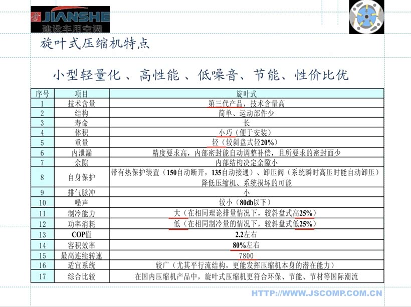

重庆建设共有五款旋叶式压缩机,产品技术从日本引进。
雨燕用的是83cc压缩机(JS-83)。
压缩机排量83cc,重量3.5公斤,最高允许转速7800转(雨燕发动机6800转断油,还有1000转安全余量),制冷剂R134a,压缩机润滑油DH-PS(这油难买,日系技术压缩机应该是低粘度的油品,可以用PAG56代替)。
五款旋叶式压缩机,从制冷量来看83cc是偏小的压缩机,好处是功率损耗也小,对动力影响小。

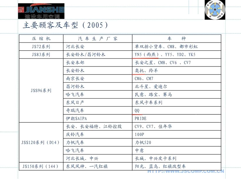

YN5(雨燕),YY5(天语)配的都是83cc压缩机,但奥拓、QQ却配96cc的压缩机,这么小的排量配更大的压缩机,有点不解。

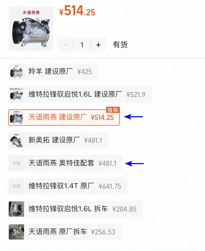

(重庆建设)全新的价格五百多。另外还可以选配套雨燕的(南京奥特佳),价格稍稍便宜一点。

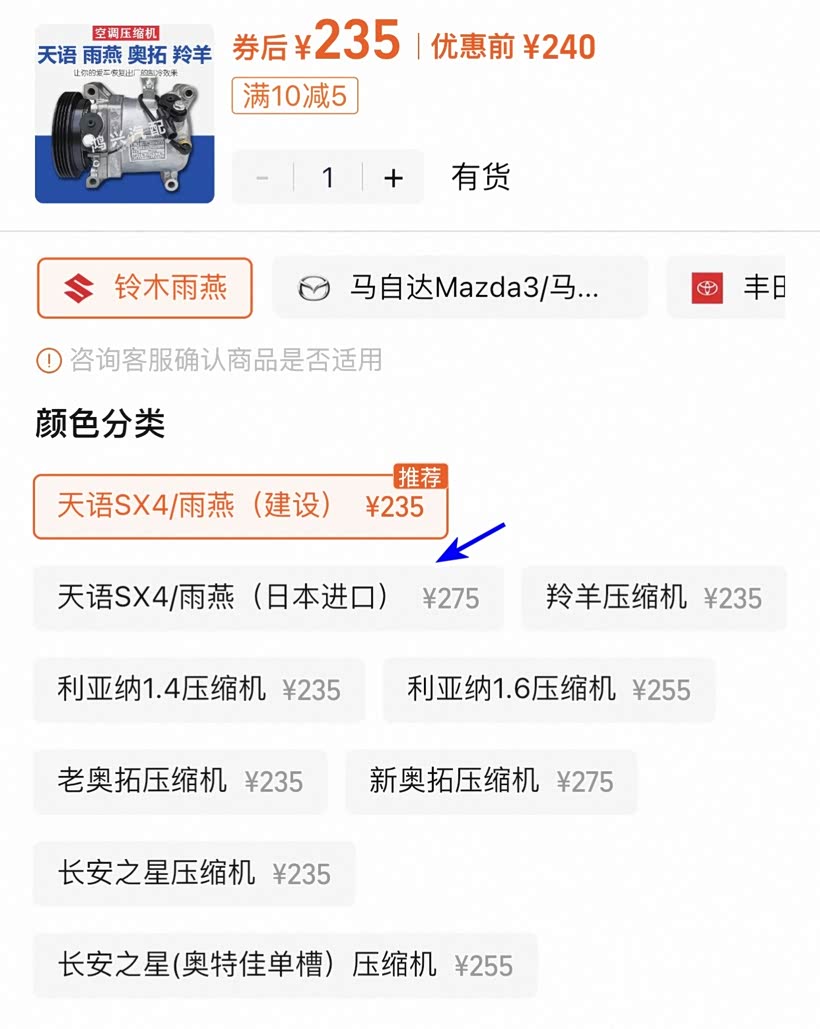

原厂二手空调压缩机235元,日本进口二手空调压缩机275元。

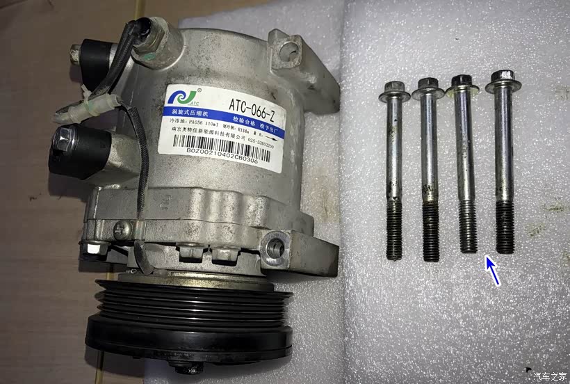

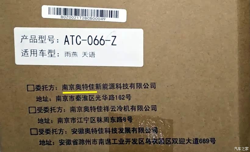

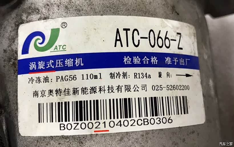

视线转向配套雨燕的(南京奥特佳),产品型号:ATC-066-Z。
二手奥特佳压缩机年份比较近,主要集中在2020年左右,成色比较新。

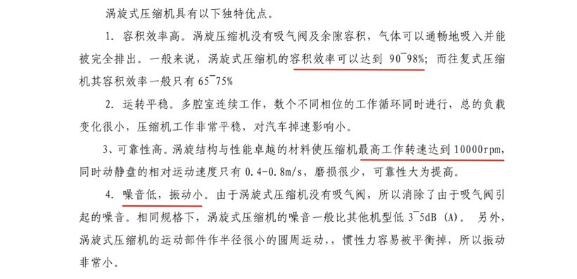

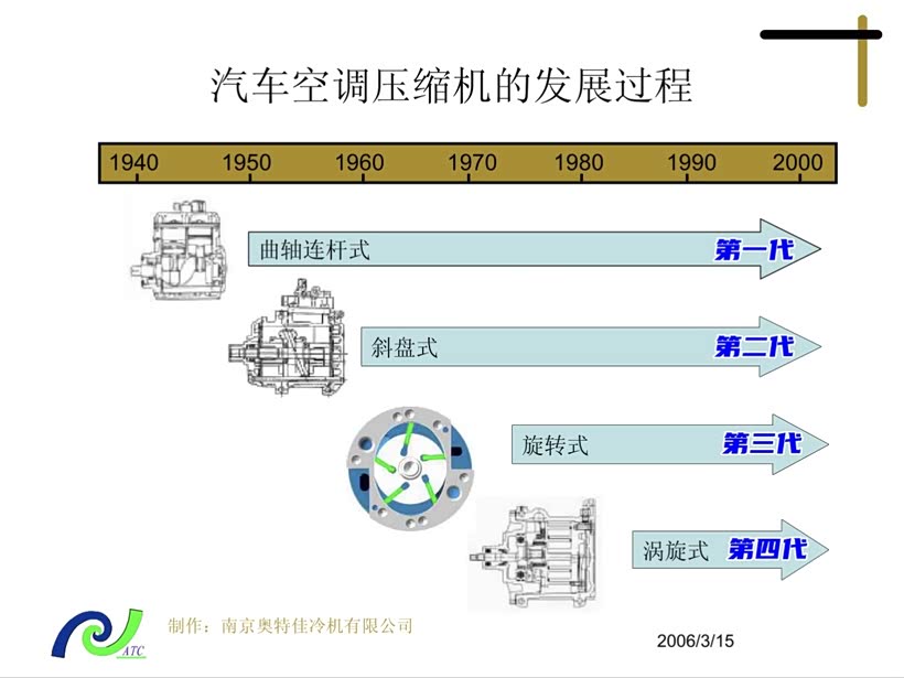

另一个不同点:奥特佳是涡旋式压缩机,是压缩机发展过程中的第四代产品,原厂建设牌是旋叶式压缩机属于第三代。
原厂建设牌旋叶式压缩机是第三代产品,特点是体积小重量轻;制冷能力比第二代产品提升25%;功率消耗比第二代产品下降25%;容积效率80%;最高允许转速7800转。
奥特佳涡旋式压缩机是第四代产品,特点是容积效率高达90-98%;最高工作转速10000转;运行噪音低,运行振动小。
最终挑选了一台2021年生产的二手奥特佳空调压缩机。
以200元的价格入手,加20元运费。
压缩机到货后成色不错,4根螺丝也是配套的,2长2短。

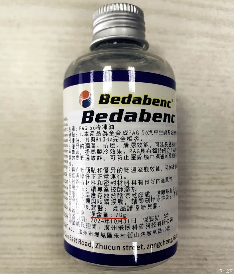

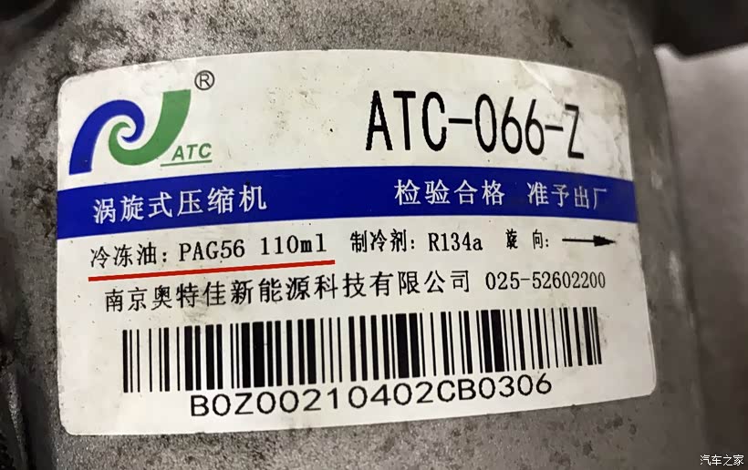

卖家建议更换压缩机冷冻油,标注是PAG56,110毫升。
PAG56的油比较少,只有这家有卖。

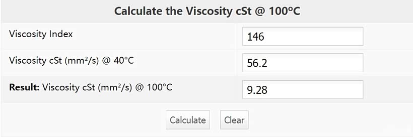

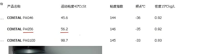

56代表40°C时的运动粘度在56 cSt左右。
已知40°C运动粘度和粘度指数,通过粘度计算器得知100°C时的运动粘度为9.28 cSt,说明这是一款较低粘度的油品。

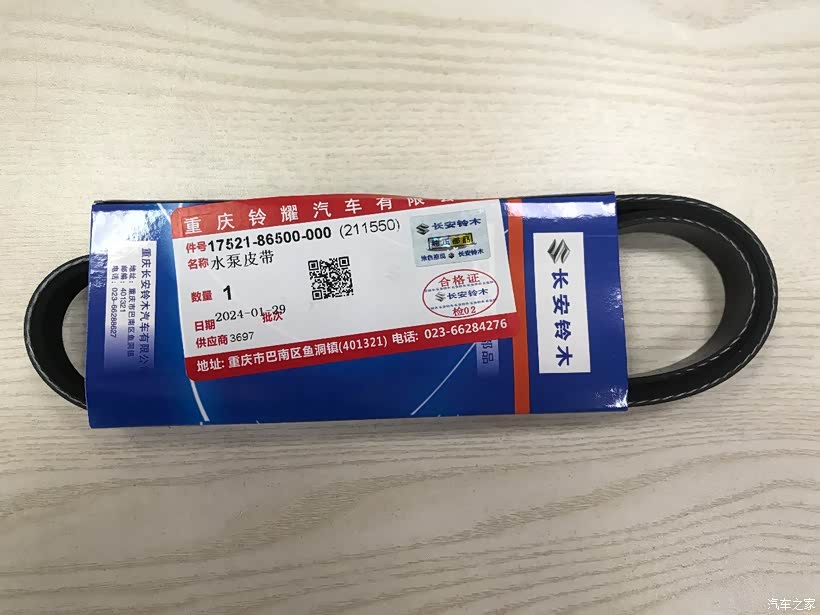

既然要更换空调压缩机,那压缩机皮带也一起换了。
雨燕空调压缩机皮带型号:4PK815。

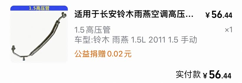

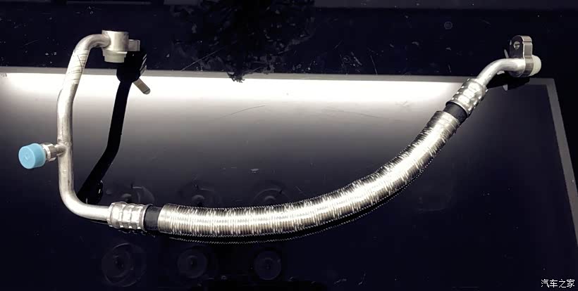

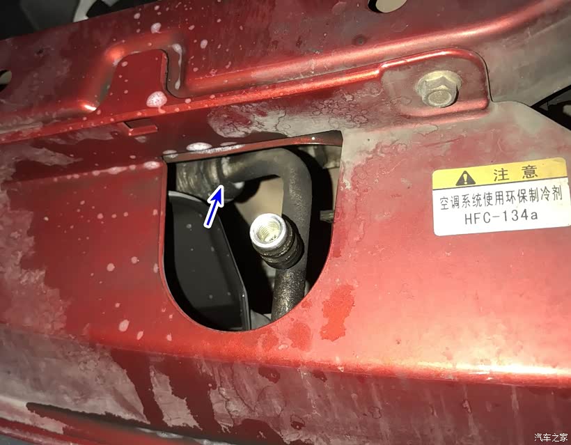

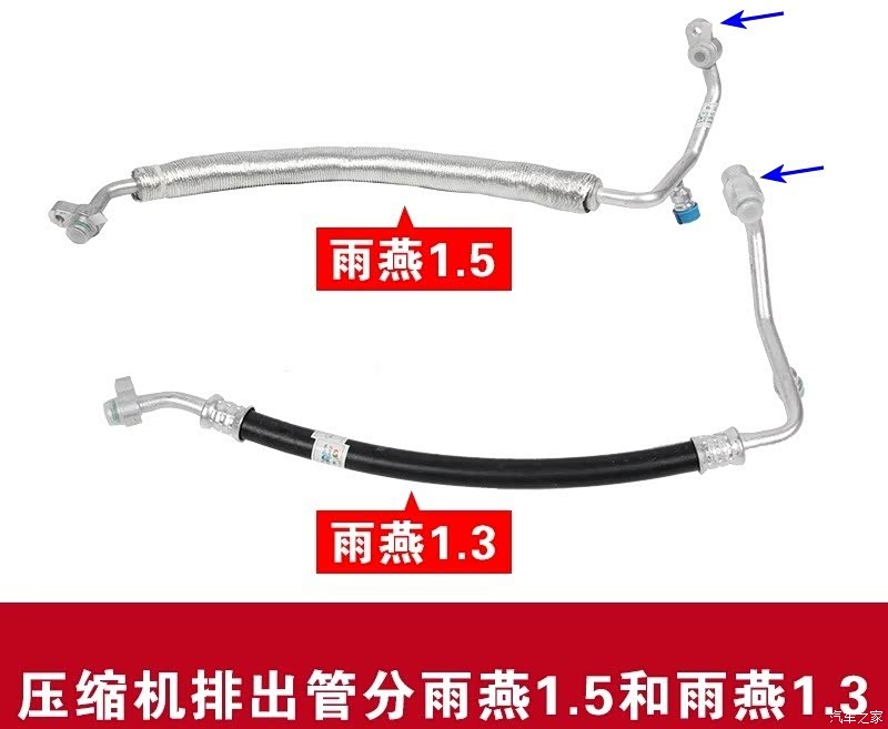

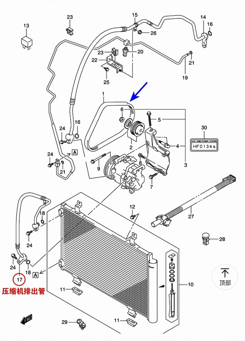

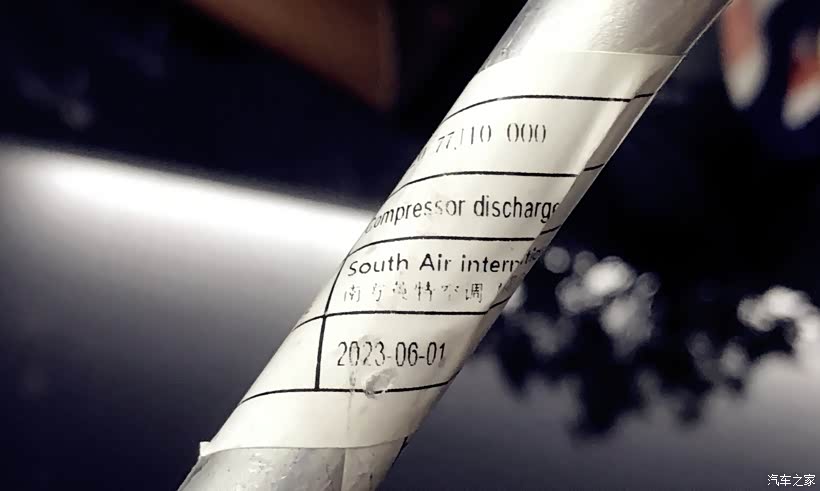

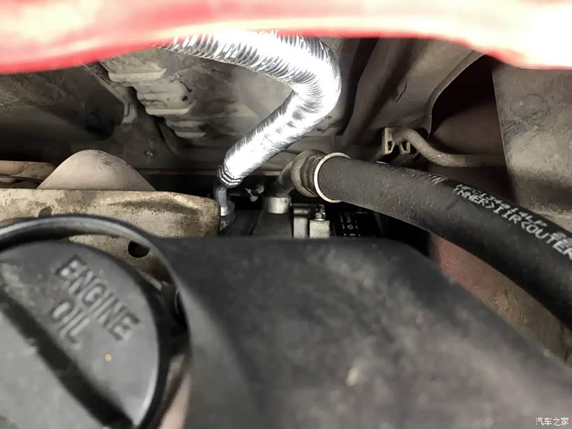

还得买一根高压管,1.5和1.3不同,接头处不一样,1.5有锡纸包裹。
生产日期2023年,生产企业南方英特空调有限公司。(类似南方天合)
南方英特空调有限公司是长安汽车集团与澳大利亚空调国际集团合资企业。

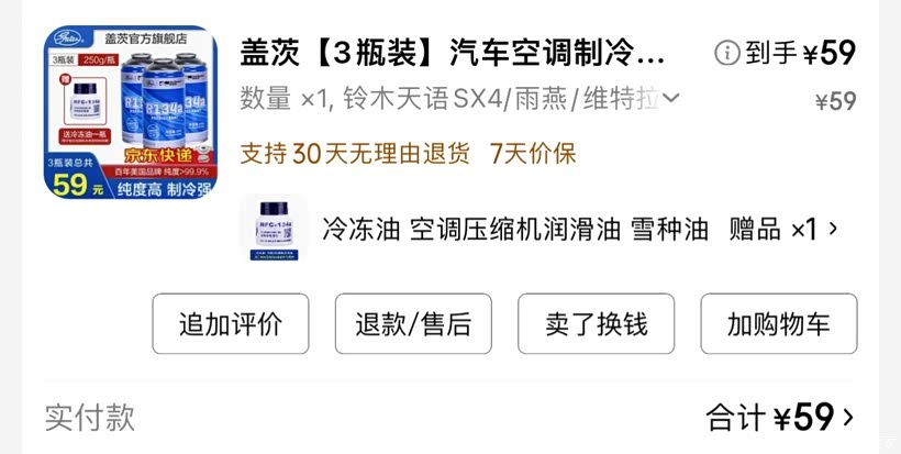

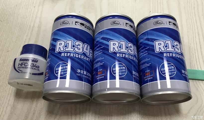

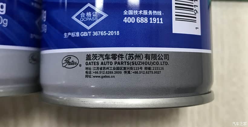

盖茨制冷剂,大品牌里面算便宜的。
一瓶250克,三瓶共750克,送冷冻油一瓶。(雨燕只需要加370克,一瓶半)

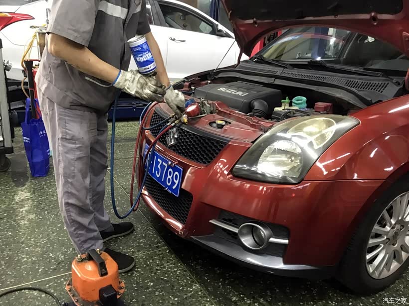

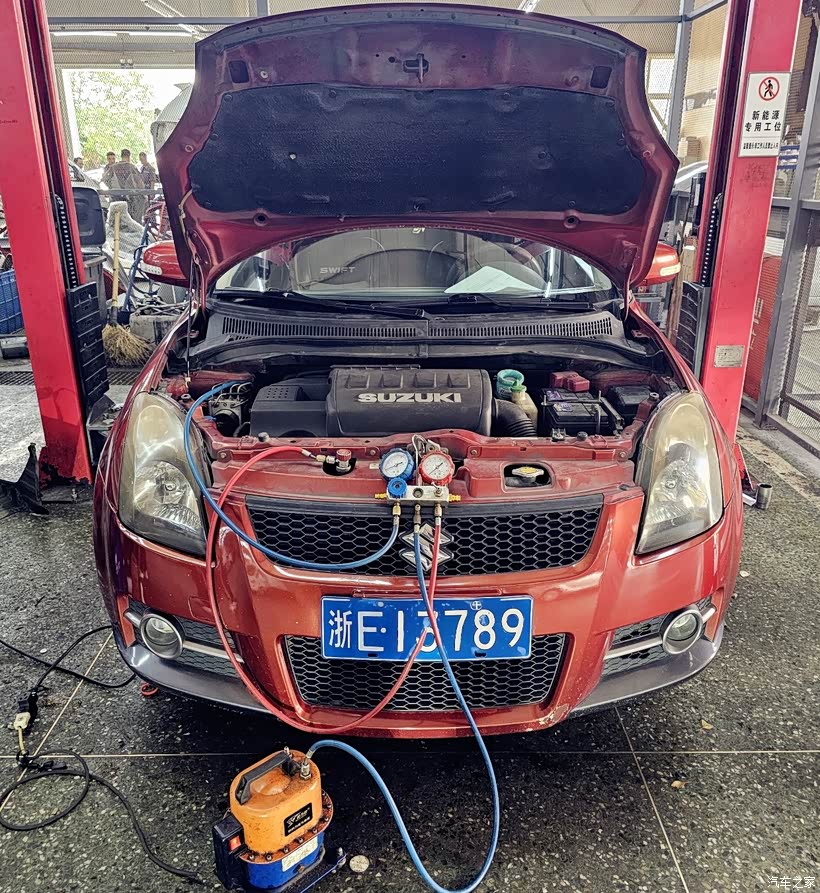

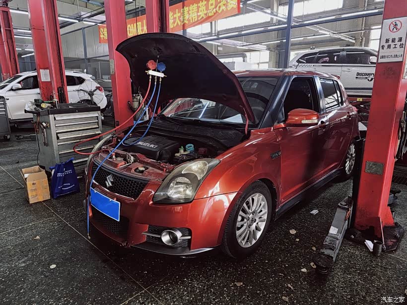

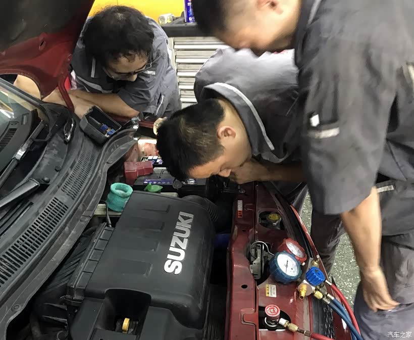

配件齐全,来到修理厂更换。先抽空管路里残留的制冷剂。

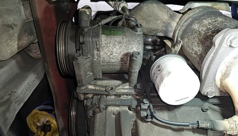

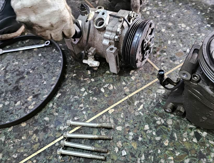

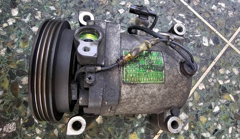

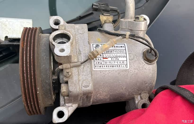

拆下空调压缩机。

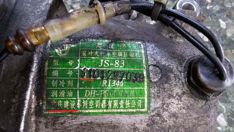

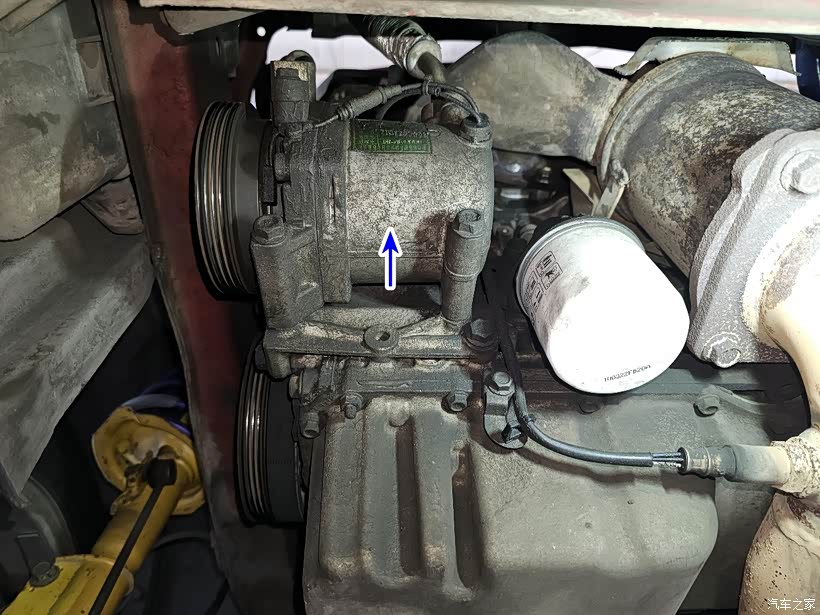

这是一台原厂(重庆建设)空调压缩机,生产日期2011年1月。与车辆生产日期吻合。
这台空调压缩机使用十二年后出现异响,十三年后故障,到使用寿命了。
拆下来的压缩机皮带,品牌是坂东,型号是4PK815,原厂件。

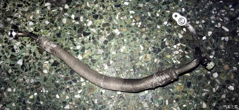

渗漏的高压管。

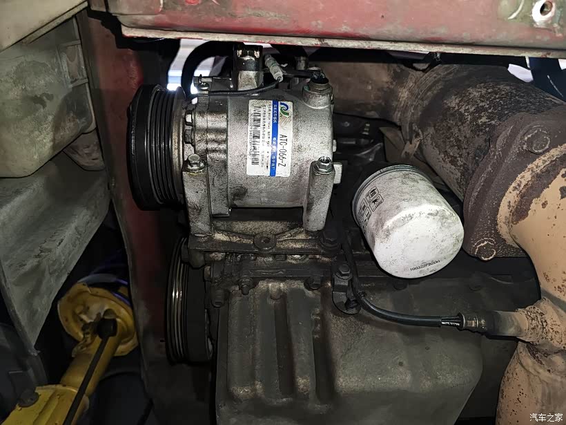

奥特佳与建设对比,体型差不多,大小合适。

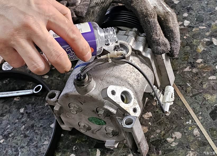

倒入PAG56冷冻油润滑压缩机。

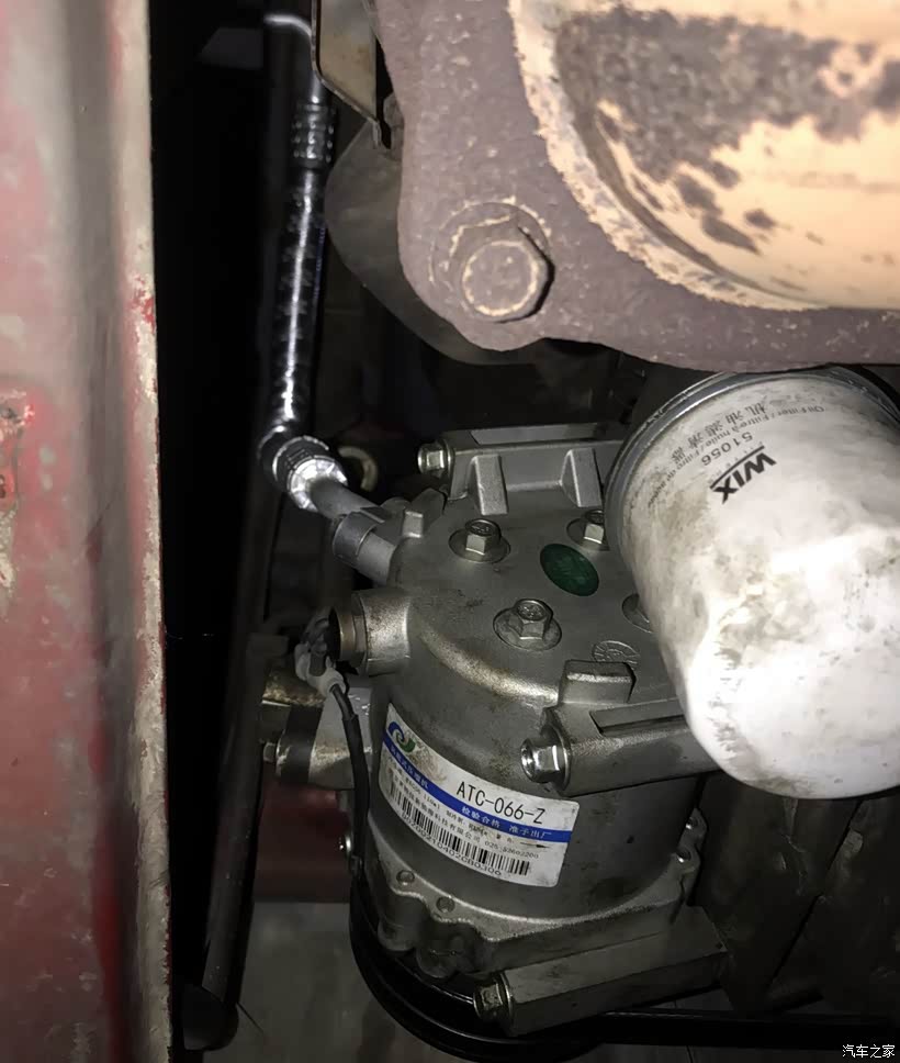

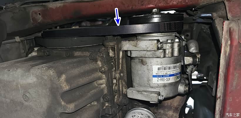

师傅动作很快,奥特佳压缩机已经安装上去。
压缩机皮带安装到位。
空调高压管安装完成。
高压管另一头连接压缩机。

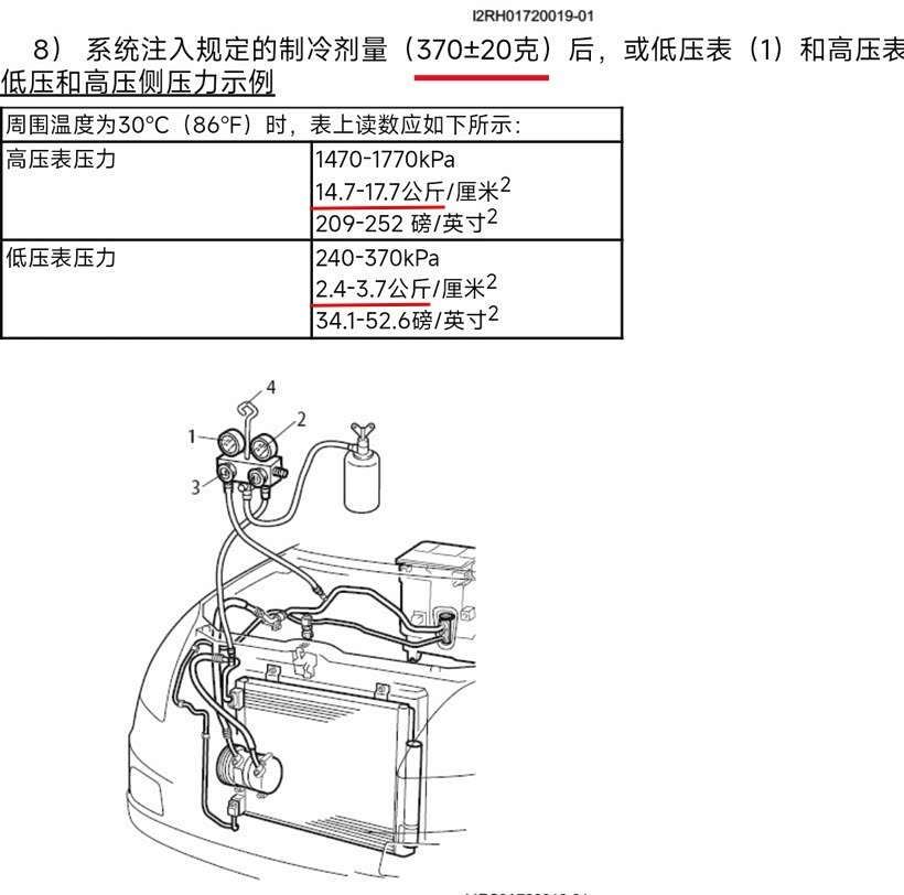

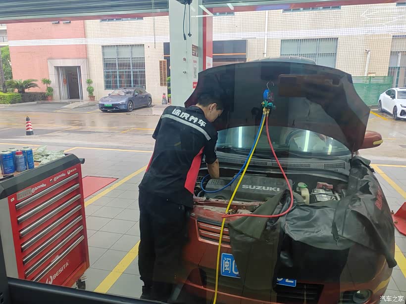

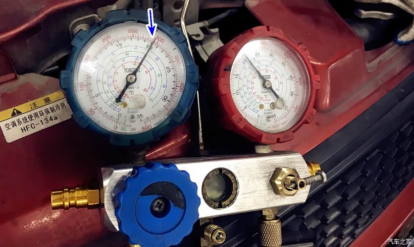

最后加入370克制冷剂。
按说明书要求:低压表2.4 - 3.7公斤之间,高压表14.7 - 17.7公斤之间。

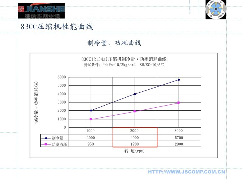

建设83cc压缩机性能曲线图。
发动机转速1000转,制冷量2000瓦,功率消耗950瓦。
发动机转速2000转,制冷量4000瓦,功率消耗1900瓦。
发动机转速3000转,制冷量5700瓦,功率消耗2900瓦。

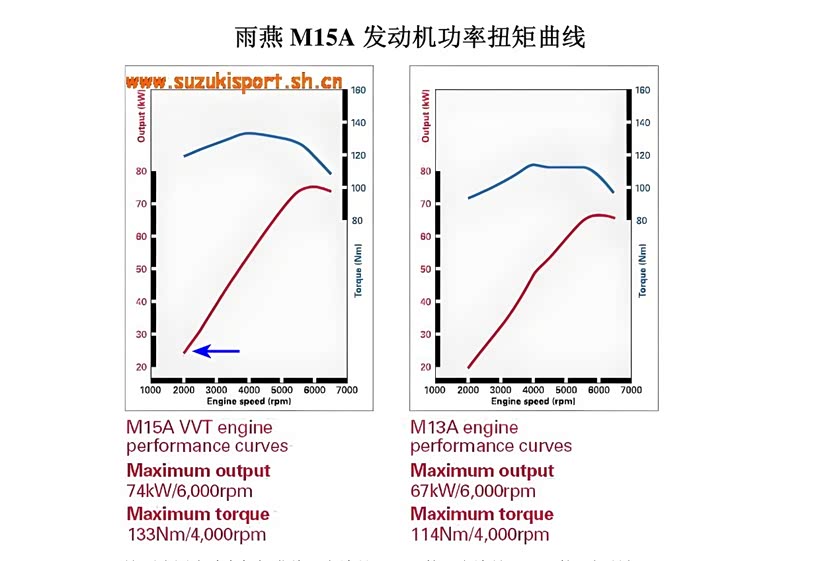

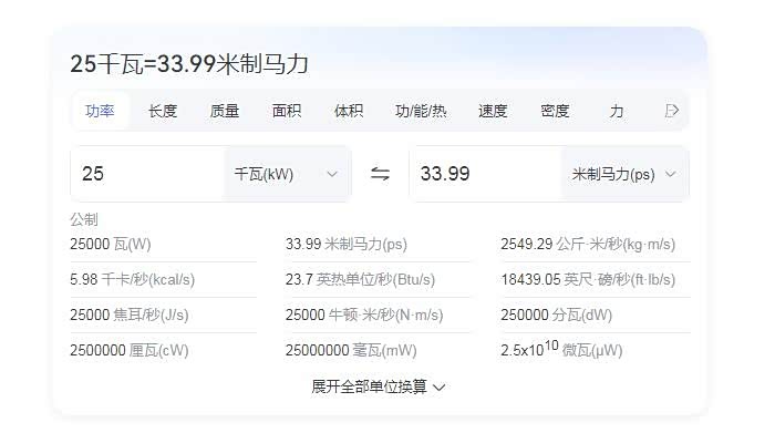

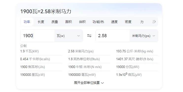

以发动机低转速最常用的2000转为例,功率消耗1900瓦,换算成马力为2.58ps。
雨燕1.5(M15A)发动机,2000转时功率只有25千瓦,换算成马力为33.99ps。
33.99 ??- 2.58 = 31.41,发动机功率下降7.59%,功率下降导致扭矩下降,加速变慢。

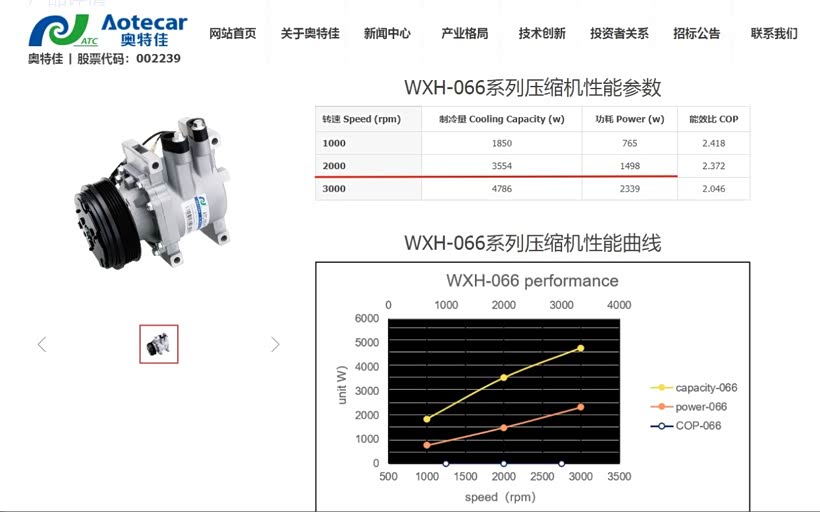

奥特佳066压缩机性能参数。
发动机转速1000转,制冷量1850瓦,功率消耗765瓦。
发动机转速2000转,制冷量3554瓦,功率消耗1498瓦。
发动机转速3000转,制冷量4786瓦,功率消耗2339瓦。
以发动机低转速最常用的2000转为例,功率消耗1498瓦,换算成马力为2.04ps。
雨燕1.5(M15A)发动机,2000转时功率25千瓦,换算成马力为33.99ps。
33.99 - 2.04 = 31.95,发动机功率下降6%。
在实际使用过程中,不管是建设83压缩机还是奥特佳066压缩机对动力的影响都很明显,发动机转速1000 - 3000转是动力影响最严重的转速区间,超过3500转后动力表现恢复正常,影响较小。

建设83cc压缩机性能曲线图。
