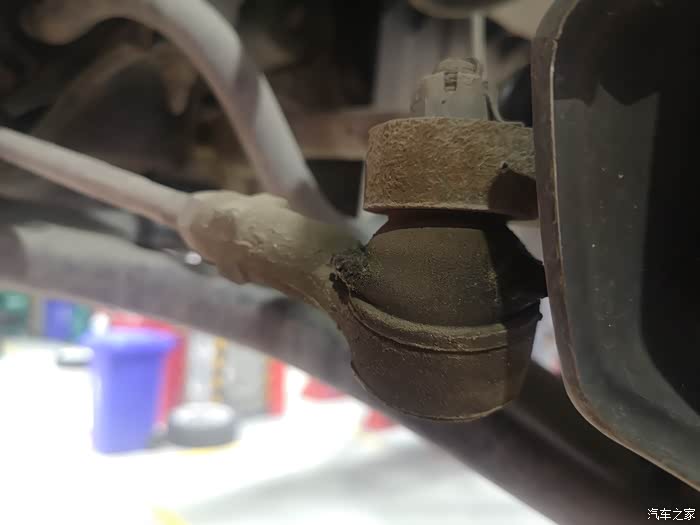

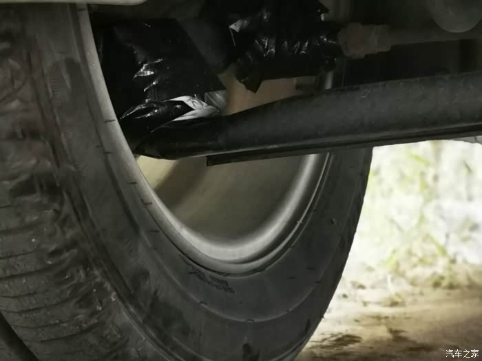

胶套开裂
趁着润滑脂没被污染干枯用胶带封住又可以多开几年,省去了副厂件和一千多大洋。

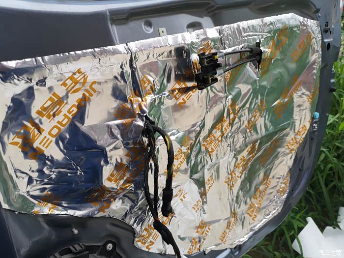

做个隔音提升音质

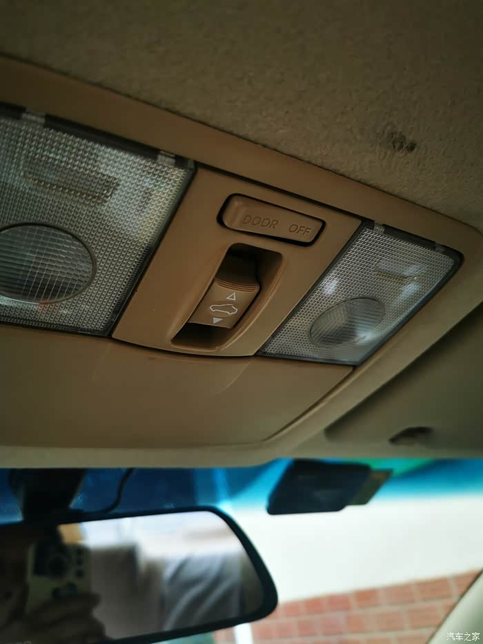

减掉中间过多胶条解决升窗问题

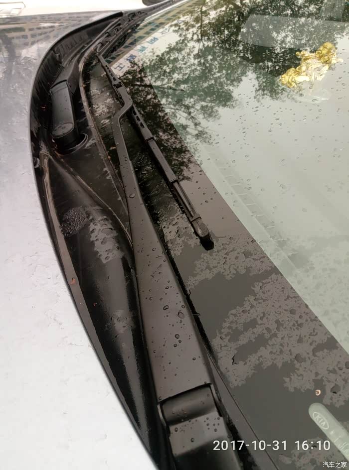

雨刮臂锈蚀打磨哑光漆喷上

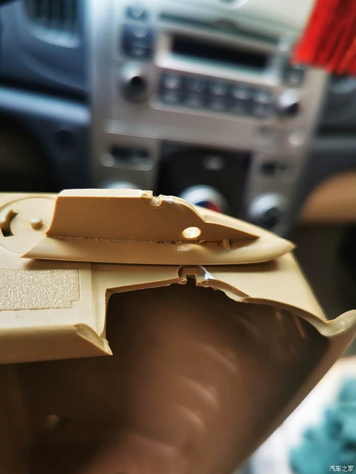

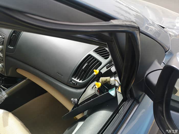

不小心头顶个稀碎。碎风吹日晒高温烘烤,塑料件都已酥脆,一掰就碎。

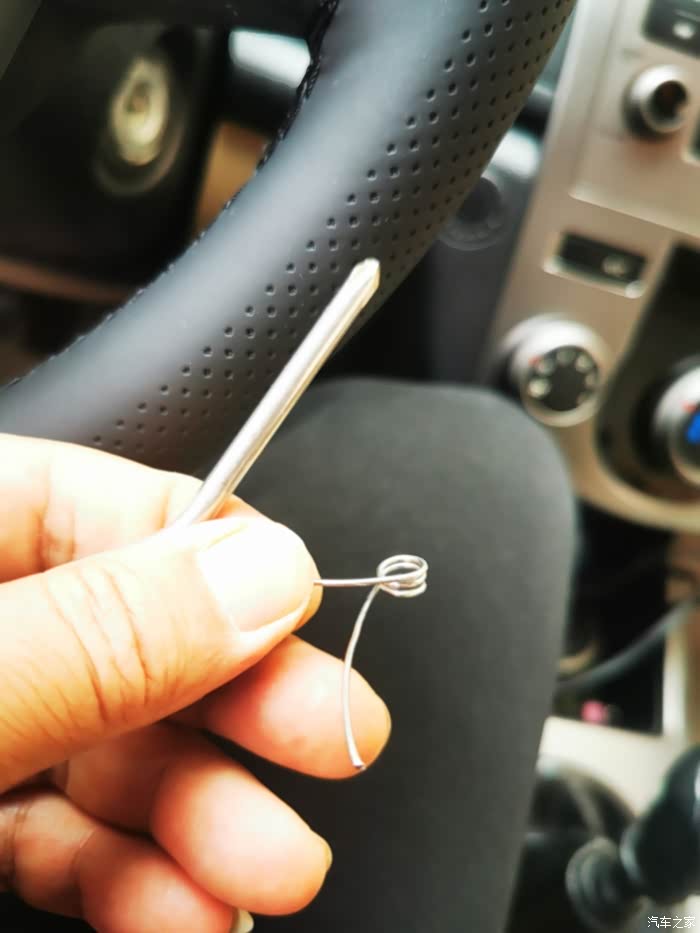

弹簧不知丢在哪里,钥匙环做个弹簧凑活。
接口胶粘完美解决,一切为了省钱
