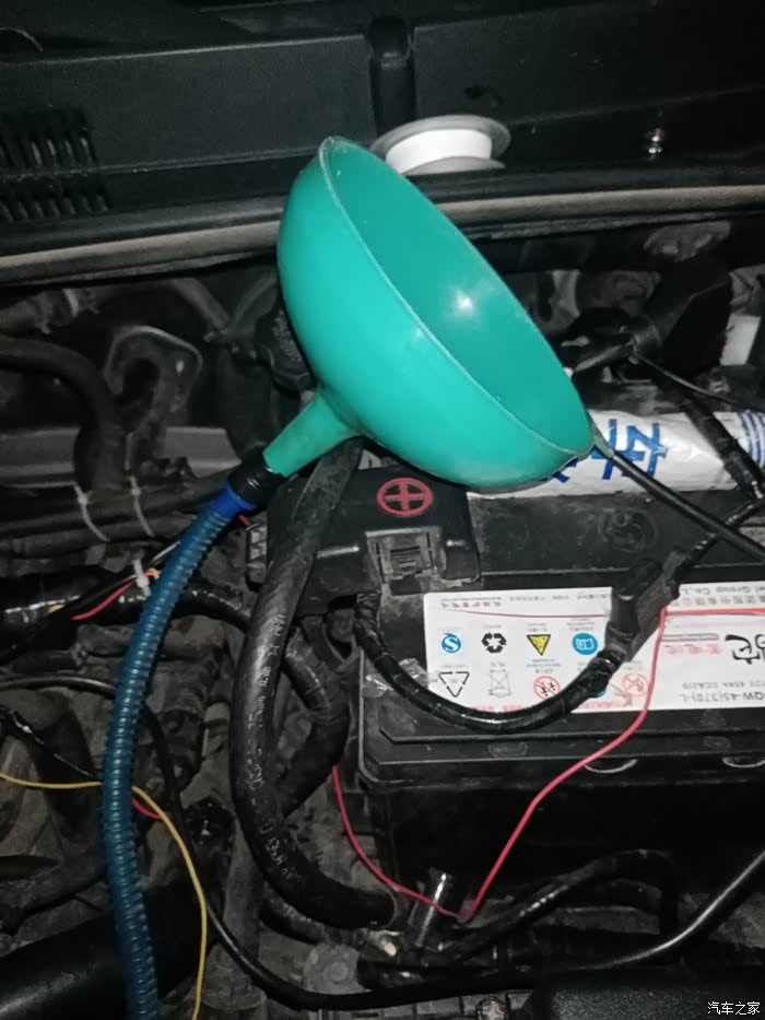

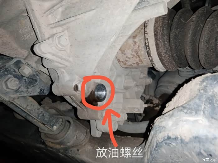

由于我的瑞纳超过了变速箱油更换周期,为了节省费用自己在地下车库更换变速箱油,特意拍照了留给动手能力强的看看,不走弯路,换瑞纳变速箱油需要17的套筒或者梅花扳手,需要两个千斤顶,有车友说加油螺丝从上面往下去找很难找到,一定要在车底往上找加油螺丝,放油螺丝很好找在最底下,加油螺丝在上面一点点,水箱对面,我做了个专用工具加油特别方便还可以改变孔径大小

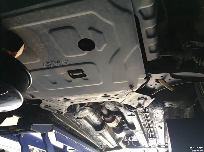

下图是变速箱油放油口

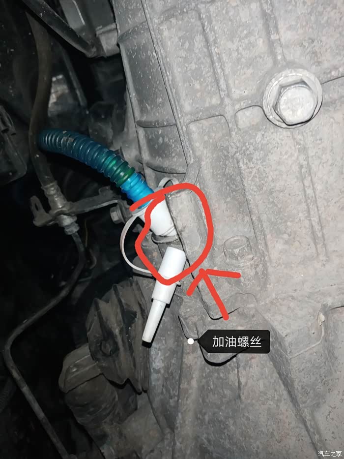

下图是加油口位置,一定要在车底网上找

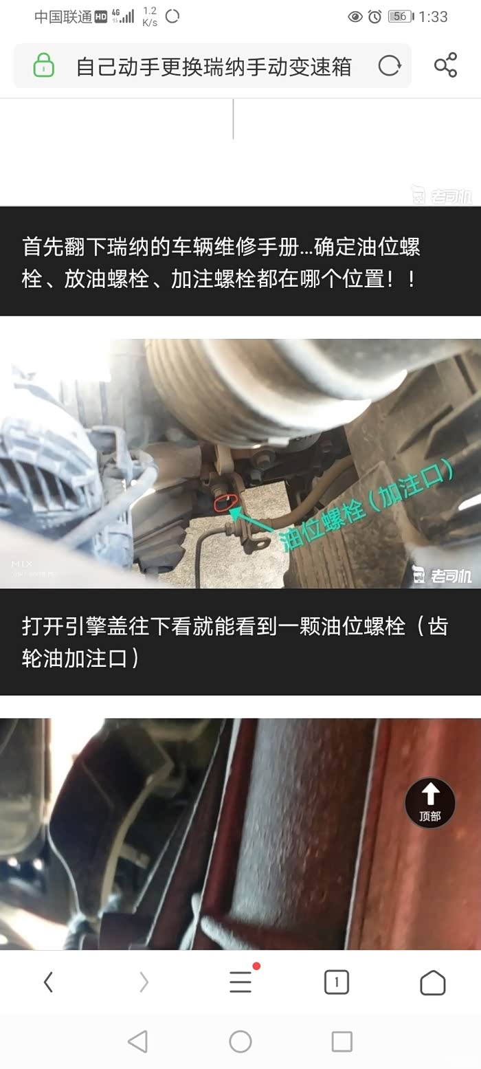

之前有人从上往下找的图片我也发出来,差点被误解

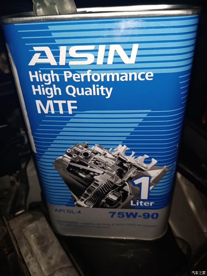

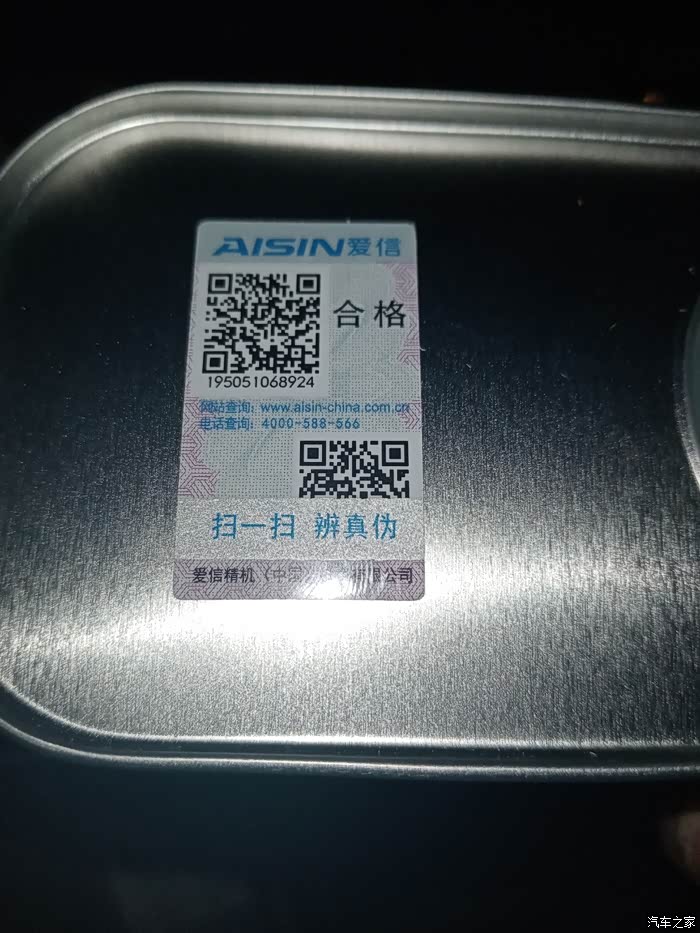

我买的爱信正品手动变速箱油,跟说明书一样的参数
