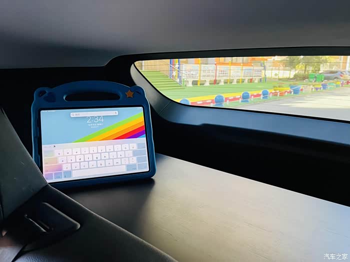

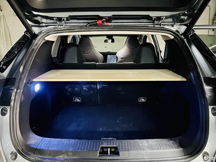

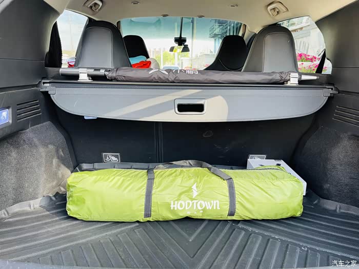

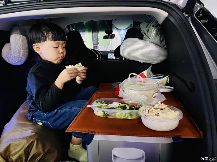

先给大家看看这个奇葩改装前G3的模样!我的后备箱遮物帘摇身一变成桌板!·
我不知道自己是不是第一个给G3改装桌板的私家车主但是我确实是看到一款类似的改装那就是当年在小鹏服务车里看到的后备箱桌子!因为我要自驾游在车内休息自然是不能改装成带抽屉的桌子但不得不说我的自驾游装备又一次升级了。

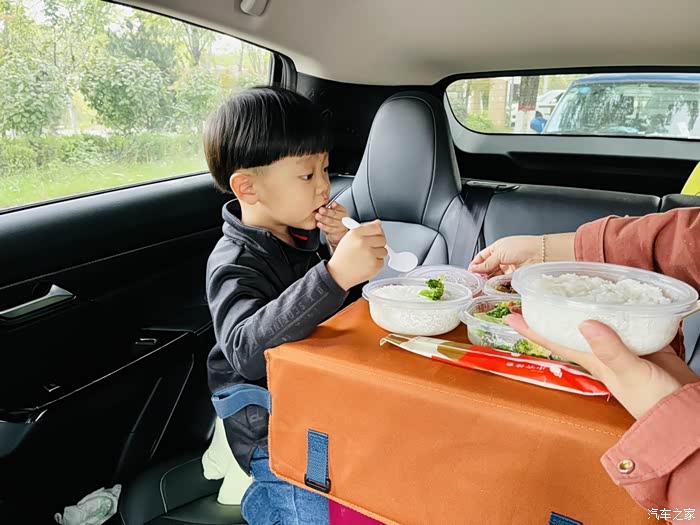

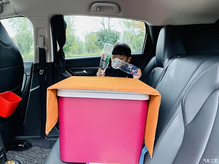

我来说说制造这块板想法的由来吧!因为我经常带着全家自驾游所以对储物的要求就越发的多起来,尤其是每次长途休息时带着孩子总要在车里吃饭
小孩么吃饭总是不老实,起除我是用置物箱零时搭建桌板,后来干脆让孩子坐在后备箱把冰箱当成桌子
慢慢的我也喜欢上了坐在车里吃一口热腾腾的饭而不是坐在后备箱的门槛上看着路过的人很尴尬

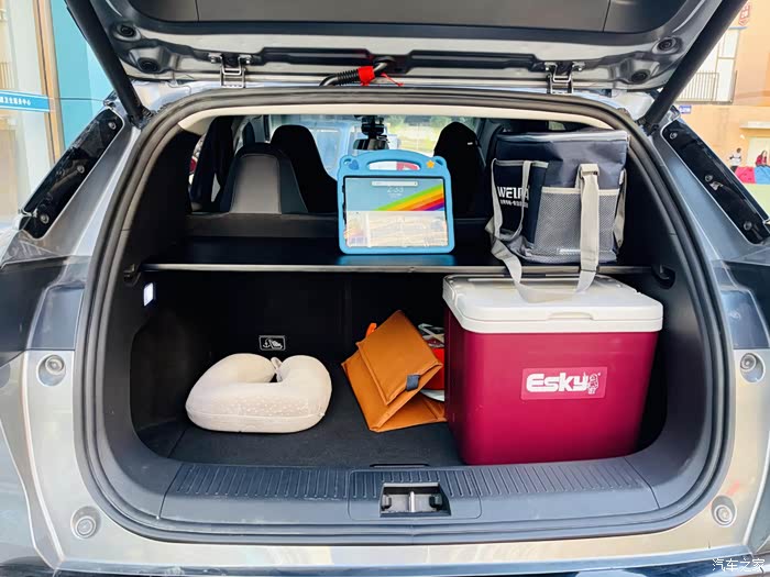

DIY这块桌板前我曾在某宝购买来衣柜支撑架用以减少遮物帘的弯曲,后来发现这个改装不靠谱便想着改装一个铁架子镶嵌一块铝合金桌板…
可是后来左思右想这个物件若是安装在车内睡觉时那不是很难受吗?

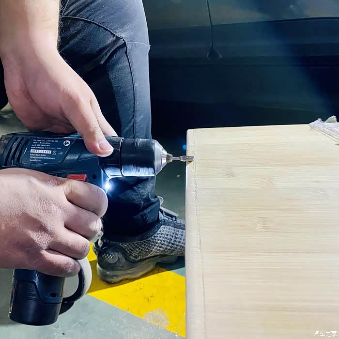

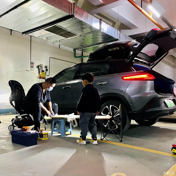

我坐在车里苦思冥想后来决定在某宝定制一块木板!可是某宝的店家拒绝异型裁剪,由于咱们G3的后遮物联轨道宽度不同某宝的店家拒绝按照我的要求定制…无奈之际只能买来107厘米乘以39厘米的竹板厚度为1.5厘米自己动手,为什么用竹板…其实我就是想着1.5厘米厚的竹板强度要比起木板不容易弯曲。
可事实是买回来才发现我用尺子粗略计算尺寸时把厚度看错了2毫米,但是某宝也没有任何店铺可以买到1.3厘米厚的板材,好吧看来又是我露一手的好机会

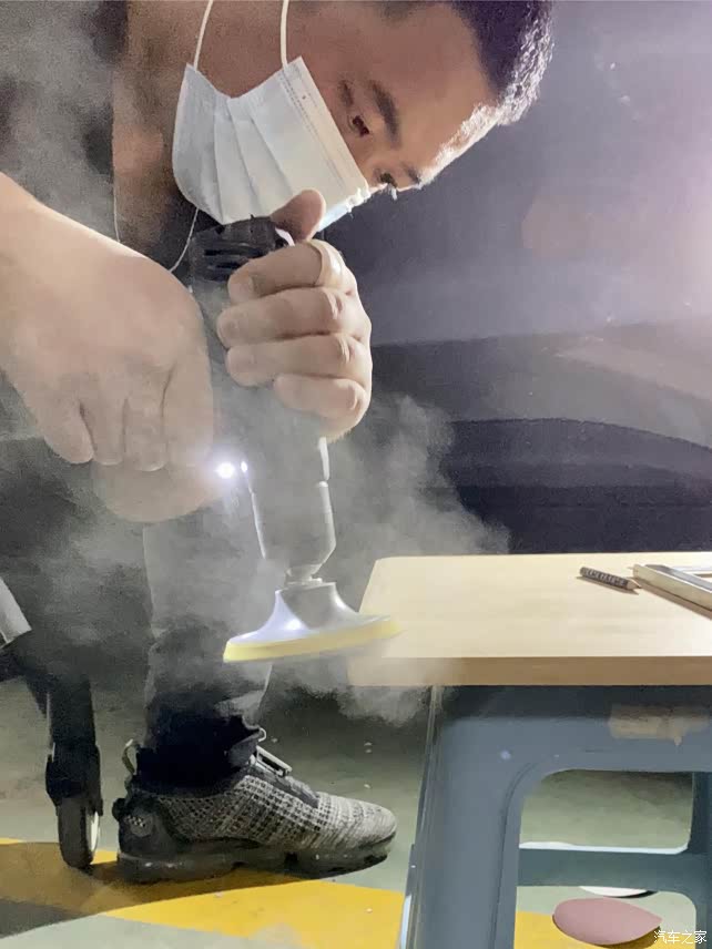

我带着助手(我媳妇)来到车库拿出我多年来攒下的工具箱,找出电砂纸片和磨头等工具对竹板进行DIY加工,经过仔细测量G3的后备箱遮物帘轨道宽口一边是107.5厘米一边是106厘米
为了让桌板顺利安装我用铅笔开始划线打磨,最终将这块竹板顺利装进了G3 的后备箱

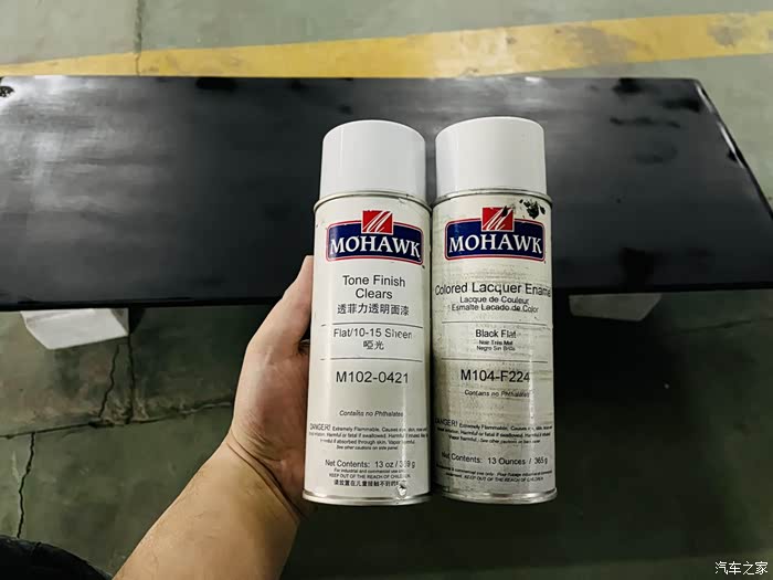

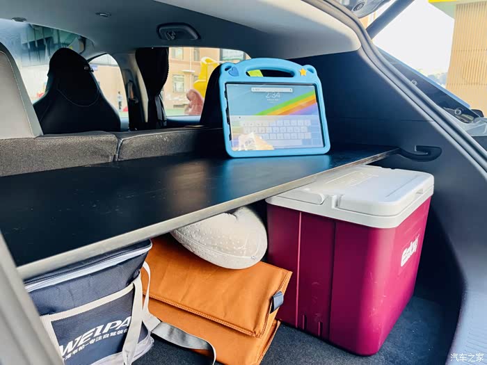

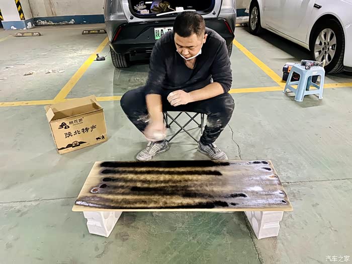

接下来就是深加工,将竹板的面板部分用砂纸打磨光滑再用家里珍藏已久的木器漆和木器清漆进行喷涂处理(不可以用普通自喷漆),我是不是很有才…哈哈我也不知道自己哪里来的勇气,反正我就是这样干而且还成功了!

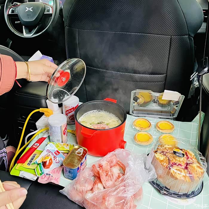

虽然这块竹板目前看起来没有什么作用但是等你们看到我后边的自驾游笔记你们就知道这个东西特别适合我!(请勿模仿,因为不一定适合你)欢迎大家点评关注我!
