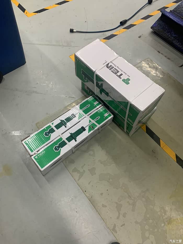

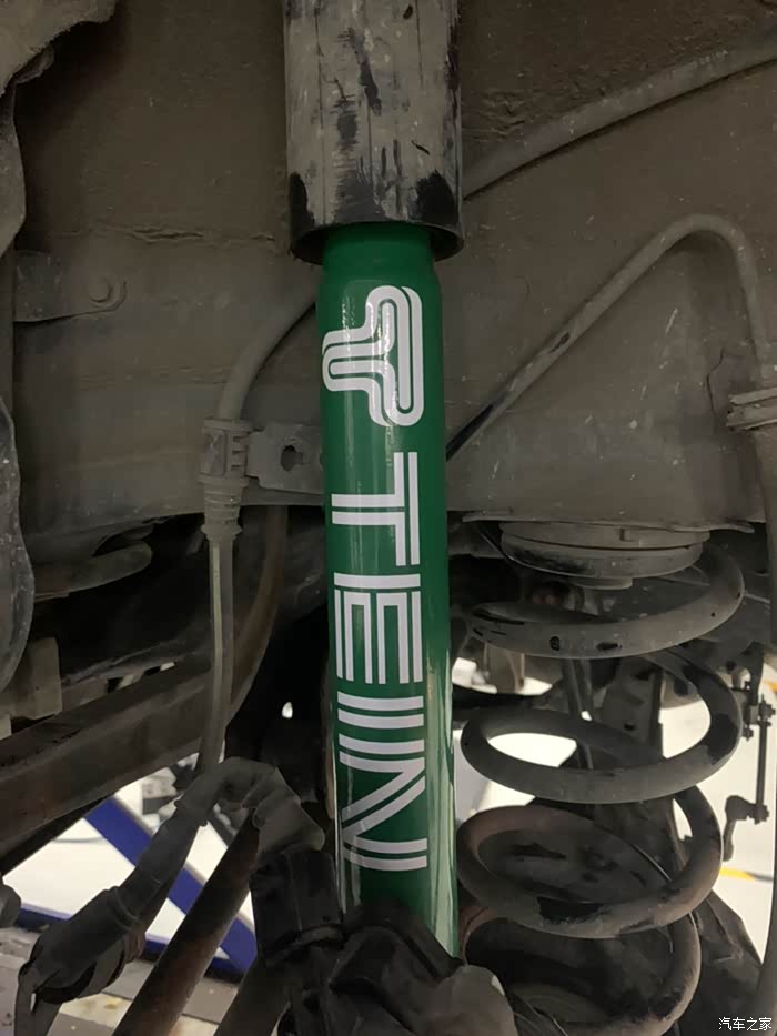

Tein End pro

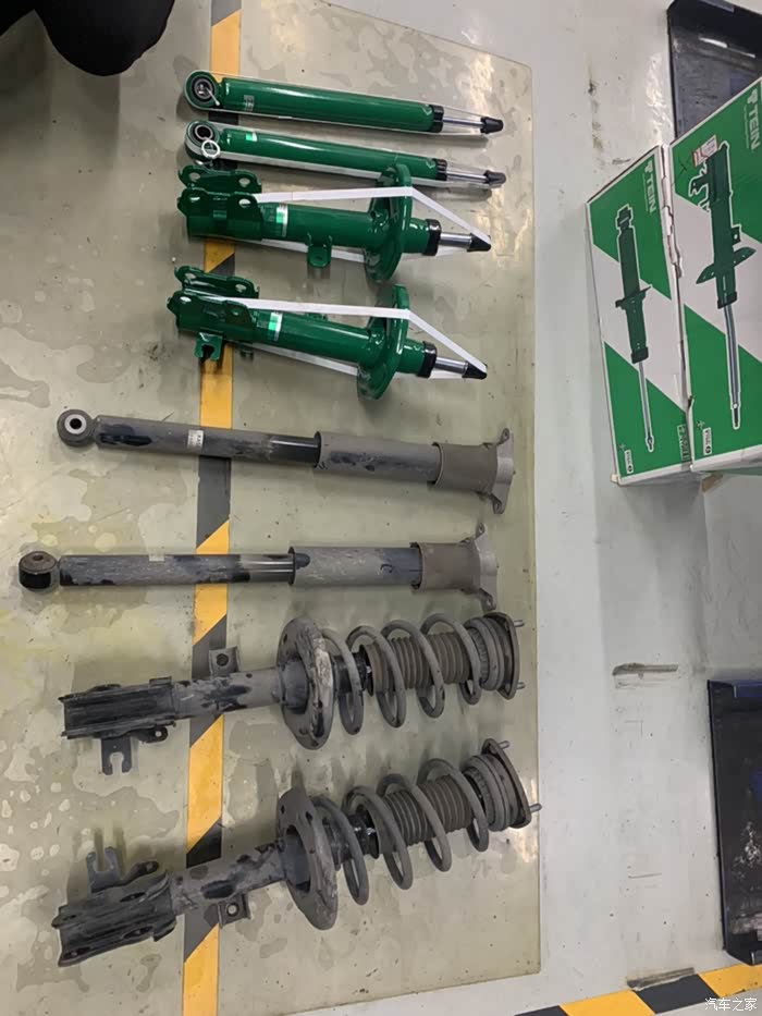

新的就是好,感谢论坛的大伟鸿车友指导

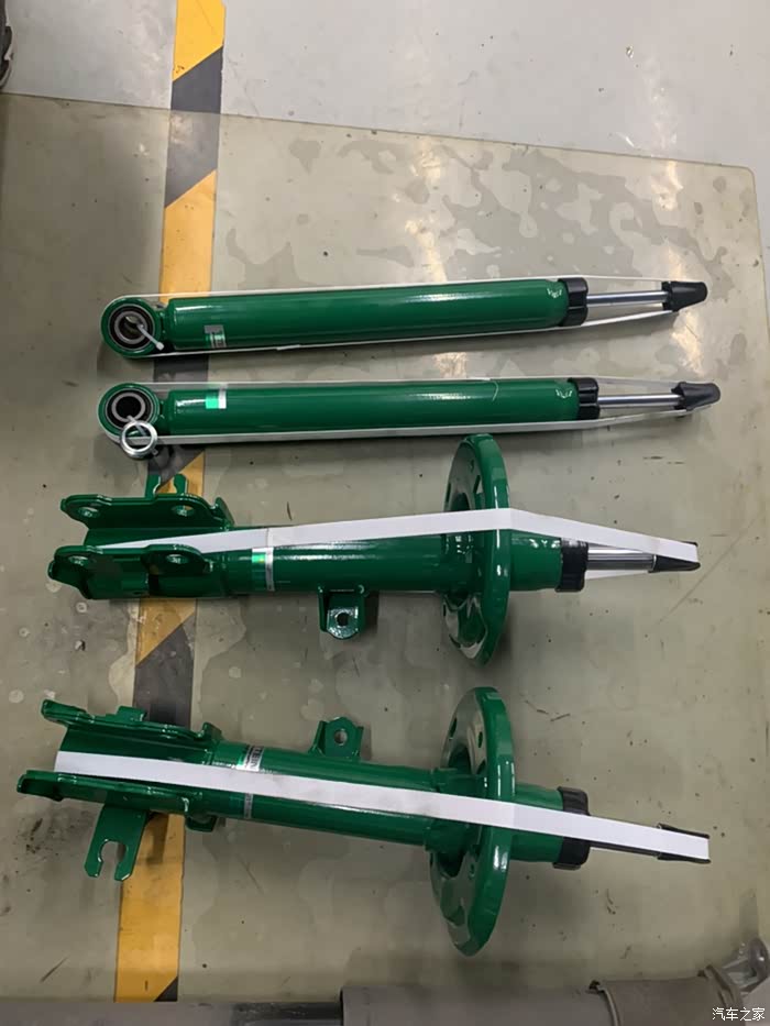

新旧对比
后减震

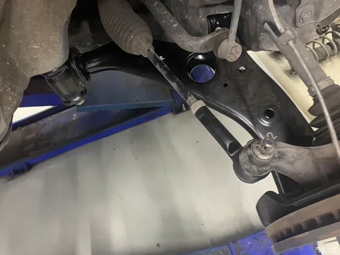

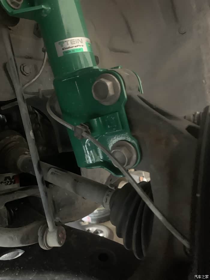

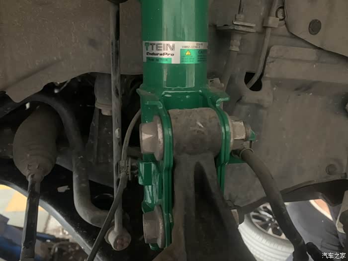

更换的原厂下支臂和转向球头

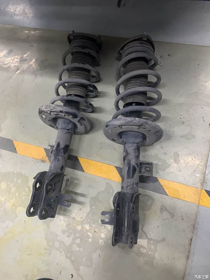

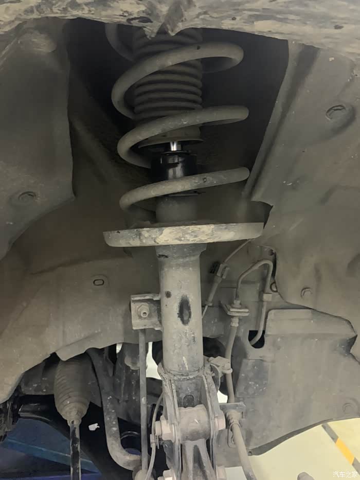

原车减震
15款顶配没有那两块止震胶

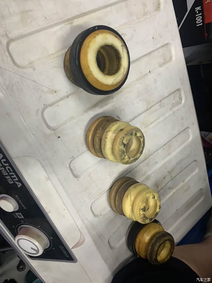

切下的缓冲胶

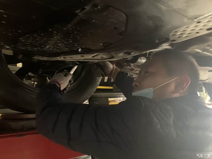

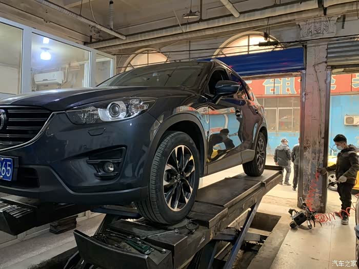

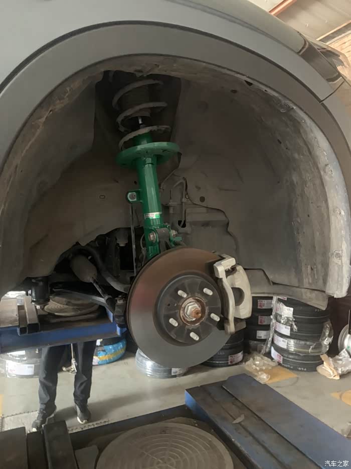

经过三小时等待,终于完工,顺便更换机油、刹车油、机油滤芯、汽油滤芯、四轮换位,四轮定位,出门试车。回家路上感觉到:Tein 比原车稍硬,回弹有力,慢速过减震带没有砰砰声,过坑颠簸减小,细碎颠簸路面过滤完全。侧倾减小,刹车点头改善明显,稳定很多,感觉不错👍!但也谈不上脱胎换骨。
回家路上发现问题:方向变沉,变化幅度20%以上,深感不安!

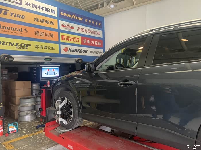

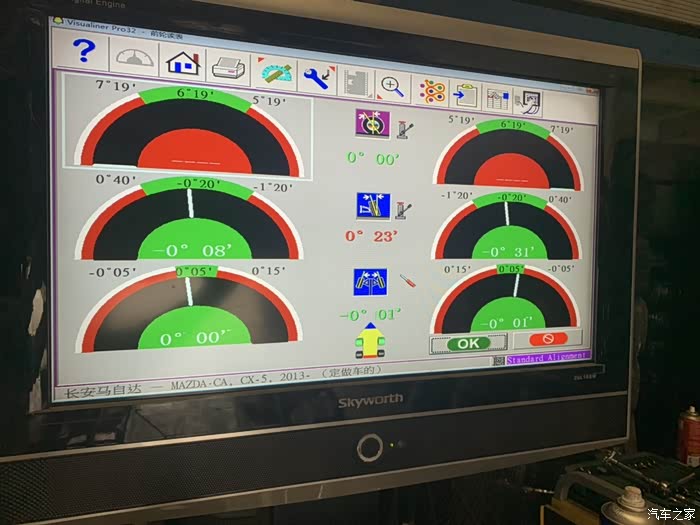

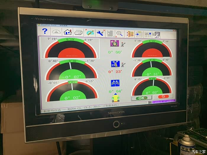

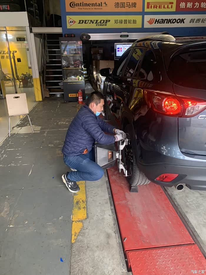

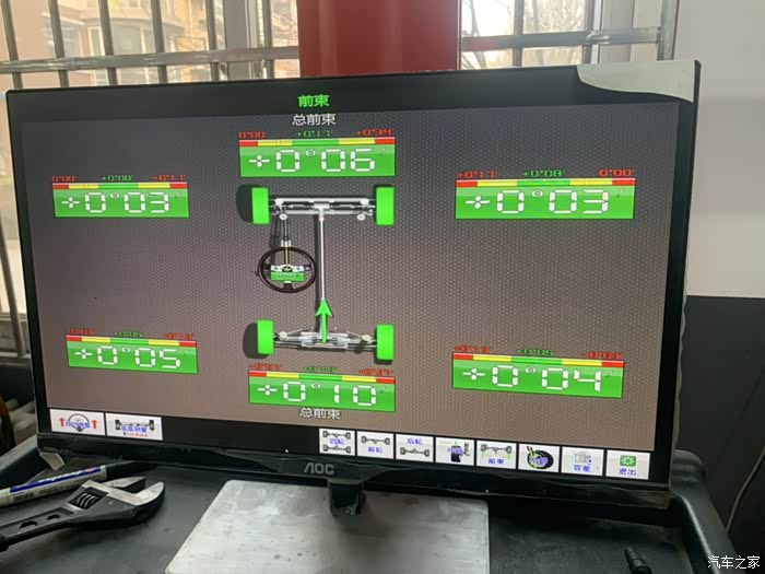

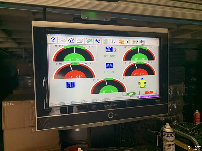

第二天返回维修点,根据论坛另几位兄弟的帖子指点做衬套复位,在四轮定位支架上松开减震螺丝,(此时衬套有明显位移,)摆臂固定螺丝,然后移动车身,上紧螺丝,做完感受:底盘紧绷感好转,方向紧张稍好转,但还是重。继续检查胎压,轮胎换位回到之前状态,断电、复位转向电机。再次四轮定位。状态依旧!
问题分析:1.四轮定位数据异常(可能性不高),轮胎未跑偏。2.新的摆臂球头衬套张力大,开开就会松?3.减震顶胶轴承偏紧?请各位车友指导一下!换过减震、球头、摆臂的车都会方向变紧吗?
