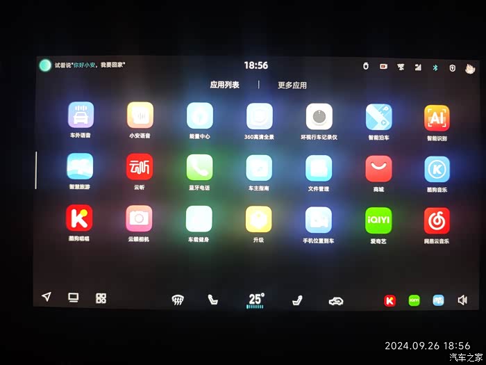

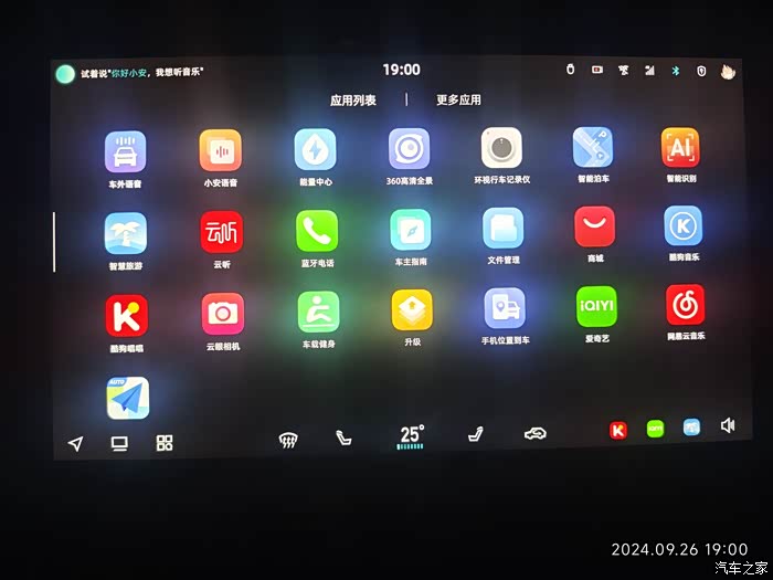

进去应用列表,点击“蓝牙电话”
这个图上我已经安装了网易云音乐

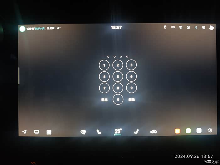

输入*#*#888  拨号
输入密码 密码是4位,
按时间算的,比如18:57分,这里就是1857四位数。
密码第一位是:1857的第三位5。
密码第二位是0,
密码第三位和第四位是1857的前两位。
所以密码是5018。

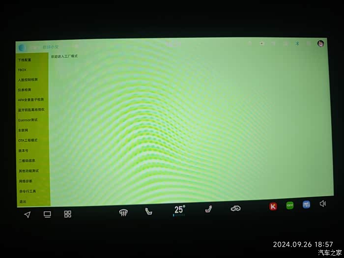

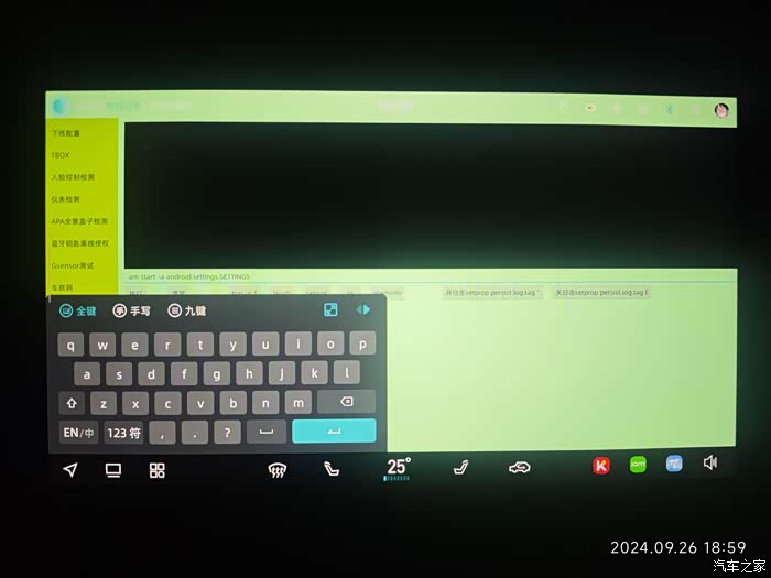

输完密码自动进入工程模式
屏幕左边划到最下面“命令行工具”
输入
am start -a android.settings.SETTINGS
区分大小写,然后执行。

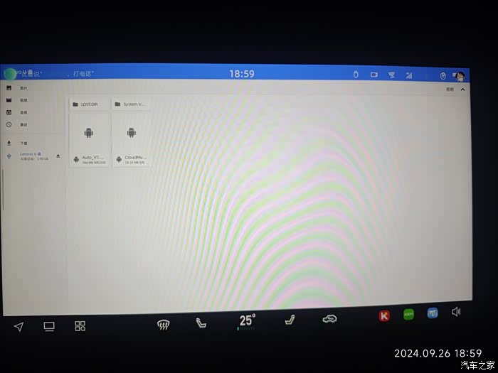

点击“存储”
打开优盘
就能看到里面的app了

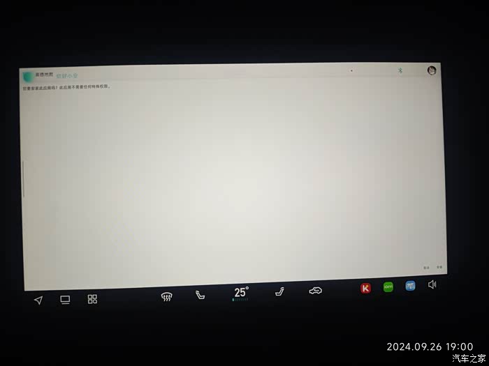

我是官网下载的车机版app

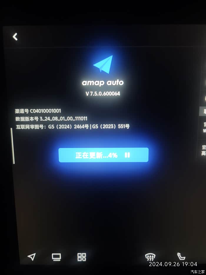

高德导航下载的是7.5版,安装成功后提示有最新8.1版本的。

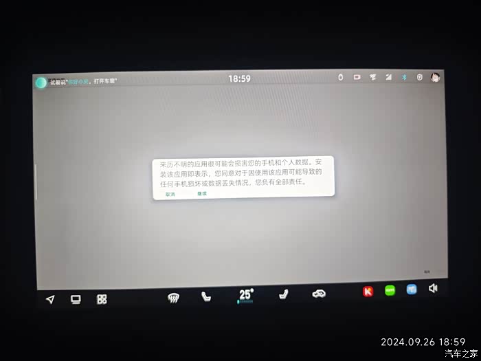

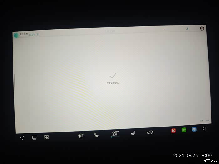

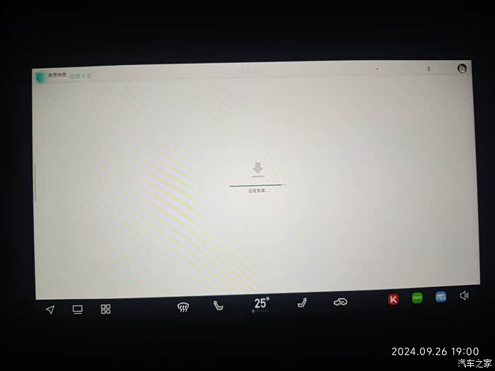

安装步骤一看就知道的,提示在中间,或者右下角
安装完成后应用列表会有我们安装的app
升级最新版高德导航中
