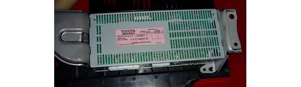

2是六碟CD版,这机器是松下生产的,样子差不多,但是整个音响的结构有较大的区别,它是有外置功放的。主机的六碟CD,收音机,卡带机和DISPLAYBROD/AUX等所有声音都经过选择转换成平衡信号后传输到后面的功放,功放是先锋生产的86280-0N010,功放安装在后尾箱的右侧。功放驱动的喇叭有:前左,前中,前右,后左,后右和一个或两个低音单元。这个功放集成了DSP,即是数字音频处理器,这里烧写进了很多的功能,比如音量大小,高音,低音,中音,前后平衡,左右平衡,ASL,DSP效果,席位控制等。 还有个重要的功能就是车身主动噪音抑制 。这个功放内部是有DSP处理板和底板组成,功率放大输出部分由两块先锋定制的PAL007来完成的,这个功放块类似TDA7386/TDA7388,由于这个音响的构成有超低音,估计能推动2欧喇叭的只有TDA7560或是TDA7850,我们都倾向于后者。声音的表现虽然增加了中置和超低但声音不够饱满不够活跃,好像一个孩子在背书的感觉,还有一种可有可无的感觉。

13代的皇冠音响就有很大的区别了,一般都是两种,一是六碟CD版,主机直接推喇叭的,这是松下的典型产品,很多机型几个电容,用搭棚的办法换两个运放,会有一较大的提升,一般很少这样做。大多都是改前置和加高转低再外加功放和换喇叭加低音炮,在同等条件下,当然还是改前置放大器占尽优势,声音最好。较好的办法是改同轴或是光纤输出,接入DSP,配置合理的功放喇叭低音炮可以活获得很好级别的声音,配置能解dts的DSP也可以播放dts-CD,直接利用原装喇叭位置实现真正的5.1,这个CD版的车型最顶级的升级的办法。另一种就是导航版,它的主机和功放是分开的,功放那个一如既往的装在后尾箱的右下方,这次的主机与功放的链接那可是升级了,直接使用了音频数据和控制数据互传的的MOST同轴版,以后和功放链接都不需要那么粗一把电线了。这个功放摩机也是很容易的,里面有几个四运放,目前除了OPA4134 SOP封装的之外,没找到什么更好的四运放,一般都是用OPA4134 来替换原来的四运放,这个运放在这里是做DA的I/V变换的,因此不可轻视。功放块是东芝的大功率功放块TB2929BH,这个性能和声音的表现都很好,一般都不会更换,加强电源电流和输出电流,堆积几个电容,这样就立马有较大的改善了,不是很发烧的人物都会满意的,这个是支持解码dts的,不管是你播放DVD还是CD,只要音频文件有dts的都可以解码出来,声场效果那是一流的。需要更进一步升级的,在摩改功放的前提下可以加前置放大器在配置合理的功放喇叭低音炮,只要调教得当,那绝对是一套好音响!估计你听了不想下车
