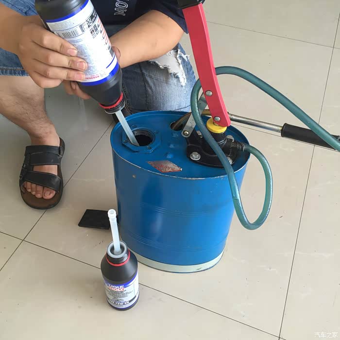

就是最近行驶时左右转弯时助理嗡嗡响、咨询群里维修顾问、说助力油不行了、周末有时间就换了、
公里数也差不多了、直接全部换掉、早晚都是换!!!!!!!

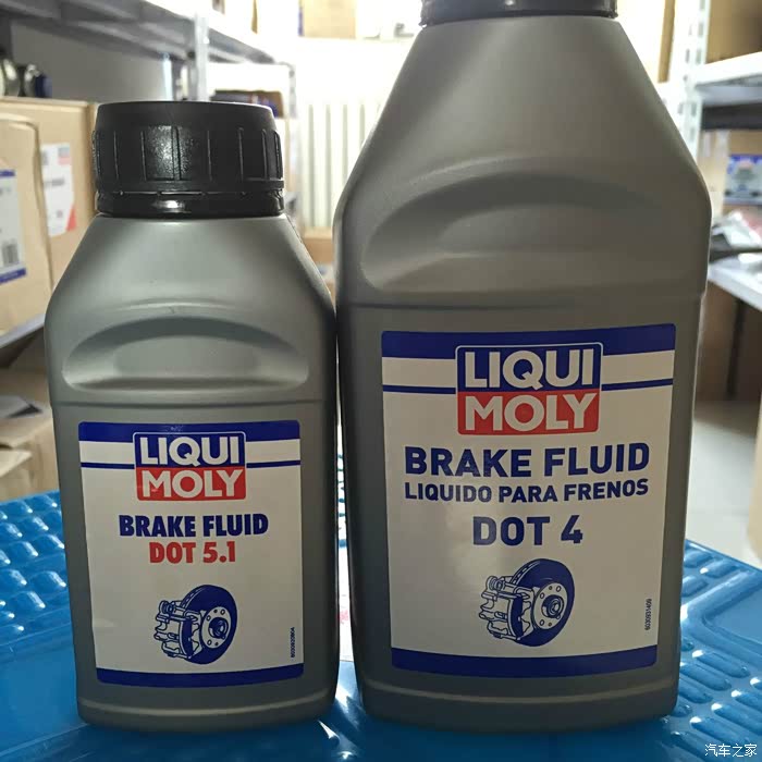

四万公里时更换的刹车油......

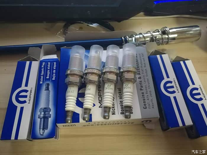

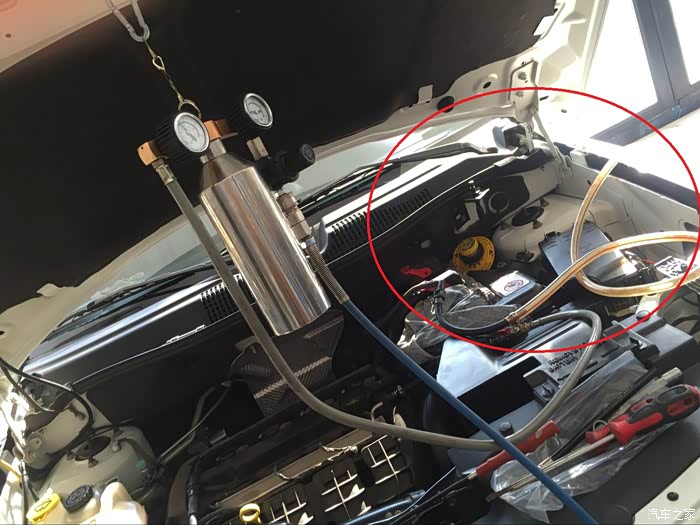

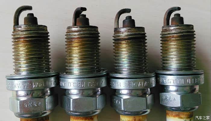

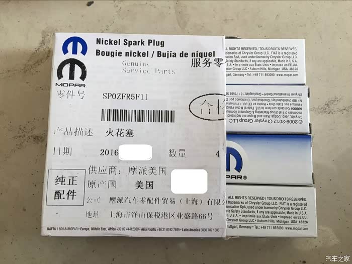

五万公里时更换火花塞(用的原车火花塞)清洗的喷油嘴、节气门(拆下来洗的、忘拍图了)......

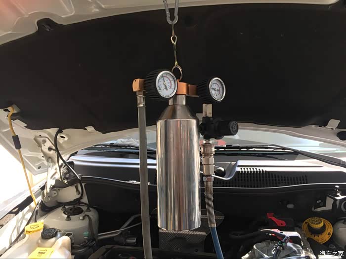

吊瓶清洗喷油嘴......

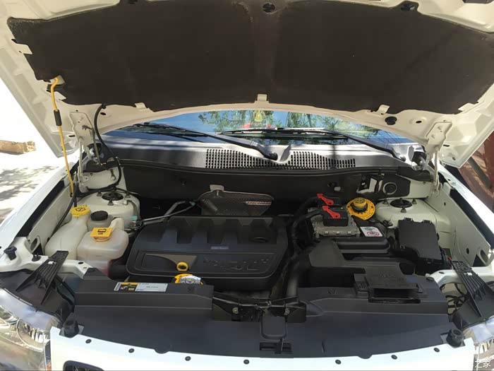

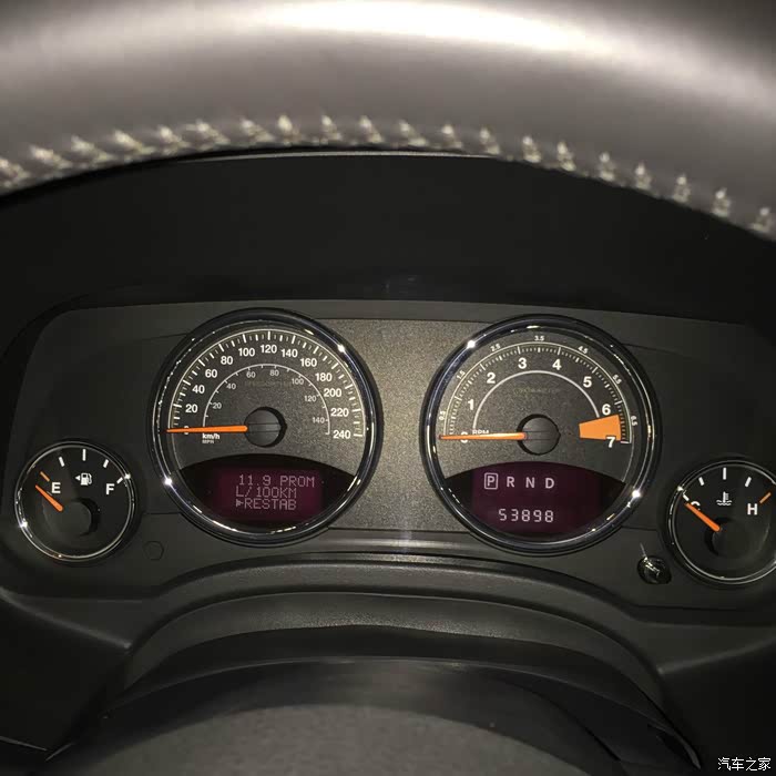

现在行驶里程......

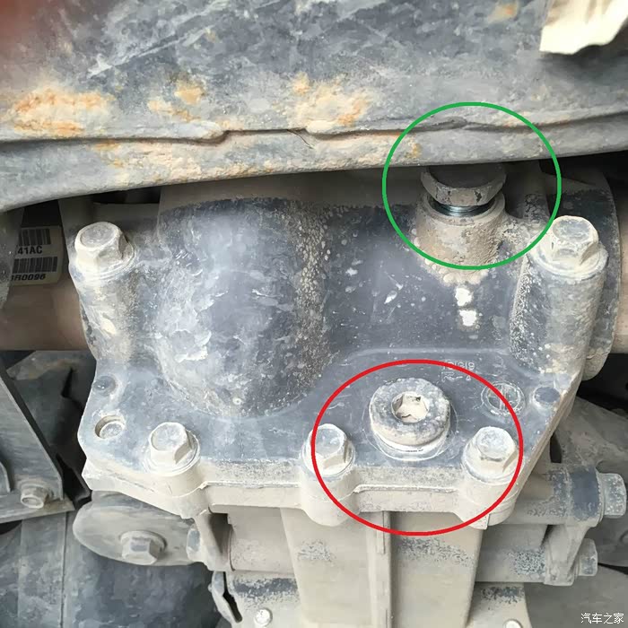

更换后桥油......(红色圈是放油口)(绿色是加油口)
前后桥油水(共计1.5升)......

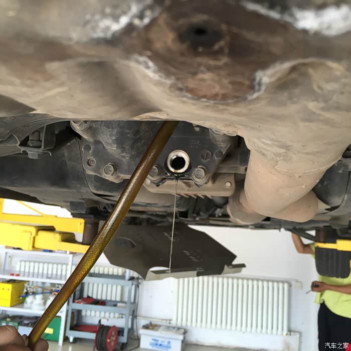

切记、切记、切记(6AT变速箱油必须换SP-IV M的、千万别换ATF不行的

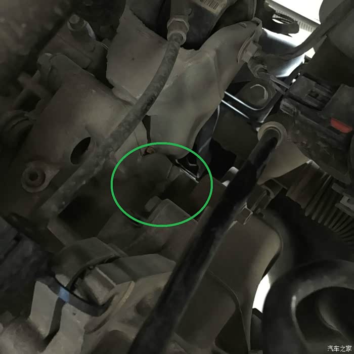

变速箱放油口......

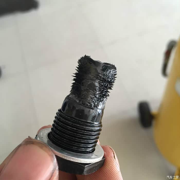

看看这铁屑......
冲洗一下......

助力油清洗剂......
助力油......

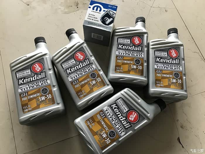

机 油......
原厂机滤......
 机油用的(康菲)、跑一万多公里后、动力静音都特别棒......

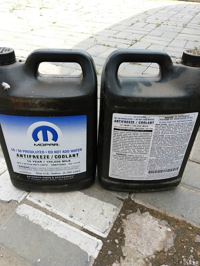

防冻液......

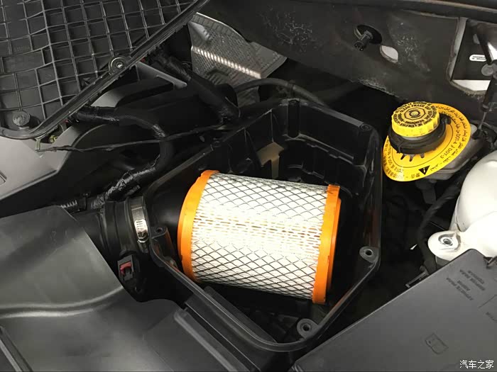

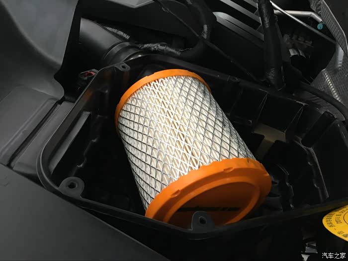

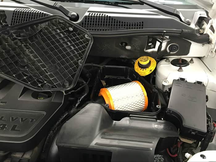

网淘的空气滤......

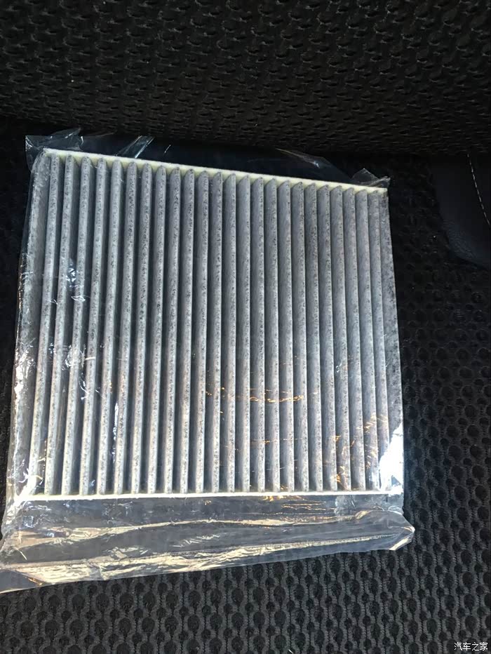

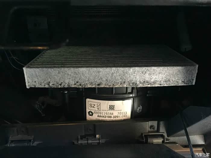

空调滤......

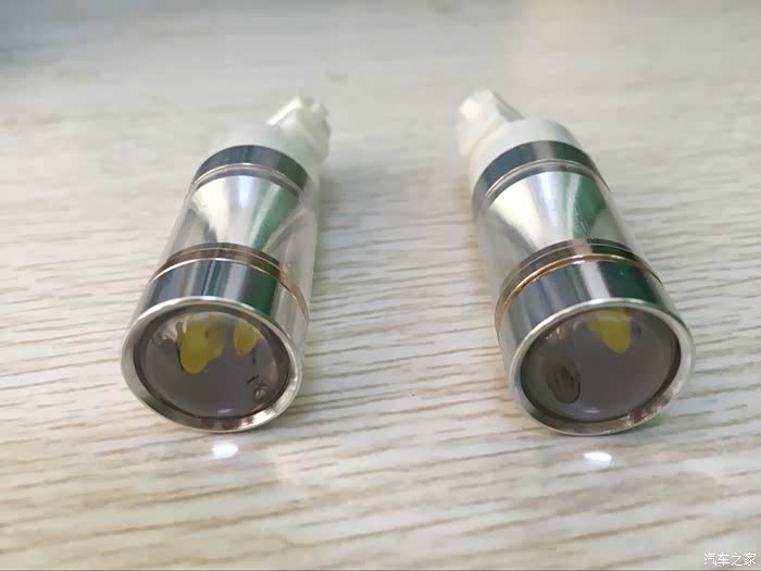

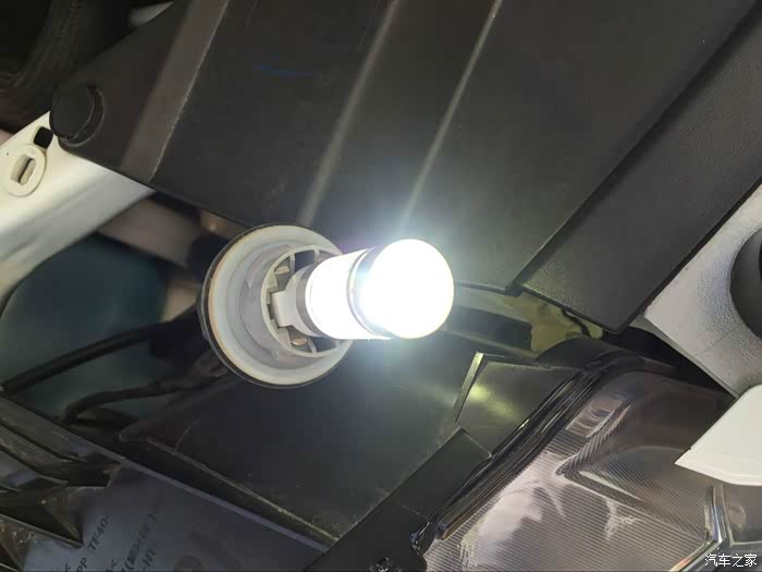

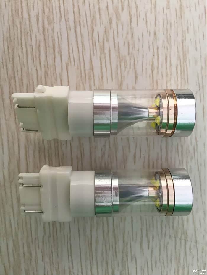

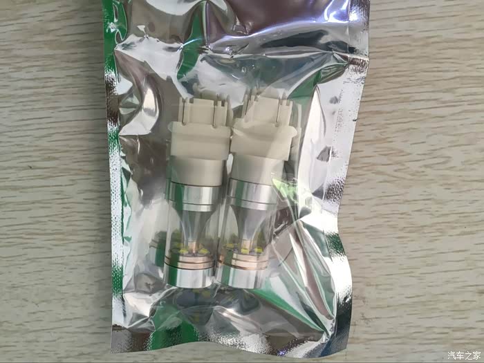

网淘的白色日行灯......

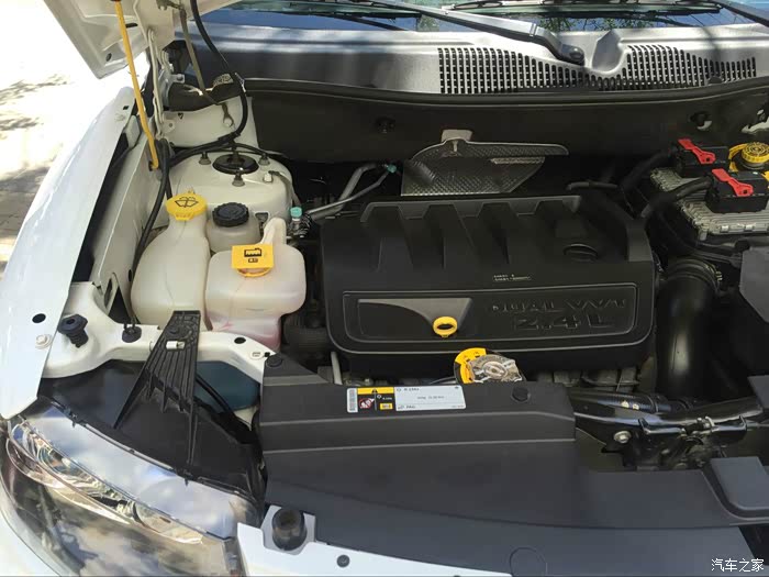

擦擦发动机......
刷刷车秀一下、快三年白蛇......
