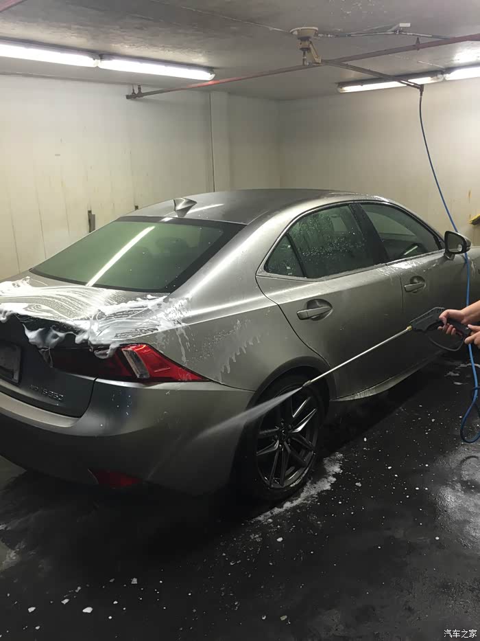

用停车场自助洗车的地方打泡沫,刷刷刷。
高压水枪冲掉顽渍。整车我用高压水枪整整过了四遍。
三个硬币,就把车洗干净啦!下面就是擦干。

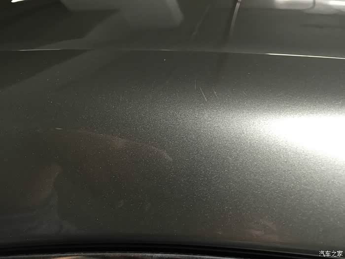

擦干后开始进行上蜡前准备。我的车上有一些轻微的划痕,我打算在上蜡前把这些积攒的划痕给处理掉。不然上完蜡就不好弄了。
今天刚买的NU牌划痕处理液,不知道效果怎么样
按照说明把处理液覆盖划痕处,等多干分钟后擦掉。
划痕果然变不明显了!

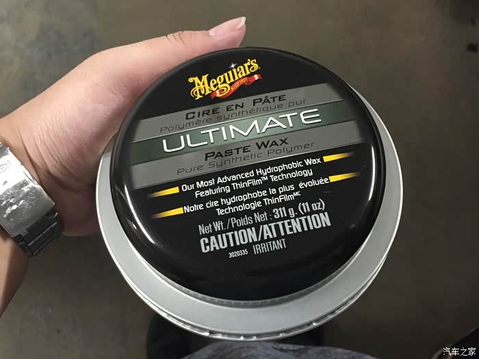

主角出场!我用的是美光ultimate的固体蜡,这个在美光的系列里算是不错的了,据说可以坚持半年,而且配方独特(鬼知道)。我在商店买的是35加币,和人民币175元,但我查了某宝的售价¥268,在国内略贵。大家也可以选择龟牌固体蜡,那个很便宜,效果也不错。
关于车蜡的选择,这里我要说下我总结很多帖子后的看法:车蜡有固体蜡,液体蜡,还有能喷的蜡。液体蜡可以用上蜡机上蜡抛光,所以简单好用,但持续的时间不够长,最多两三个月就会消退。固体蜡需要用手自己上,但是这种蜡持续时间很长,亮度也不错。所以我个人还是推荐固体蜡的。
开包的样子。里面送了一块上蜡用的海绵,还有一条用来最后抛光擦掉蜡的毛巾,质量很不错。

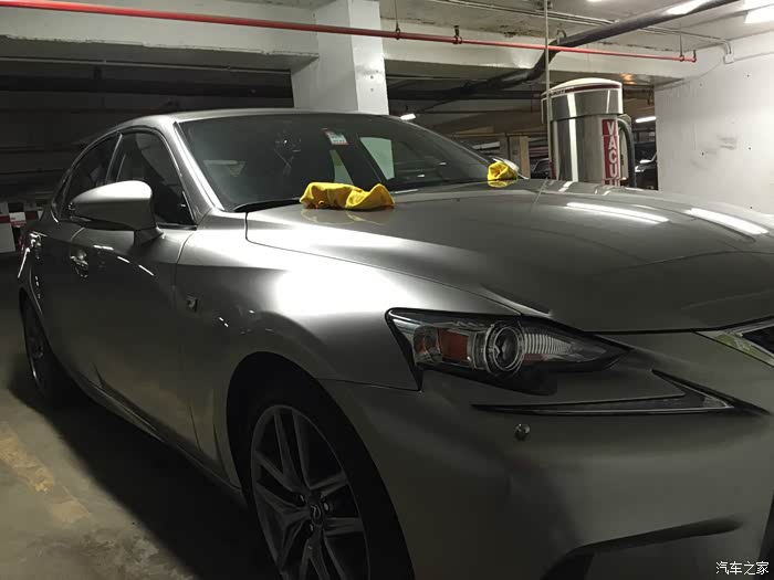

准备接受上蜡的小雷
这点提醒一下车友,上蜡最好在室内,要是在室外的话一定要避免风吹+日晒,因为风会带来微尘,从而一起上蜡时尘土对车的二次伤害。太阳直射会升高上蜡时车体温度,过高的温度会对车漆对蜡油的吸附造成很不利的影响。我的说明书上写的是上蜡时温度最好在12-20度之间。

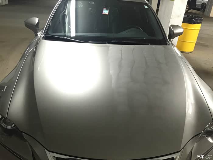

固体蜡在车上待够5-10分钟就可以擦掉了,因此上蜡的时候要边上蜡边把之前已经上好的清理掉。

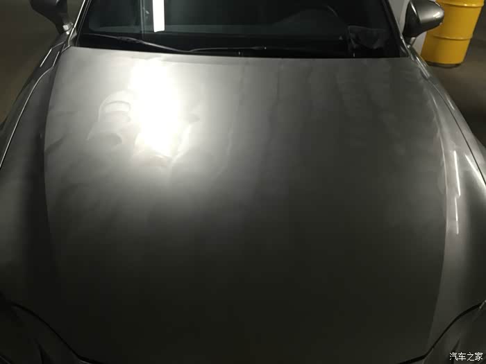

左边的引擎盖已经被擦干净了,亮吧

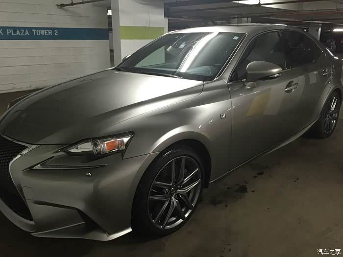

大功告成!停车场光线比较暗,还看不出太大的效果,但是车身的触感已经不一样了!摸起来特别顺滑,感觉就像穿了一层贴膜。

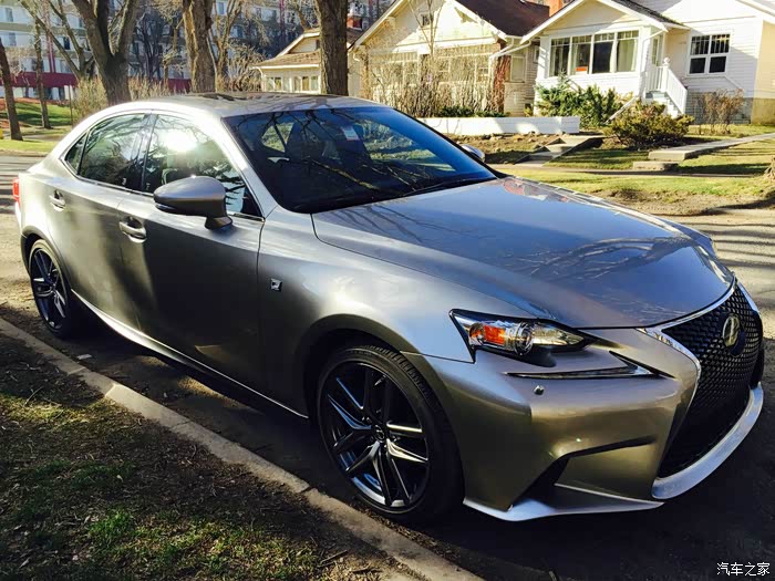

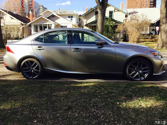

此时已是傍晚,但太阳还是很好。把车开出去,检测检测固体蜡是否对爱车外观表现有所提升呢?
答案是肯定的!车身在车蜡的保护下,对光线反射的镜面感十足,但又不刺眼,这就是传说中的丝滑享受么

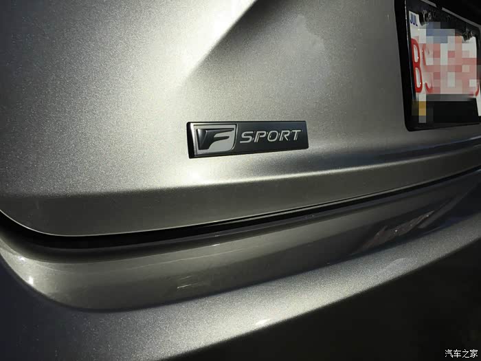

运动版标志特写
