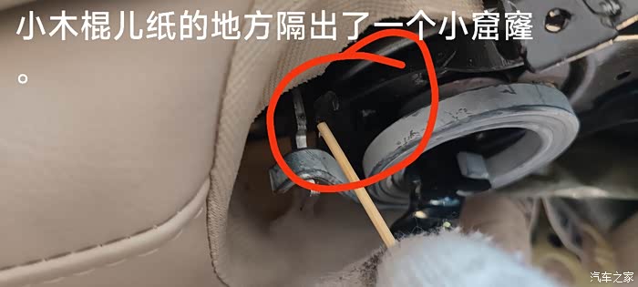

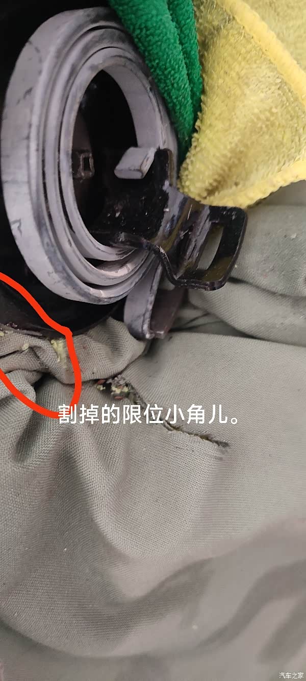

这回弄的是第一排的副驾和后边儿在不花钱的情况下进行改装。但是工具得全,电钻,角膜,套筒。动手能力差的,就相当于让别人弄吧。第一排主要是切割限位器,第二排主要是滑道与座椅之间的连接螺丝。改动基本就是往后窜。

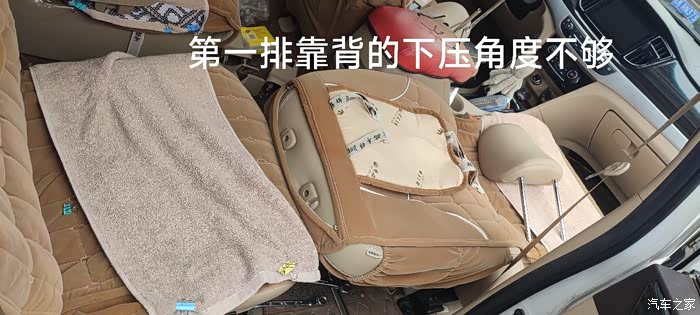

于是在不动后备箱的情况下,把第一排的副驾和第二排的座位弄平,有了以下想法。经测量,第一排推到最前头,第二排推到最后头。仍然有第一排的靠背放不平,下压角度不够的问题。于是给第一排和第二排做了小手术。

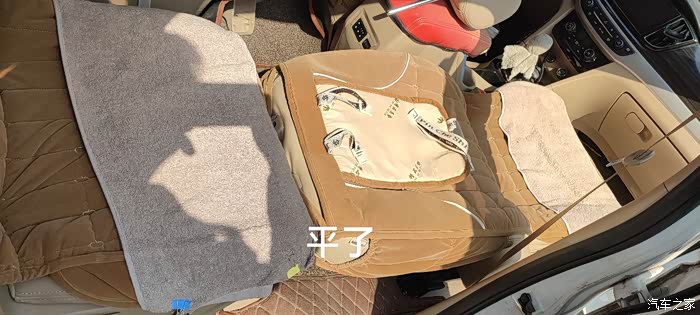

第一排的手术是那个汽车靠背往后的角度,再大5度就好了。接近170度。
第二排的手术,把车座椅卸下来,滑道螺丝和座椅螺丝往后调。一个约8cm的距离。
此次改造基本能躺人了。但是腿肚子地方是凹陷的,填充东西就可以了,头部这方面儿还可以。
