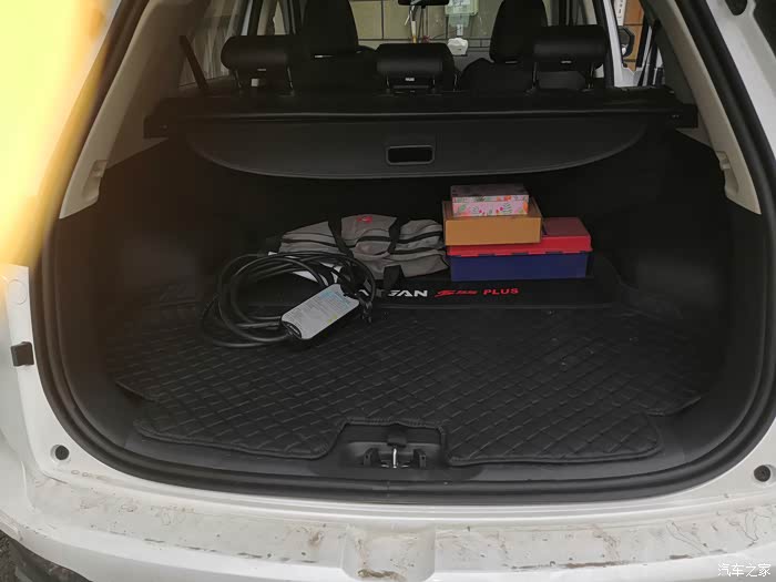

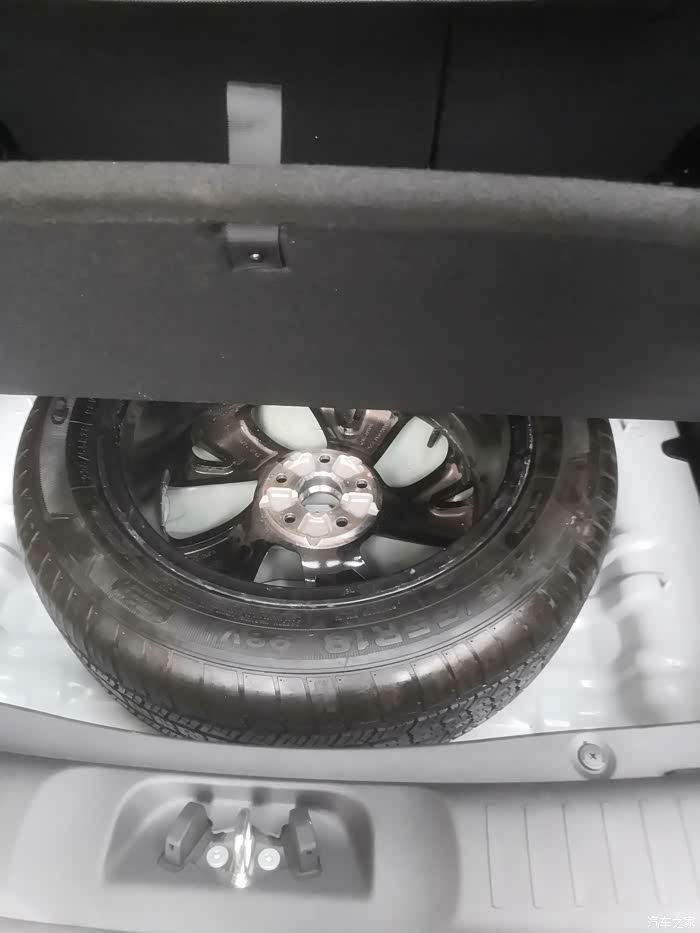

电车好像都是没有备胎的,油车也只配了小尺寸备胎,但后备箱的备胎舱一般都能放下全尺寸备胎,CS55-E-rock的后备箱盖板下面的空间很大,原配就放一个大泡沫,一是浪费空间,二是支撑力不够,如果后备箱带点重一点的货物,会塌陷的,虽然备胎的利用率并不高,我的油车,开了13年了,备胎总共也就用了3次,但是,毕竟是用了,有总比没有强,而且网上225/55R18的轮胎也不贵,500元左右就能买到一个九成新的轮胎,还是有备无患比较好。就是长安原厂的泡沫储物盒太贵了,这两片月牙形的小泡沫,居然卖150元一对,我去,但是闲鱼上又收不到这样的二手货,只能咬咬牙,买一对新的了,没这两个东西,放轮胎边上的杂物会到处乱跑,还会有异响,另外轮胎中间的空腔,也需要用个塑料盆放进去,杂物才不会在轮辋的缝隙里乱跑,由于专用的储物盆尺寸找不到合适的,于是就买了个脸盆,也不知道是不是合适,反正便宜,20来元钱一个,不合适再买一个,盆底打个洞,就能用备胎螺丝固定备胎和盆儿了。

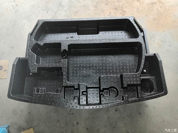

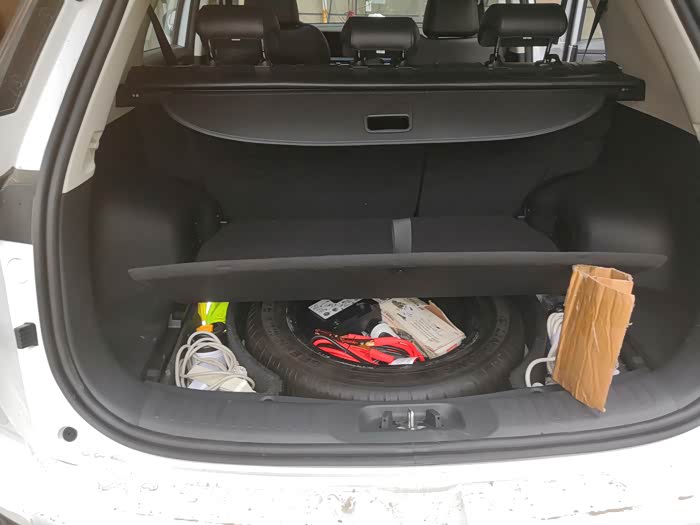

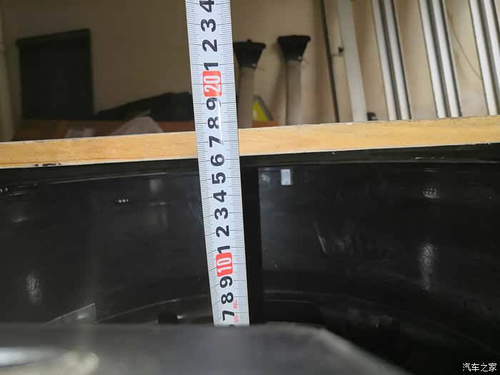

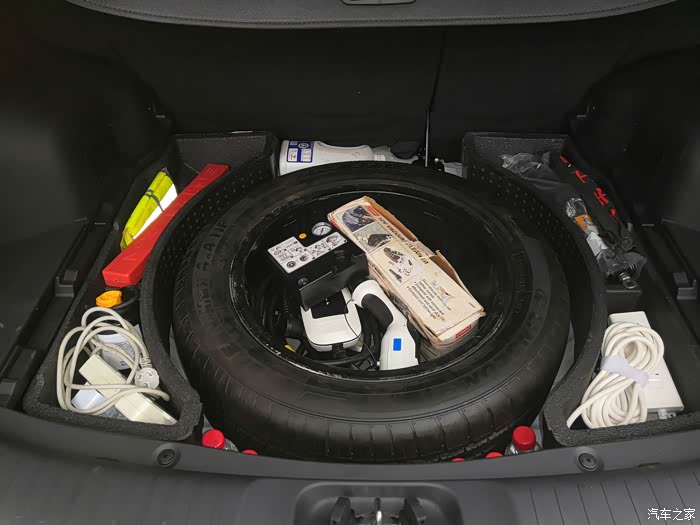

这个是原配的泡沫储物盒子,浪费了一大半的空间。

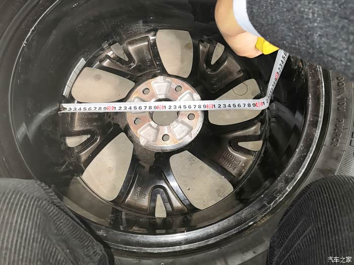

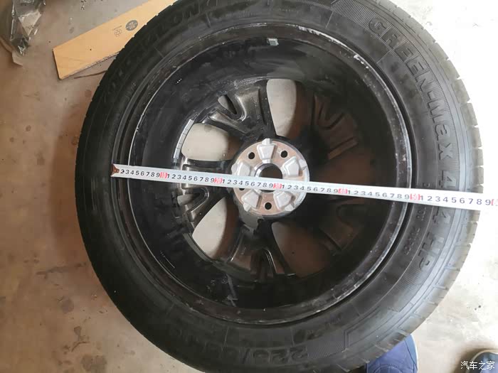

轮辋的三围尺寸

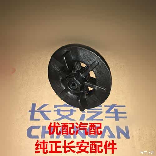

这二片小泡沫要150元钱,说是原厂配件。

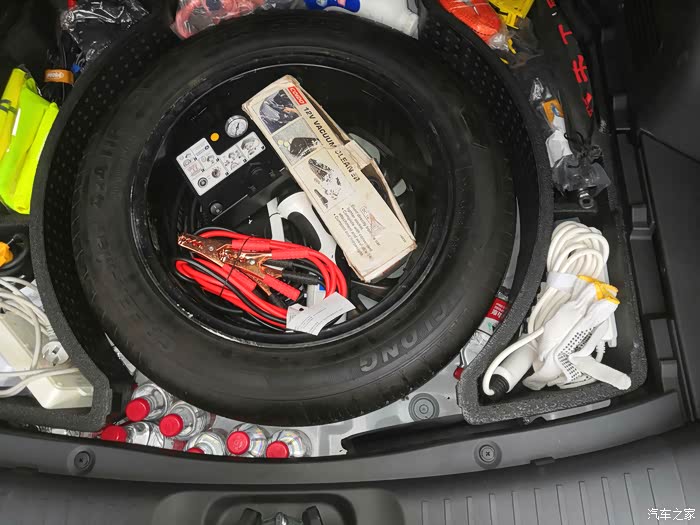

最后面的缝隙,没东西可以填充了,但可以放一打矿泉水,这东西散放没关系的,软的,不会有异响。

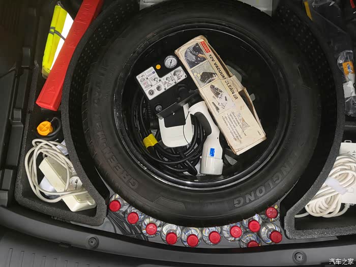

不常用的杂物,全部放下面。
满满当当。
相对常用的靠后放。

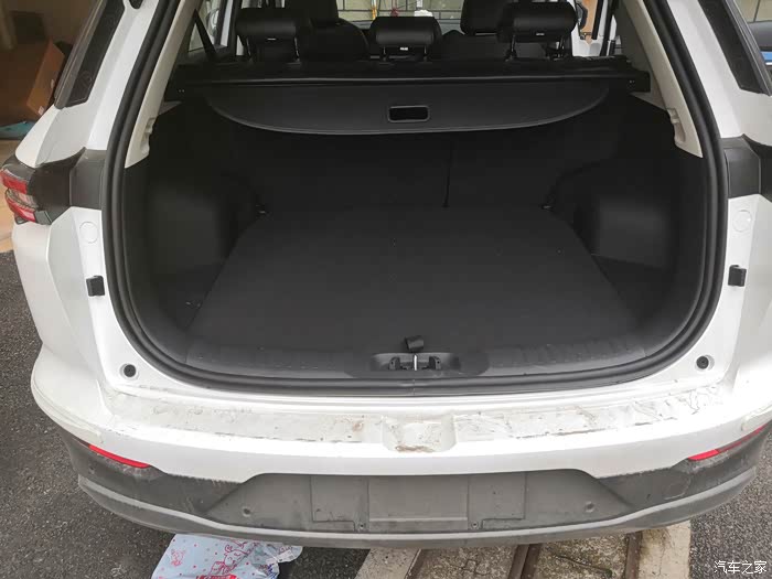

盖板严丝合缝
常用的,大件的,放后备箱,这下后备箱干净了。

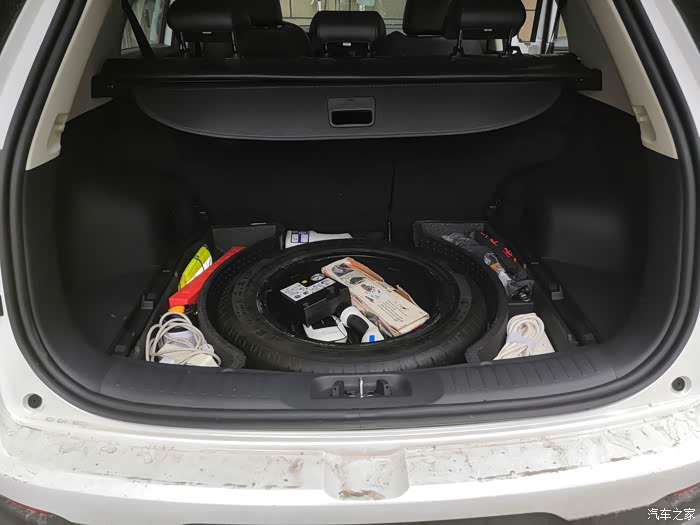

这是泡沫没买来的时候的摆拍照片,就是试试能不能盖上盖板。
