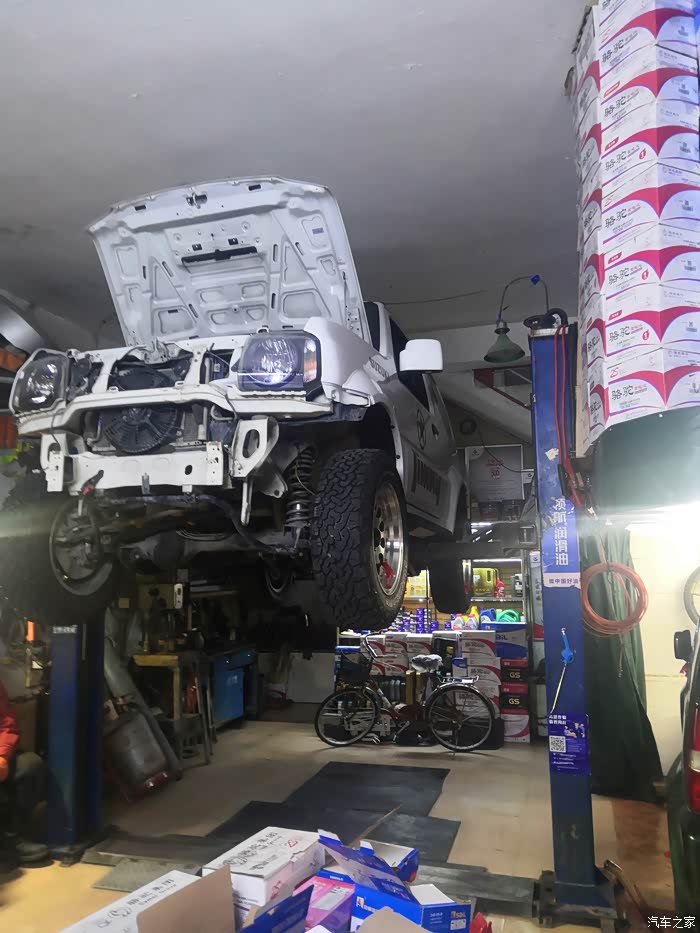

拿下原厂轱辘

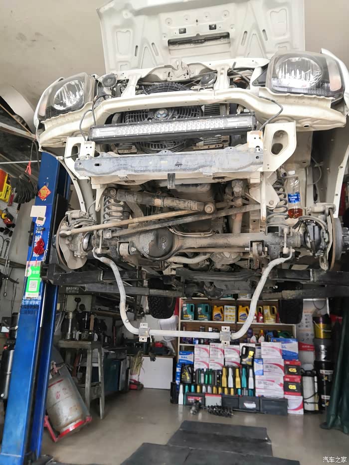

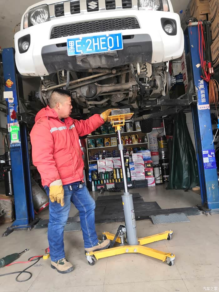

底盘惨不忍睹

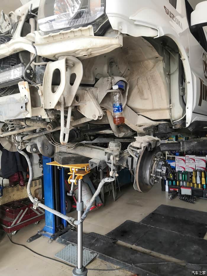

掀起你的盖头来

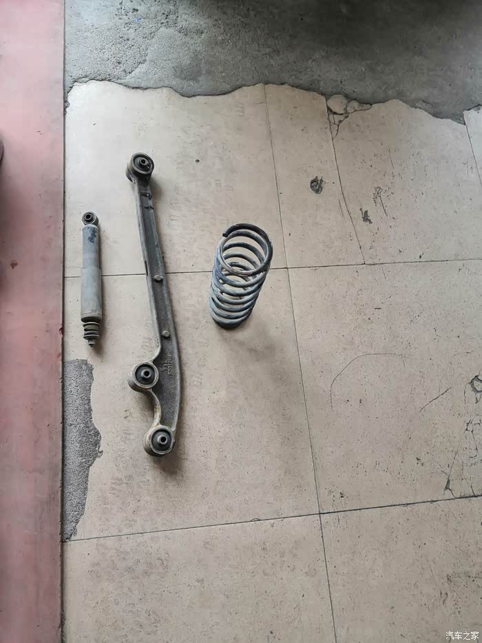

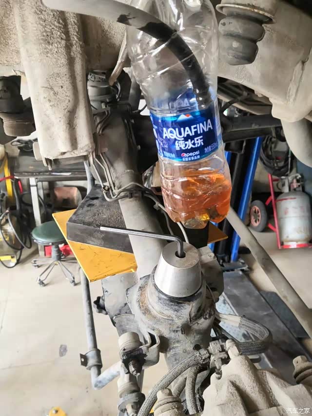

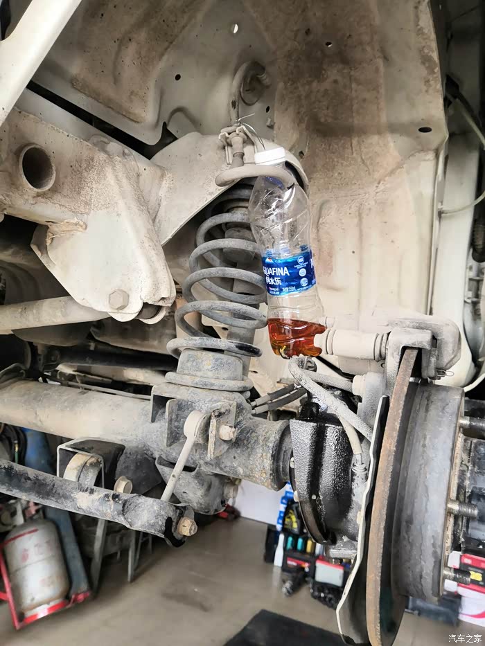

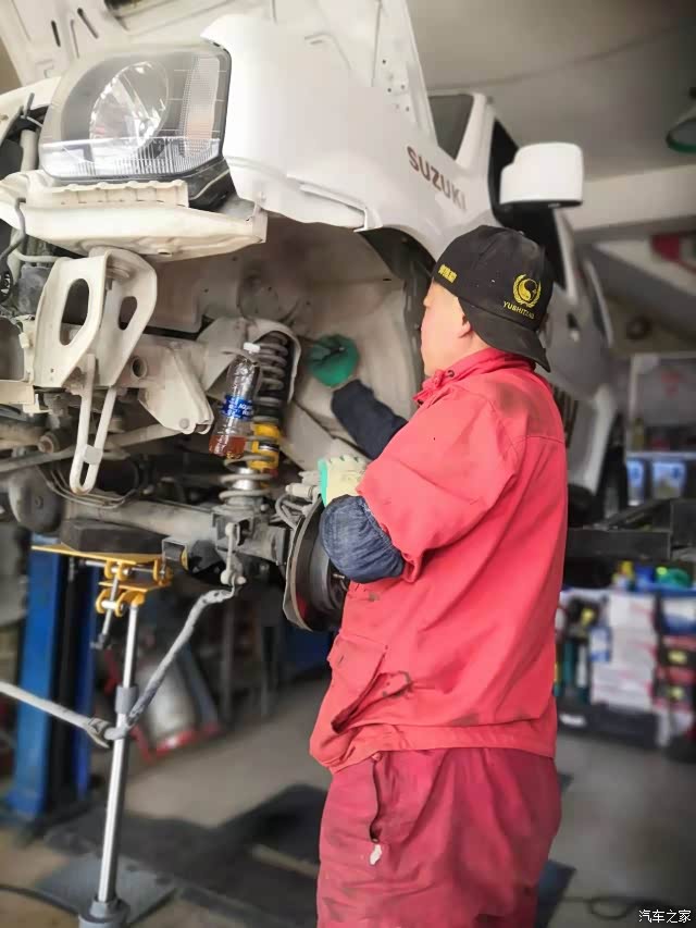

原车的关刀减震弹簧,有些一般啊

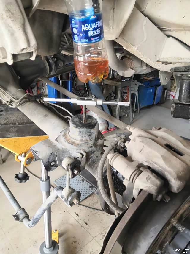

干活很细致,刹车油有脱漆效果所以得接住喽不能洒的那都是!
开丝
加装限位

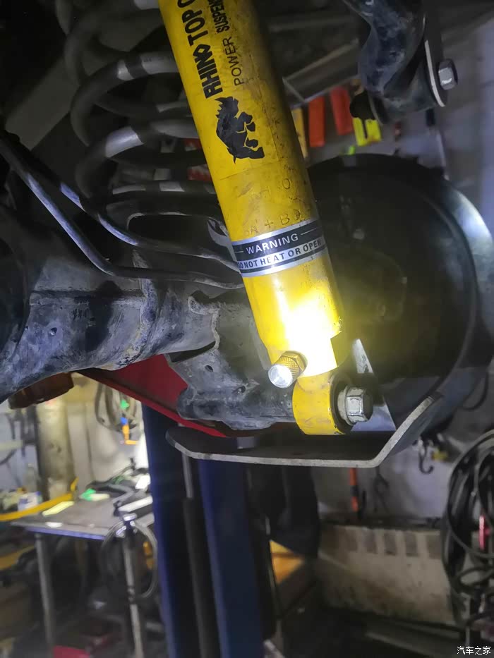

新弹簧和减震长好多
平衡杆垫块

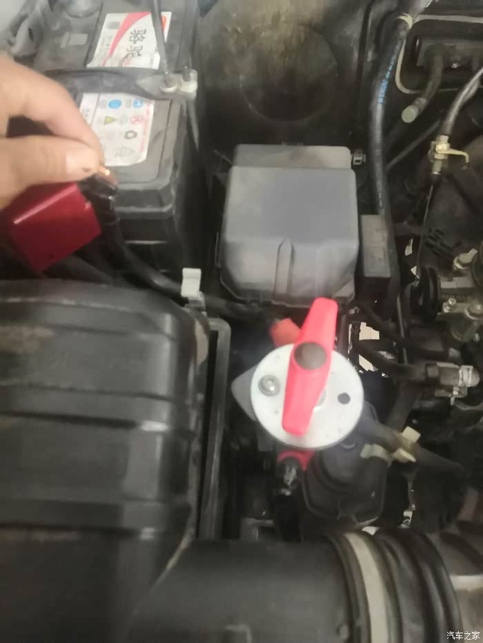

绞盘大闸,安全第一

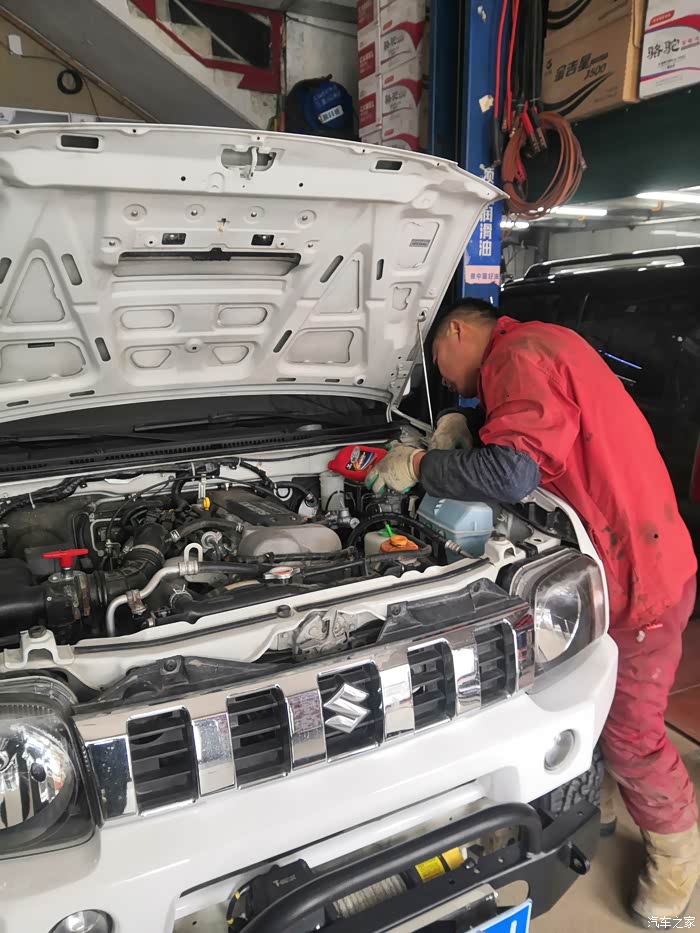

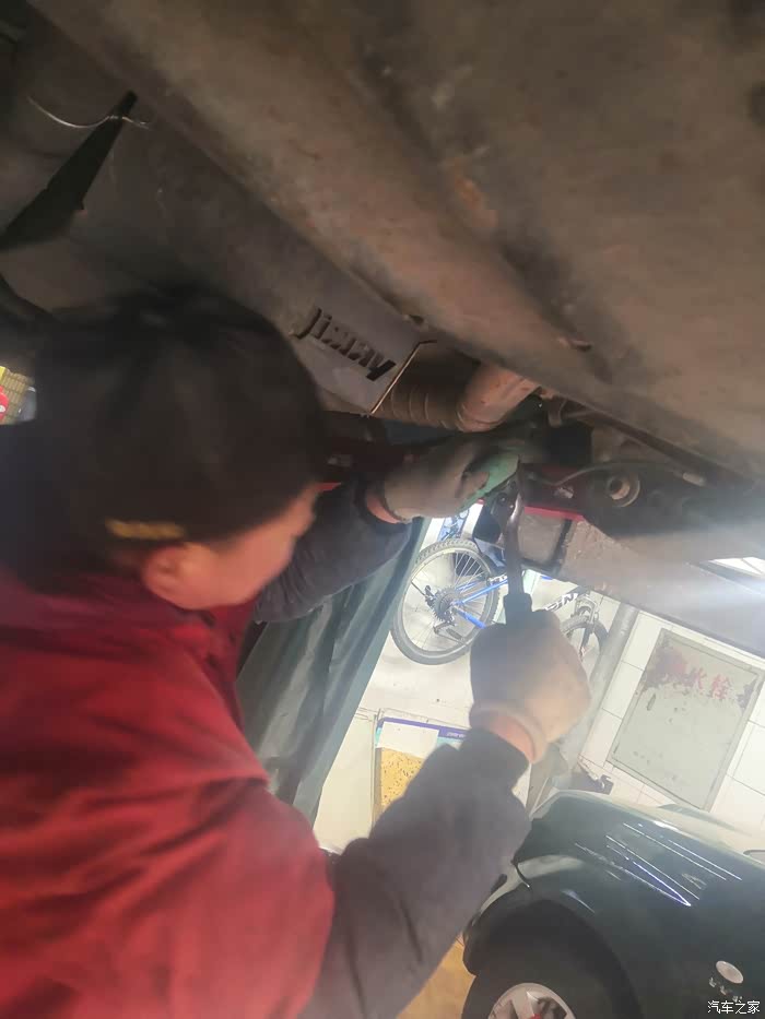

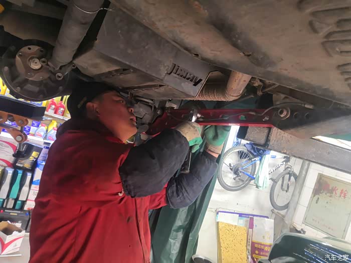

干活还得找处女座师傅,干活很细致很细节
原车好单薄
这活硬不硬

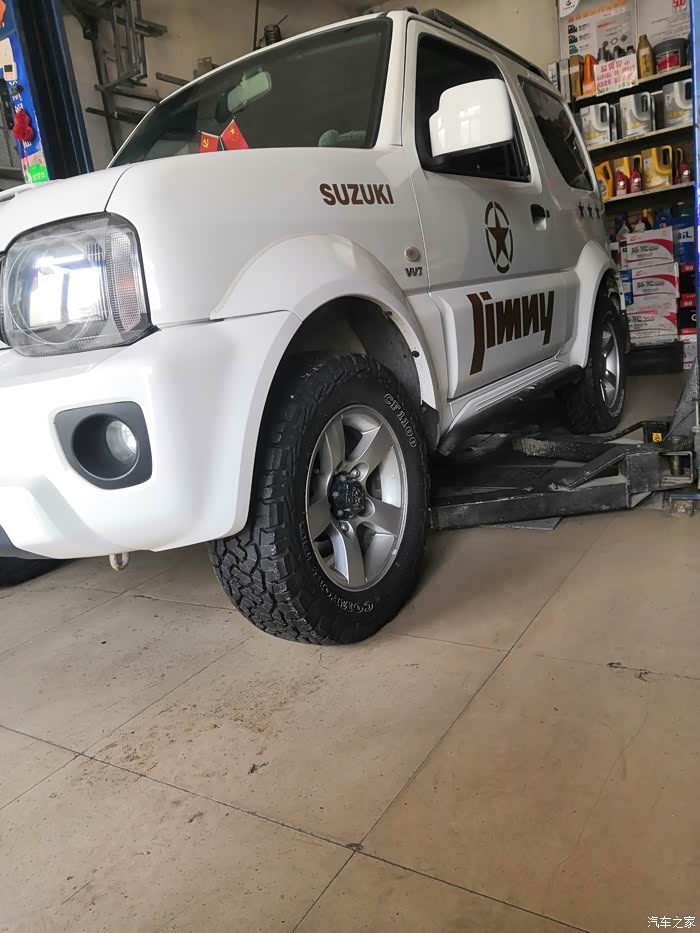

新轮毂好帅,和小吉很配

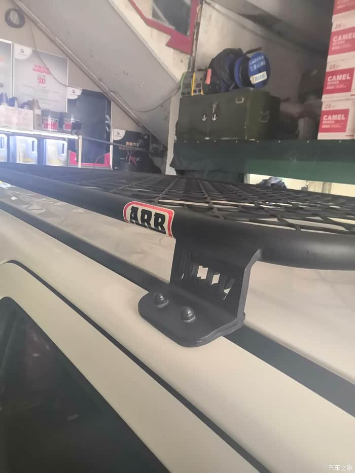

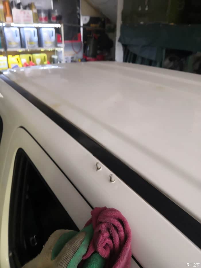

原车行李架拆下

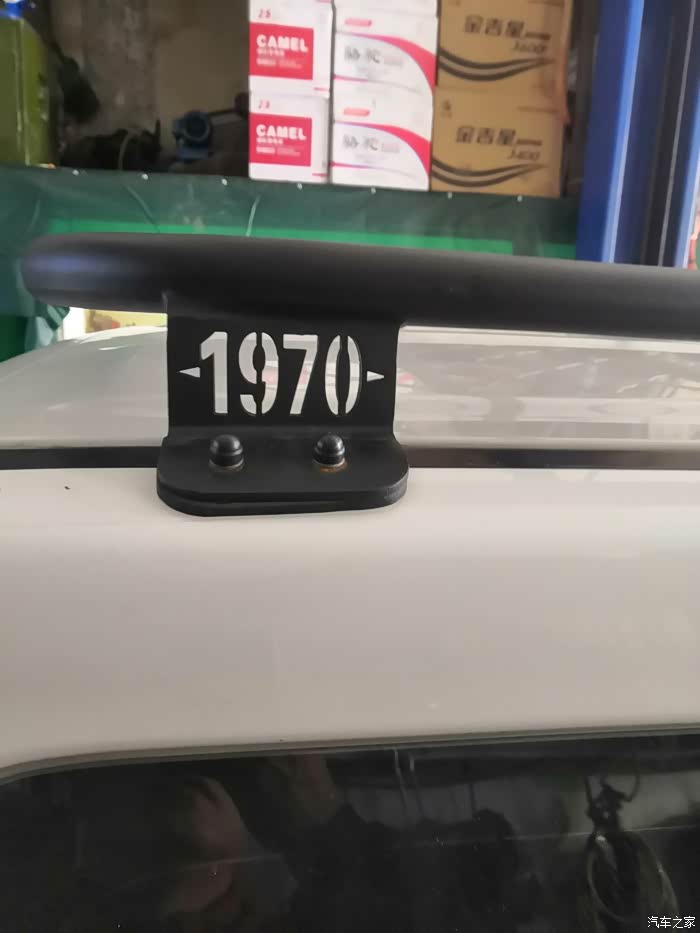

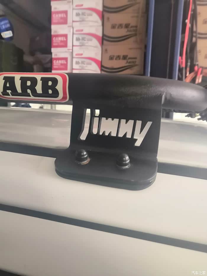

保护车顶的神器
吉姆尼标识很细致
1970吉姆尼的生日

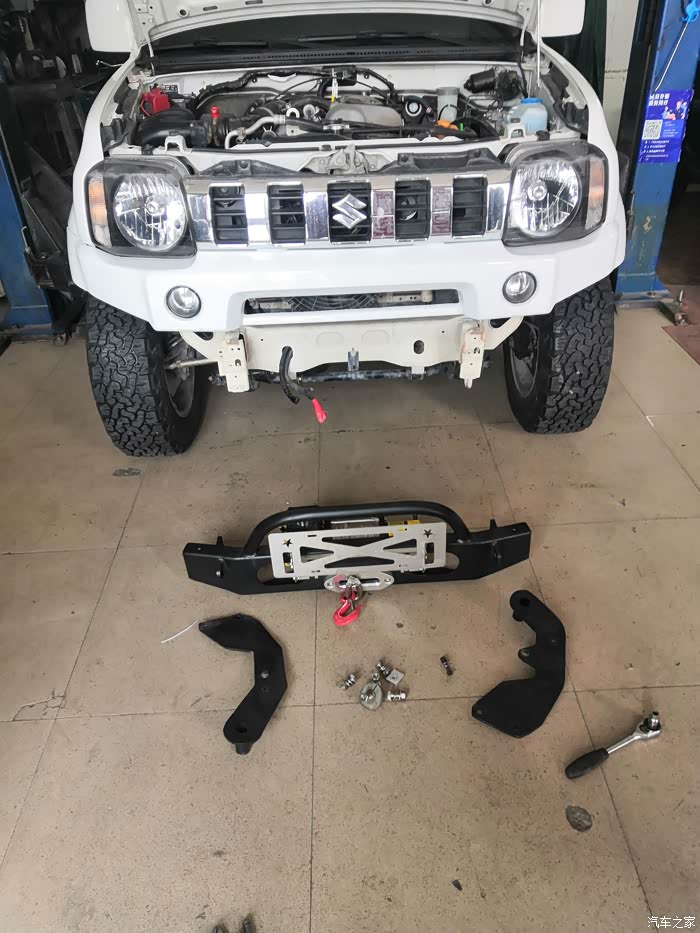

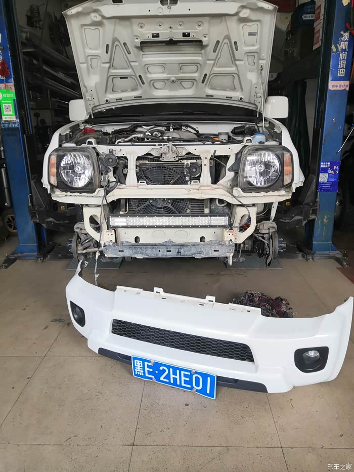

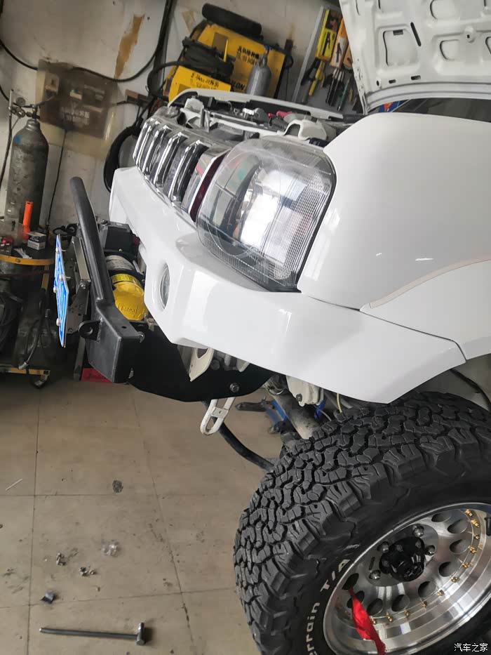

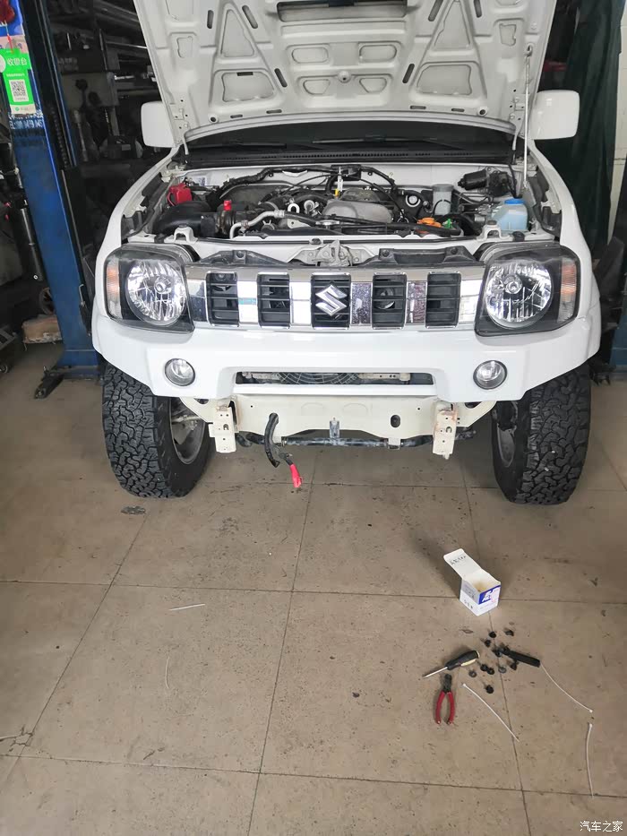

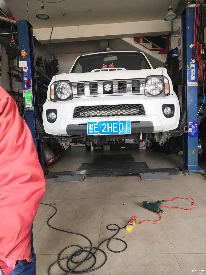

前杠上车,接近角大幅提升
绞盘牌照架还有锰钢的支架,大师傅自制,超级人才
绞盘,自救神器
这缝隙很接近原厂了,找师傅还得处女座,重要的事情说三遍哈哈哈

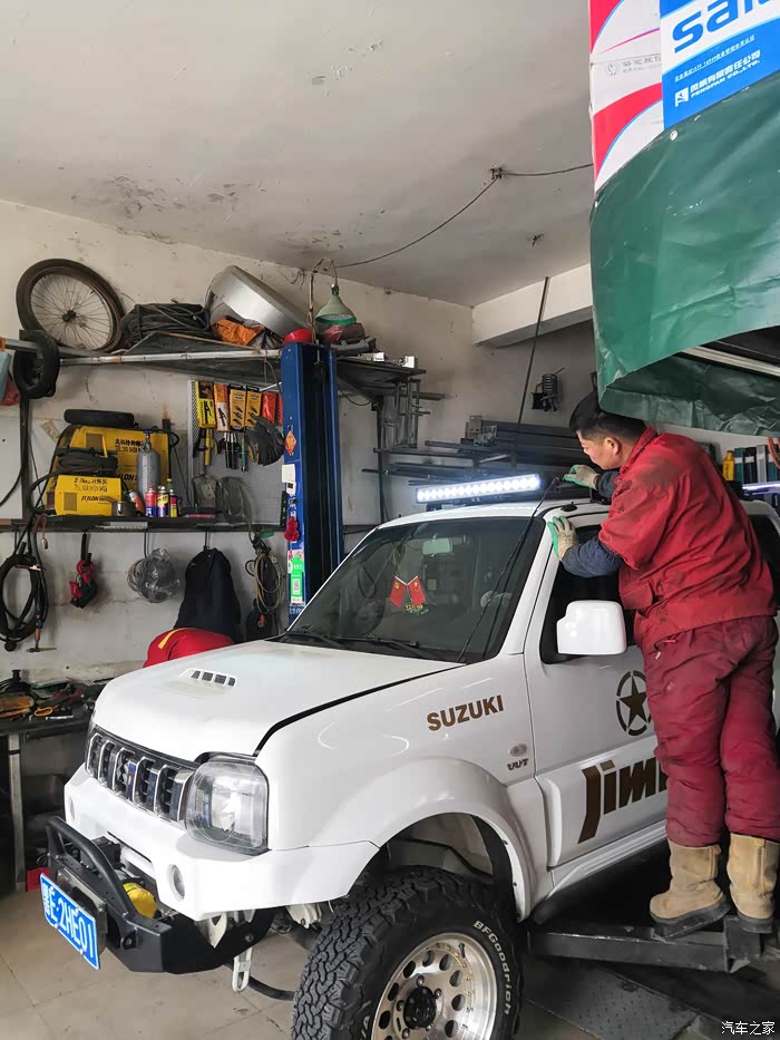

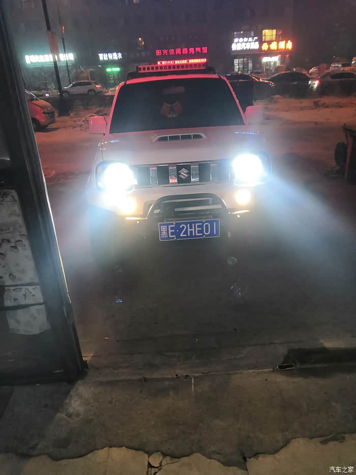

车顶射灯不只是帅,夜穿还是保障安全的屏障

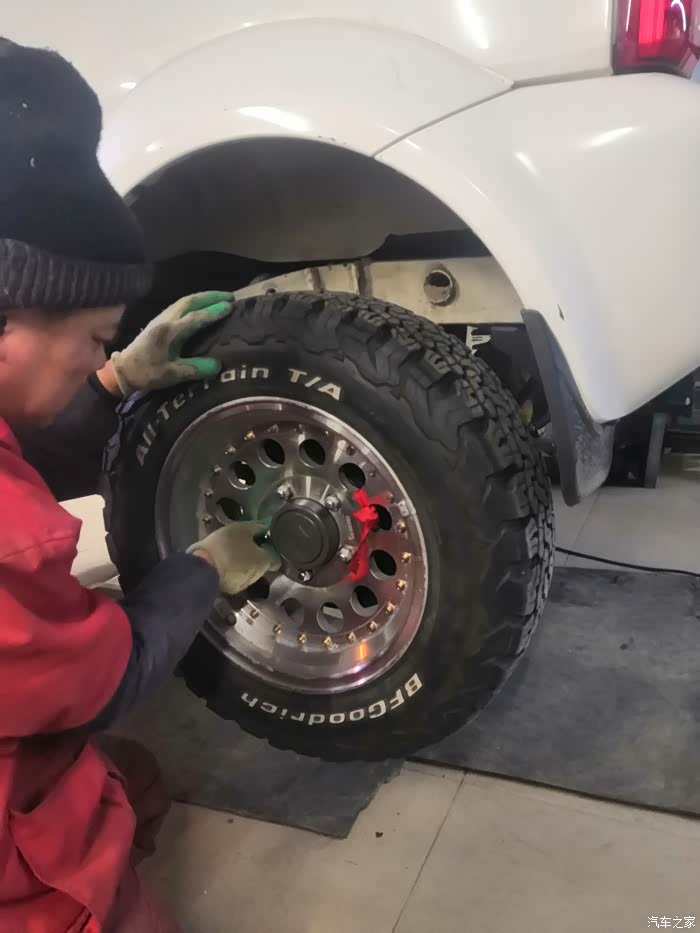

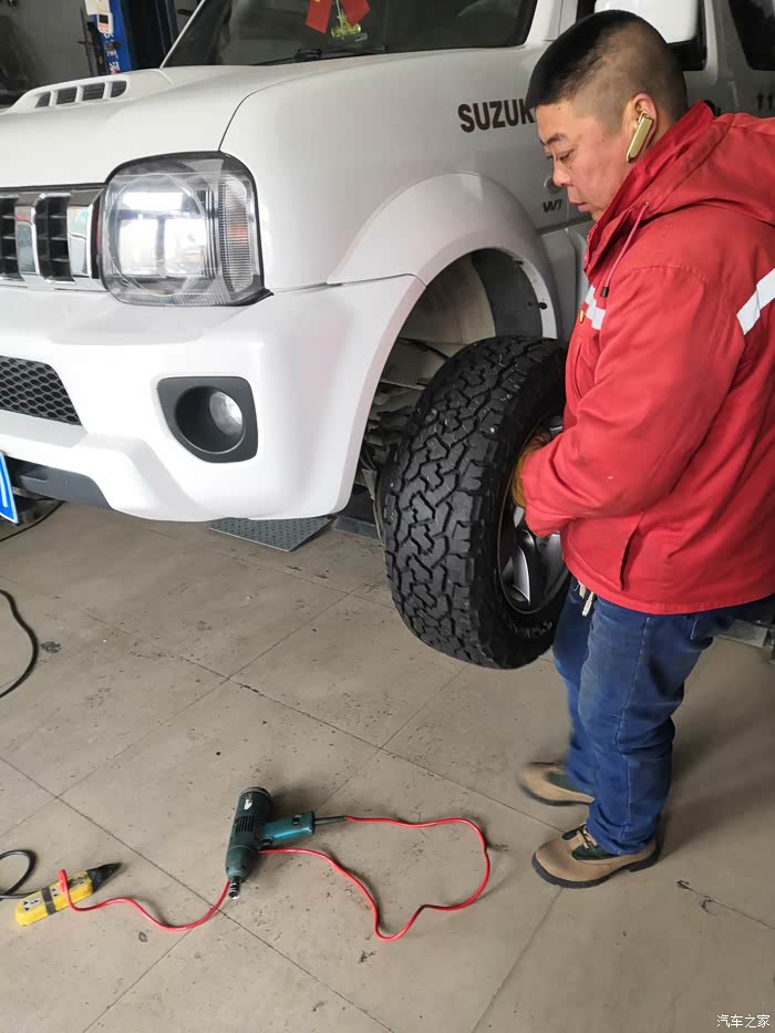

让胡路这片最牛***的四轮定位,这个科目可不能糊弄,对车的影响很大

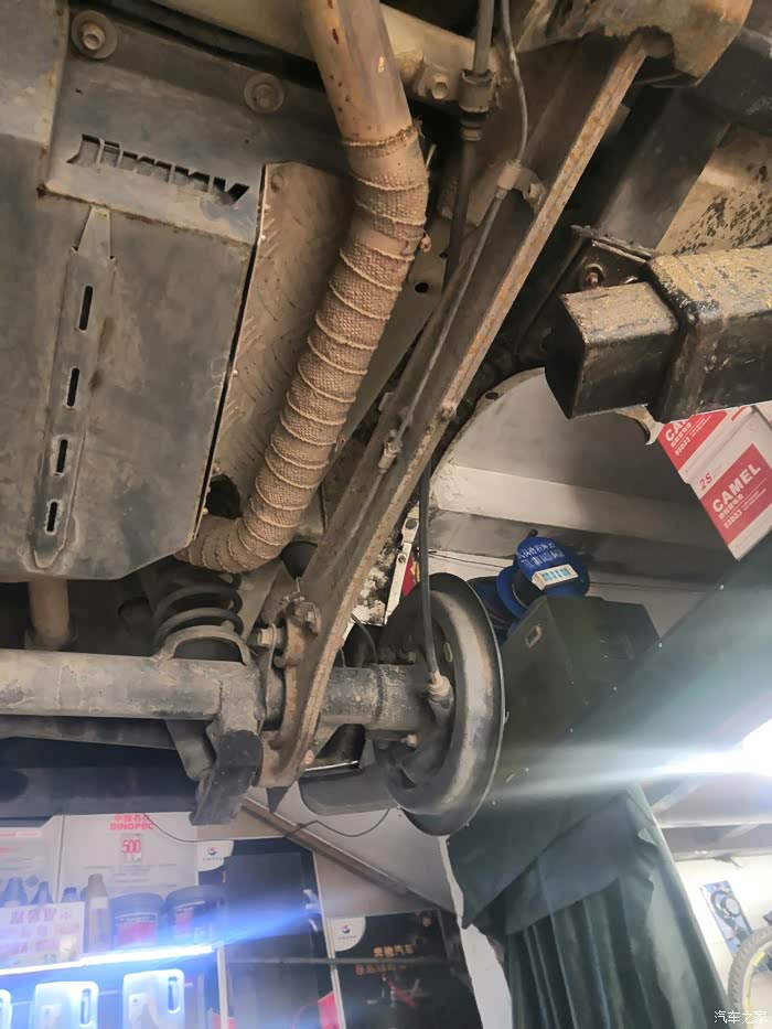

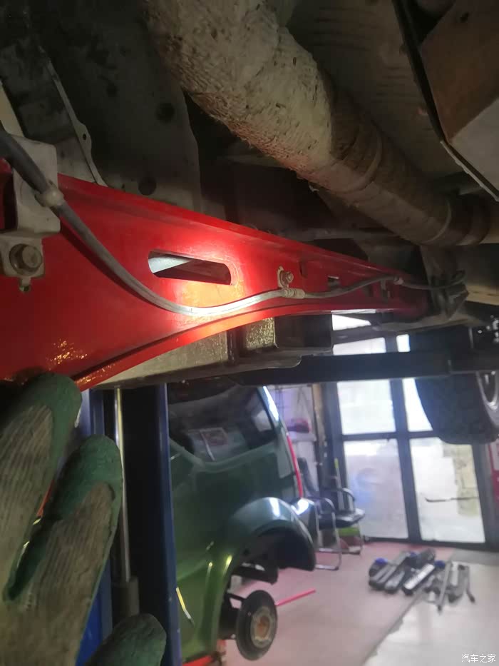

全车螺丝标记,传动轴必须加长

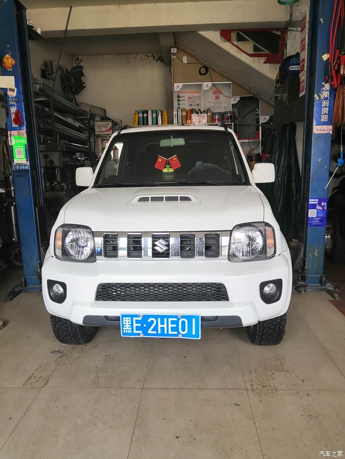

路试归来很完美,比预期的效果好,开起来也很舒服
升高以后轮胎加大轮毂变重(原车轮毂+轮胎重量单只36斤,改装轮毂+轮胎单只51斤)没改速比!以为会让本不富裕的动力雪上加霜,实际测试谢天谢地动力损失并不大,完全能接受,油耗变化不跑几箱油或者几千公里不精确,但是这两箱油,没觉得油耗高多少公里数变化不大,没有明显区别!先玩着,玩几个月动力不够用了在动发动机,预计1.6S,因为这个最稳定,有个队友是理工大学汽车工程系的高材生,虽然他的车是1.8但是他更建议1.6!改1.8动的地方太多了,需要标定的数据太多,对分动箱也不友好!各位鸡友们期待我的1.6S作业吧!到时候再详细谈一谈三寸升高的长测数据
