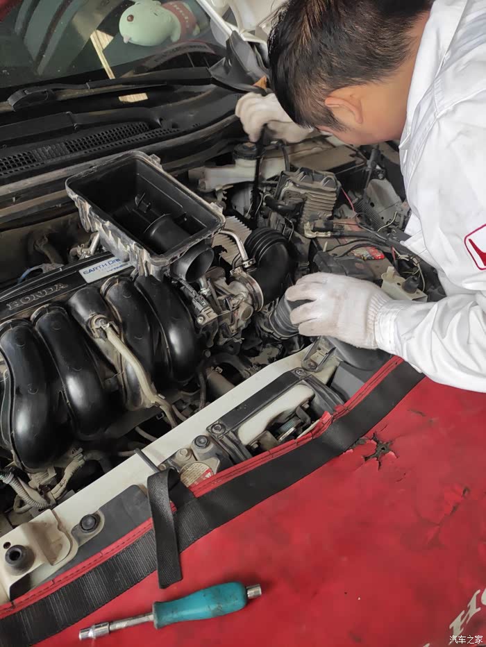

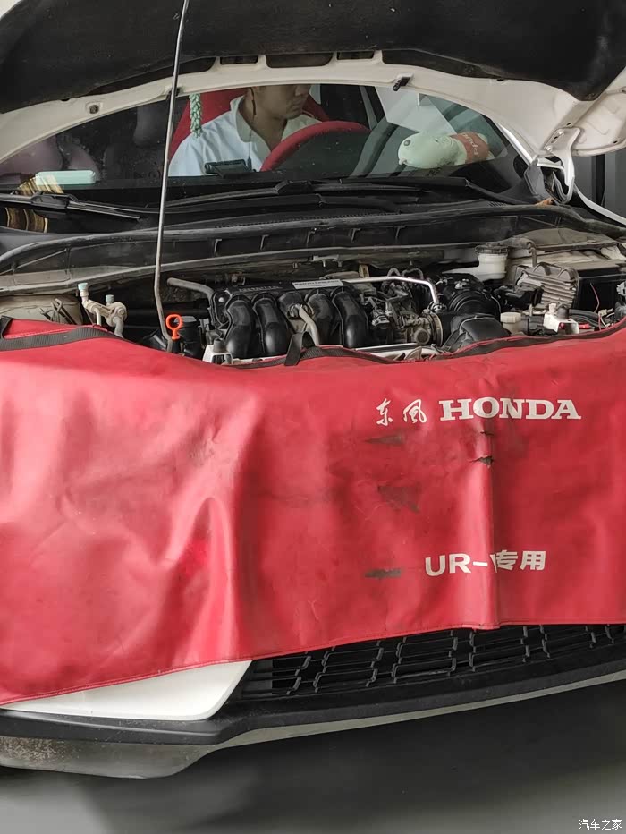

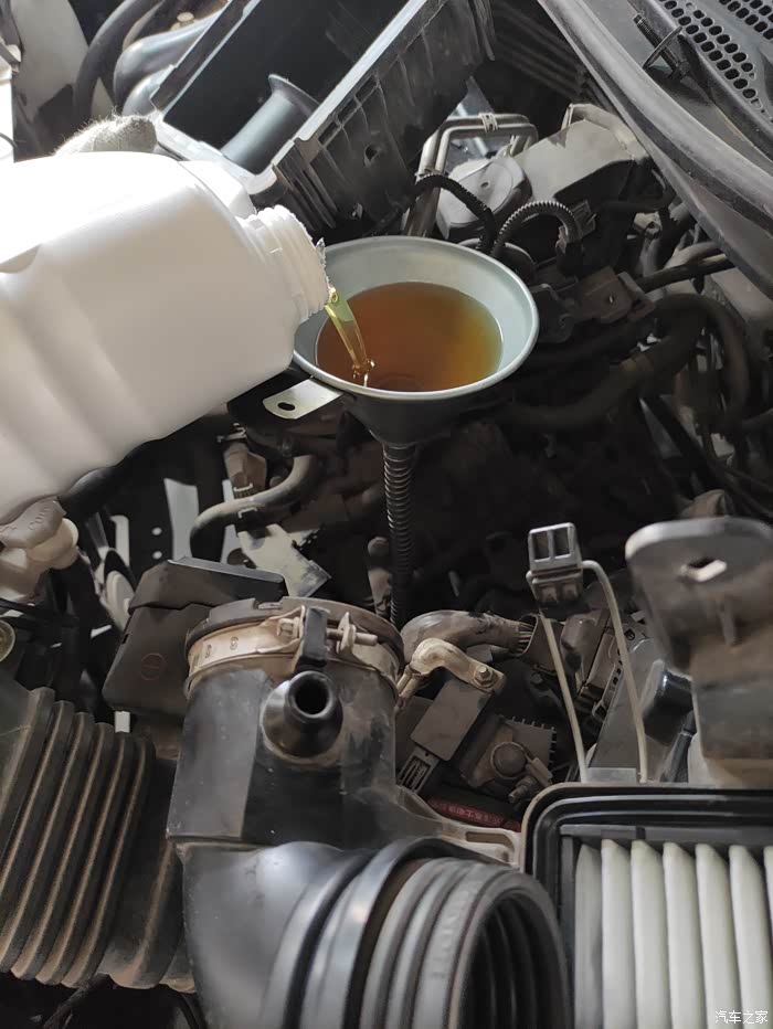

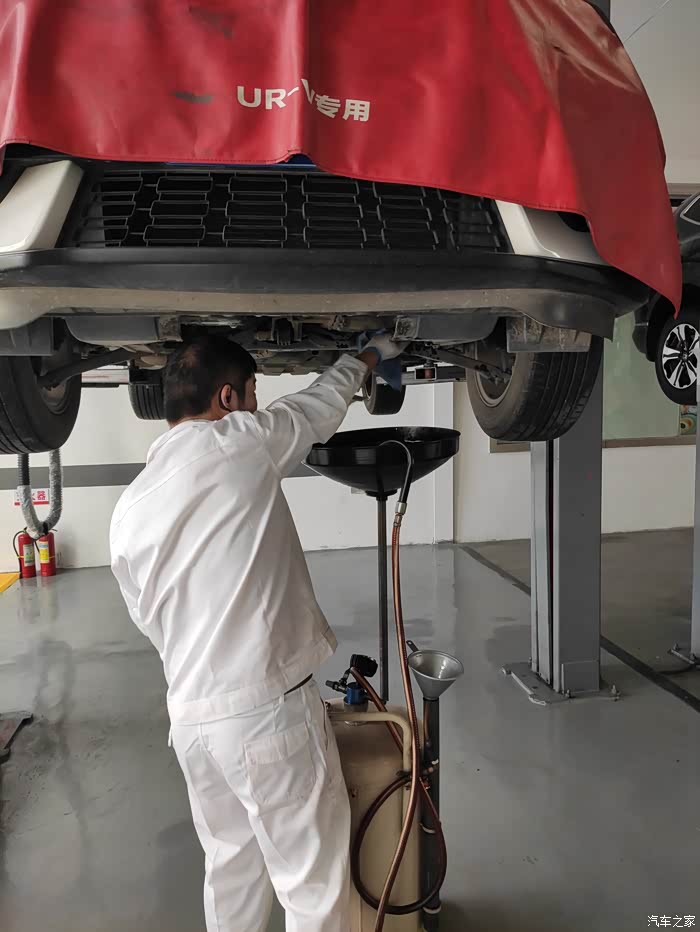

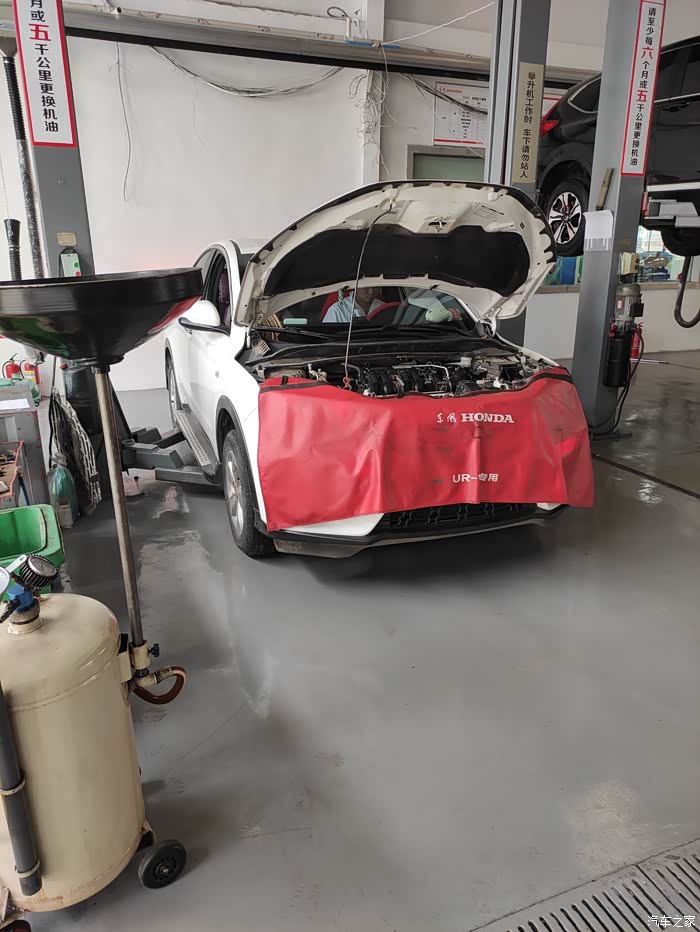

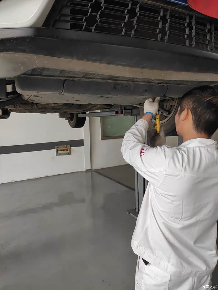

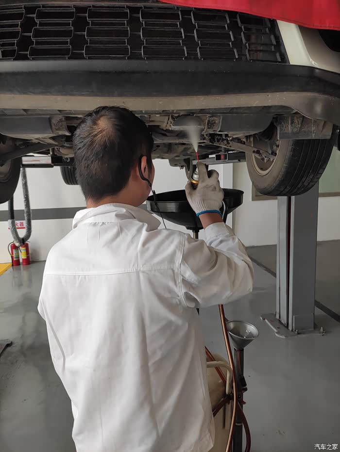

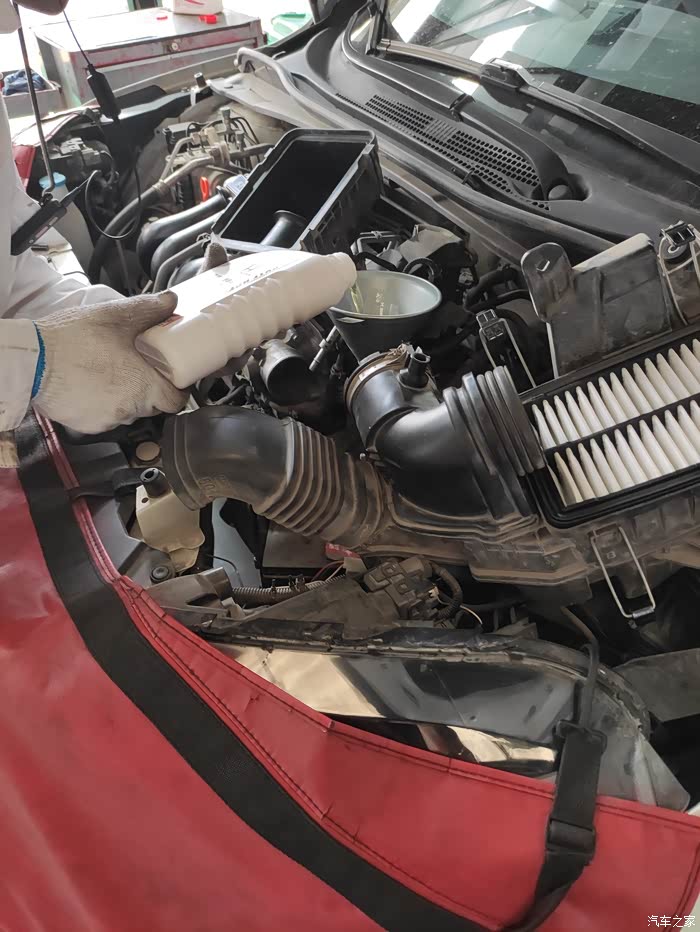

我的大白这次更换变速箱油用的是重力换,还有一种是循环机更换,循环机是一种利用机器产生压力,把自动变速箱油进行动态更换,换油率可以达到80%以上,操作过程简单,但需要设备上的支持。另外,由于传统重力更换自动变速箱油仅能更换出一半左右的废油,而循环机可以比较彻底的更换,这也可以适当的延长变速箱油保养周期(循环机更换变速箱油仅适用于自动变速箱)。我用的重力换是利用重力将废油排出,但自动变速箱油不能使用重力完全排放干净,废旧油液会残留在阀体、冷却管路及各个部件中,直接加入新油后,会导致新油被污染,而循环机更换自动变速箱油则弥补了这一缺陷。但是我的大白重力就可以了,没必要用循环机。下面就是重力换的过程图。
