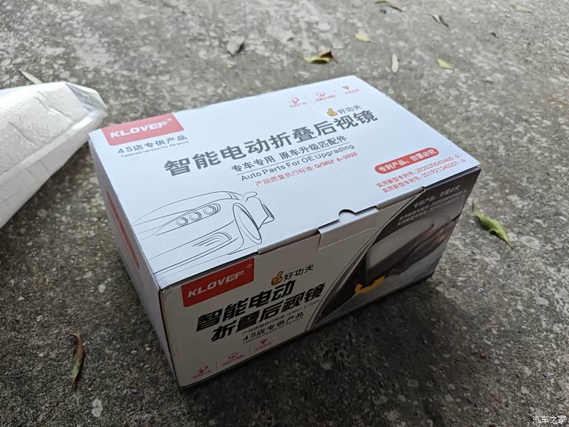

拆开包装,从左往右分别为:折叠控制开关、过门延长线束、模块控制转接线、控制模块、锥子。
这款产品的工作原理为:开/关锁电信号→触发线→模块控制转接线→折叠电信号→过门延长线→折叠电机开/关。
除了普通的锁车/解锁以外,还能通过车内的控制开关(替换原车后视镜片调节开关)独立控制后视镜展开与折叠

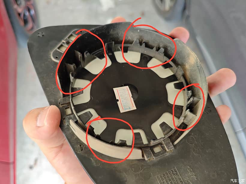

第一步,需要把脆弱的镜片取下,接下来要替换后视镜壳。假如不拆下,那么第一步将无从下手
把后视镜从某一个角落抠起即可
后视镜片是用这种小卡扣固定的,并不是非常牢固。
取下的过程也比其它车要轻松的多

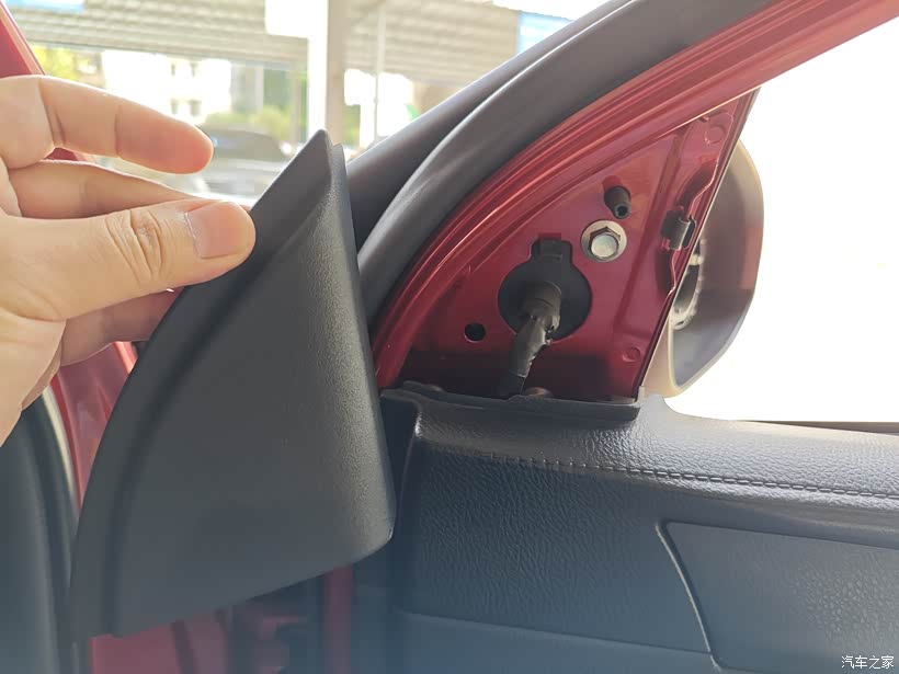

后视镜片取下,按理来说我们需要拆整个后视镜总成了。但它的固定螺丝被挡在门内饰板下。
所以先拆这块(后视镜固定底座饰板)

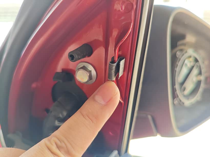

一共有2处卡扣固定。用塑料撬板轻轻撬脱就行
这是固定上面那块饰板的卡扣,注意确认它的位置,不要在拆卸过程中把它弄丢
拆车门内饰板部分省略(详细过程请看我自动升窗器那篇帖子)
现在,拆这颗插头

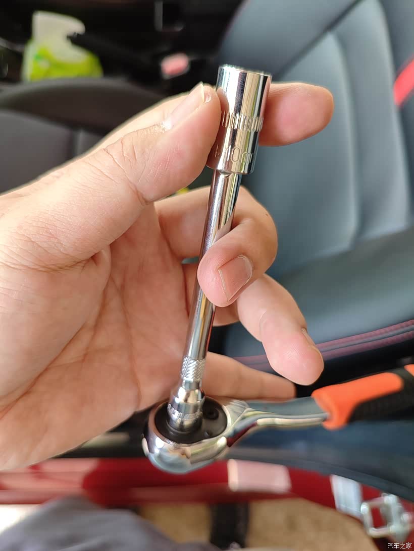

准备好10mm套筒扳手
拧下这三颗螺丝
取下后视镜总成(注意这里还有个小卡扣,用叉形塑料撬板分离它)

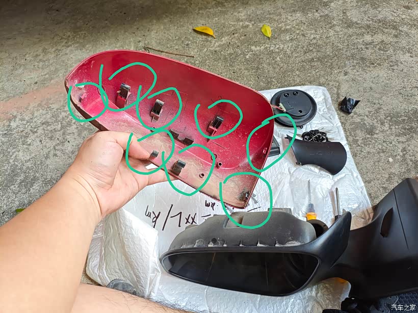

然新后视镜框上,我们并不能使用完整的外壳总成。还需要继续分离:后视镜后壳。
用螺丝刀,一个一个顶开这些卡扣。整个后壳完美取下
看到这些密密麻麻的卡扣了吗?
如果不从刚刚我那位置取下,十有八九是要断掉几颗的

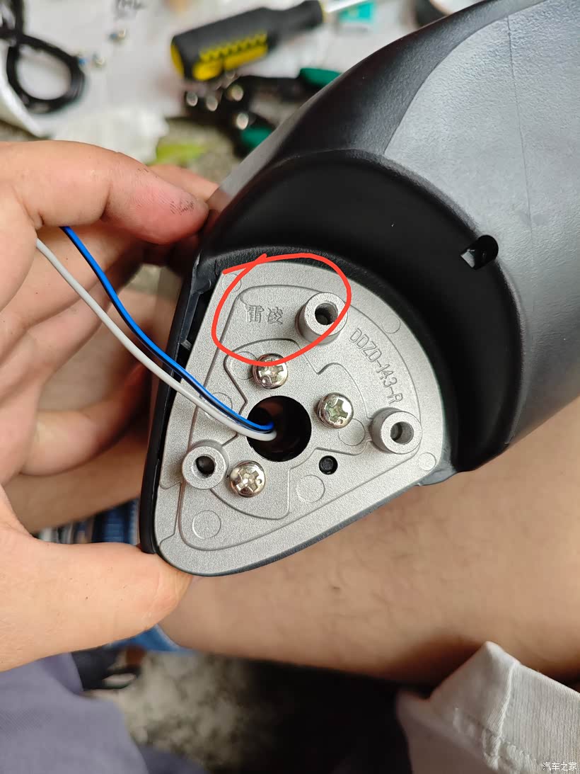

发现问题了吗?
新壳多了2枚固定座。
为什么?这其实是老款雷凌的后视镜壳,只是跟致炫外形一样,就直接拿来用了。因此它既可以用在考雷凌、也能用在致炫。
不同的车,需要做不同的改装

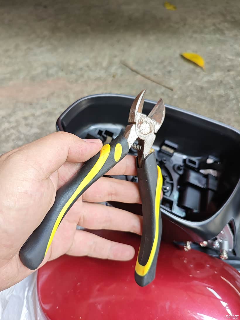

用剪钳,剪掉“雷凌部分固定座”,剩下的就是“致炫固定座”了
剪平即可。否则会顶到致炫镜片调节电机

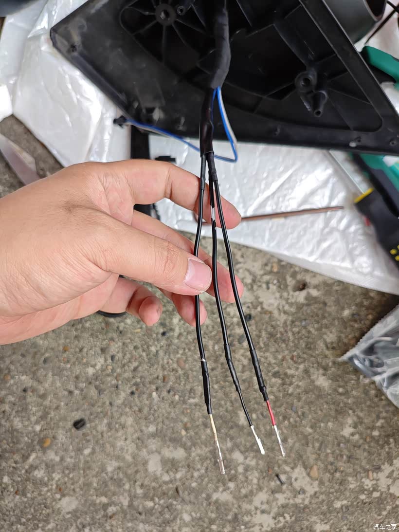

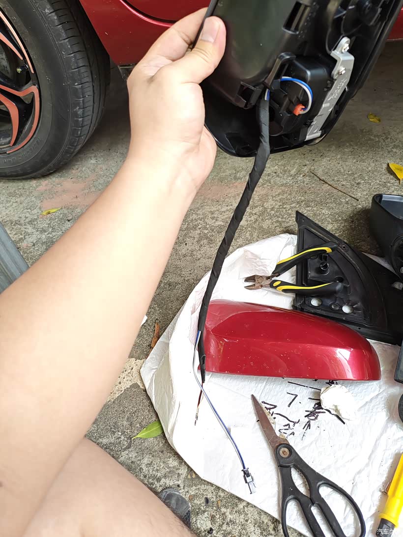

↑注意⚠️⚠️⚠️:由于现在多了折叠电机,镜片调节电机线束需要弯绕更长距离才能到达底座,会不够长!!!
你需要把他们截断,再重新接长一截(大约10cm)。否则当你把整个后视镜总成拼好,再装回车上,线束必然够不着原先的接头生气生气生气
至于具体需要多长合适,你可以尝试着假组上车,比对下到底缺了多少。
我强烈建议给线束包上“醋酸胶布、涤纶胶布”。毕竟转轴位置磨损会比较大,包上比较保险
↑看到没,这样子,线束就会很耐磨了

穿好线,恢复好插头
把新装好的总成,恢复上车。先别着急装后壳,因为还需要测试,就算发现问题也方便及时修复。
