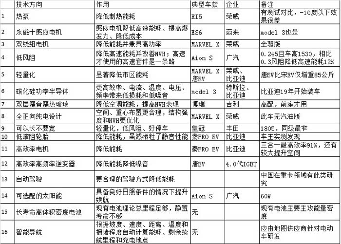

      5年之内,总的来讲还是续航能力需要加强,即使电池能量密度翻倍了,那么减少电池占用的重量和空间,降低电池成本仍然是重点中的重点,而续航,短板其实就在低温高速行驶,由此可以衍生很多科技树出来。另外,考虑到长途行驶才真有里程焦虑,市区因为充电方便,低能耗反而没那么重要,因此低风阻、高电量更重要、从这个角度来讲,成本更低,但高速续航能耗不差的感应电机性价比更高,而且感应电机更适合做成性能车,也更容易轻量化。
    比亚迪的三电整合已经做得很好,成本控制更是厉害,但国内的上汽、广汽、吉利也在发力,后面几年还有得拼。很多技术线路是互相启发出来的,3-5年后,我们应该能买到一台很完美的电动车了,当然那个时候自动驾驶也比较成熟和廉价了。
