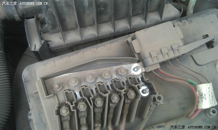

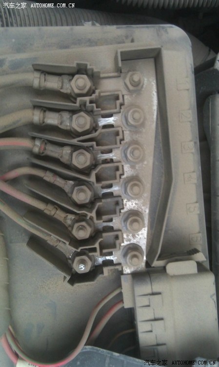

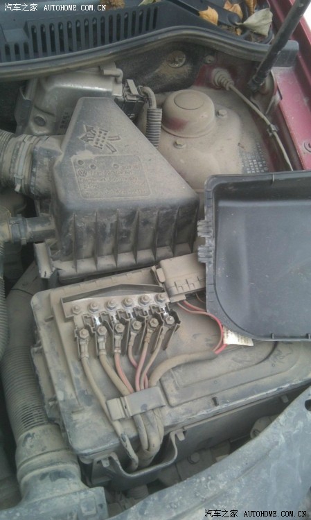

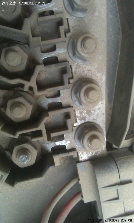

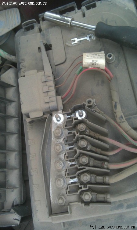

昨日凌晨醒来再无睡意,遂下楼实验,嘿,过程真是无比简单:打开引擎盖,抠开电瓶外包上盖,6路保险丝赫然在目,第6路中间一道黑痕,哈。。。哈哈。。。哈哈哈。。。心自窃喜,用螺丝刀撬了撬保险丝段痕处,看看好像接上了,发动,灯不亮啦,故障确认!!!待天亮后溜达了半天在一个维修汽车电器的店5元更换保险丝,故障彻底搞定,**,无耻的直营店维修工!差点害我7000多大洋啊,57000多。
