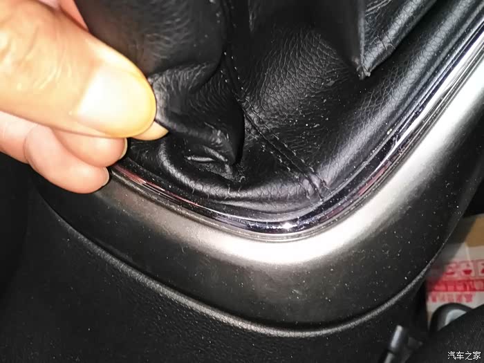

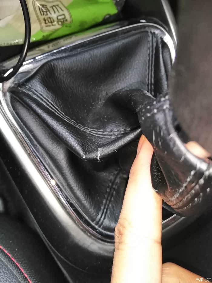

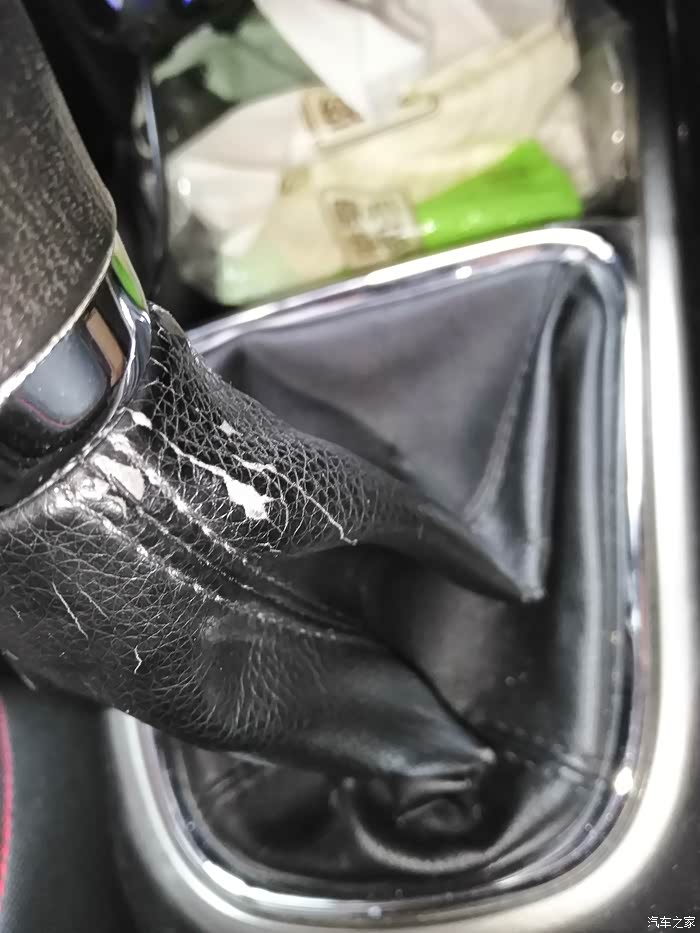

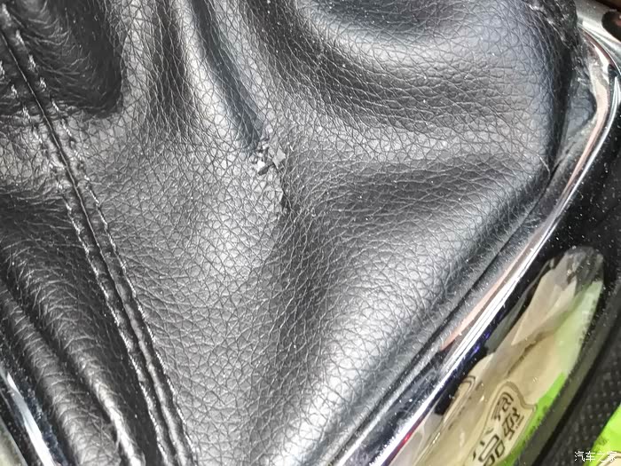

原厂的档把防尘罩用了快四万公里了,出现老化龟裂,尤其是折角和经常发生形变的地方,都开始脱皮了
处女座的我怎么也忍受不了这个情况,闲话少说不爽就干

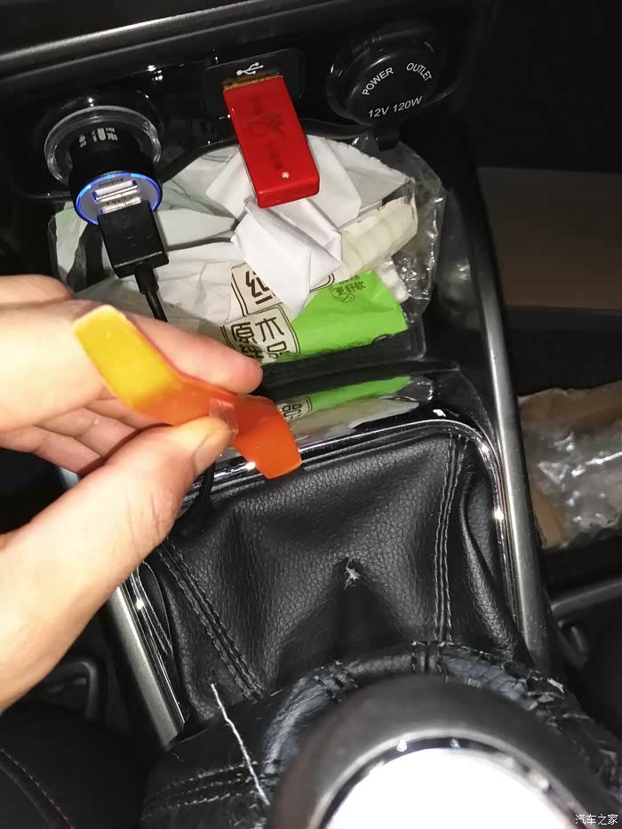

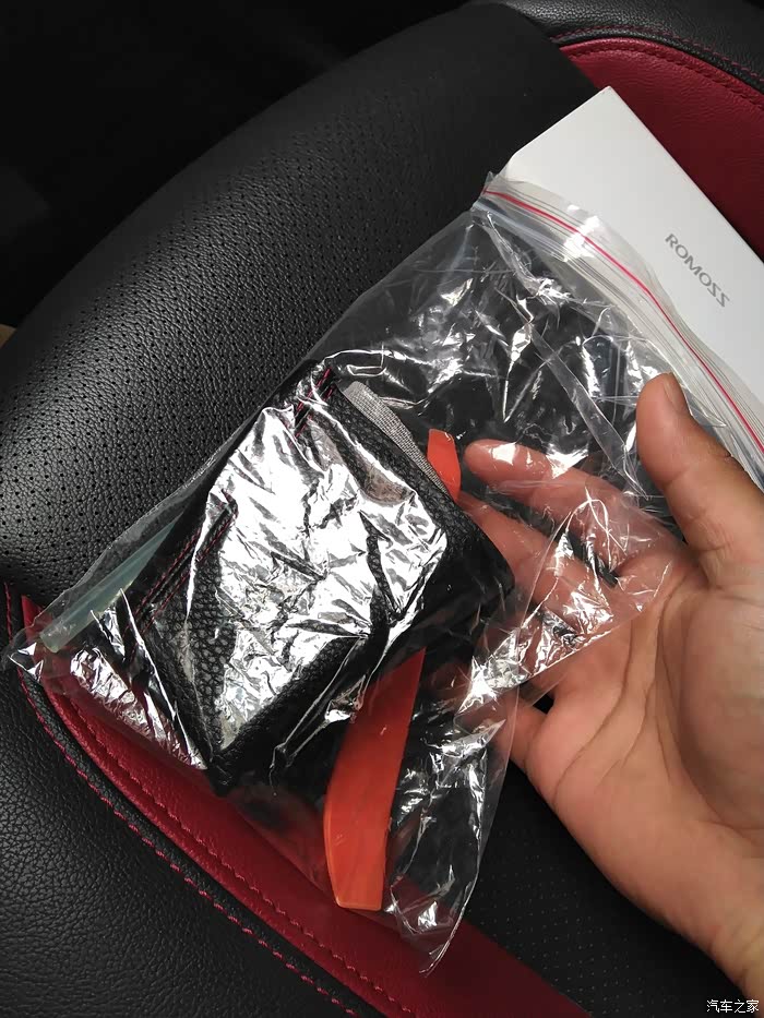

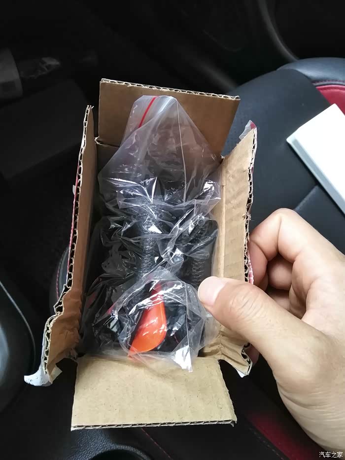

于是花了十几块钱在网上淘了一个Cs15的防尘罩
质量还不错,而且送了撬棒和热胶棒,目前还不知道送的热胶棒有什么用
网上牛皮的五六十一个,皮革的二三十,仿皮的十几块钱,咱也不懂真假,万一拍个牛皮的卖家给我发个仿皮俺也不知道啊,所以直接买个仿皮算了,仿皮的也有许多款式可选,我选了一个黑色红线

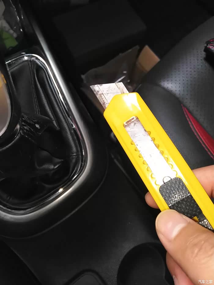

上刀
这个刀不简单,因为顶棚改灯也是用这个刀划开的

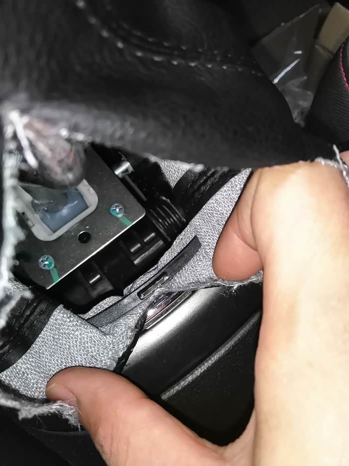

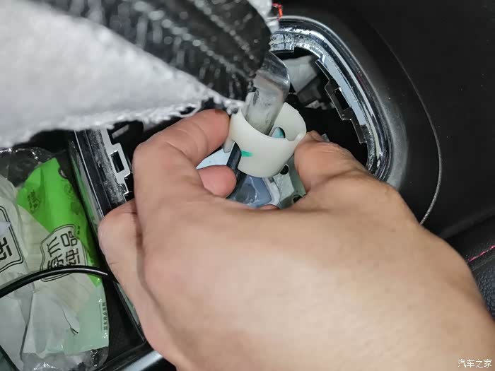

我***,原来里面是个卡子,送的撬棒看来就是翘这个卡子的
果不其然,还真是
从前面翘,一下就掉了

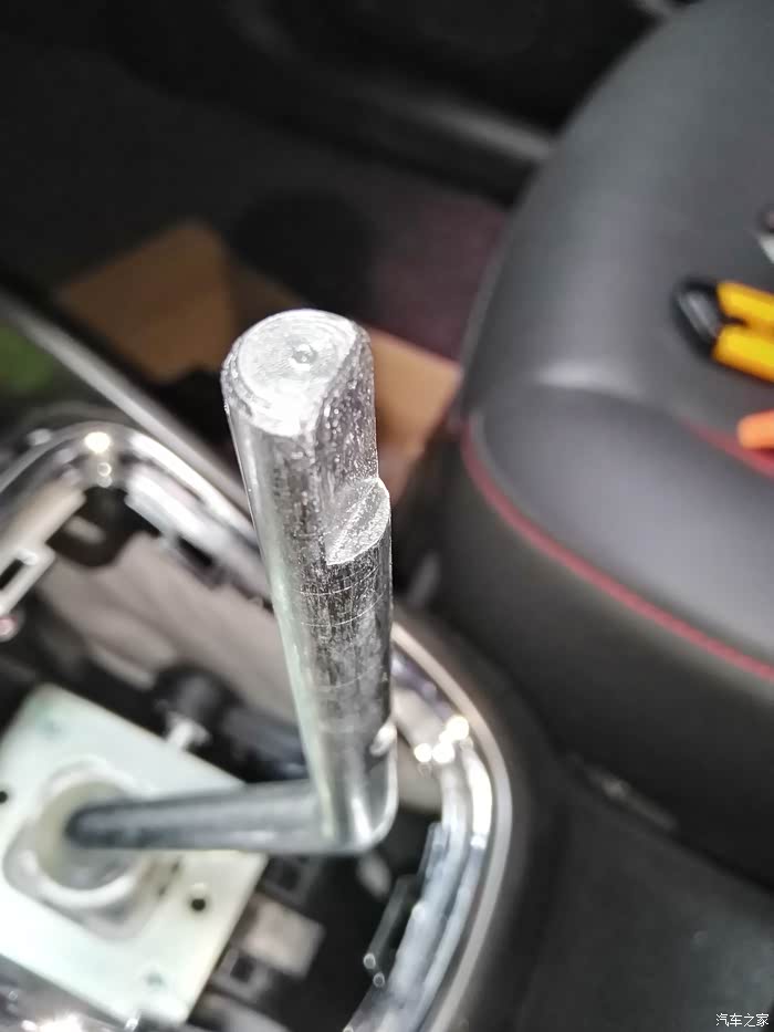

上面有个螺丝十字
螺丝拆掉以后,直接用力向上拔就可以取掉档把了
螺丝拿掉以后,我以为档把是旋转下来的,我用了吃奶的力气也没拧掉,后来用力往上一拔掉了
档把是个半月型的卡口,可不能瞎拧啊,否则就呵呵了

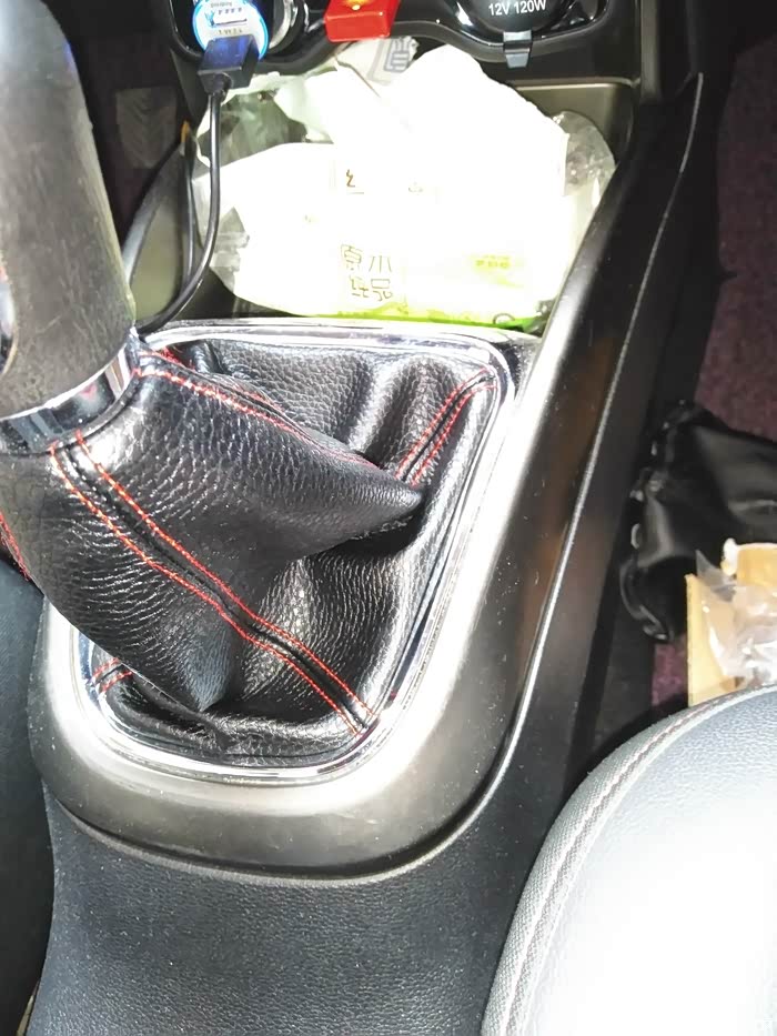

安装新的防尘罩

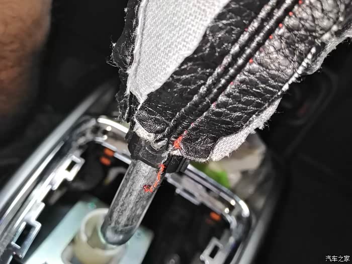

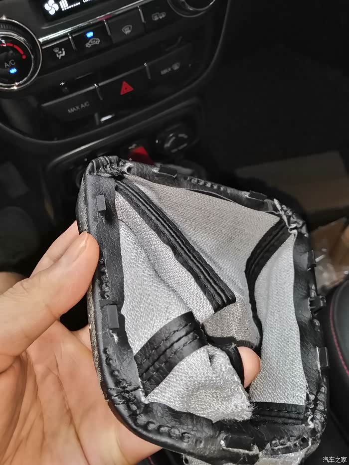

把底座卡子按定位口包裹在新的防尘罩里面
这个时候知道热胶棒的用处了,原来是用来黏住转角处的皮子

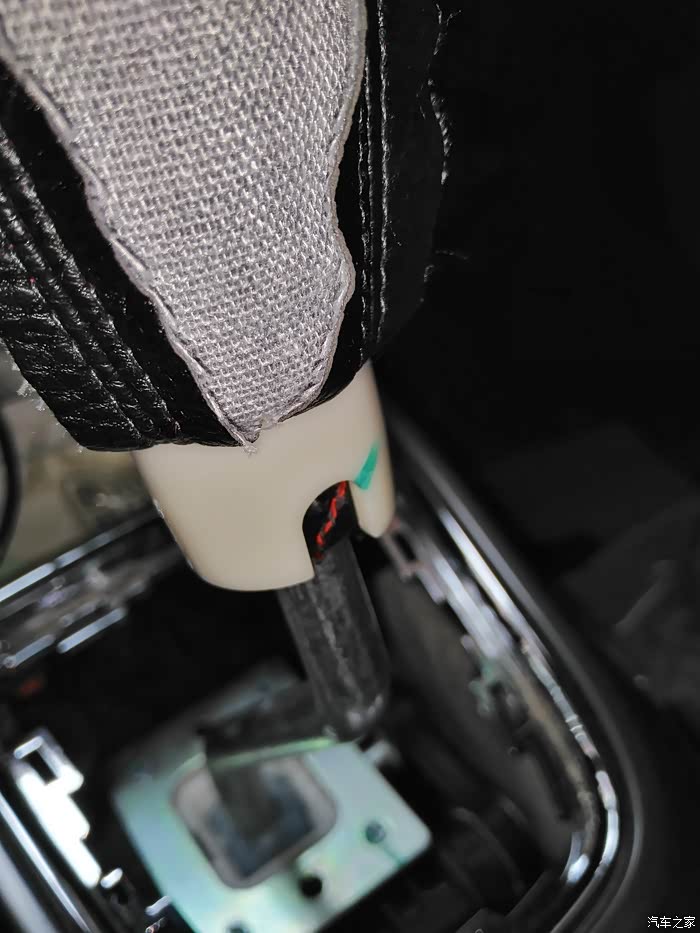

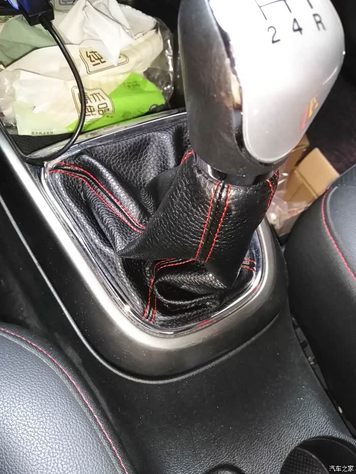

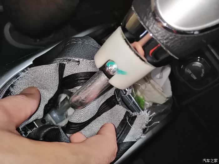

底座卡子装在皮套里后,先把档把头里的固定卡子放进去
然后把新的皮套套上,把档把也装上(不要上固定螺丝)
皮套往上翻过来

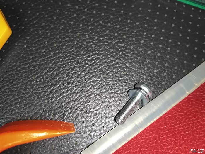

上拉到露出螺丝孔就可以了,把环形塑料卡子提上去,压紧皮套并装上螺丝拧紧
皮套撸下来
塑料卡子用力敲进去就Ok啦(拳头用上了,大力出奇迹)

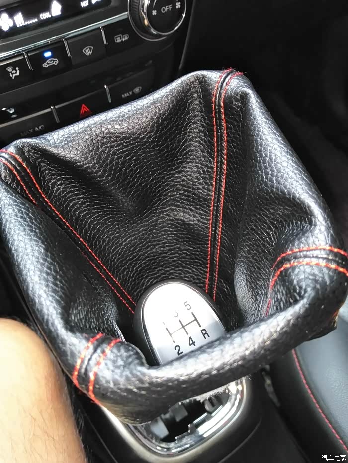

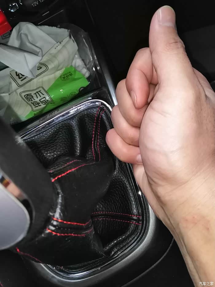

好了,新的皮套换好了
看看怎么样
