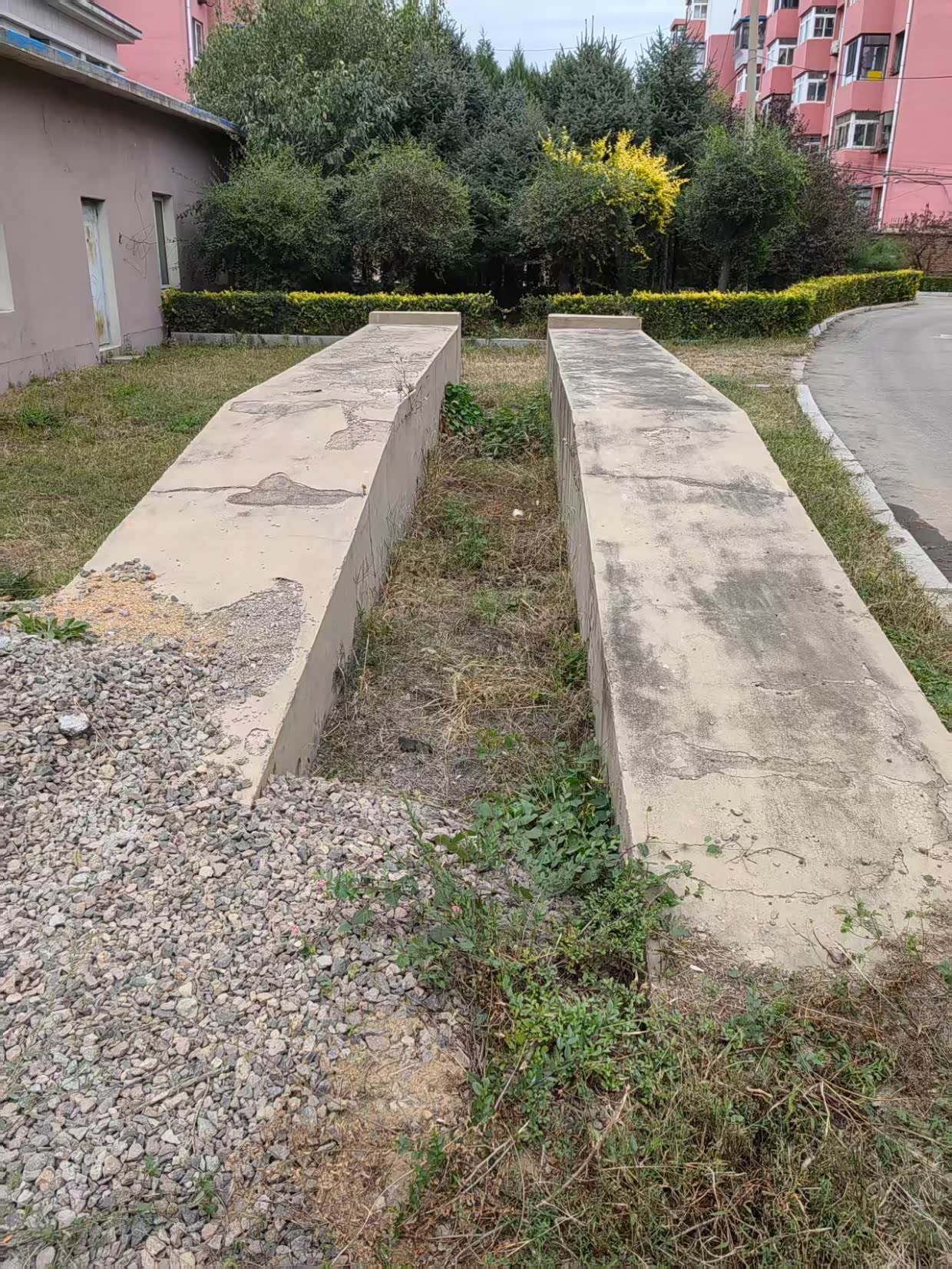

因为车库层高和安全限制,无法安装举升设备或开挖地沟,所以购买了维修坡道,并自己画图设计、买槽钢、角铁、防滑钢板,找焊工做了一对延伸的长时间停放维修坡道(比此坡道更高,可衔接下图的塑料坡道,后续专题讨论、补图)
准备在自家楼下保养用的强化维修坡道(本次支撑前轮),用了近10年,暂无老化现象

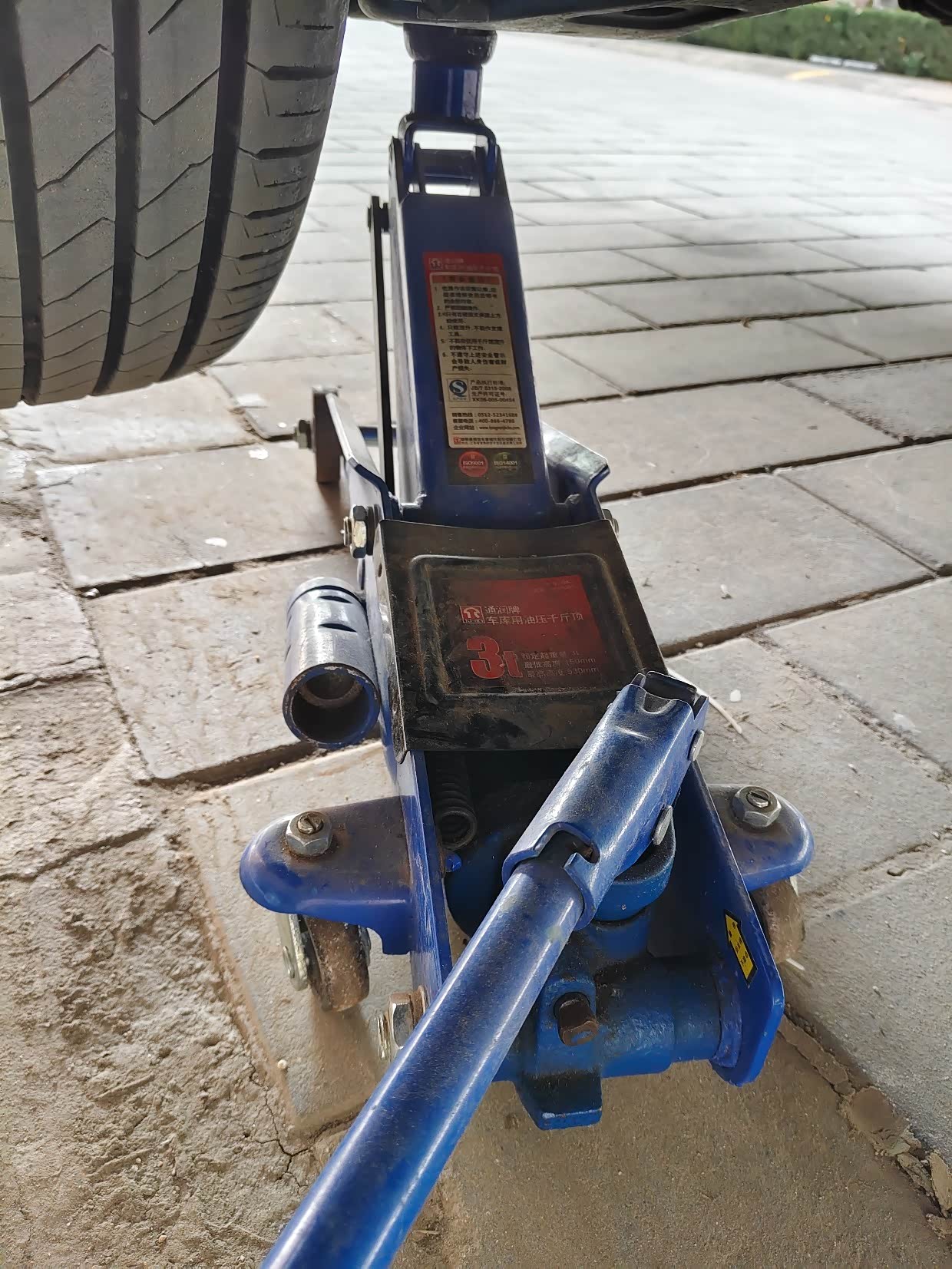

单支承载3吨的千斤顶,配有加长支腿,可以快速支撑SUV等高底盘车辆

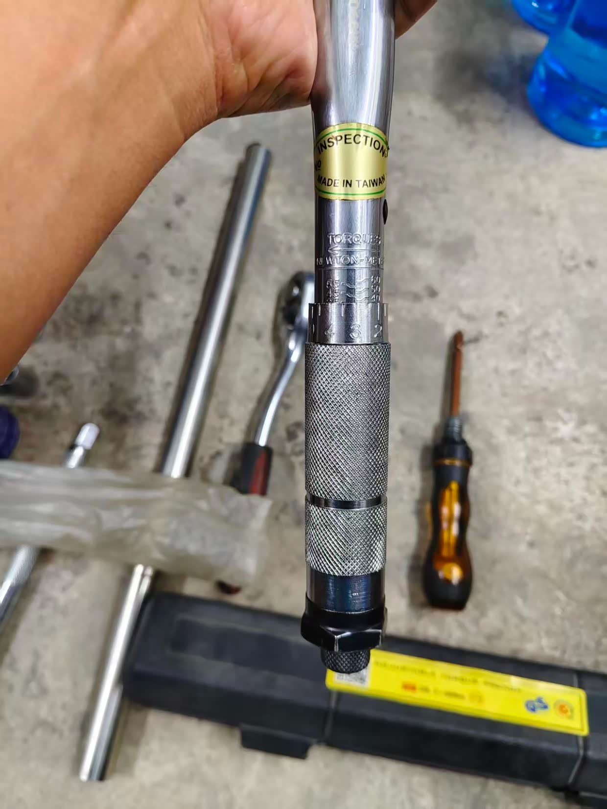

小扭力扳手,3/8接口用于5NM--60NM之间扭矩参数螺丝的紧固,保养阶段主要是对油底螺丝进行紧固

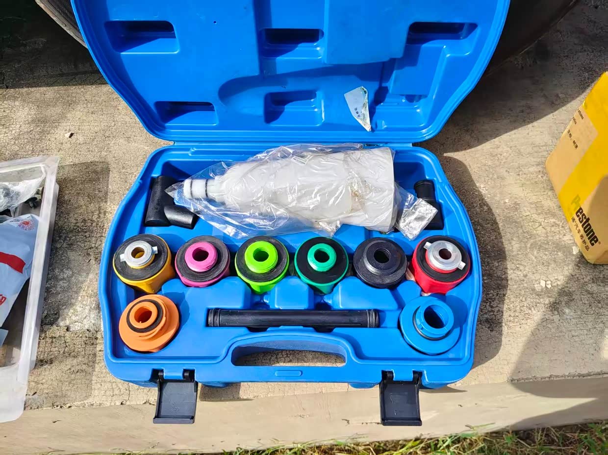

机油加油漏头工具套装,适合大部分不好直接加注机油的车型,如加油口有挡板或角度倾斜的(G10有挡板)

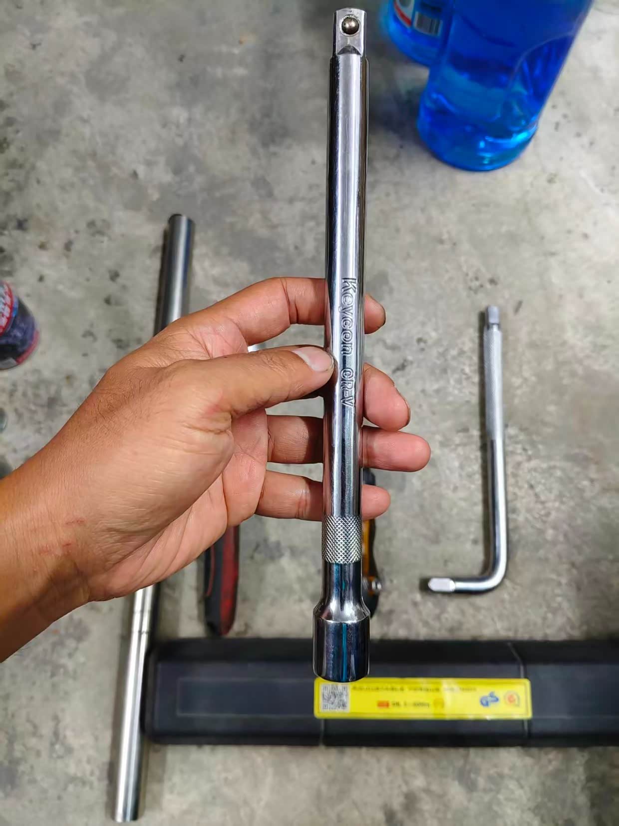

1/2头加长杆,拆机、安装油滤芯盖时要用到

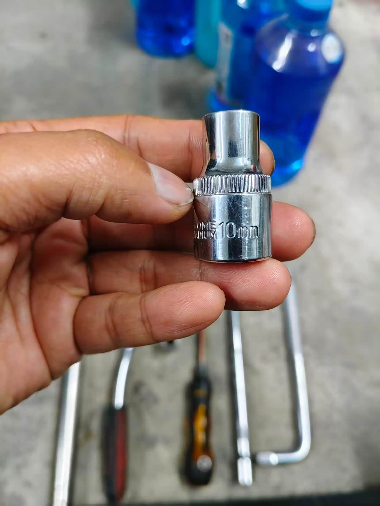

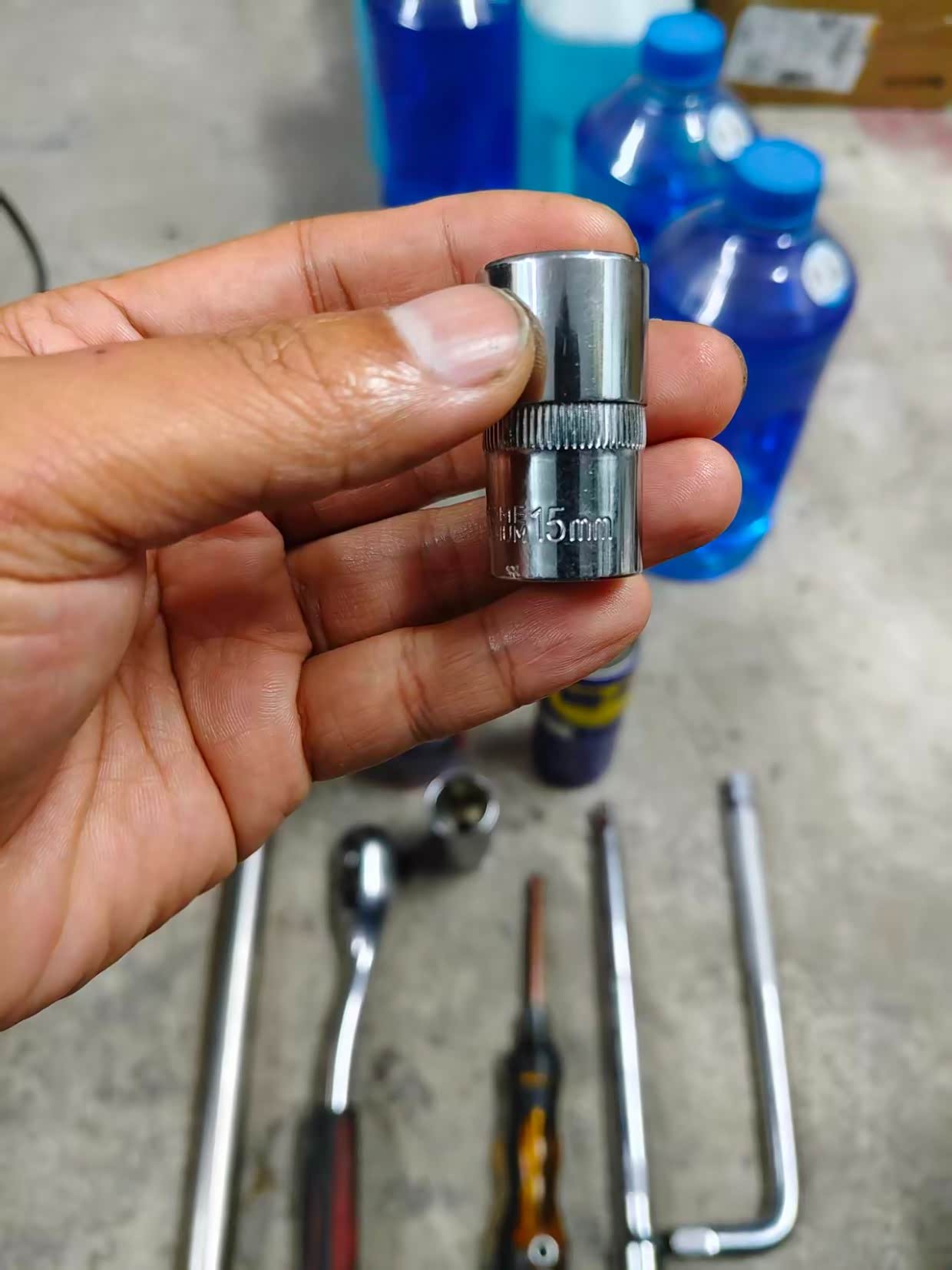

10mm套筒,用于拆卸、安装发动机护板固定螺丝(护板共4颗)
15mm套筒,用于拆卸、安装油底壳放机油螺丝
更换机油、机滤所需工具“全家福”,含未单独拍照的大功臣“加力不锈钢管”和L型扳手,还有棘轮螺丝刀

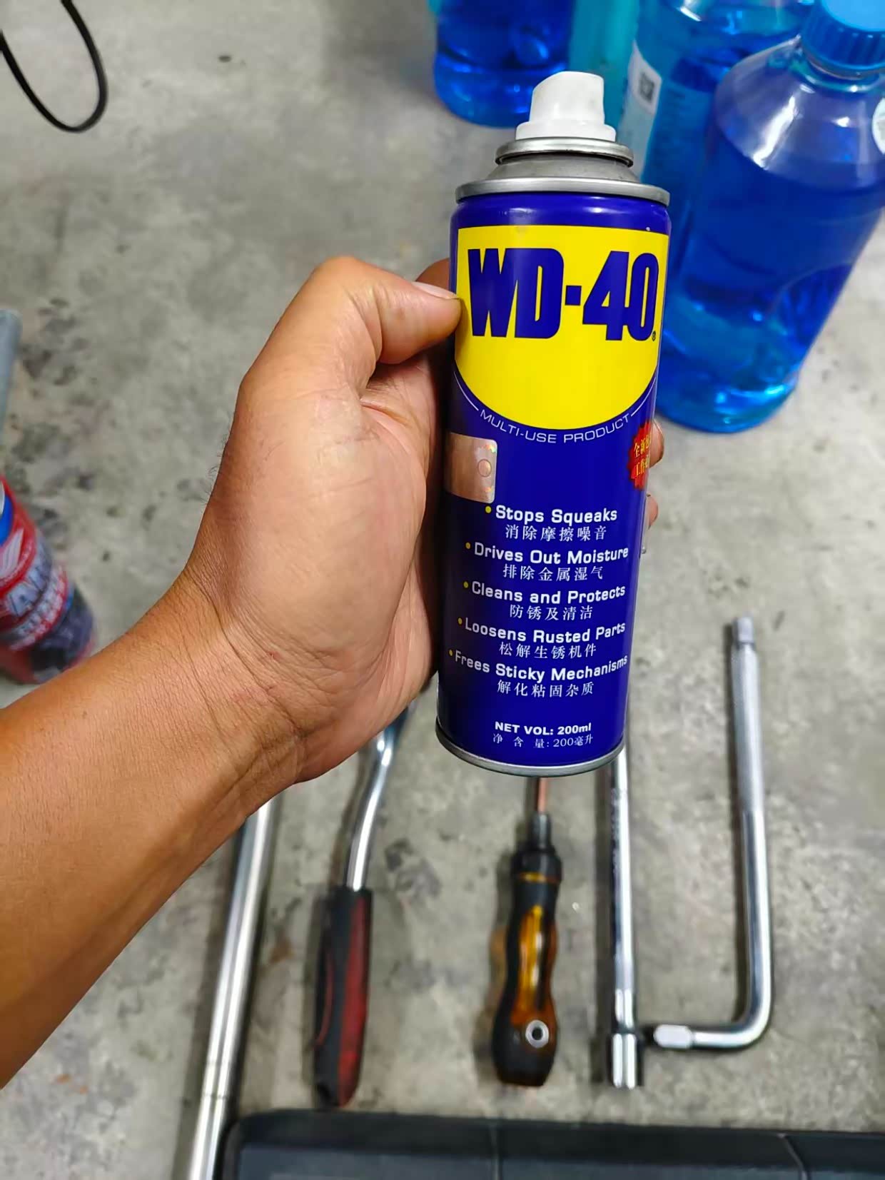

松动螺丝、除锈剂,WD40

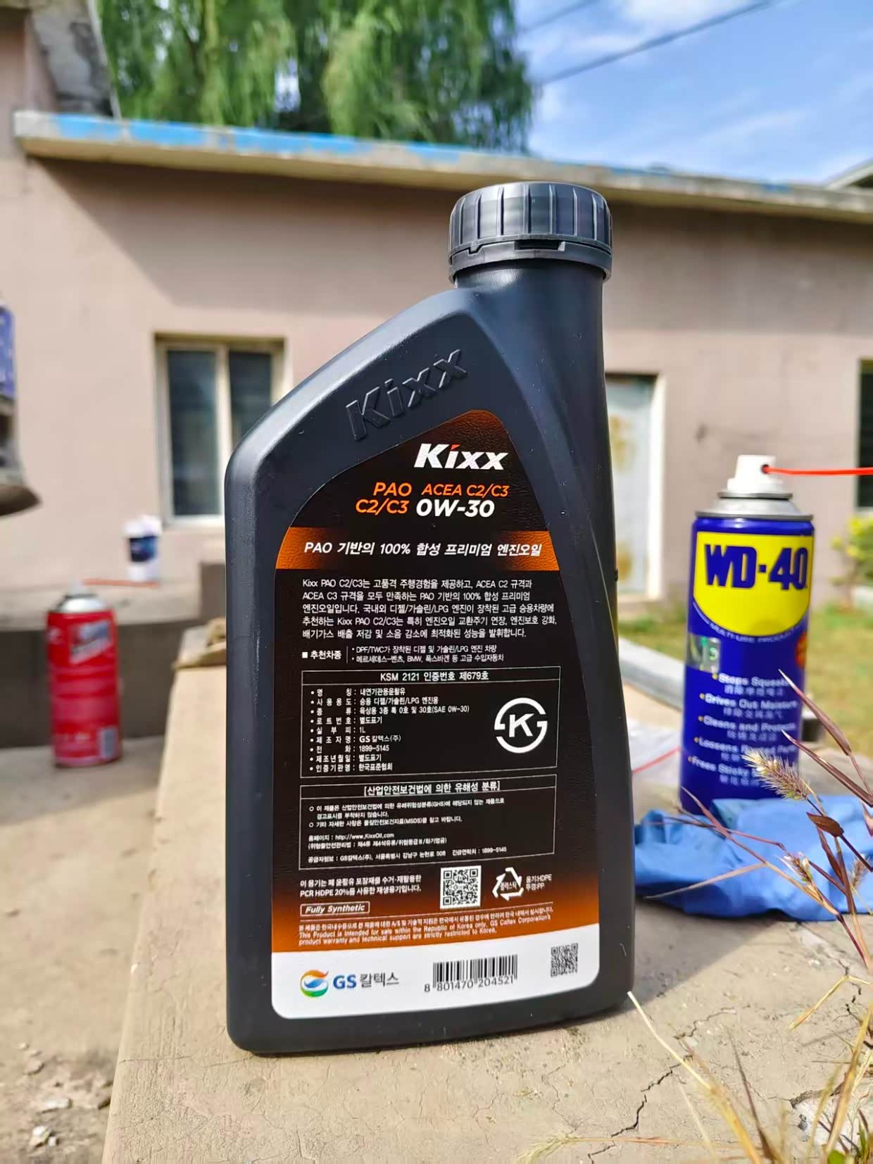

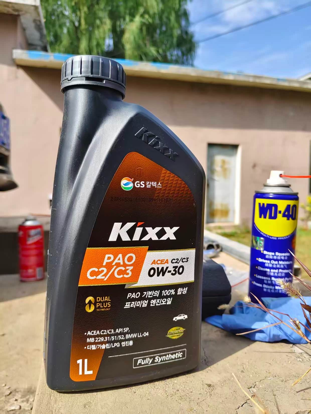

符合C3标准的0W30机油5瓶*1升,机滤密封圈润滑油
本次更换机油正面特写,据说是原装进口,符合G10的机油认证标准C3,粘度0W30,品牌如图

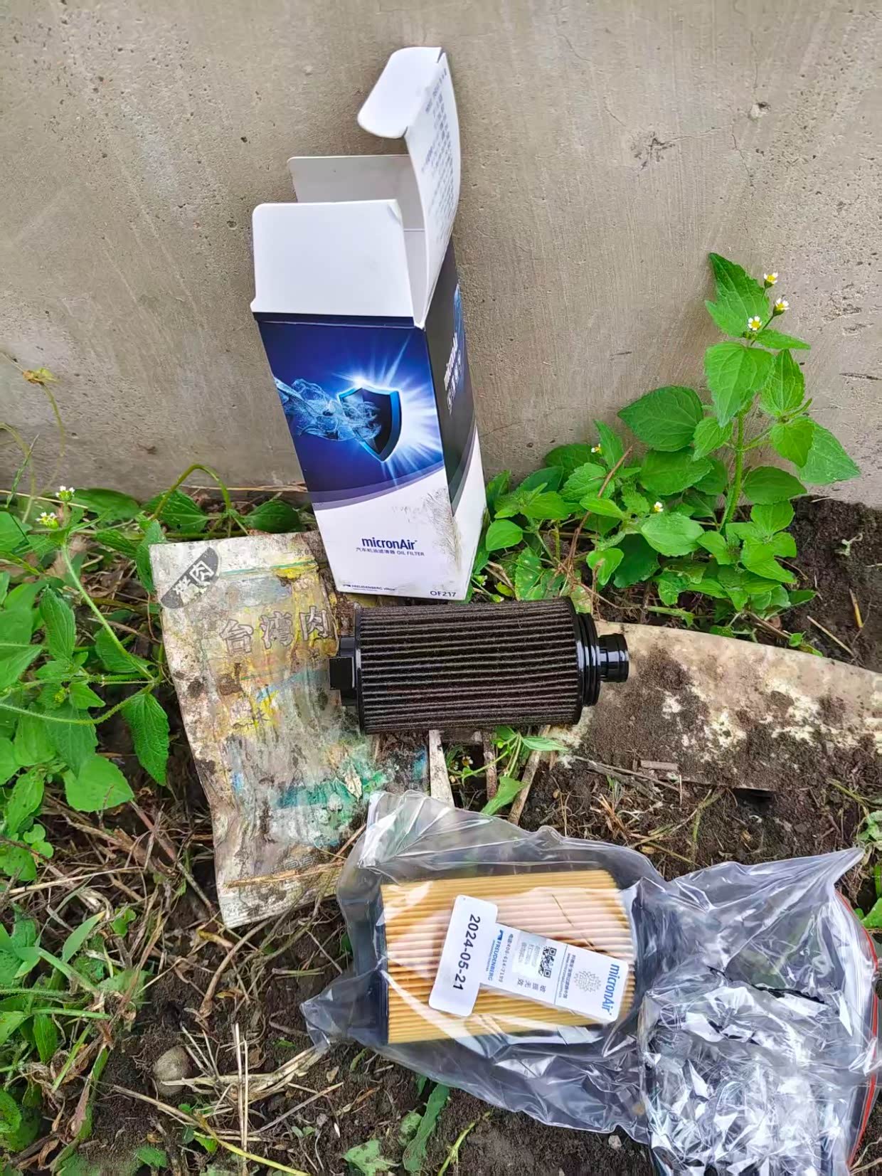

本次更换机油使用机油滤芯与拆下来旧滤芯对比,品牌、型号如图

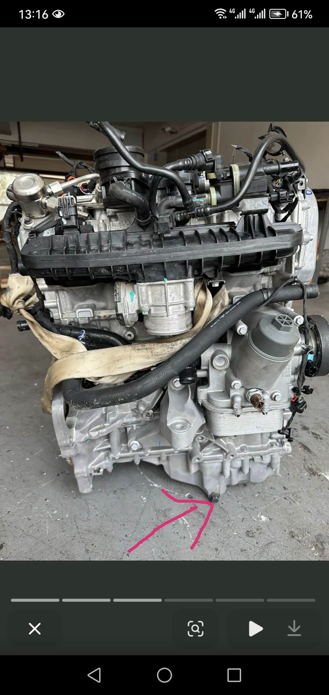

第一次为G10做保养,提前在网上找作业,熟悉放油口位置(发动机纵置,放油口在副驾驶侧,低位设计)

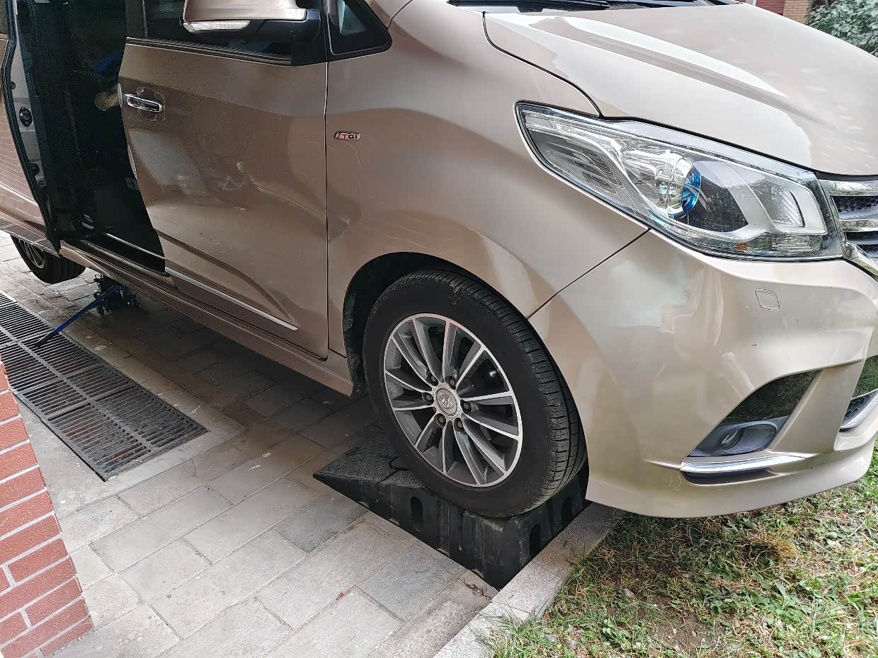

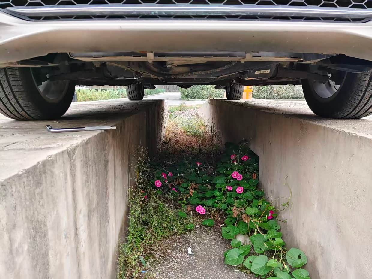

因为考虑车库层高问题,把维修坡道放在车库门前,经过多次比对选择合适位置和宽度把“大G“稳稳开上坡道

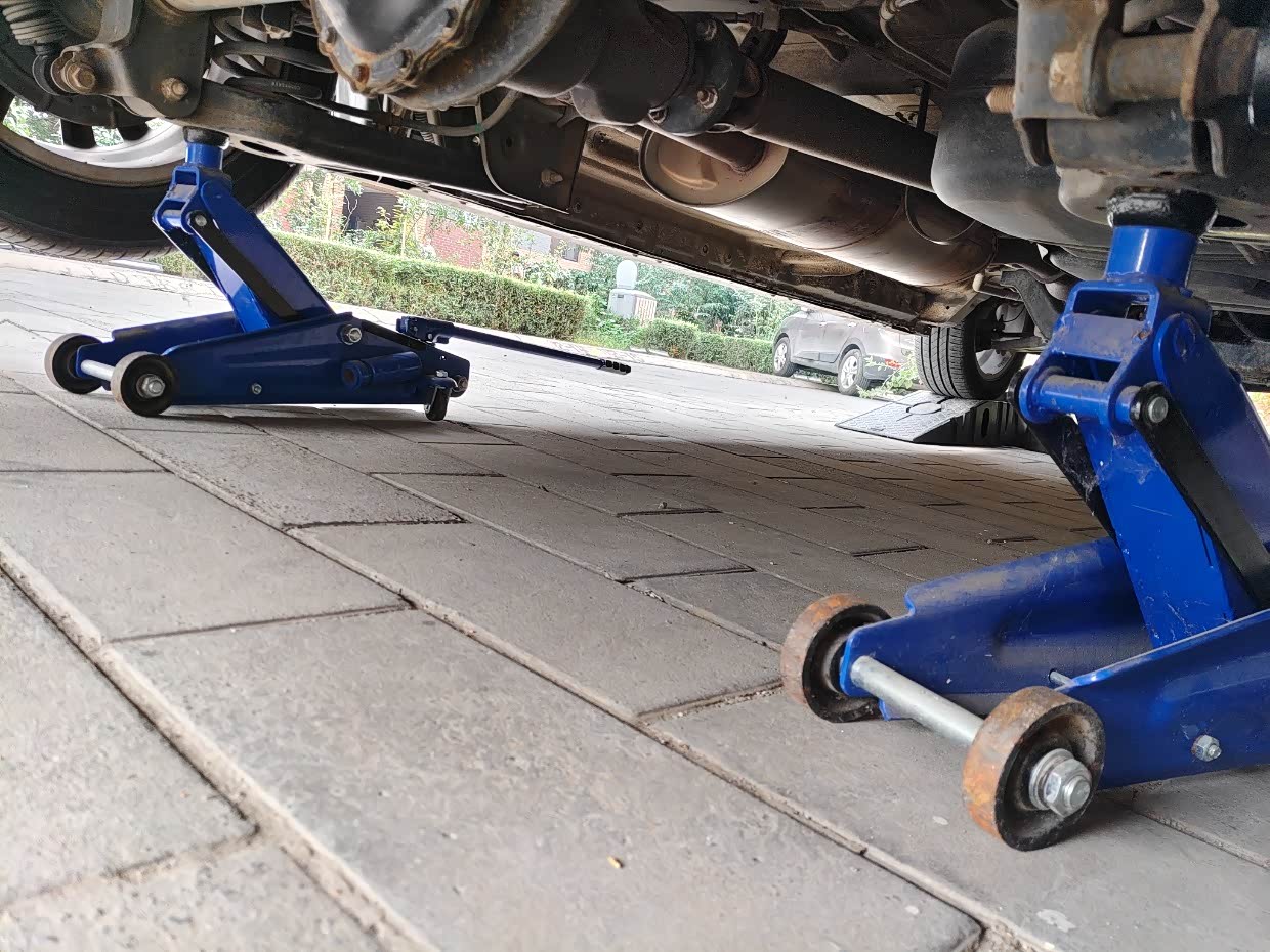

后轮分别用单支3吨车用千斤顶支到与前轮一个水平面,支撑位置是按手册指定位置(下支臂凹坑)
千斤顶支撑正面特写
因为放油点为油底壳左侧中单底位,如果后轮不支撑,油底壳后部可能会有旧机油残留

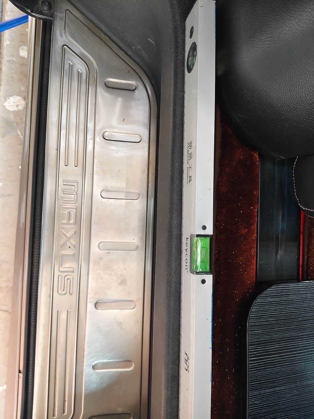

用水平尺观察车辆支撑是否在一个水平面上

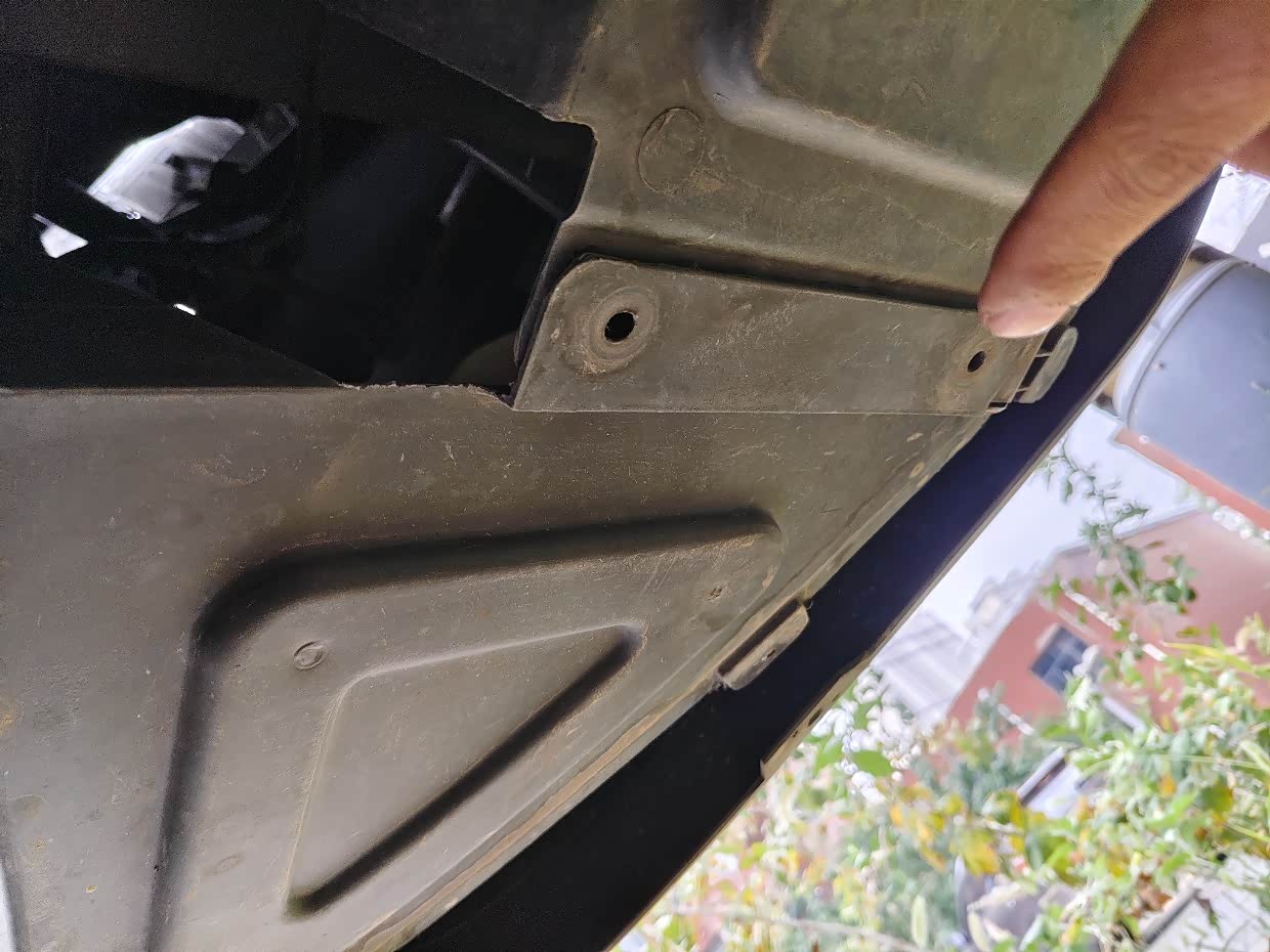

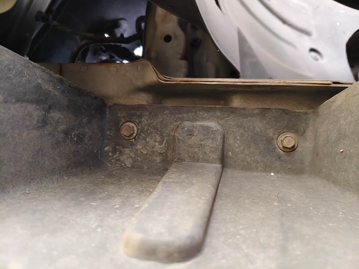

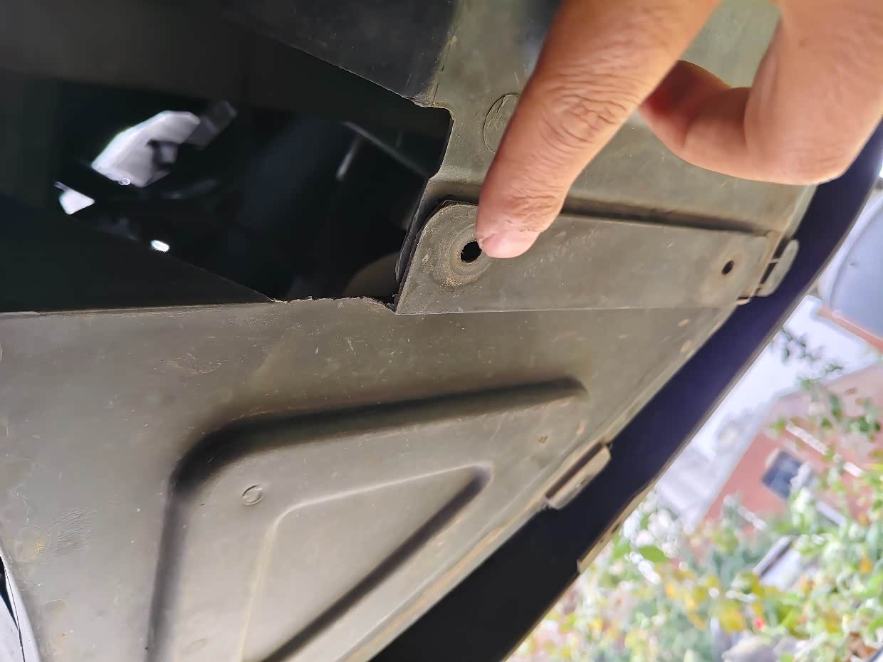

发动机护板与副驾驶位轮眉内衬板之间塑料固定孔位1
发动机护板与副驾驶位轮眉内衬板之间塑料固定孔位2

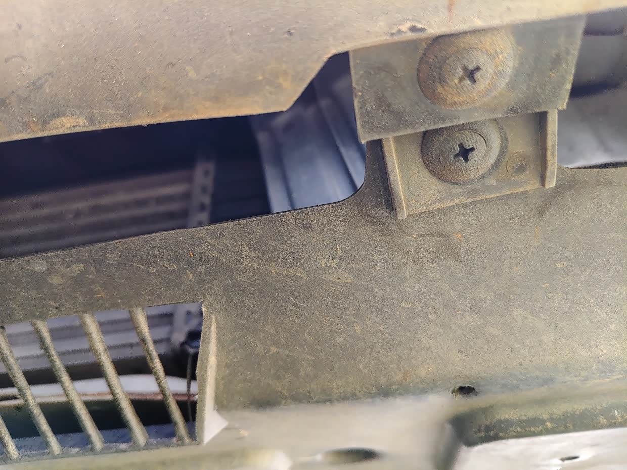

发动机护板与前纵梁固定的10MM螺丝,左右各2颗、总计4颗

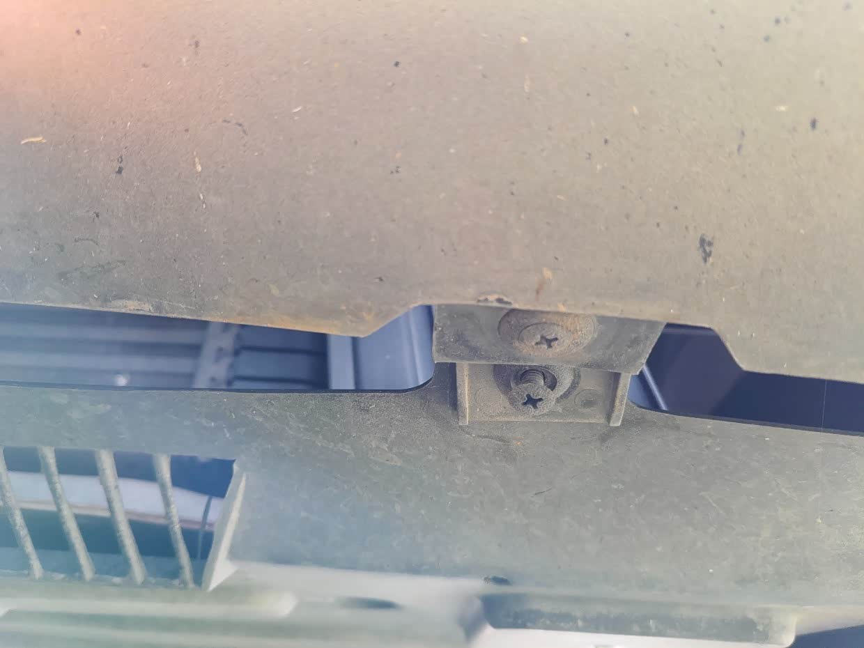

发动机护板与前保险杠之间用”Z“型支架连接,各有1个塑料卡扣,原尺寸是7MM*15MM(同型号难买)
发动机护板对应的塑料卡扣已拧松

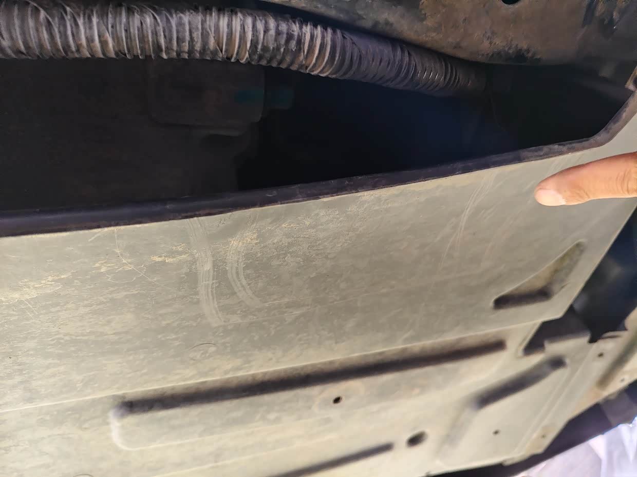

要是大家不想拆发动机护板而直接放油,那就需要在护板上开一个比较大的口,如手指画的位置

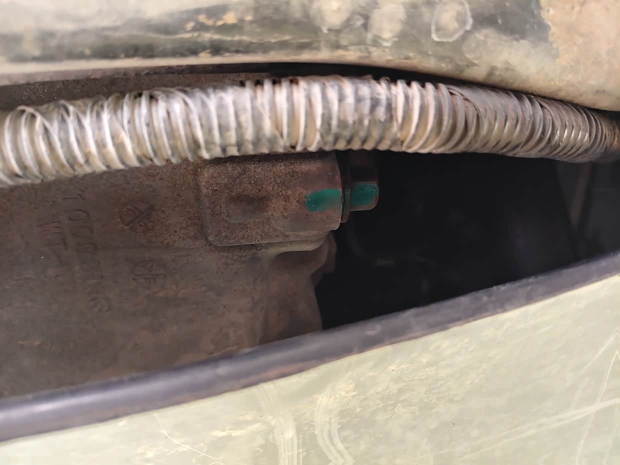

动手之初,想在楼下保养,还在油底壳及放油螺丝位置用油性笔做了标记,事实证明这样只对规范的上次操作有用

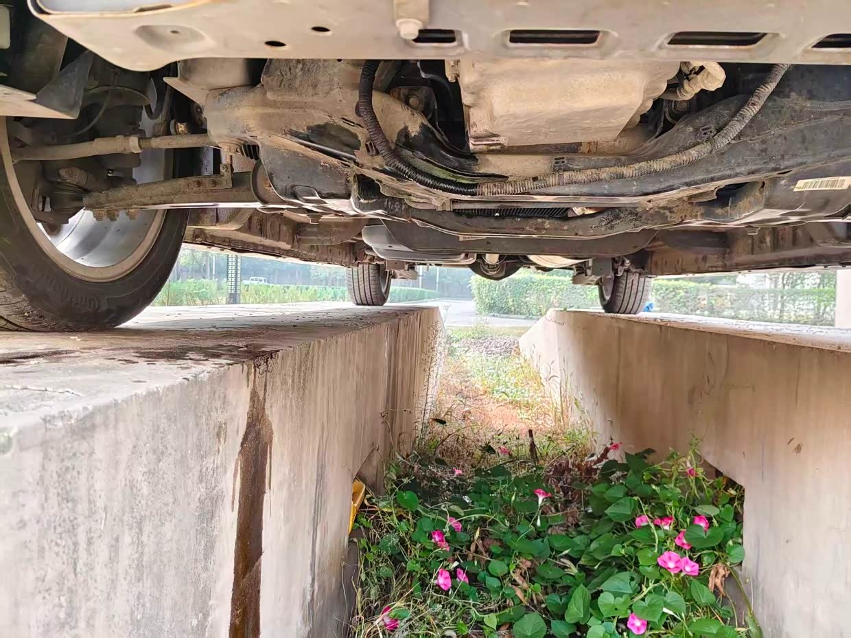

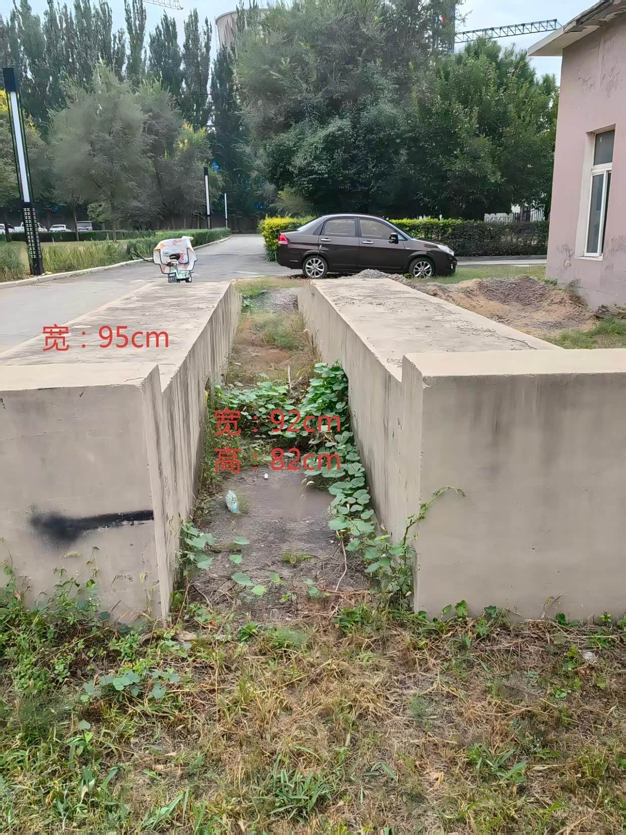

这就是即将投入战斗的新“阵地”,大家记住两侧维修台之间的宽度92CM,为放机油过程的小插曲埋下伏笔
车开到位,发现维修台长时间闲置,坡道一侧和两坡道之间堆积有碎石,还好自己带了铁锹,要不然还得回去取
为避免上下维修台剐蹭保险杠,用铁锹移除
看着数量不多,但碎石混合着砂子重量不轻
清理完碎石的坡道,已经消除剐蹭保险杠和轮胎打滑等风险,对正中心位置,一脚油门开上维修台

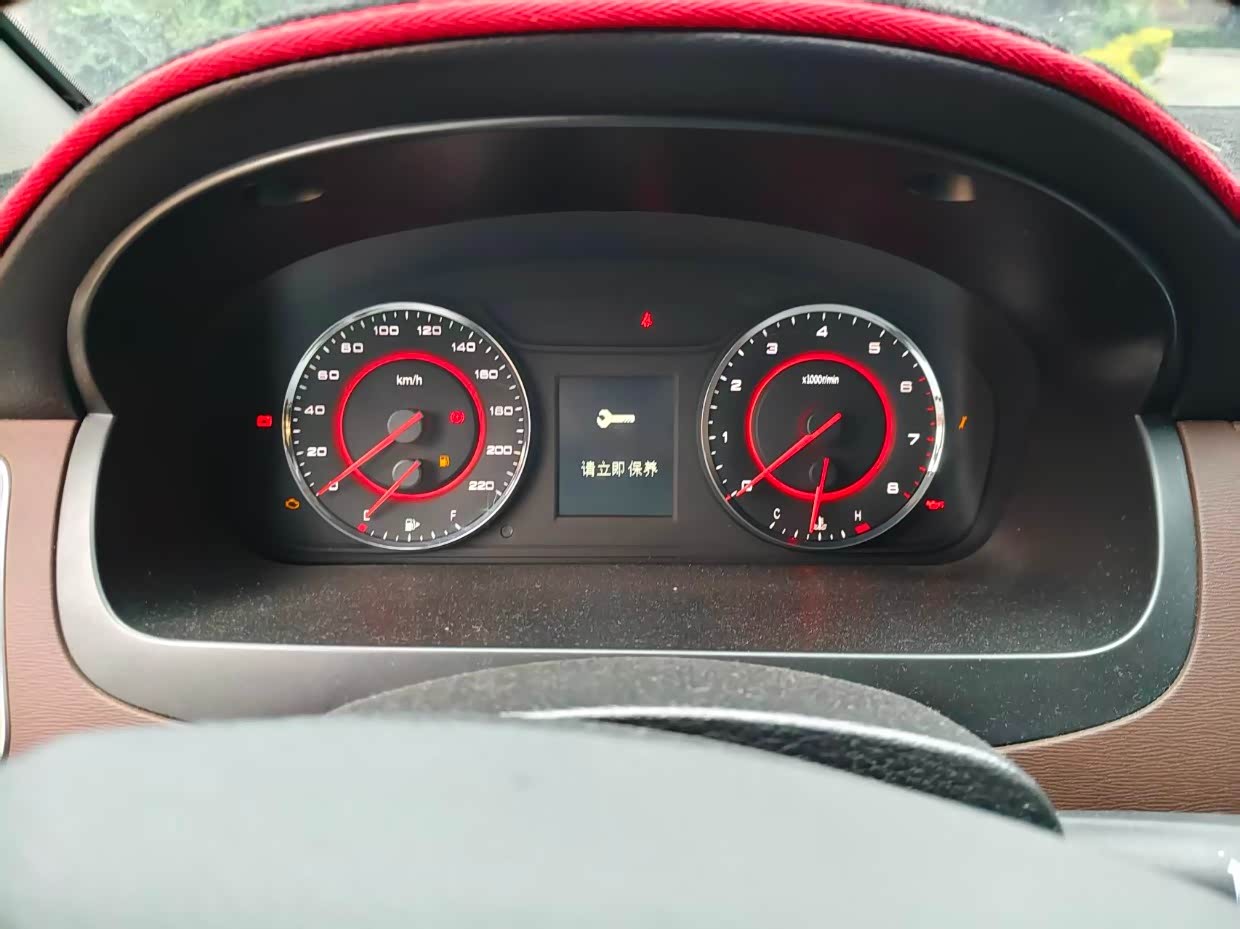

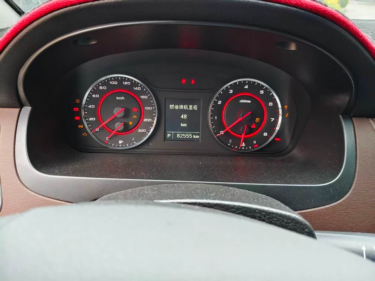

保养提示早在车开回家时间不长就亮了,因为知道上海大哥用的是壳牌全合成,因此不按默认里程保养并无压力
记录一下本次保养里程数据,距离上次保养9354公里

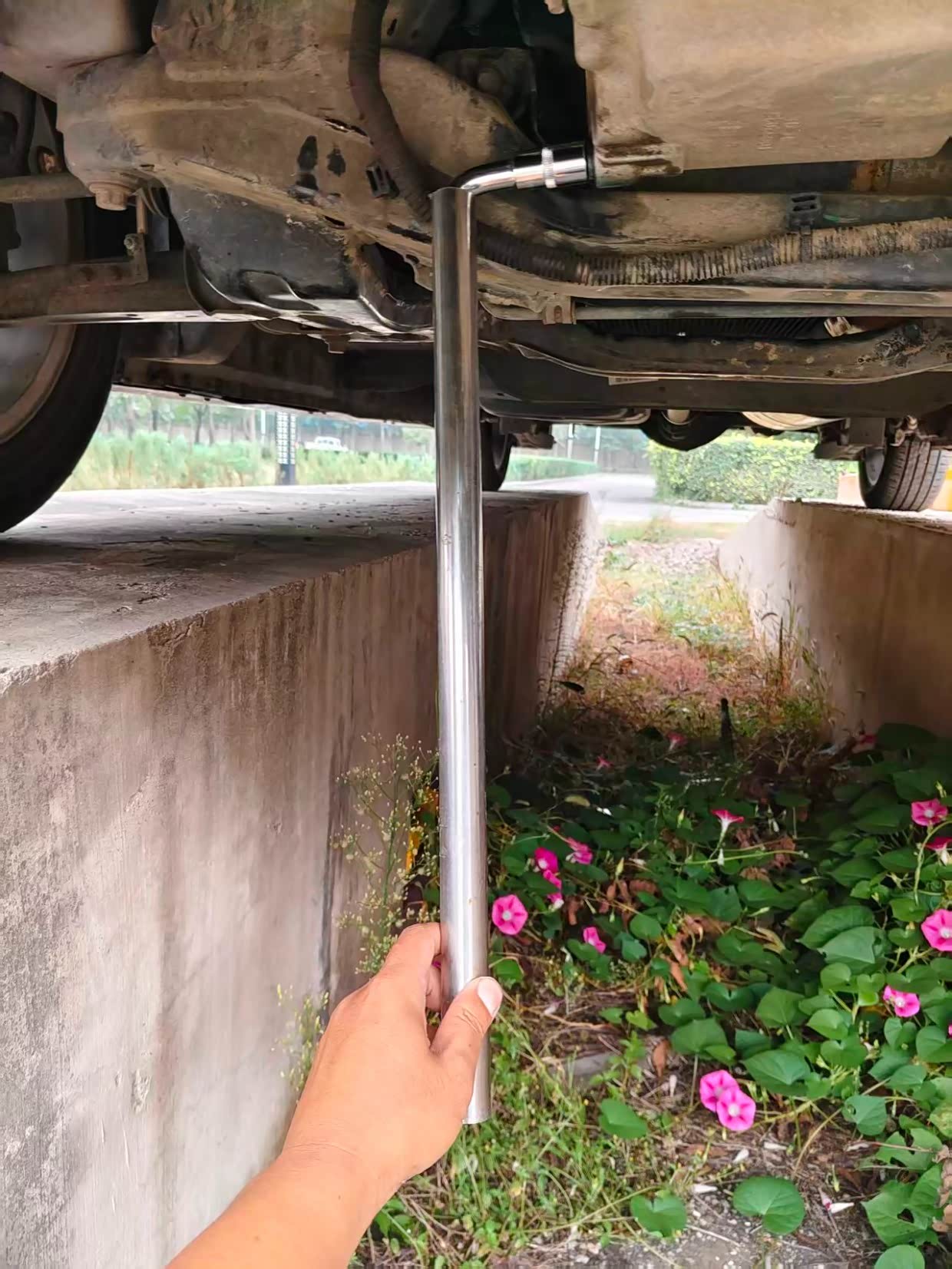

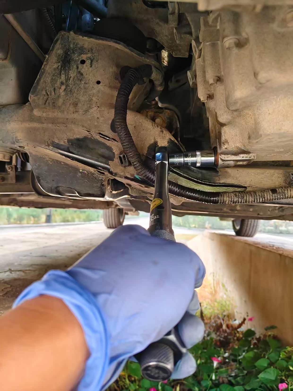

幸好带了L型扳手和不锈钢加力套管,要不这颗被上次保养大力水手拧过的螺丝肯定拆不下来,就这还拧了3次

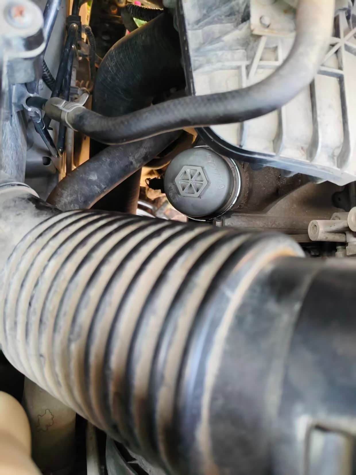

用棘轮扳手+加长杆+套桶的形式,拆卸机油滤芯盖。吐槽一下,机滤位置不合理,放油会漏到线束和散热器页片
本次更换机油的详细信息,如认证标准、注意事项等

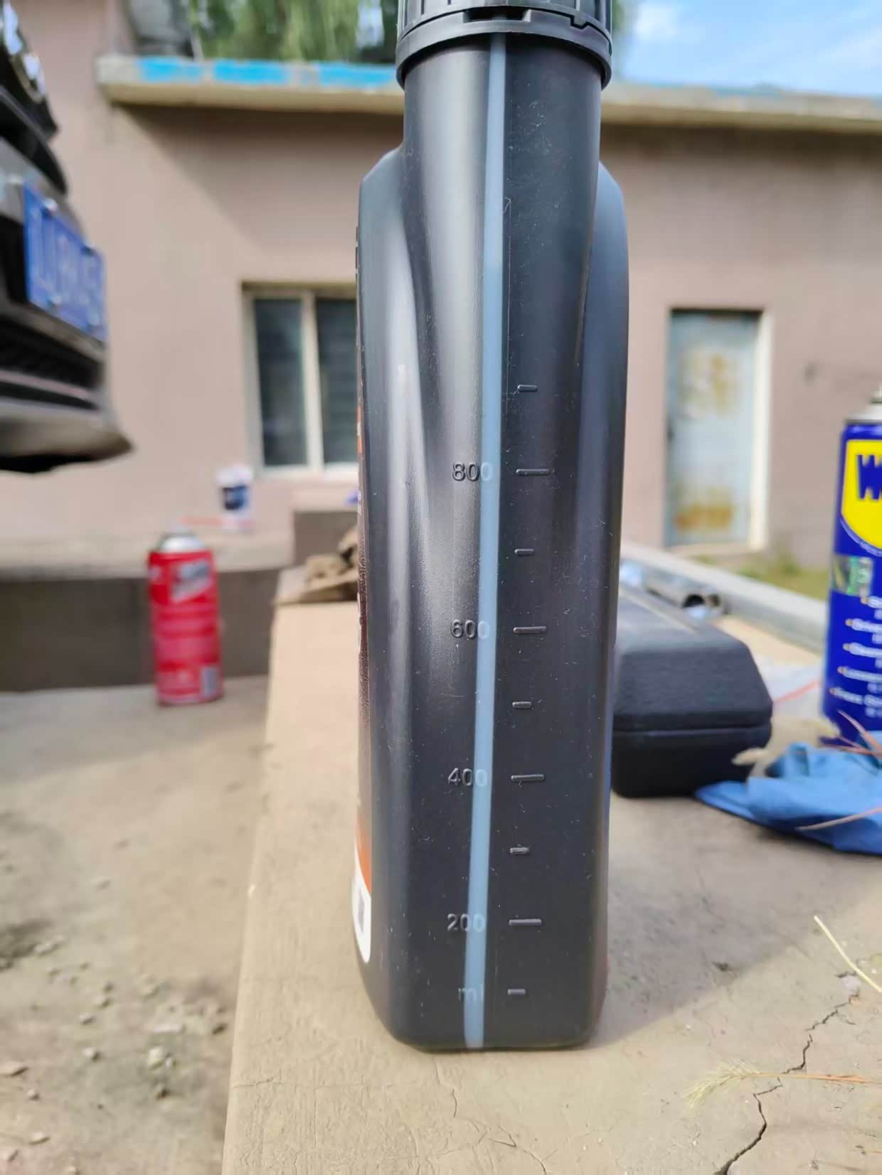

本次更换机油的刻度线

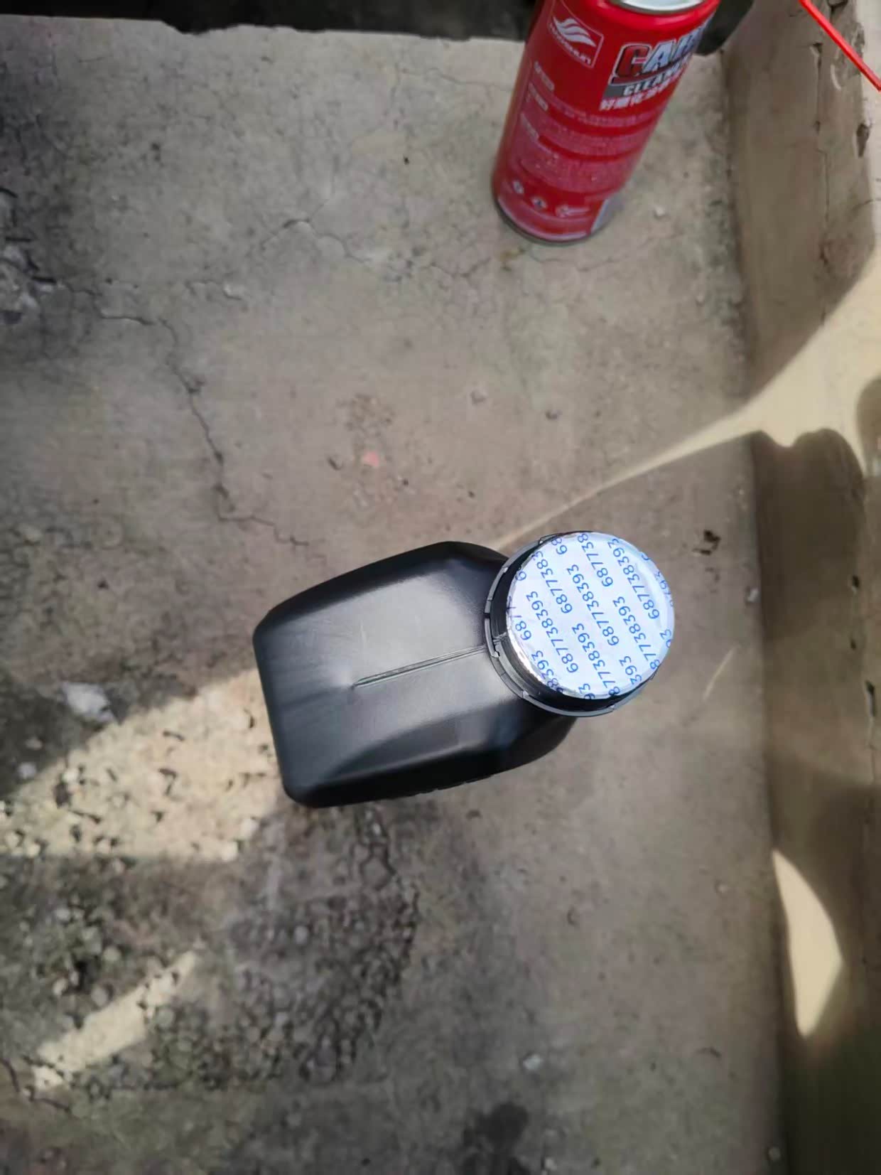

本次更换机油瓶盖拧开后,里面还有一层铝箔纸封装

机油放至基本不流动后,按维修手册标注扭矩紧固油底壳放油螺丝
用棉布和清洗剂清洗完机油滤芯盖后,把新的机滤芯卡在盖子上,并按维修手册标注扭矩紧固到位

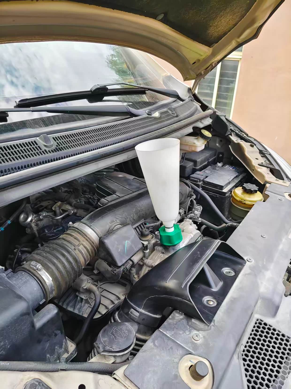

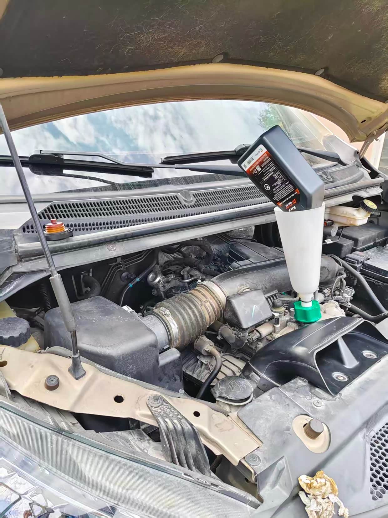

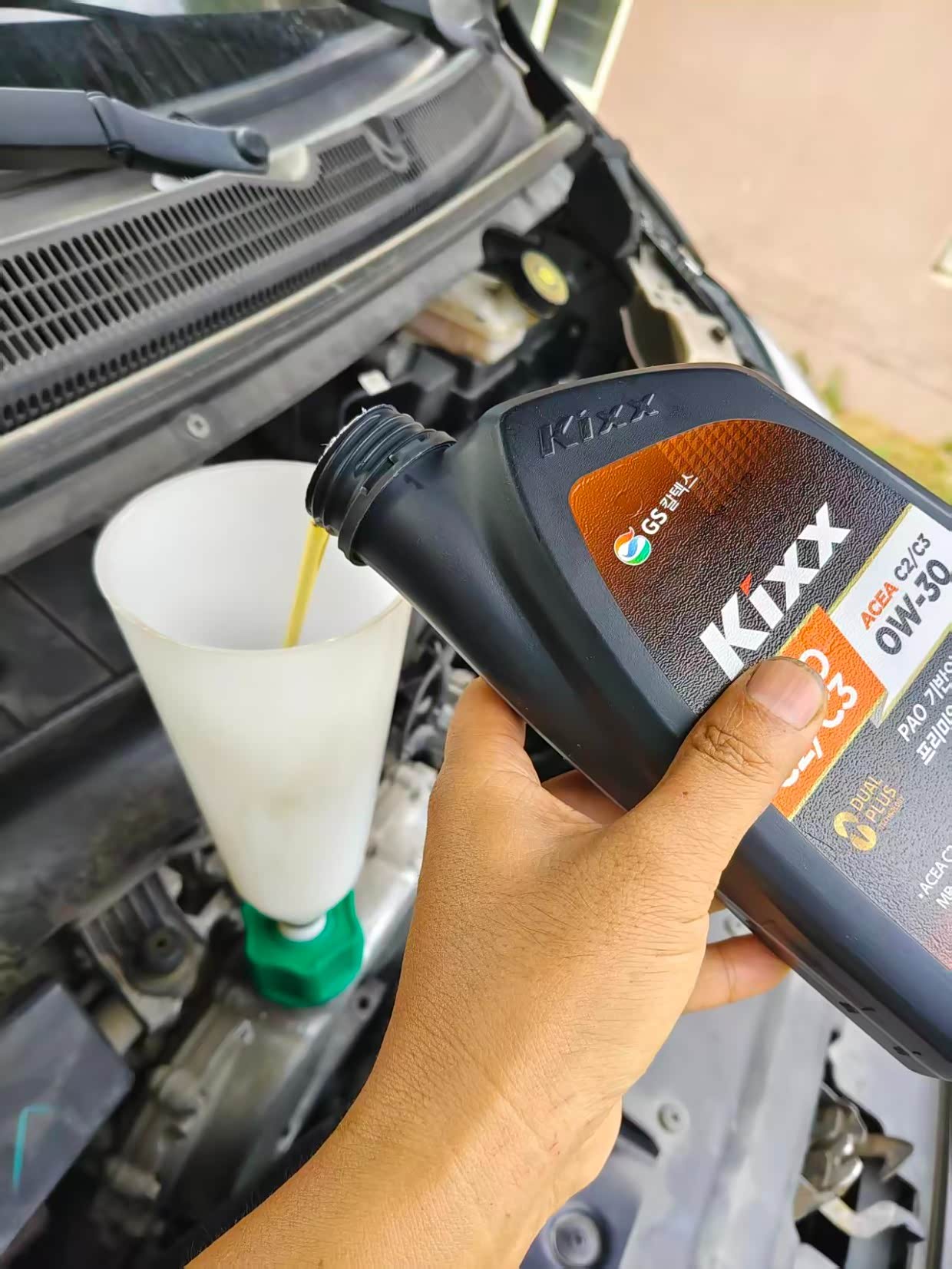

为了防止加注机油时出现撒漏,把加注漏斗和快速接口安装上了,大幅度提高效率
加注机油
首次加注机油到4.4升,再按热车后机油尺油位,适当补充至合适位置
秉持着“好借好还,再借不难”的原则,把洒在地面和维修台的机油,用清洗剂和土清洗干净并吸附弄进垃圾桶

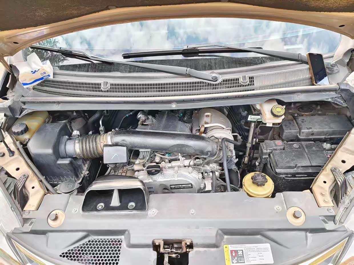

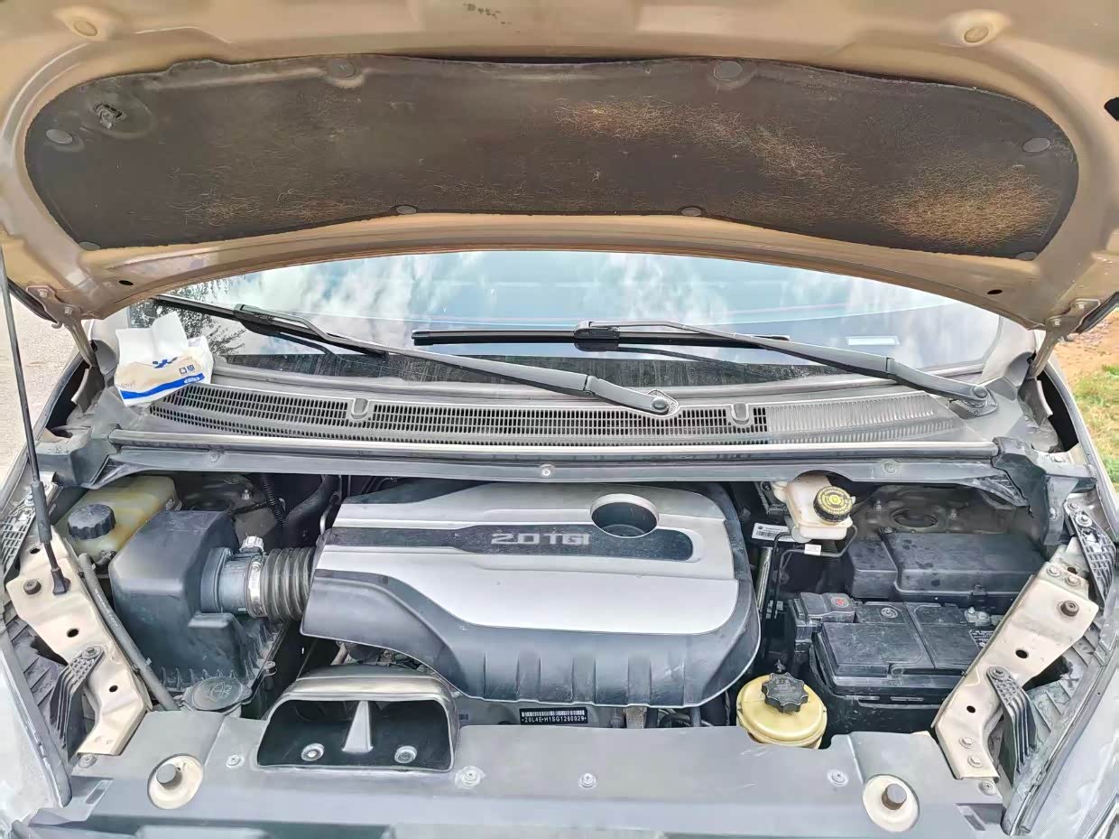

热车和测量油位间隙,用干抹布简单擦拭一下发动机舱

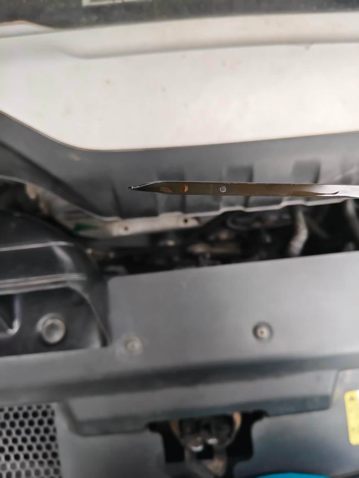

不知道大家能不能看清机油尺上的油位,大概在70-80%位置,此时加油4.5升
擦拭前的发动机舱
保养并擦拭后的发动机舱

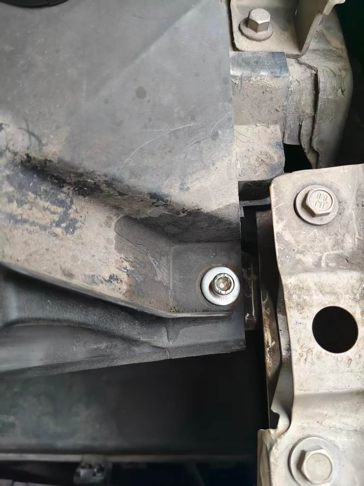

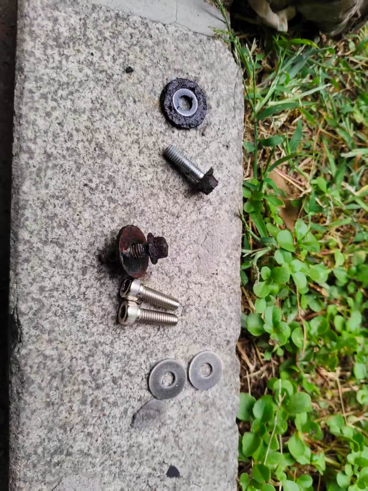

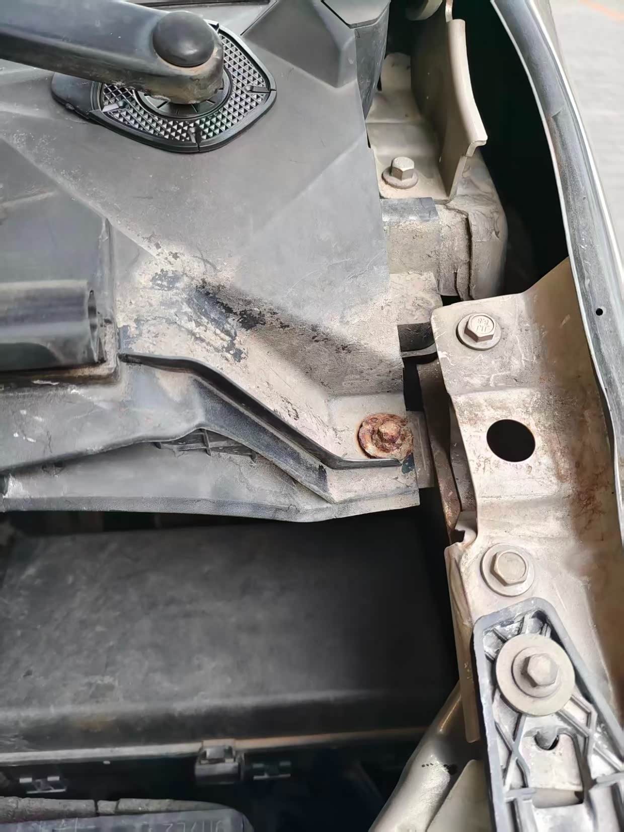

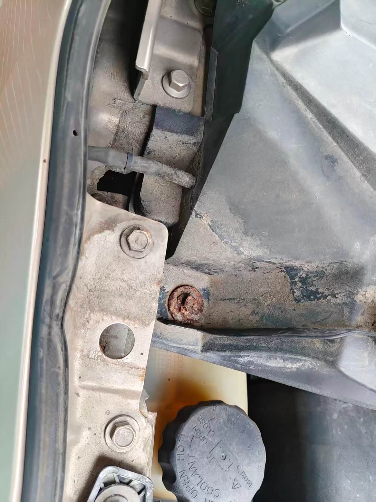

1.发动机舱内空调进气部件固定螺丝严重锈蚀
雨刷器底部安装了一个小配件,可以防止树叶等杂物掉落其中
由于设计和材质问题,此处海棉块下面的固定螺丝锈蚀非常明显,驾驶侧、副驾驶侧都是这样
喷完WD40、渗透了一会才拆下来,按照规格的长度,选了不锈钢材质的内六角螺丝和垫片,不会再生锈
这是驾驶位安装好之后的效果

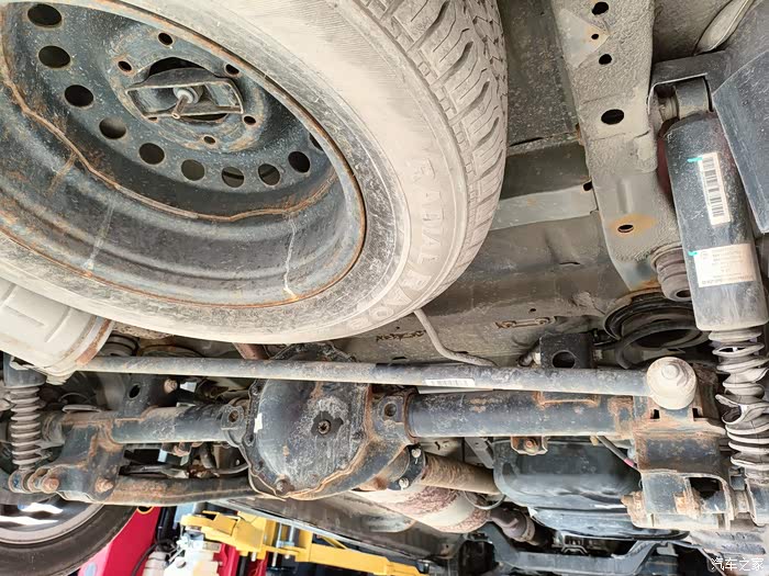

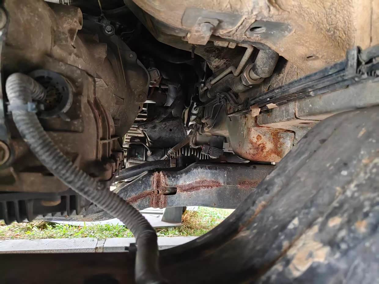

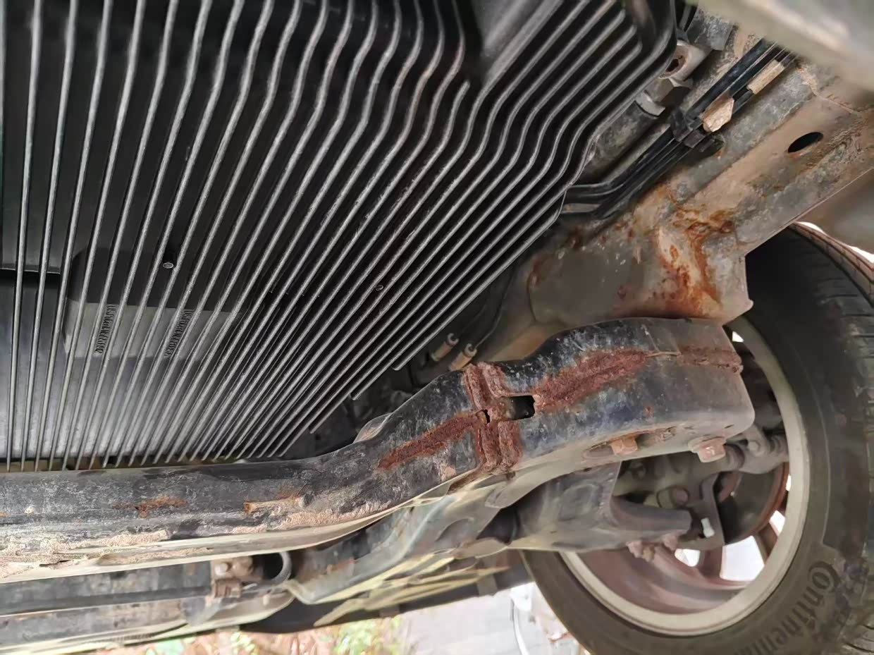

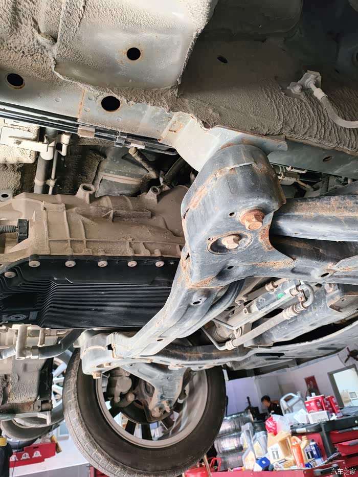

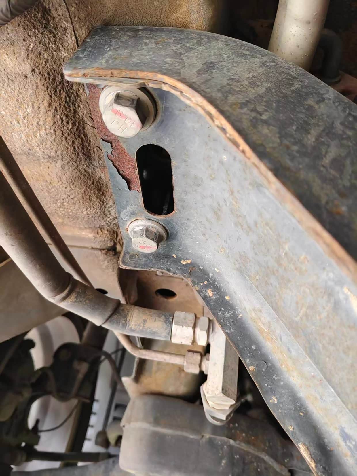

2.副驾驶侧底盘部分悬挂配件锈蚀

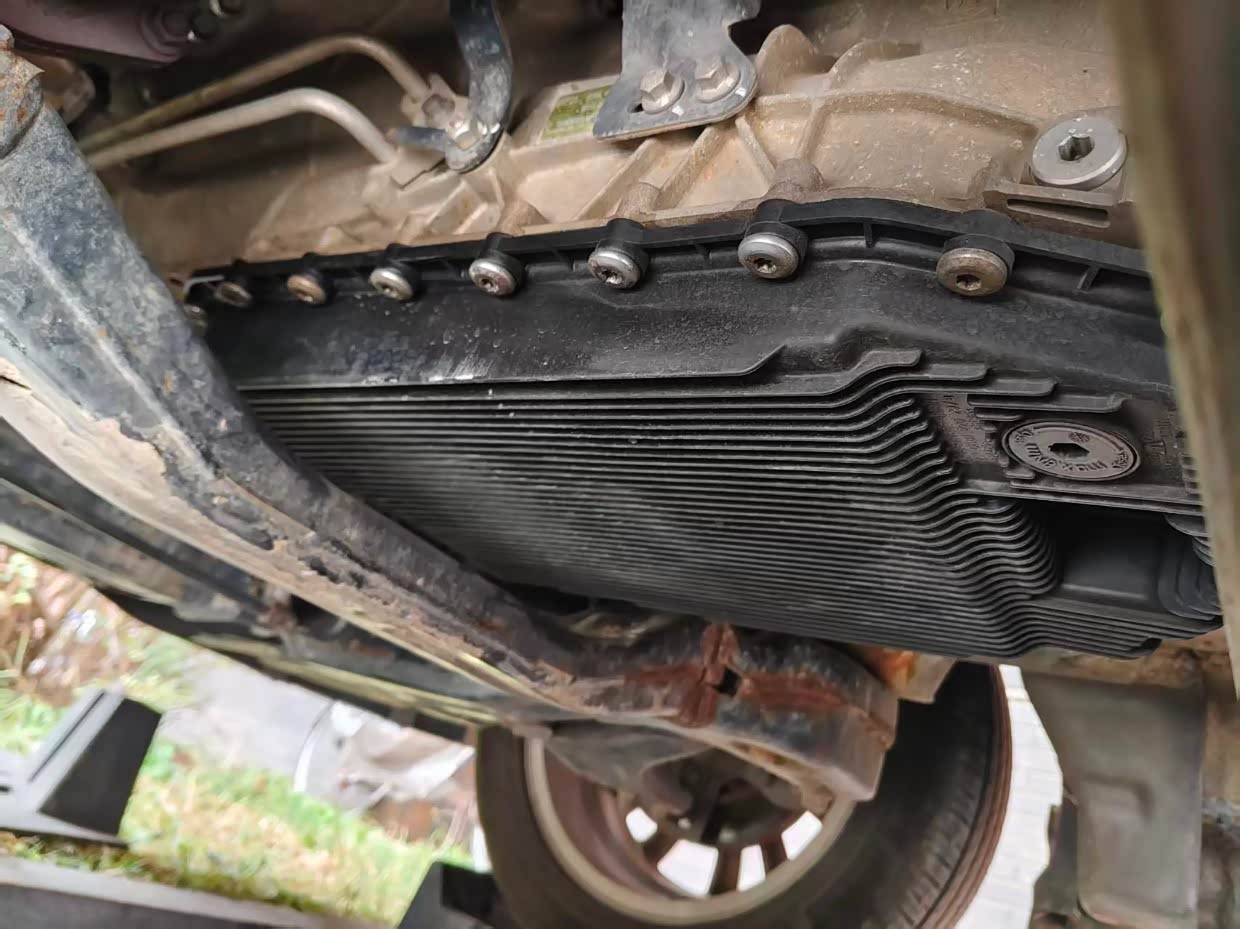

这是在楼下维修滑板车上拍到的,副驾驶侧元宝梁和支臂有锈蚀脱漆情况
这是从后向前拍看到的情况
这是驾驶侧角度,横向拍到的情况
这是副驾驶侧车底拍到局部脱漆位置

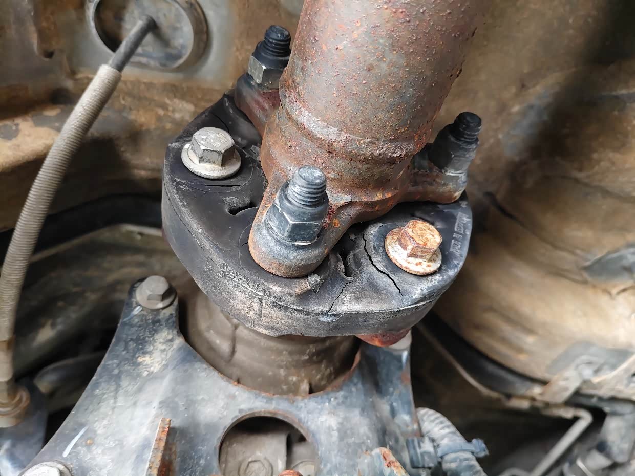

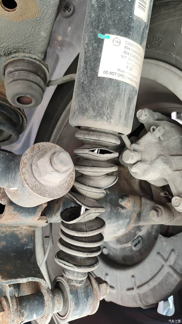

3.传动轴表面腐蚀及传动轴垫块老化
传动轴锈了,虽然不会影响使用,但影响视觉效果:)。垫块老化,暂时没有长途出行计划,先定期检查
4.发动机护板与前保险杠Z型连接件及卡扣缺失(左前,驾驶侧)
驾驶侧发动机护板与前保险杠连接件(Z型)及连接形式。驾驶侧可能因为更换前保险杠,没有这个配件就没安装

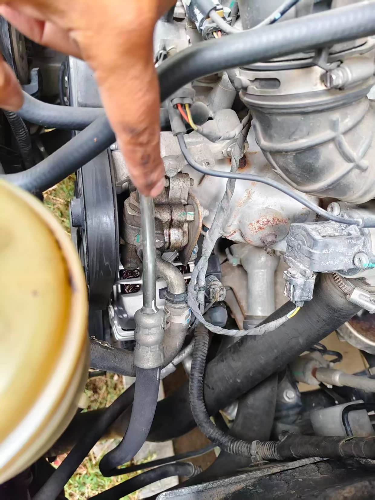

5.助力泵外壳有少量油污
转向助力泵表面有轻微油污和浮尘,清洗后定期检查

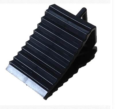

2.如果选用“维修坡道+千斤顶”的方式保养,一定要在平整地面上操作,另外车下最好增加保安支架,坡道上轮胎下面放上止退器,避免因千斤顶失效或手刹失灵造成车体倾斜、溜车等事故。

轮胎止退块

1.必备:发动机护板螺丝,10MM套筒;塑料卡扣,十字螺丝刀;发动机油底壳放油螺丝,15MM套筒;机油滤芯盖,27MM套筒及加长杆;1/2接口棘轮扳手。

2.油底壳放油螺丝紧固扭矩20——25NM;机油滤芯盖紧固扭矩22——28NM。
