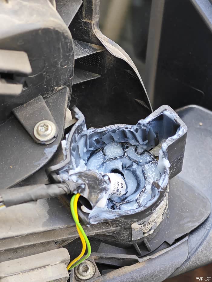

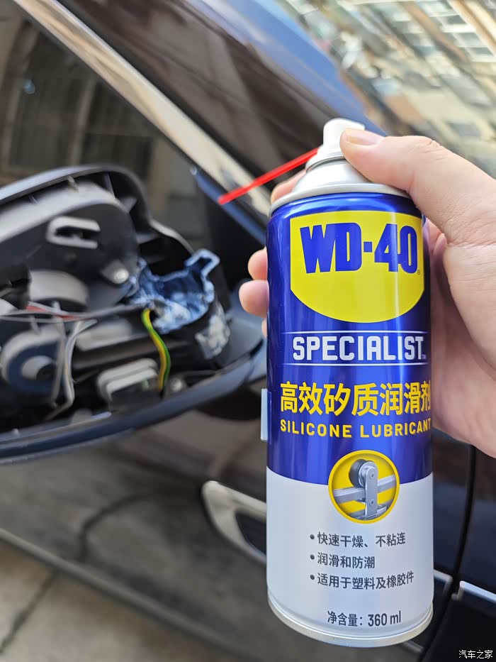

书接上回,上一个帖子尝试用白色润滑脂,经过下雨天检验无任何效果。有车友建议用WD-40,其实我家里有普通版的WD-40(用于金属除锈润滑)也试喷过没什么效果(未拆后视镜外壳),既然车友建议要用WD-40矽质润滑剂(用于塑料、不沾泥灰),那么说干就干!
经过上次的尝试,拆后视镜外壳已经熟练了,顺便把没用的白色润滑脂也简单清理掉一些。往电机中间黑线位置深处、后视镜与底座缝隙转轴处,均进行了多次喷涂润滑。
另外图一特写位置,内圈电机是不随后视镜一起转动的,内圈固定外圈转动,所以建议给内外圈之间也喷涂润滑,不明白具体位置的,可拆开外壳折叠后视镜观察。

【2025.10.20更新】经过两次小雨验证,右侧后视镜未发生折叠卡滞情况,左侧后视镜发生两次卡滞(比处理前有好转)。初步结论:WD-40矽质润滑剂有一定效果,但暂未完美解决问题,也未经历大雨的检验;
【待下回大雨验证后再更新】……

自营旗舰店购入,360ml这么一大瓶,还能给皮带、胶套用
