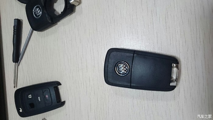

三、更换作业:

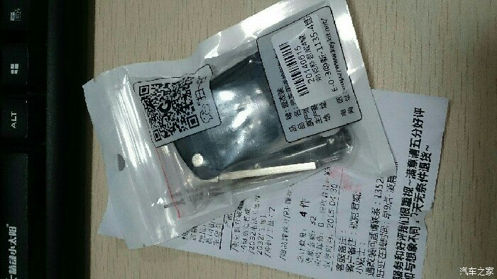

1、收到的包装还是很好的;

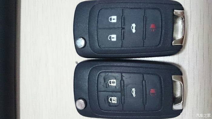

2、原钥匙与新钥匙对比;

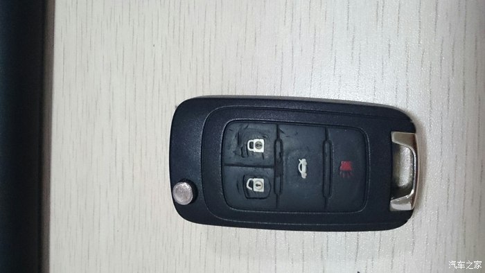

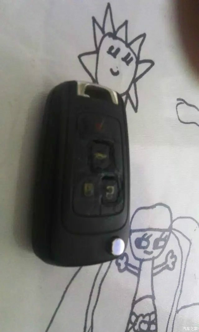

3、原钥匙的残损外观;

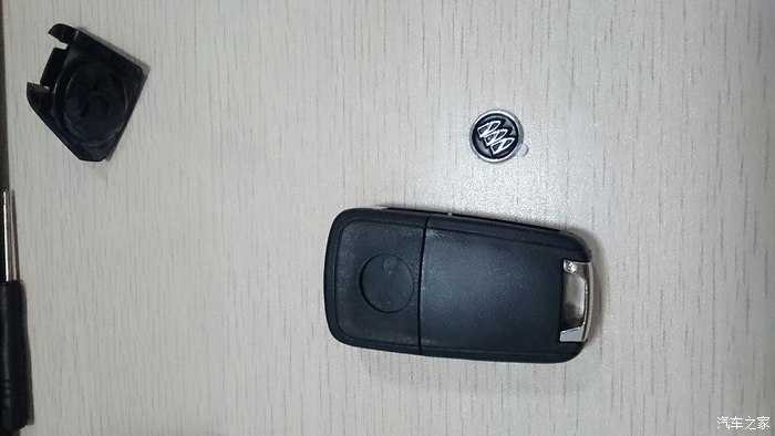

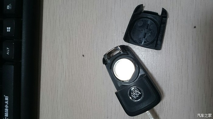

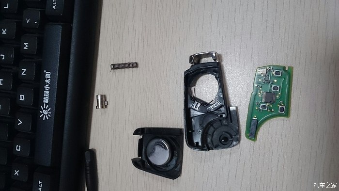

4、首先把装电子的外壳拆掉;

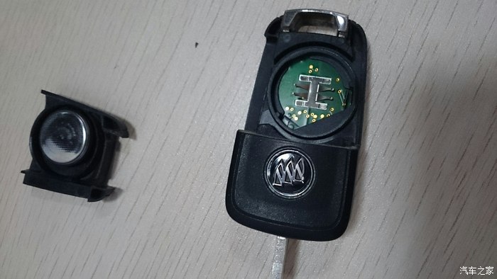

5、取出电子的外壳;

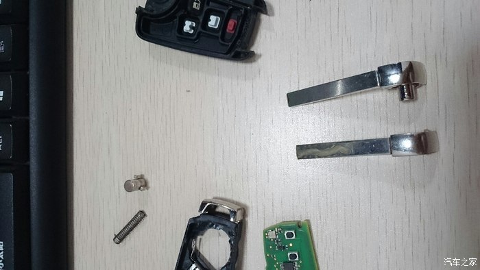

6、把剩余的底壳拆掉,把电路板卸掉;

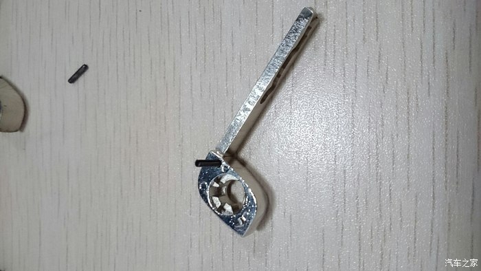

7、把钥匙与弹簧卸掉与保管好;

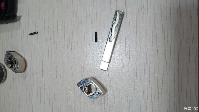

8、把钥匙与铁肖分开备更换用;
9、把原铁肖与新金属钥匙接上;
10、把新的外壳与配件按原拆步骤装上;

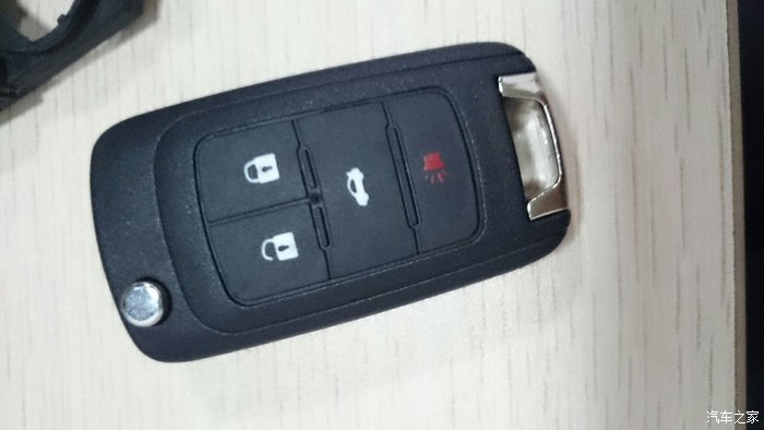

14、更换后外壳外观;
15、最后上上自己的爱车;
