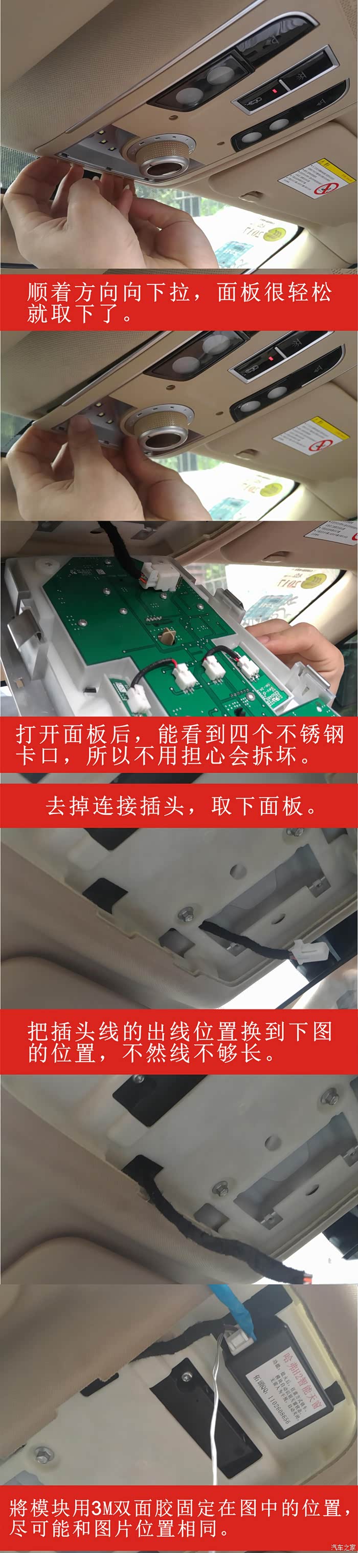

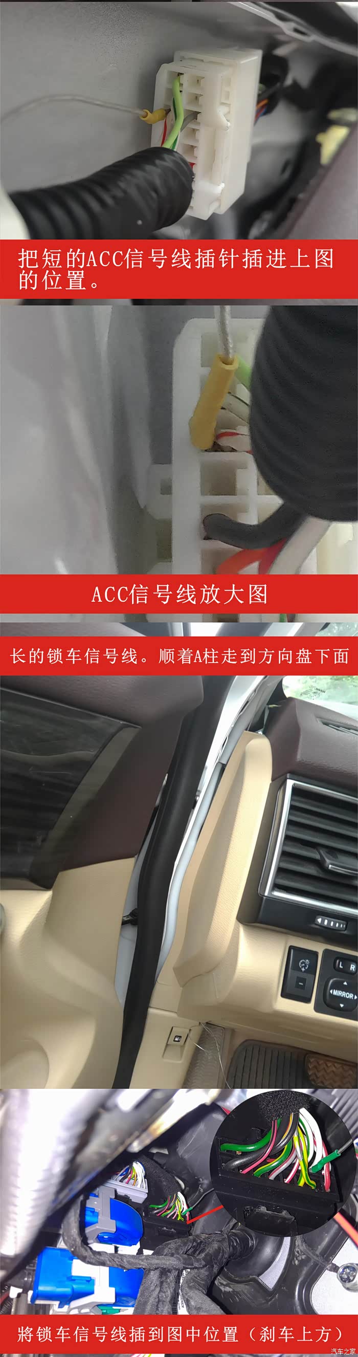

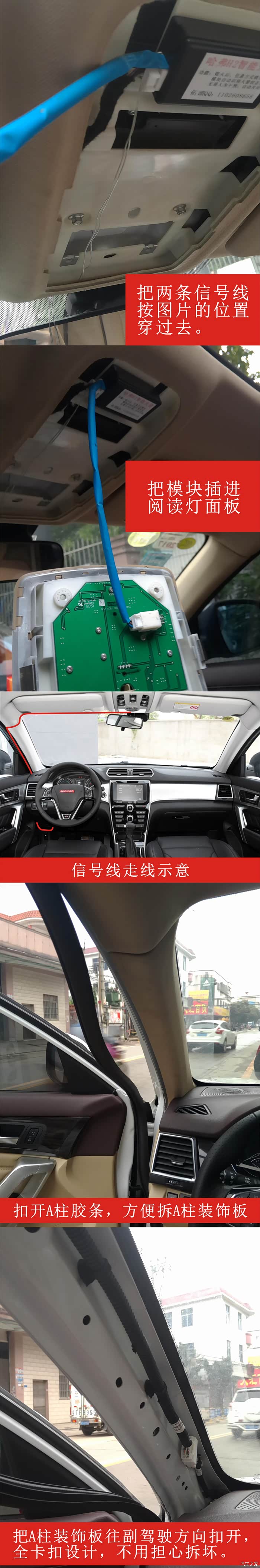

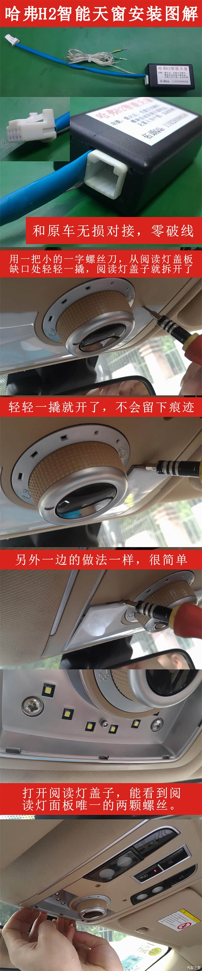

拆开仔细研究天窗工作原理之后,终于知道淘宝为什么没有成品出售了。用一句话总结,“H2的天窗太特么变态了。”天窗电机由独立的控制器控制,阅读灯天窗控制旋钮,给控制传输电阻信号控制控制器,控制器再控制天窗电机的运转。更为奇葩的是,控制器需要ACC做触发,而阅读灯没有ACC线。更可恶的是,天窗控制器拆不掉。或许这就是淘宝没有生产的原因。(H6的满淘宝到处都是)
进过半个多月的研究,(这个半个月,阅读灯,A柱盖板都是拆下来丢后备箱的。)终于找到了突破口。最终完成了锁车关天窗的控制。(不是熄火立刻关,而是熄火,下车,锁车天窗才会关,配合四门升窗器,可以实现,锁车关闭所有。)
下面传上一些拆车和测试的图片。

熄火锁车后,天窗自动关闭,不管是半开还是全开,都会自动检测到并关闭
