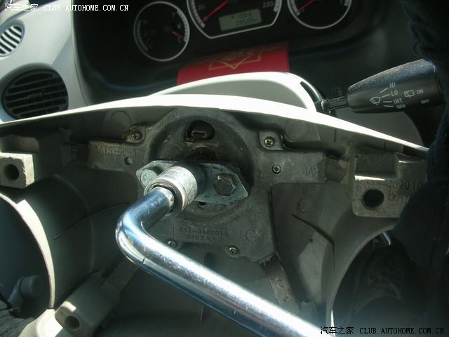

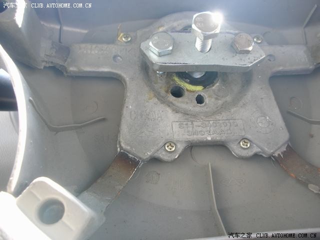

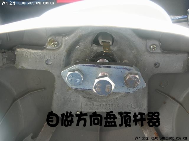

先掰开方向盘罩子,用22的套桶把固定螺丝拧开,后用顶杆器
没它你别想拆方向盘,两边两个8mm螺丝,中间个洞是攻10mm 丝牙及螺丝
,螺丝头磨成圆锥形,好顶起拉的动
用套筒17用力拧,方向盘顶出后

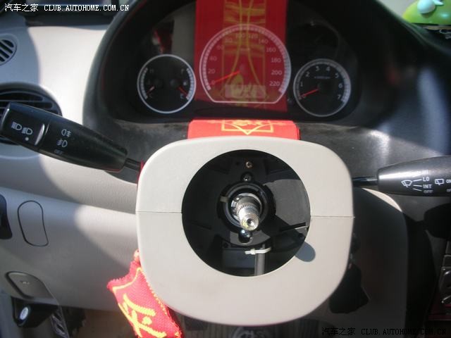

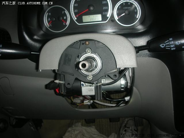

拆下方向盘和管柱外围的防护板

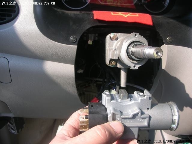

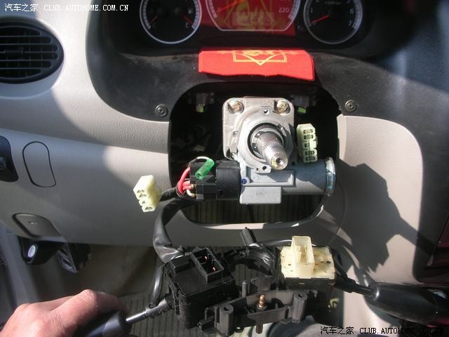

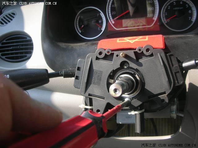

拧下组合开关上的两个螺丝,就可以取下组合开关
已经取下组合开关

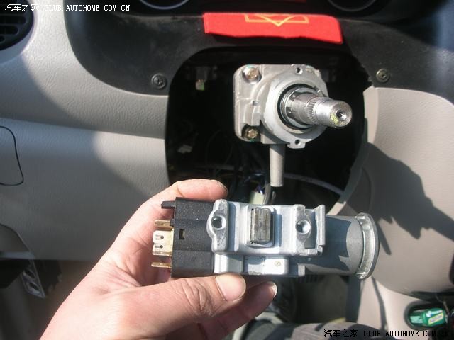

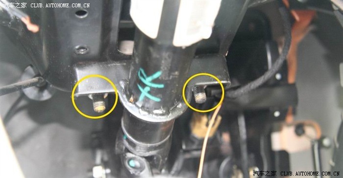

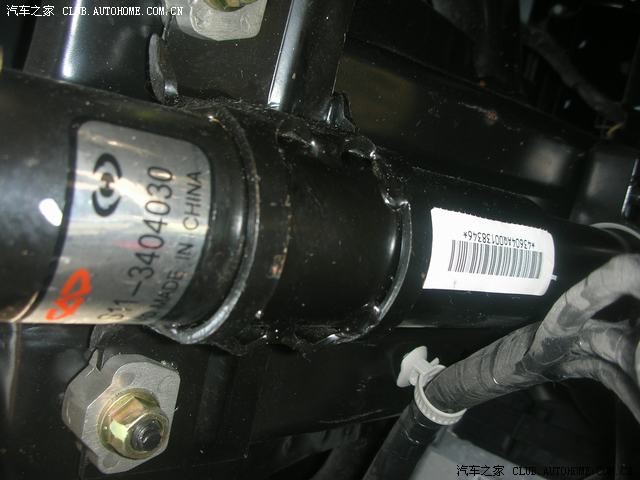

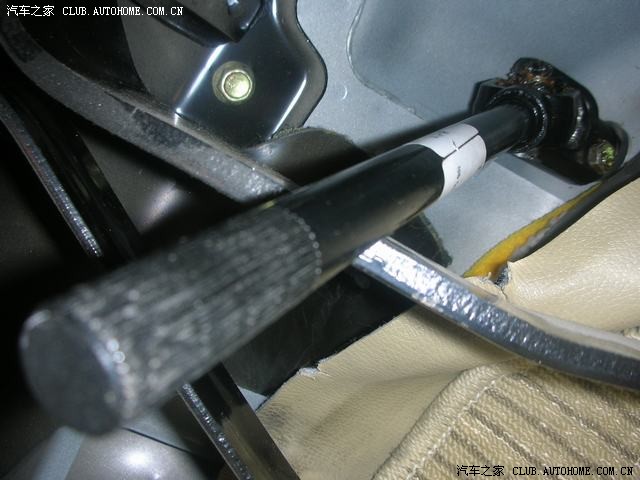

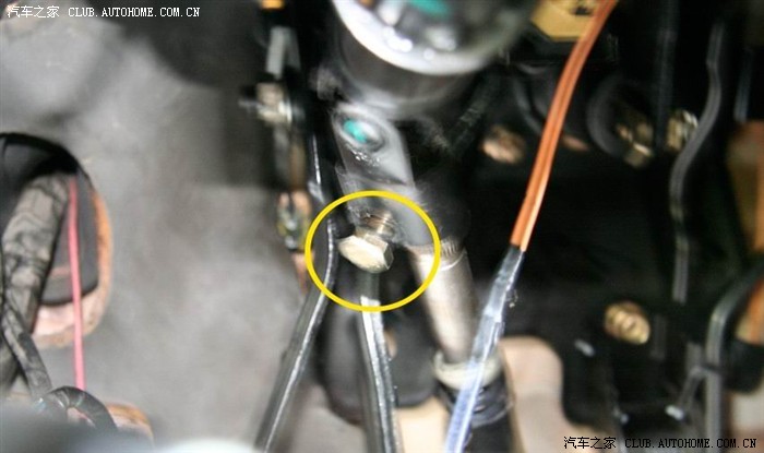

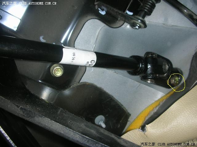

先拆转向下轴到拆机械管柱总成,用扳手拧下机械管柱与连接轴的螺丝
还有一个在下面

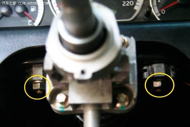

用扳手拧下管柱总成上端两个定位螺丝。
拧下管柱下面两个的螺丝
用力拔出来

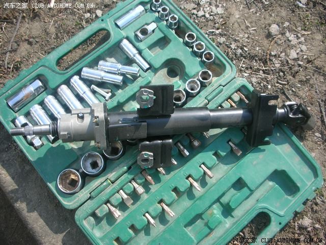

拆下的转向管柱,还很新啊,

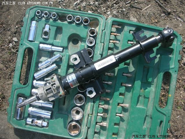

主角登场这东西大概有五六斤重,在装大过程中很吃力
下面装大不序不能错,错了要重新装很麻烦,装之前要在万向节上黄油

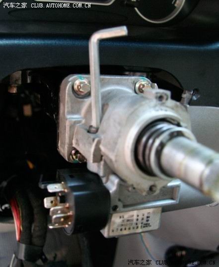

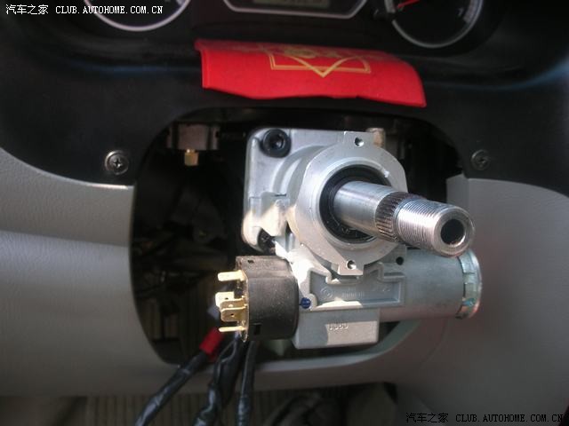

第一;先装下转向轴总成,

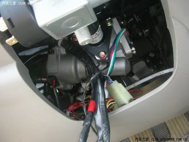

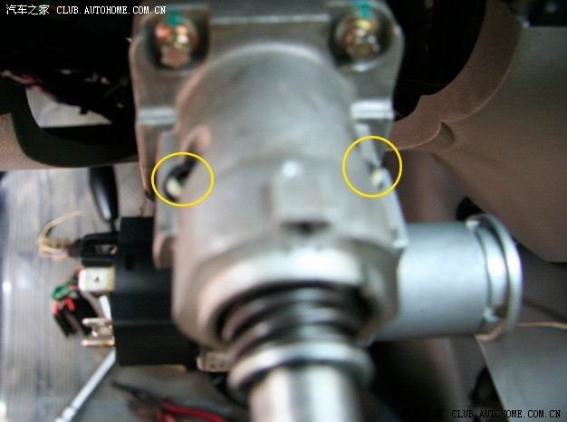

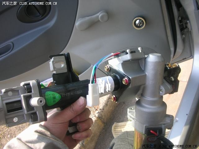

第二;装电动转向管柱前先把钥匙门开关装上并上锁再转动轴让他自动上锁,然后套上下转向轴(套的时候很吃力)
第三; 安装4个固定螺丝

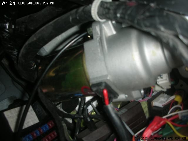

电动马达

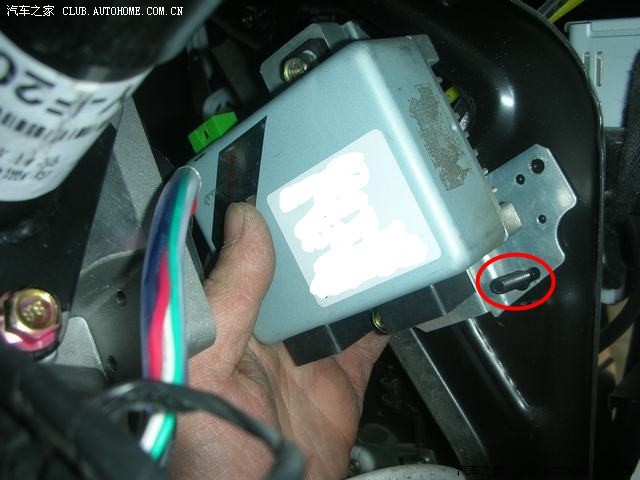

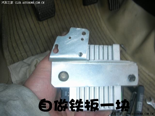

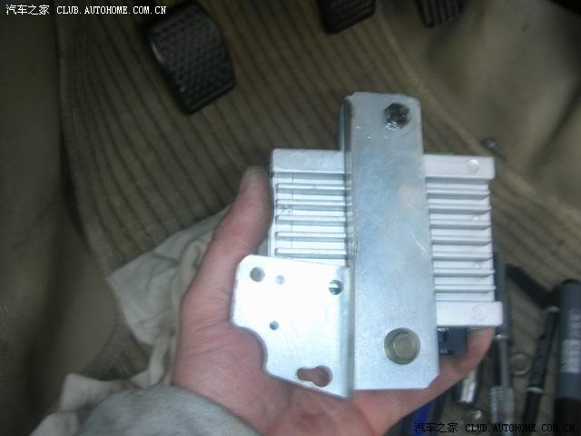

第四:安装控制器,厂商没有给固定它的铁片,要自己DIY
把它固定在转向柱边上 红圈上正好有个螺丝,插上所有的连接线,这种连接线都是防呆设计的不会插错

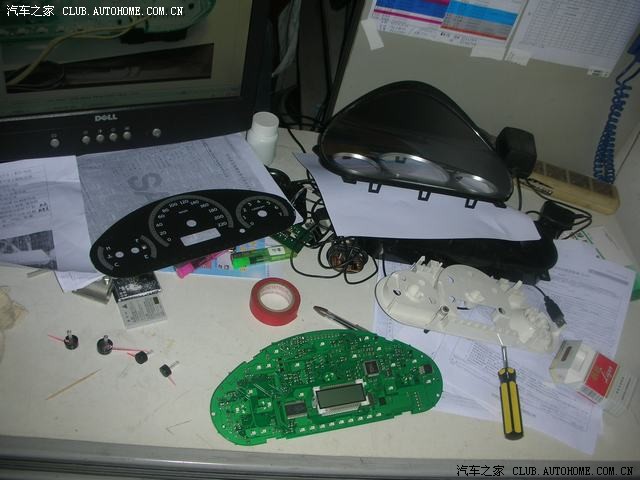

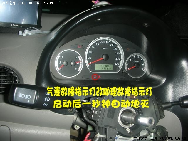

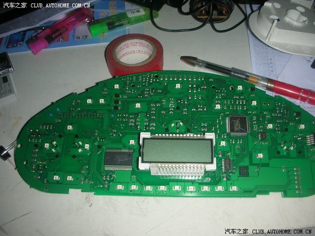

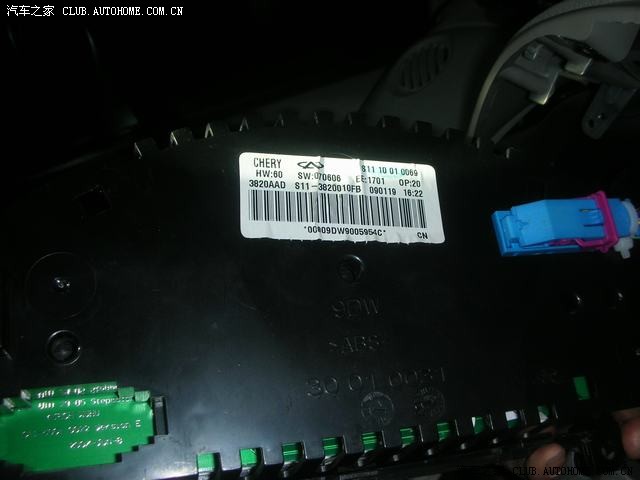

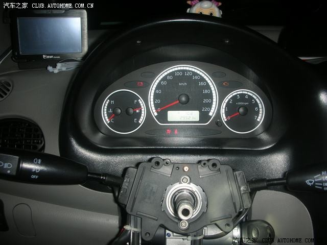

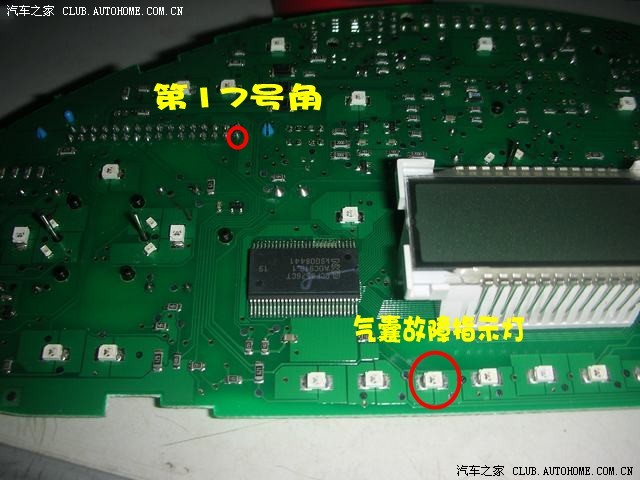

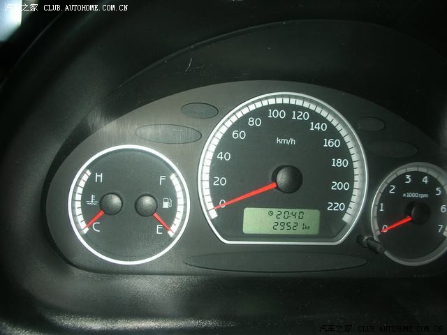

第五:拆仪表盘,找出气囊故障灯的引线
手基的气囊故障等用不着,把它改用成电动助力的故障灯

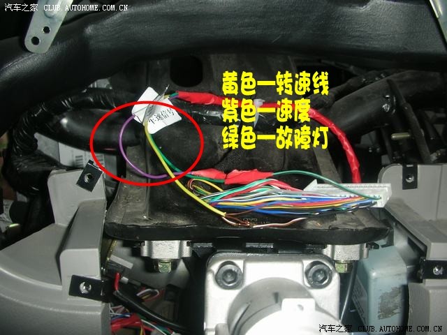

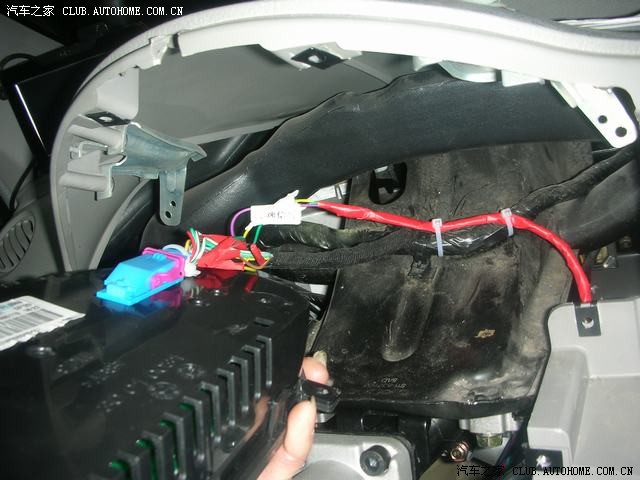

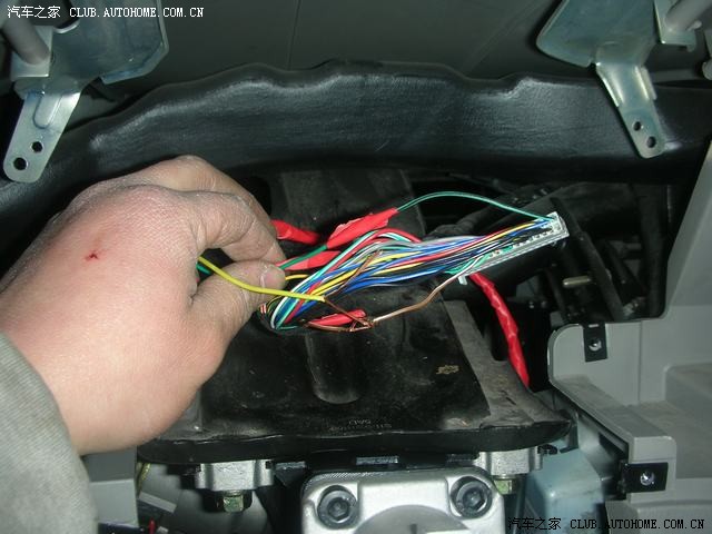

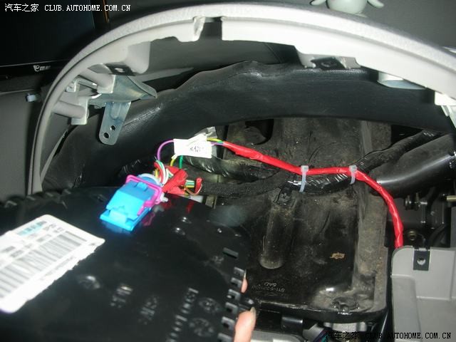

第六:接线 一共要接的有6根线,分别为1)搭铁线 2)电瓶线 3)电源开关线 4)转速线 5)速度线 6)故障灯
其中后3根线最主要,厂商给的资料有点不对,他是针对04款的车(仪表盘的引角是28个的)我的是07款的共有32个角根本不对,又不敢接,后打电话询问接法。
接好后的样子
装上仪表盘,打开电源,试一下,在钥匙开关1档的情况下自检,气囊灯亮了(电动助力故障灯),启动后一秒自动熄灭,助力正常

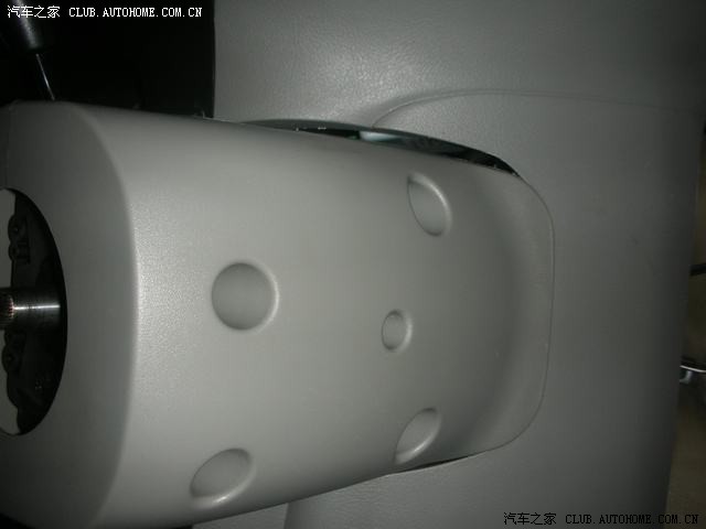

装好后感觉方向盘高了一点,原来这个板在里面的现在只能在外面

一共六根线,【重点】
1,电源正
2,电源负
3,开关正 【1 2 3在开关上找】
4,车速线 红白
5,转速线 黄
6,故障灯 第17号 【4 5 6 在仪表盘上的插头】
