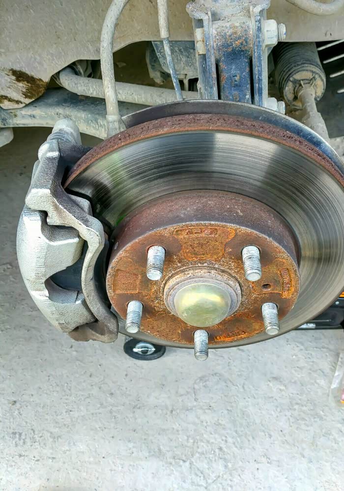

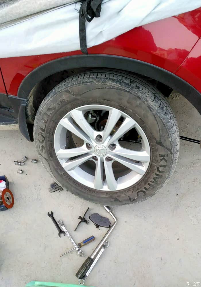

前轮拆下后的样子

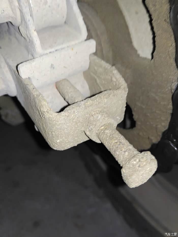

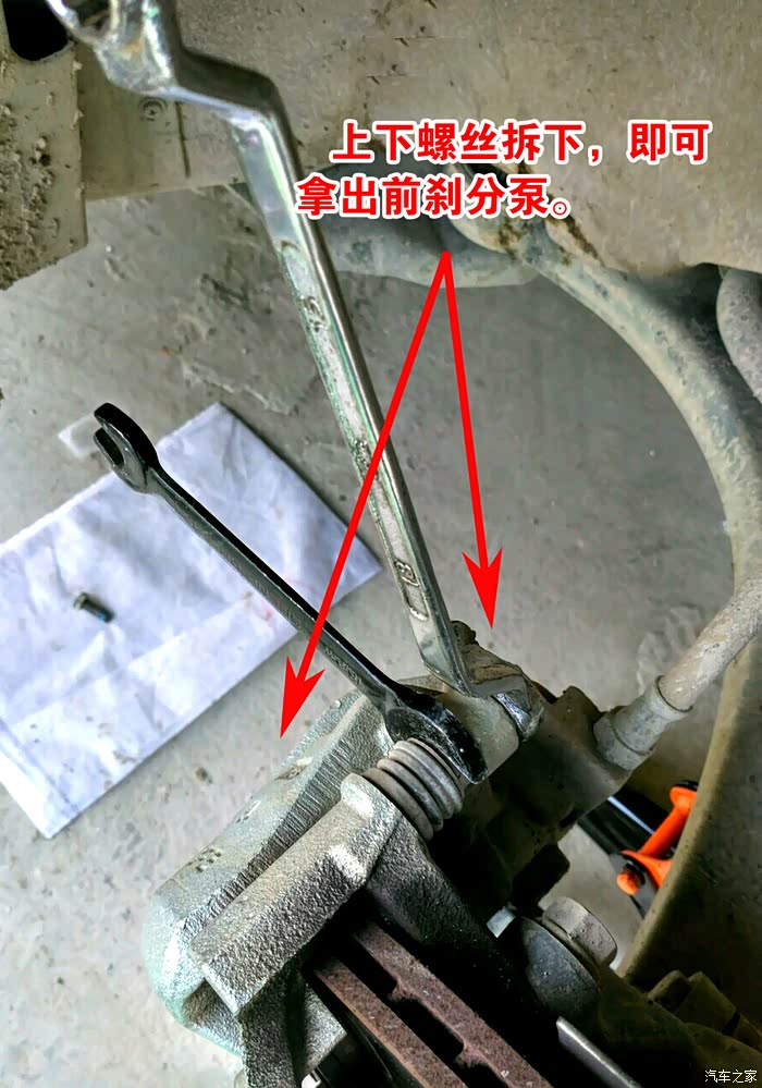

重点,按上图指示来做!

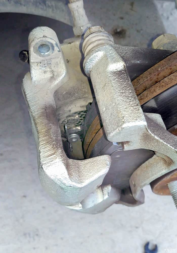

拆下螺丝后用起子拨下

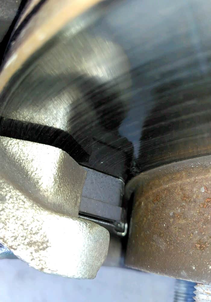

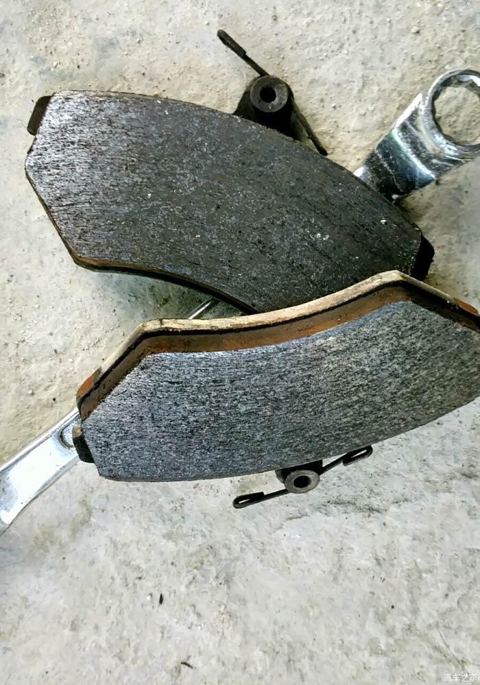

前旧刹片的磨损状况
新旧刹片对比

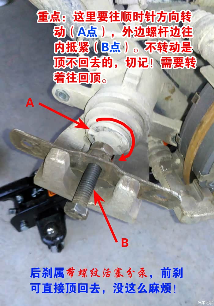

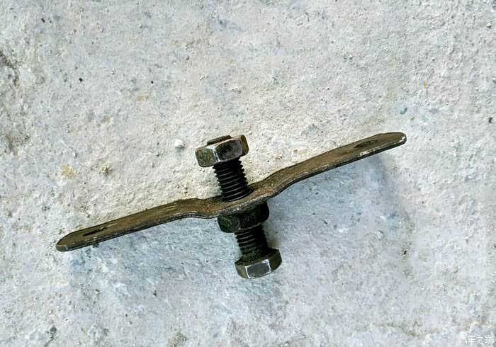

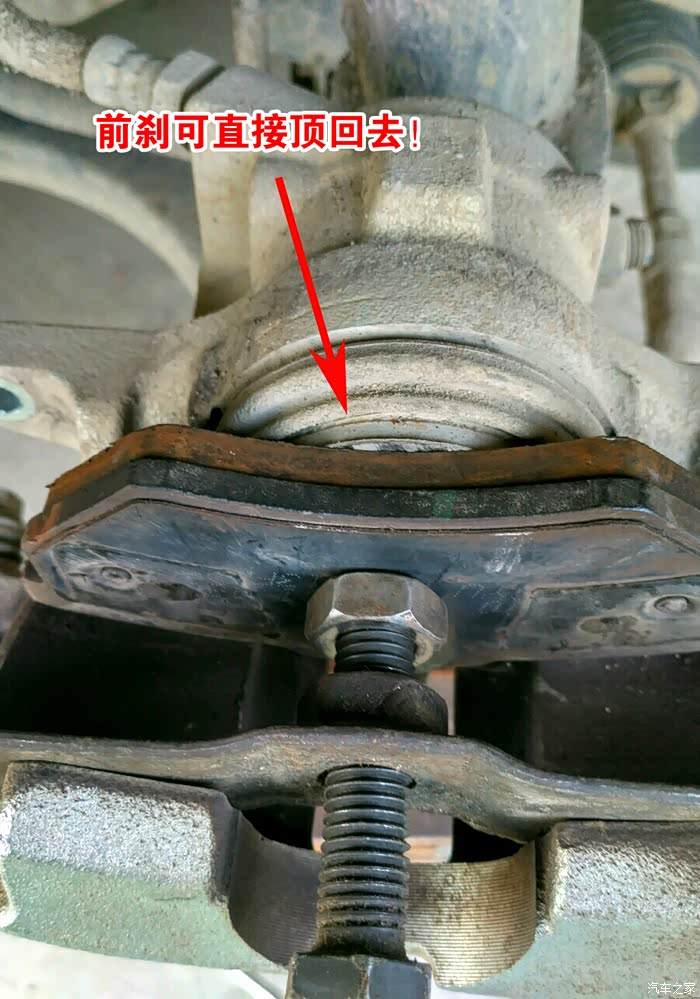

自制分泵顶回工具,换刹片一定要有这工具,要不无法顶回分泵,就无法换刹车片,不会自制的,可网购,但买回换刹片后就很少用了,好刹片是要用好几年了。
按说明来做,顺时针拧螺杆,顶回前刹分泵!

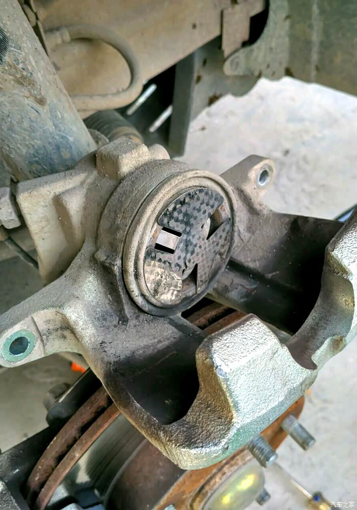

分泵顶回后的样子

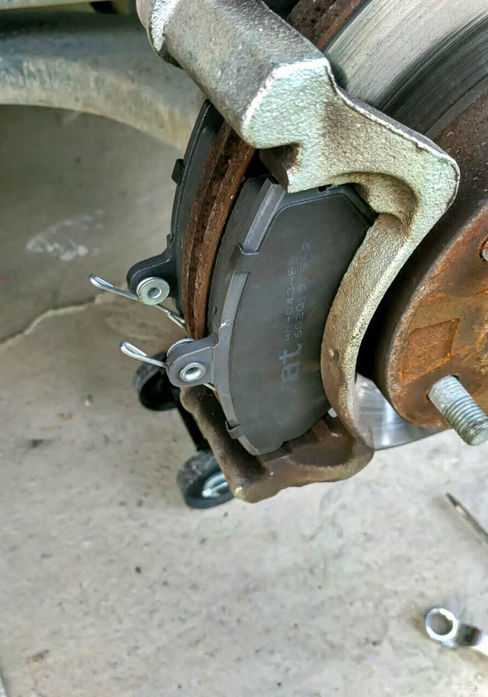

1.新刹片已装上
2.新刹片已装上
前轮装回,前轮刹片安装完工!

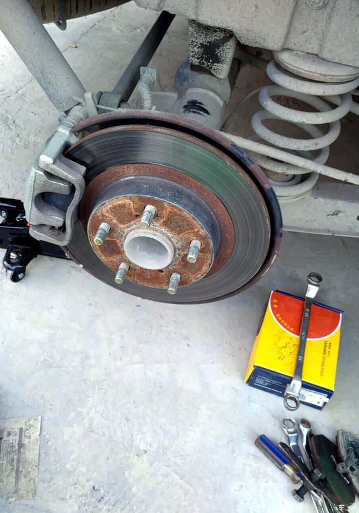

注意:以下的图片都是后刹的图片!
对不起,搞错了。这一张是前轮的刹图片

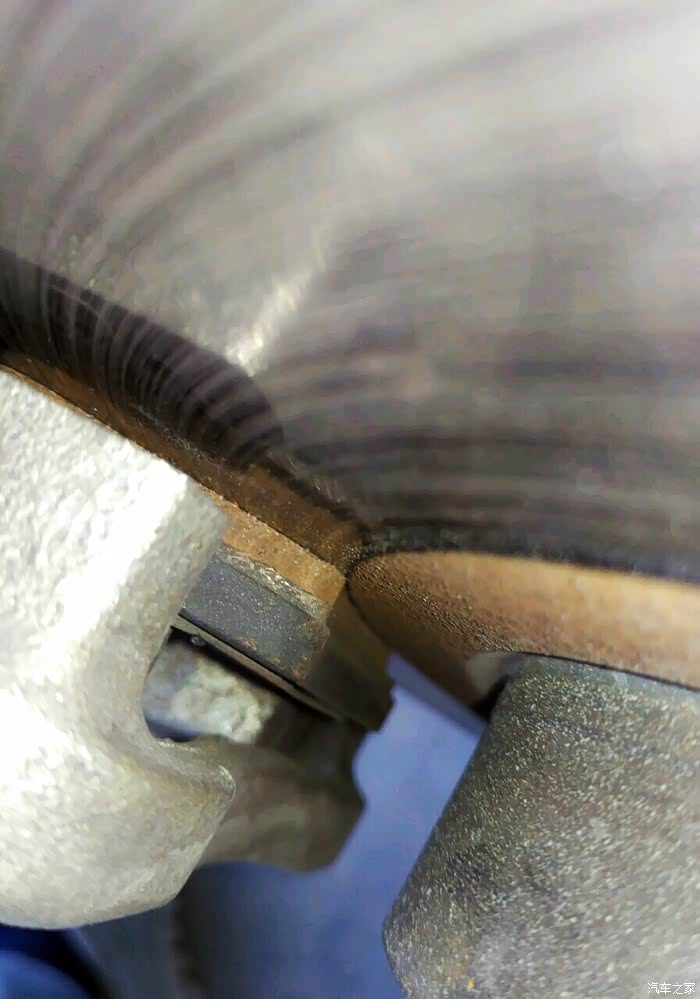

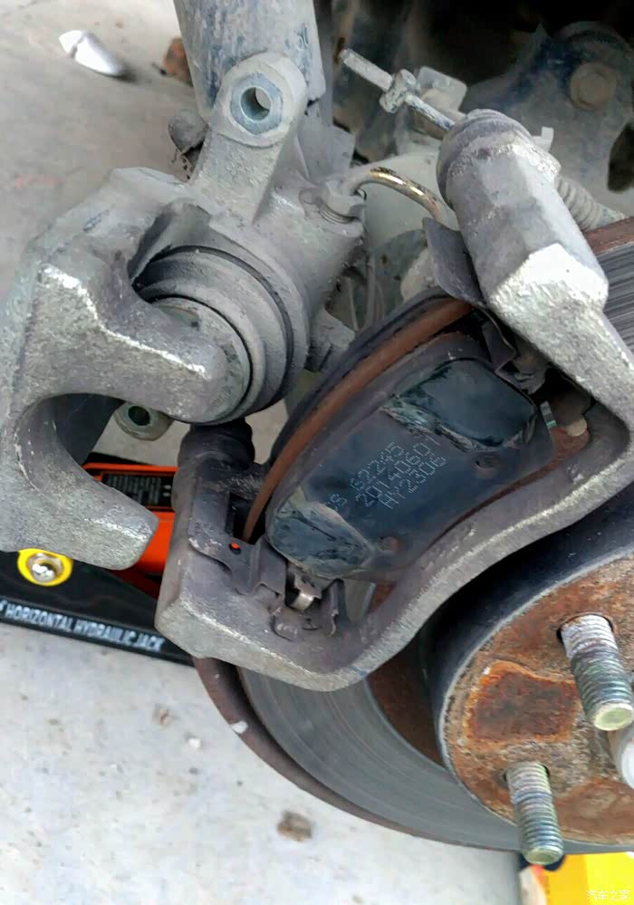

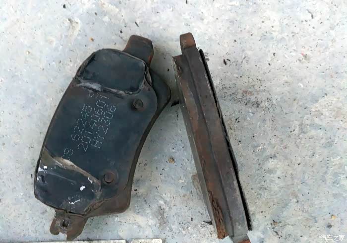

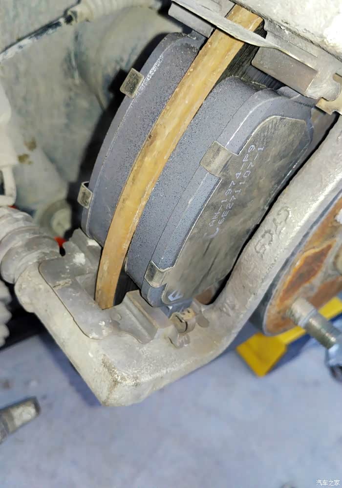

后轮刹片已快磨损完了

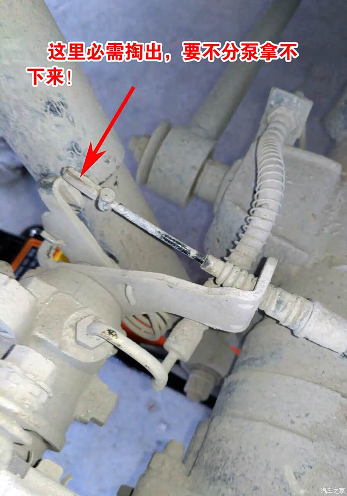

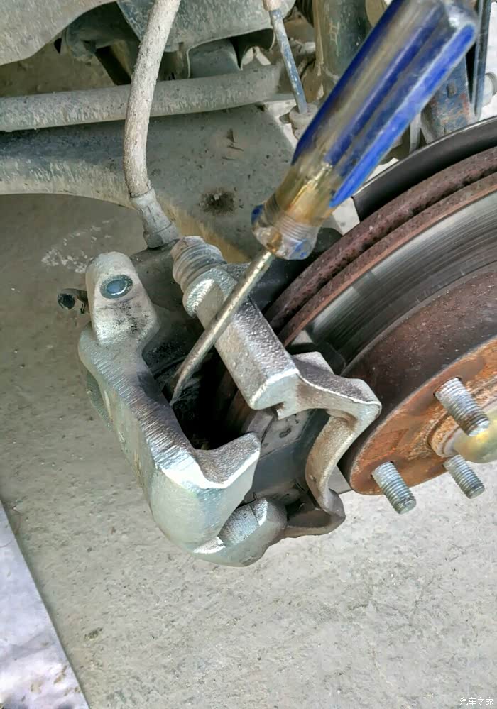

按指示来做

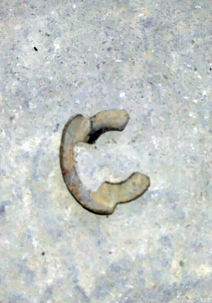

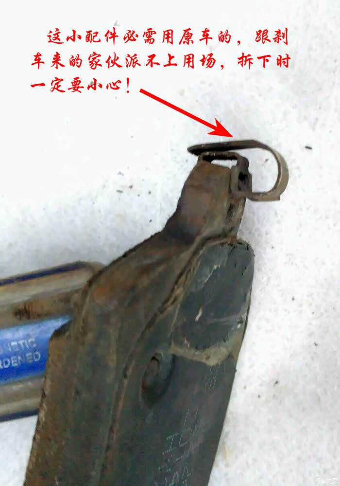

取下的手刹卡子
按指示来做

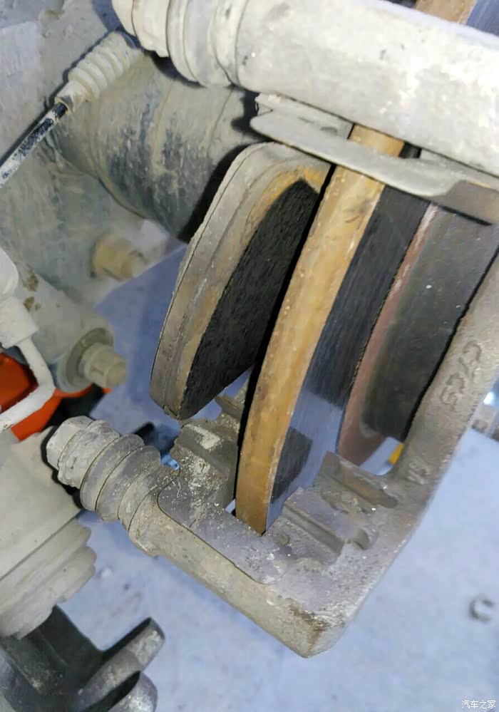

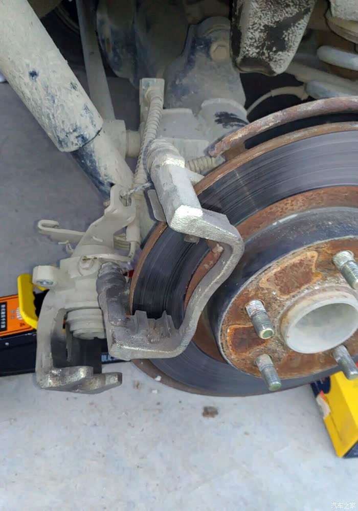

后刹图片
后刹图片

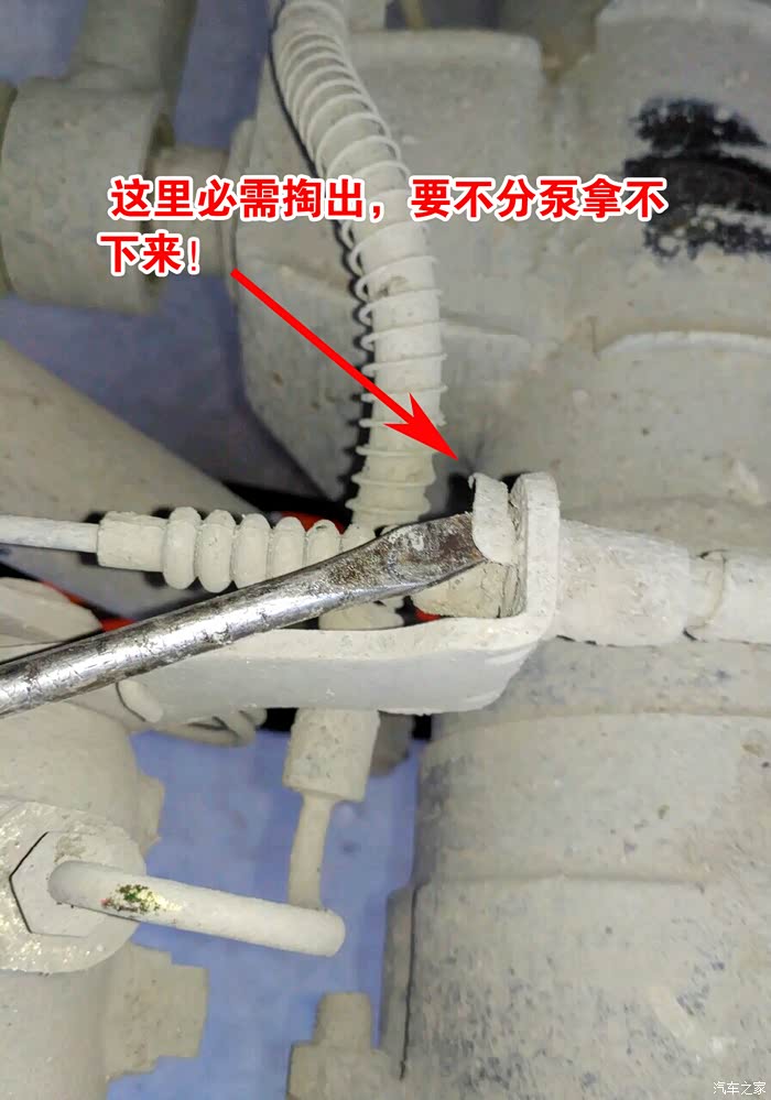

按指示来做

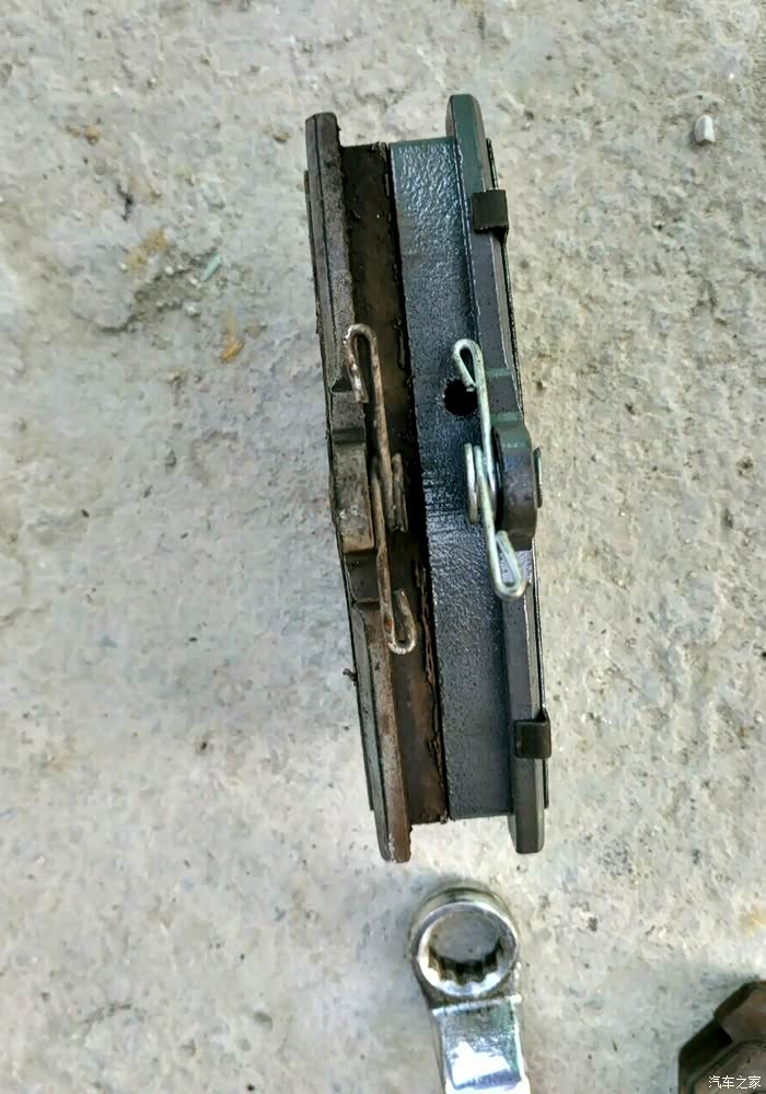

刹片换上旧的卡子
后轮图片
按说明来做!

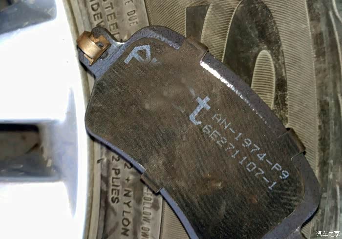

换下的旧刹片,很薄了!
