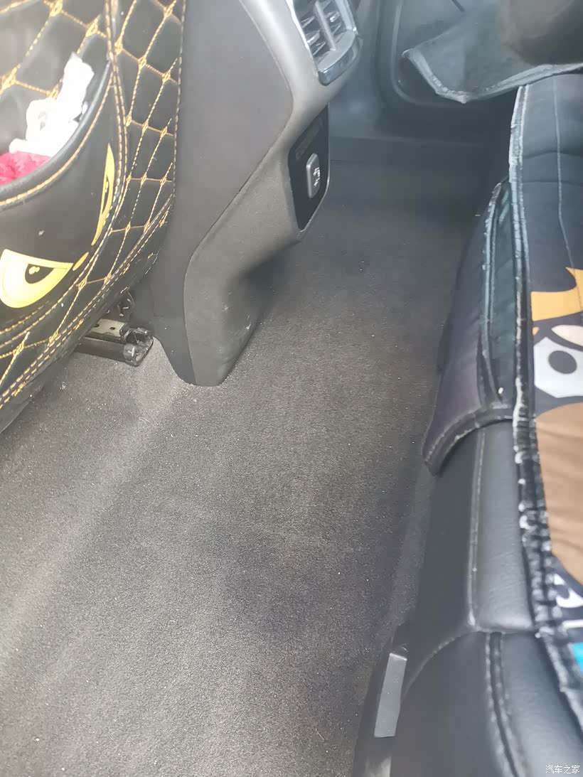

最近发现几次了,下过雨或趟过水后排地板就是湿的,没发现车顶天窗漏水,内饰也都是干的,唯独后排地板是湿的,水是哪里漏进来的有遇到的吗?

天窗排水口堵了 你打开备胎层看看 估计都能养鱼了

天窗看着没滴水,不代表排水孔没堵,水会顺着内部流到后排地板。也有可能是车门密封胶条老化,或者底盘橡胶堵头脱落。先疏通天窗下水口,拆开脚垫把地垫彻底晾干,还漏水就去修理厂仔细检查车门和底盘位置。

天窗没问题,多半是车门排水孔堵了流水进车内,或者底盘密封圈老化渗水。先通车门排水孔,掀开地毯烘干,检查底盘胶圈补胶,积水不烘干很容易发霉生锈。
