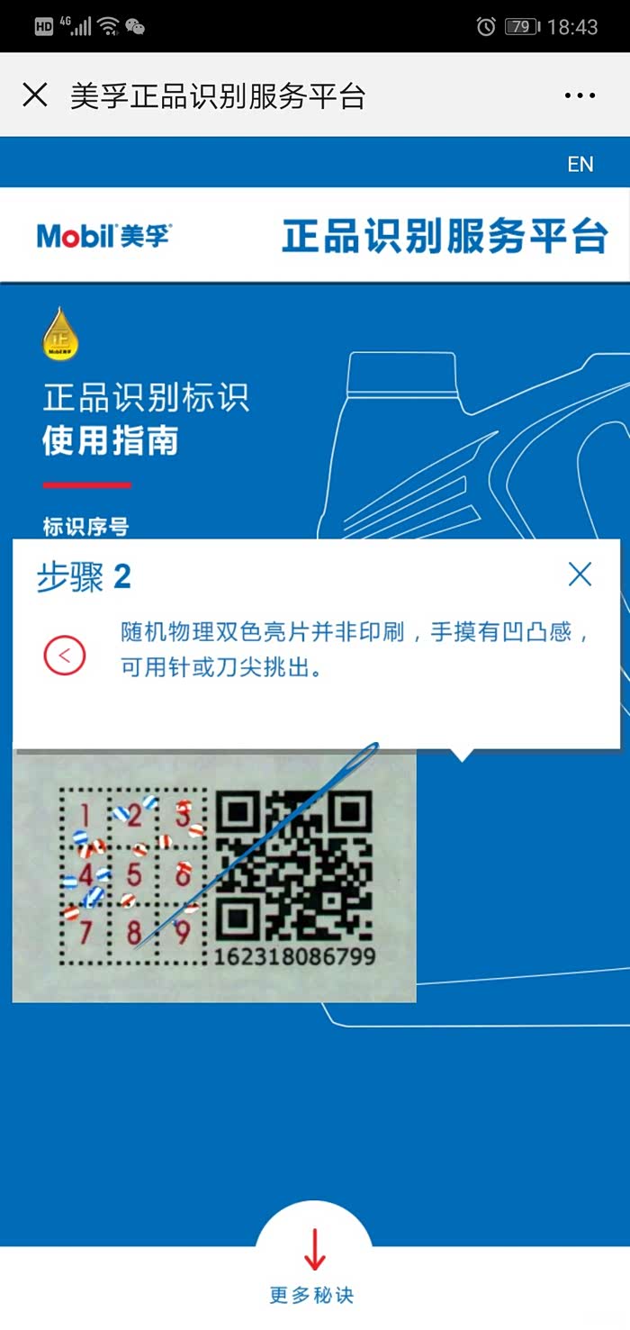

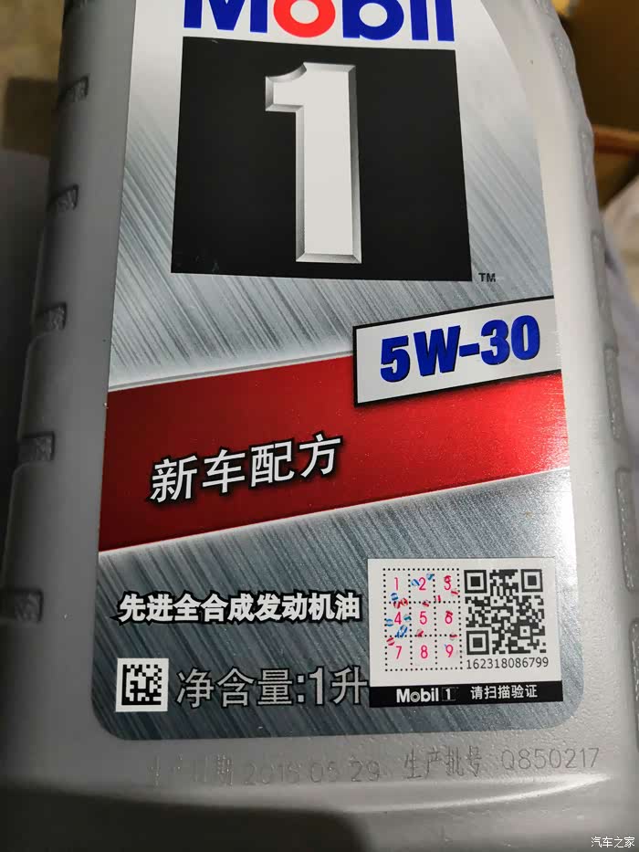

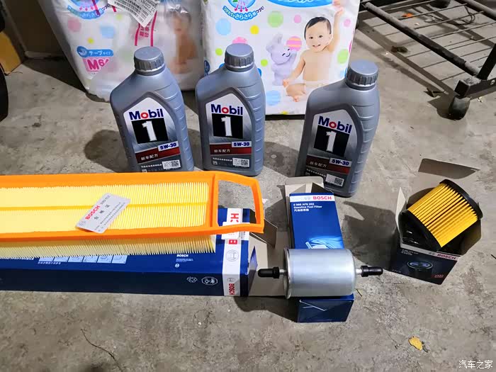

这是第二次自己动手做保养,1月30日,公里数是24088,燃油滤、空滤第一次换,油和滤芯是自己网上采购的,通过官网验证是正品
官网验证
官网验证是正品
博世的滤芯也是正品

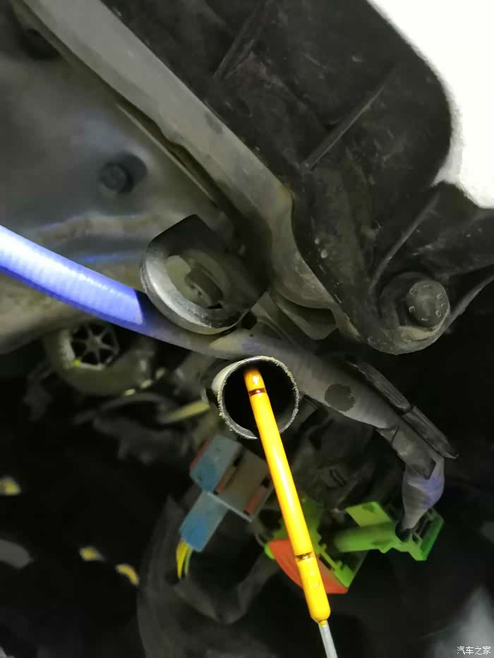

加了不到4瓶的机油
油位在中下

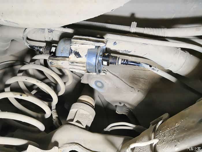

新的汽油滤芯,比原装的短了一点,管接头接上去没有原装的紧固

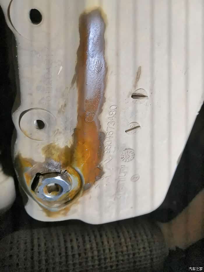

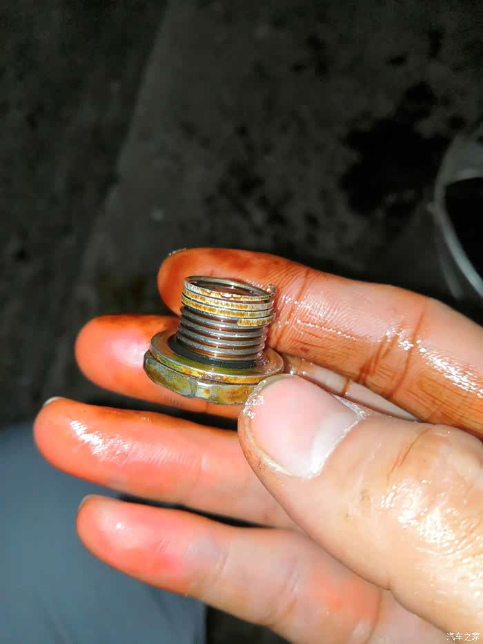

第一次拧放油螺塞弄滑牙了,这次保养才拆下来看到螺孔滑牙了。准备去给别人重新开牙。在此提醒自己保养的车主,拧放油螺塞千万不要拧太用力,很容易滑牙。滑牙了就比较麻烦。
滑牙了的螺孔,用生料带缠上螺塞打进去,暂时不漏油。(1月30日到现在已经开了2000公里了,没再处理没见漏油)

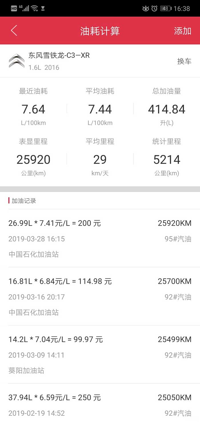

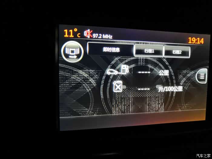

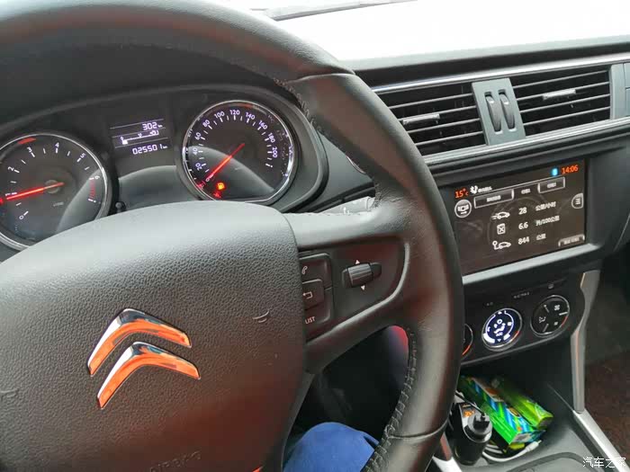

这张图片看不到续航里程了,是燃油报警灯亮起后开了50多公里还没去加油的时候。燃油报警灯亮起后我最多开了56公里
加92#油,平时用于上下班,有一小段上山的坡路,百公里油耗实际是7.4。

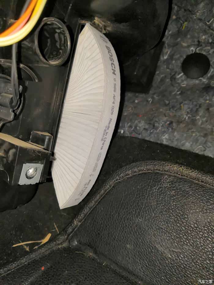

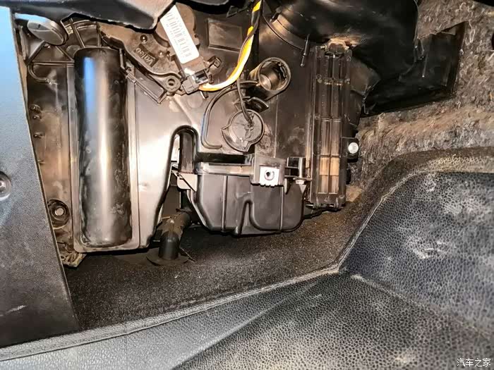

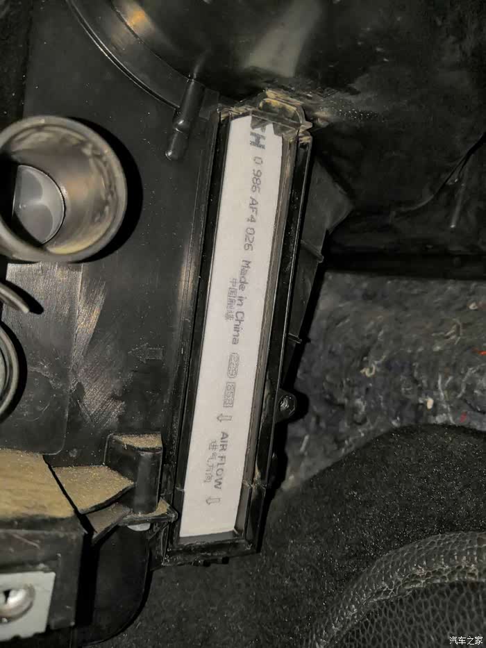

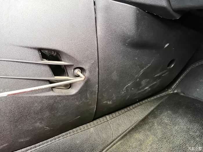

空调联系你所在位置,副驾驶座左下仪表盖板,用T20的内梅花工具
里面还有一个6的小螺钉

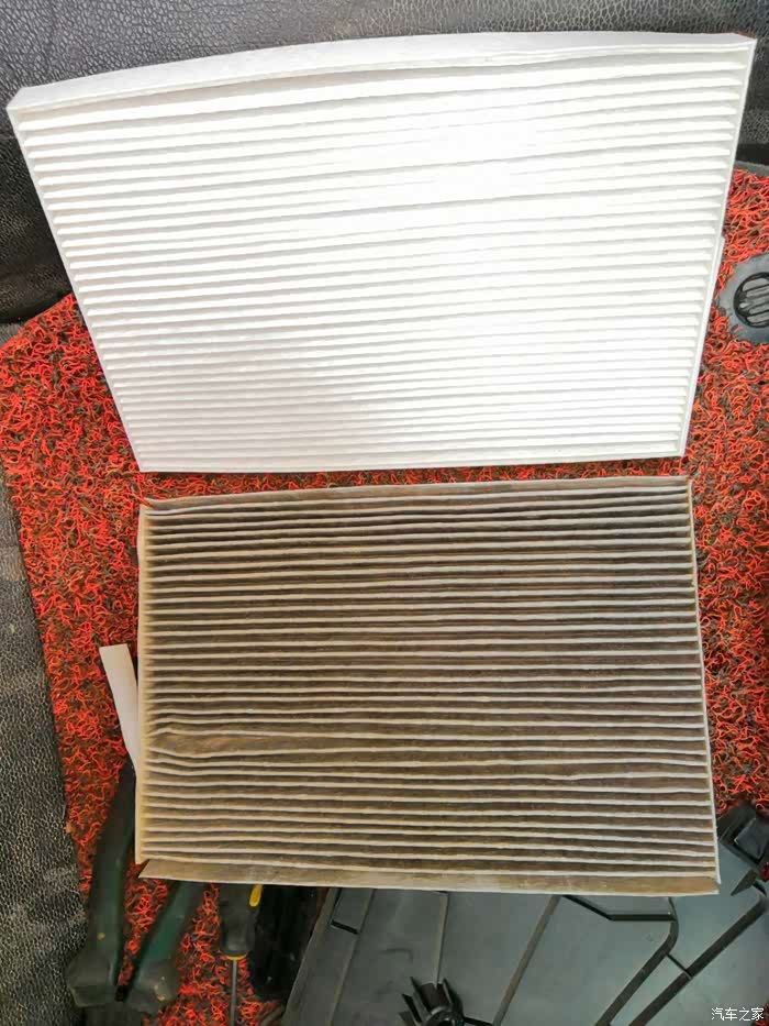

滤芯有点黑,该换了
滤芯需要弯曲塞进去
总的来说不是很好换,需要躺着在副座动手,位置狭窄隐蔽
