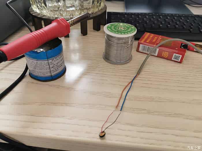

买车后第一件事:这小家伙竟然不能蓝牙通话(能听到对方的,对方听不到自己的),原来是没配麦,接口都预留了,那就装一个呗。
      开始上图:
很蓝的那种
小马哥家买的咪头。自己加线焊接好
一顿操作,结果效果不理想。通话声音小。还是改吧,把中控屏弄上。

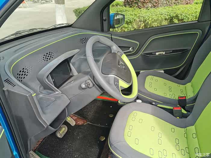

这内饰,空荡荡的

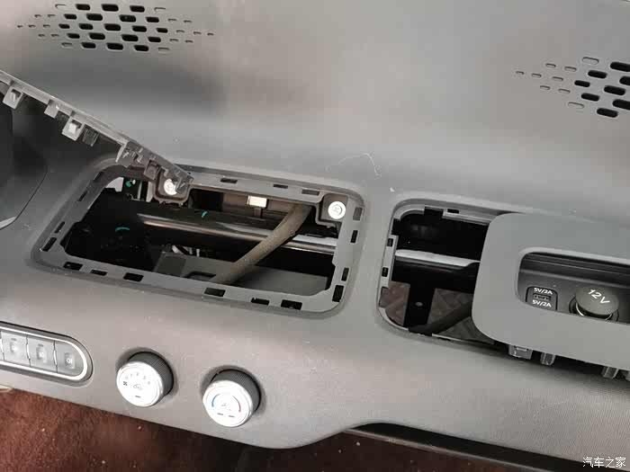

打开懵逼了,好多线束
还好看了论坛和度娘上一些大神的操作,还有卖家的全力支持,***!
打开一看,这也太.............

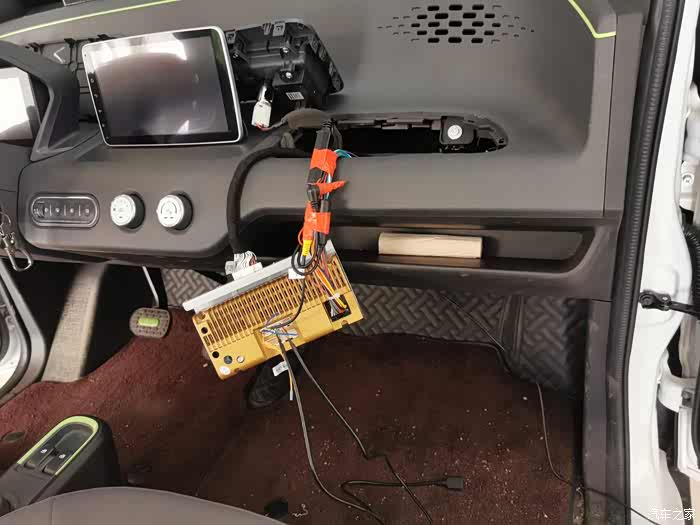

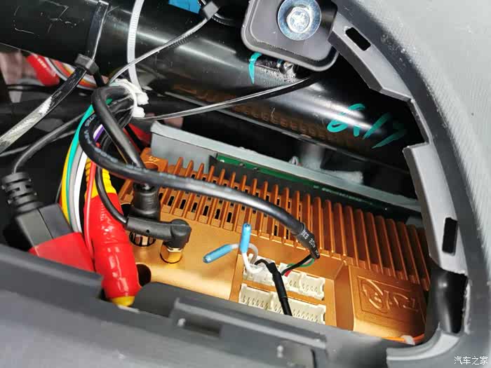

反手就是一张图片。副驾驶位前面中控台里,原车的电源和收音机线束。

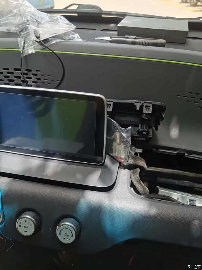

把上图的线拔下来,***新中控屏的主机上

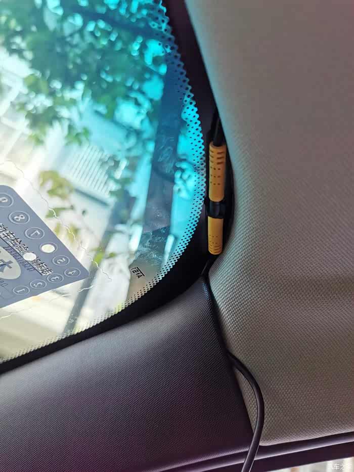

插上中控屏与主机线束、U盘、行车记录仪、倒车后视的线。
先不装进去,试试功能正常后再装

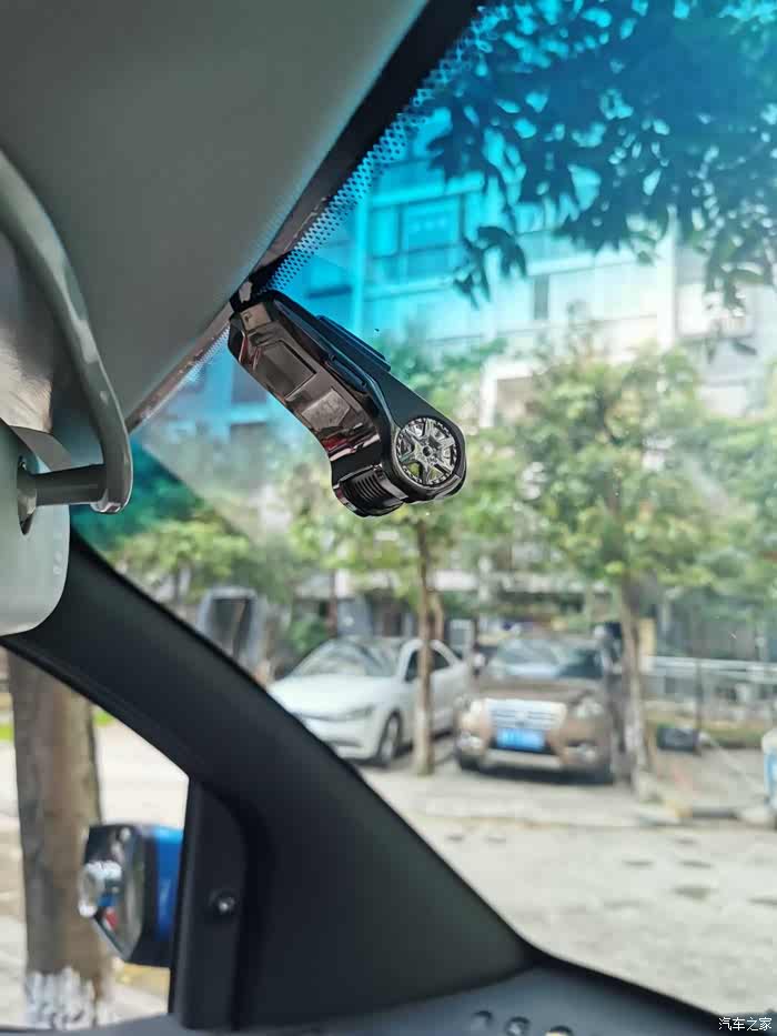

行车记录仪正常,工程量过半了
记录仪接头

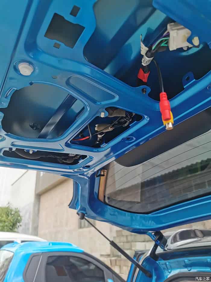

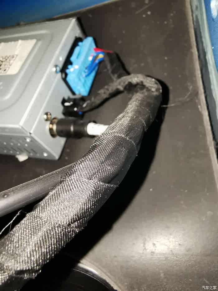

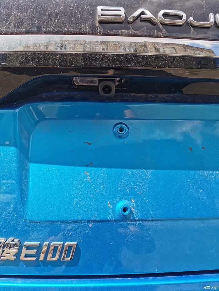

倒车后视走线

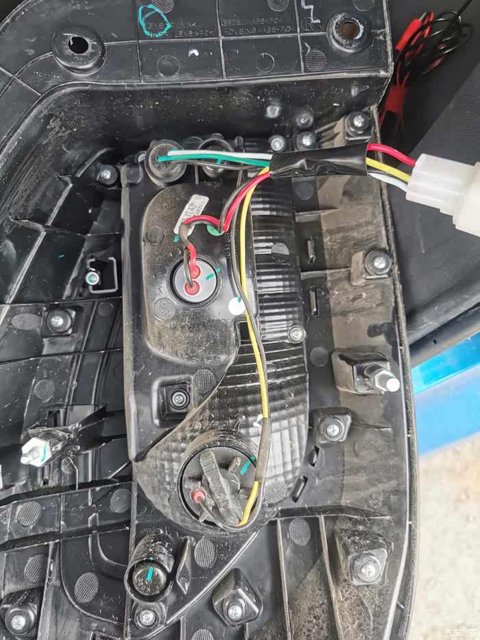

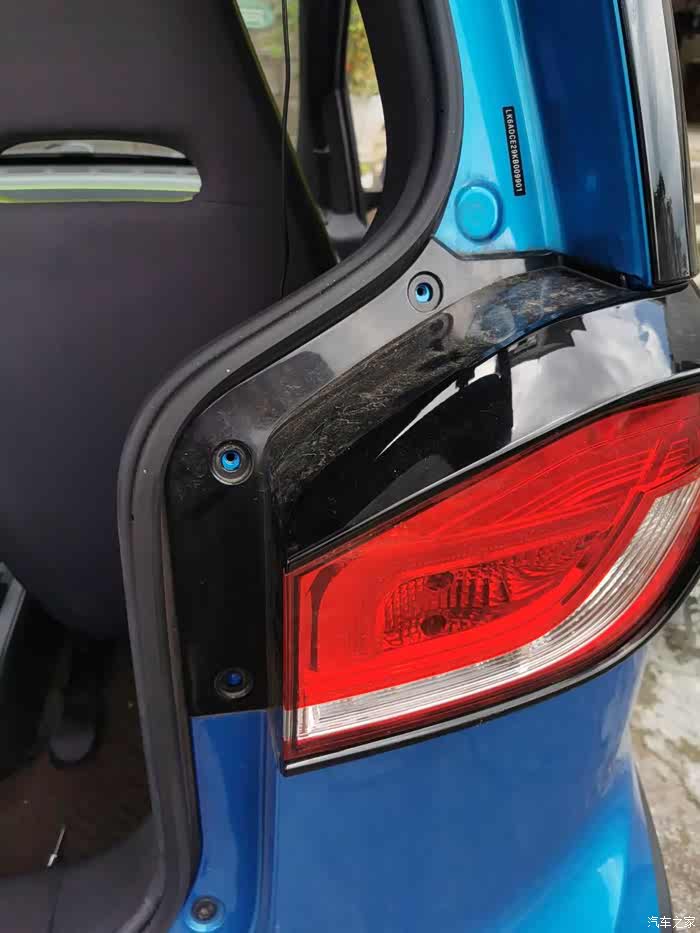

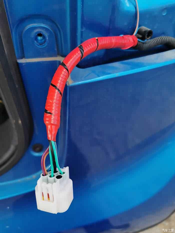

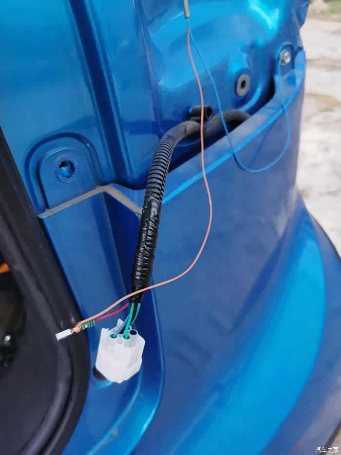

拆灯,倒车后视摄像头取电(倒车灯)。
白线就是目标线。挂倒挡时灯亮,同时给倒车后视摄像头供电。

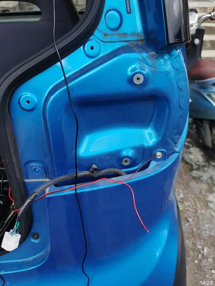

后视接地线,直接压在螺栓上,与车身连接。
摄像头取电,倒车灯白线对插的是这个线。可以取出来,接好后再装回去。无损!
包裹一下

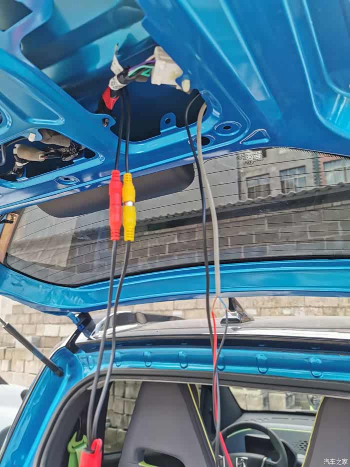

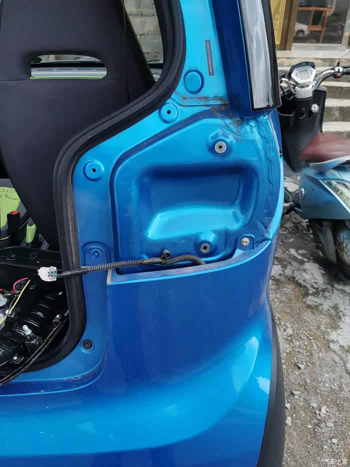

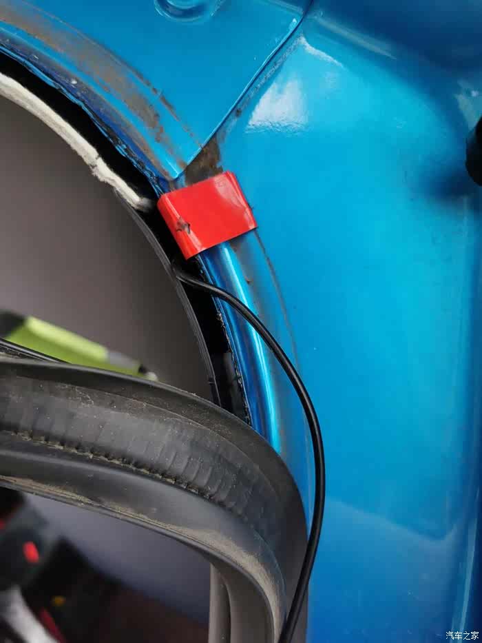

开始固定,走线。
线卡打开放进去

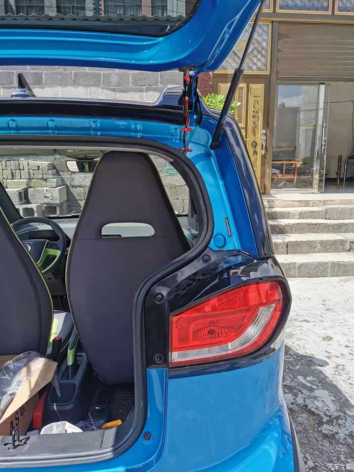

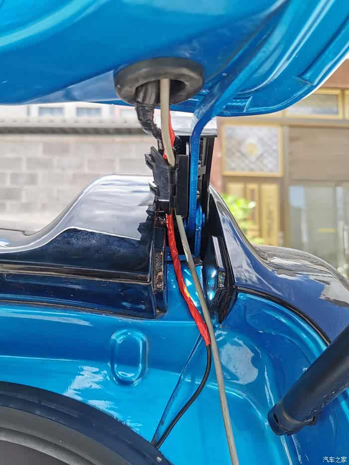

后灯回装,后视线束固定

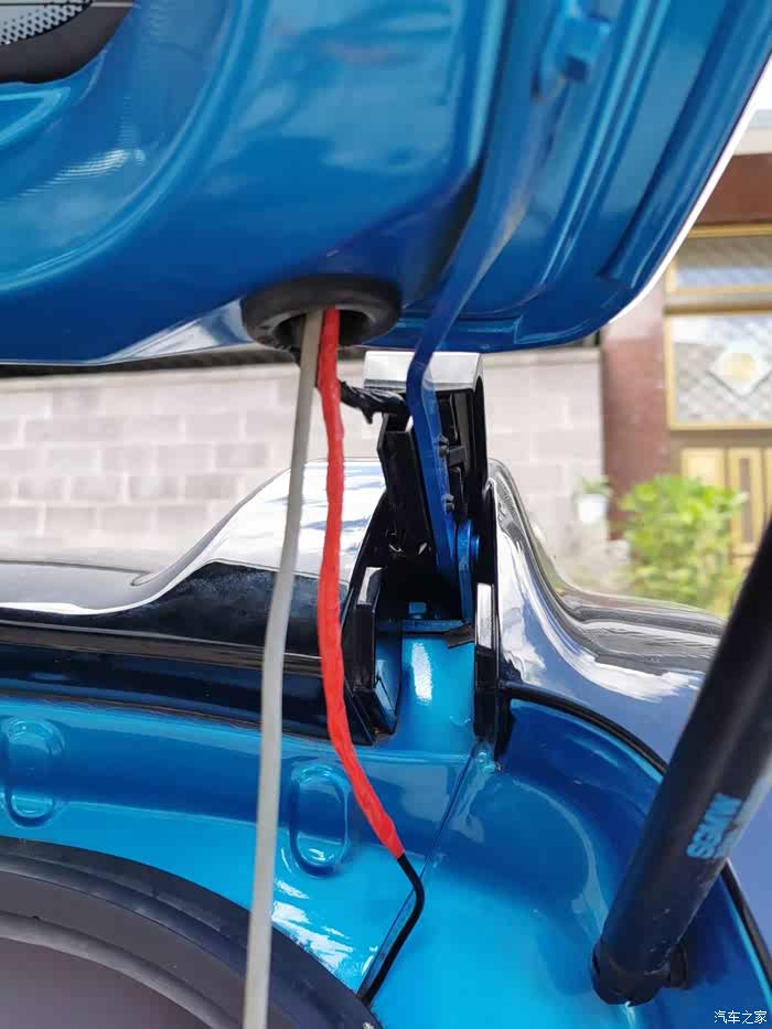

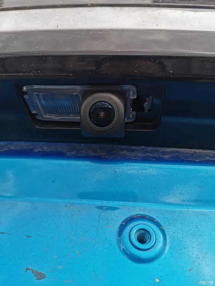

摄像头装好后,将线拉出。
对插
来个特写,牌照灯也是保留的哦

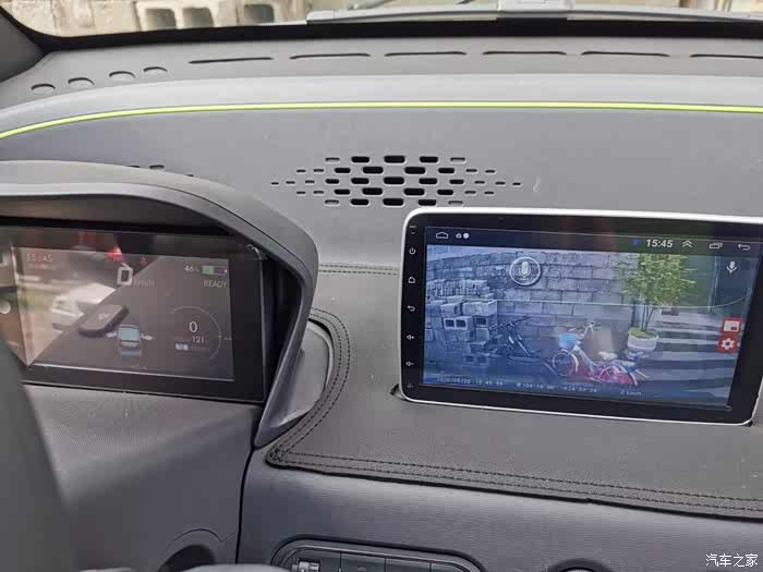

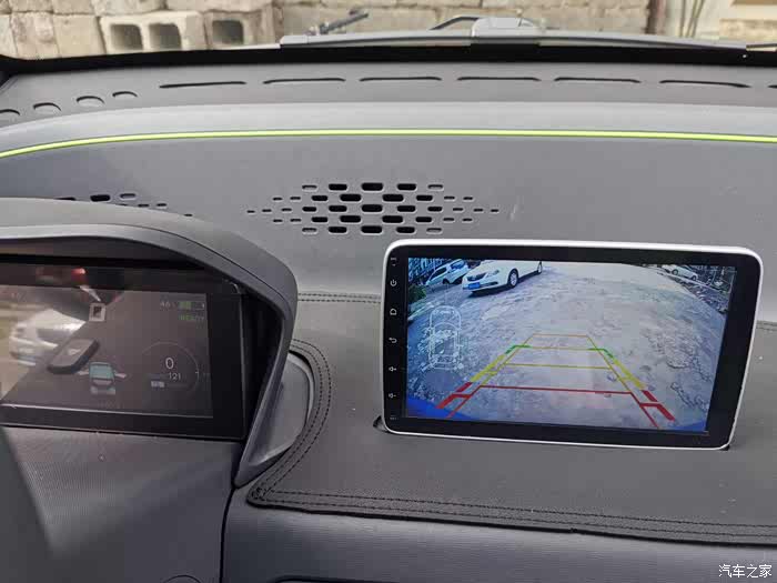

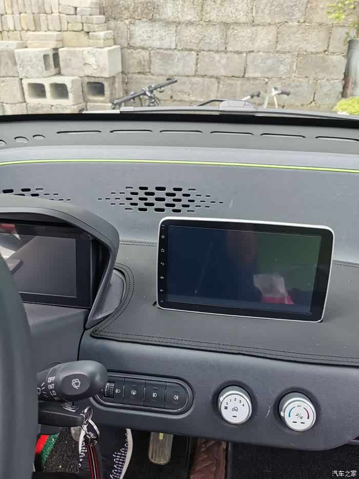

看看效果
将主机回装到中控台里面

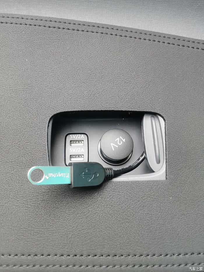

U盘听歌的接口从这引出来,放到里面,盖子还可以盖起来。
完工
