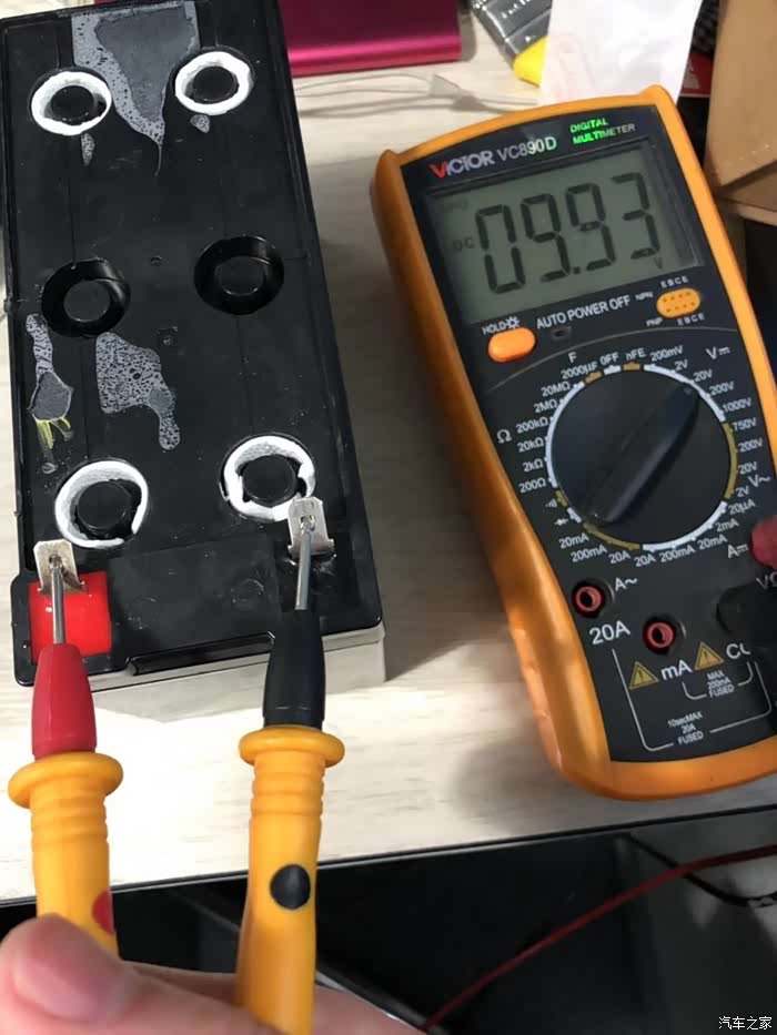

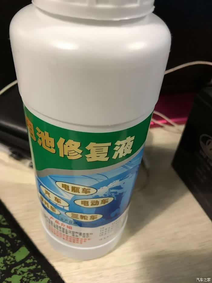

铅酸电池带动的玩具车最近电池很不经用。充电后电压提升又很快,但是充电后电压又达不到标称值。将电瓶静置了两天后准备加点电解液,死马当活马医,看有没有效果,因为这个电池用的次数还不多。

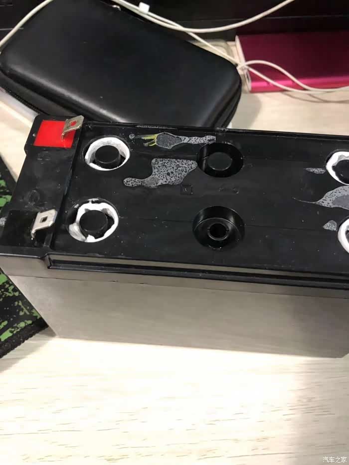

扣掉外面的盖板,一般都是502胶的,只能暴力了。
电压,有点低了

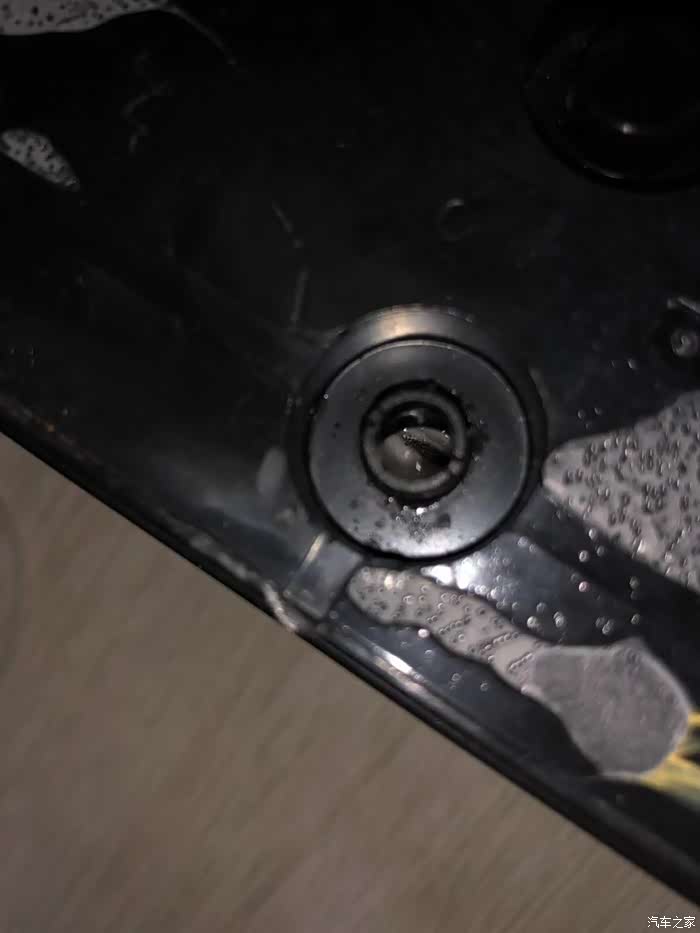

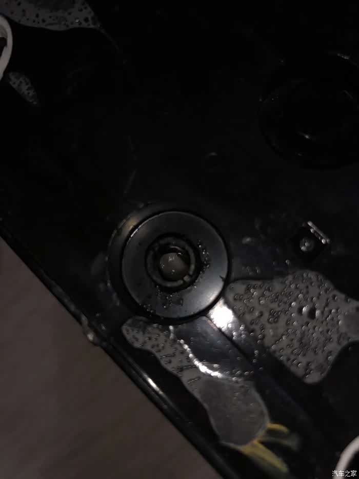

加了液体后,没过了极板
原本已经干掉了

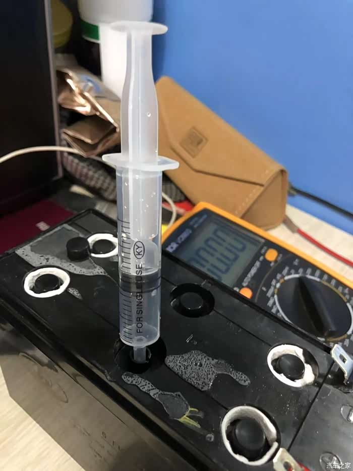

针筒打进去。小电瓶,一针管多一点
一定浓度的酸蒸馏水,检验大理石上冒气泡

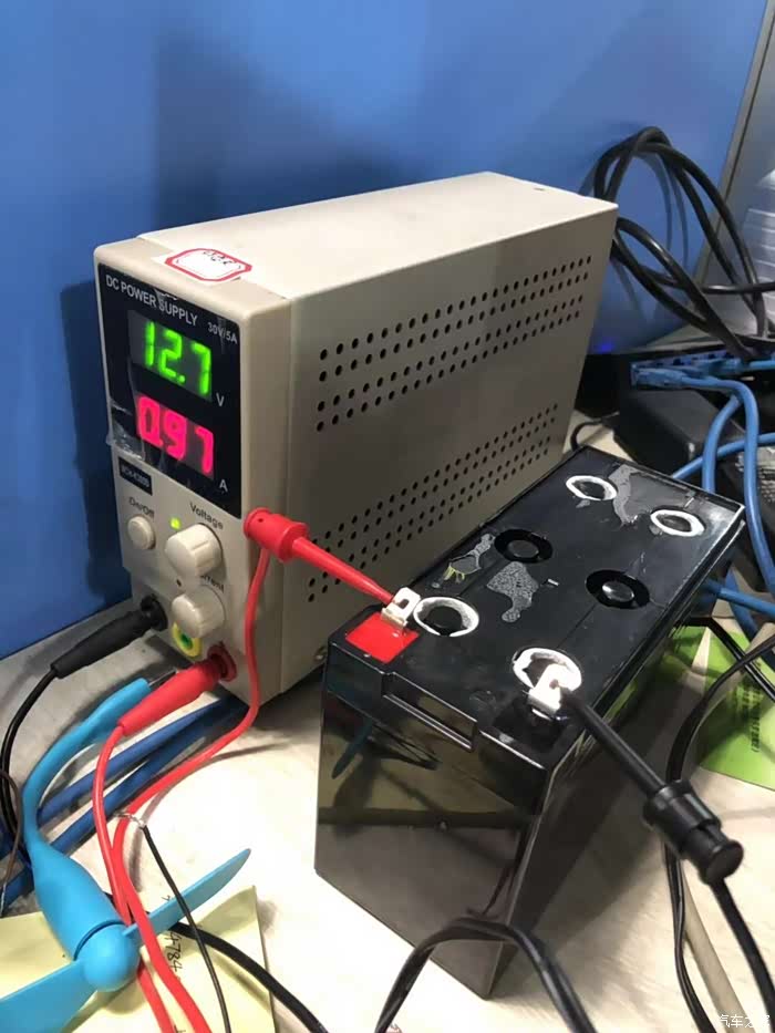

静置3个小时以上,根据电压,进行充放电。加完液体后,内阻已经发生了变化。
