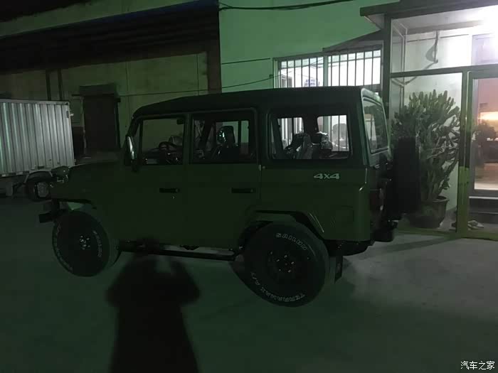

从石家庄接车回到天津老家,已经是夜里10点了

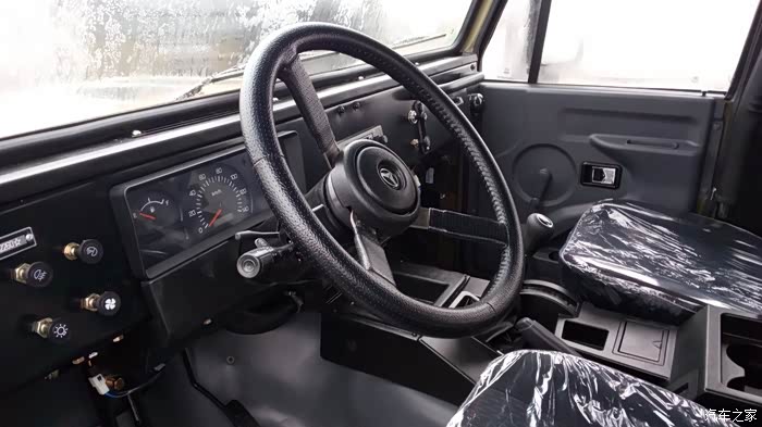

好多车友不清楚没有防滚架的内饰模样,这里给大家上一张

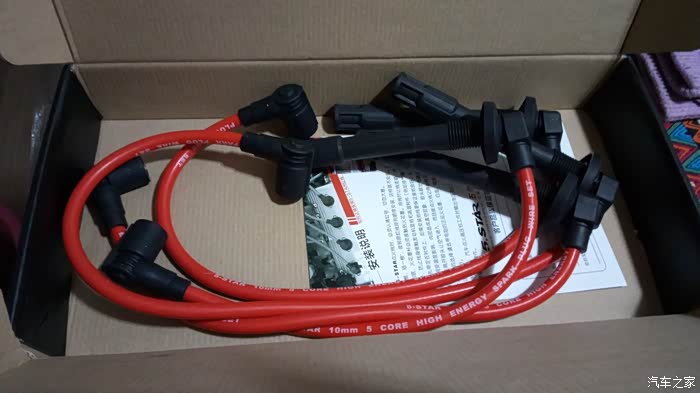

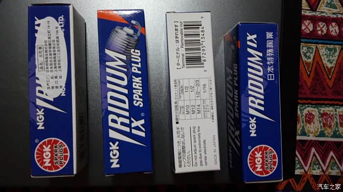

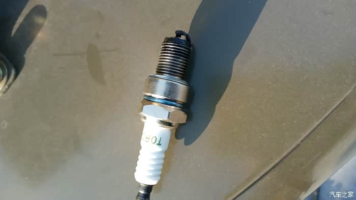

1、缸线+火花塞
这里我把从网上学到的知识跟大家做一个分享。从原理上讲,缸线的作用是点火线圈把能量(也就是电压)传给火花塞,根据电学规则(即:各用电器的电压和其电阻成正比关系),如果缸线的电阻值过大或者出现漏电,就会导致缸线部分电压过大,从而传递到火花塞和发动机这一端的电压偏小,造成较大的电压损失。近代出产的一些中端以上的车型已经没有了缸线,缸线和点火线圈做到了一起,即点火线圈产生的电压不经过缸线直接传递到火花塞端,其目的就是尽可能的减少传递过程的电压损失。二蛋做为一个古董车还是有缸线的,而且原车的缸线电阻值达到几千欧姆,甚至有车友反映还有漏电的现象。说到这里,各位应该明白换缸线的目的以及要选用什么样的缸线,那就是绝缘性要好(防漏电)以及电阻小(减少电压损失)。再讲火花塞,它的作用是在规定的时间内使电极之间产生强火花,成为混合气燃烧的始点,形象点说,火花塞的好坏,是决定车子是否赢在了起跑线上。原车采用的镍基合金普通火花塞已越来越不适应大功率、高转速、大压缩比的现代发动机的需要。为了使火花塞具有更高的点火性能和使用寿命,现代车厂开始瞄准贵金属(铂、铱、钇等),将其用于电极并相应改进发火端的结构。因此,好的缸线和火花塞会改善发动机的动力输出,节省油耗。
原理说完了, 再说带来的最直接的驾驶感受,就是油门响应更灵敏,提速更快。
我觉得玩这个车子,改装是一方面,学习其他的知识是另一方面。知其然,也要知其所以然。
这是原车的镍合金火花塞,只开了500公里就已经很黑了。

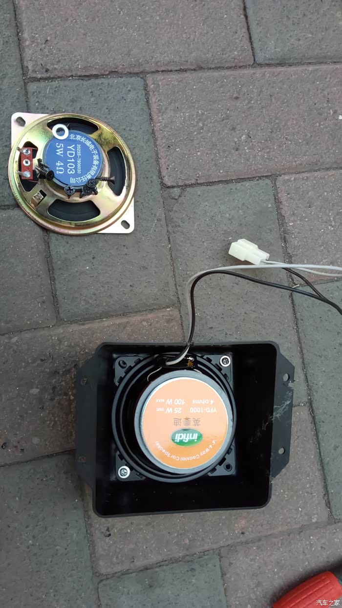

2、音响喇叭

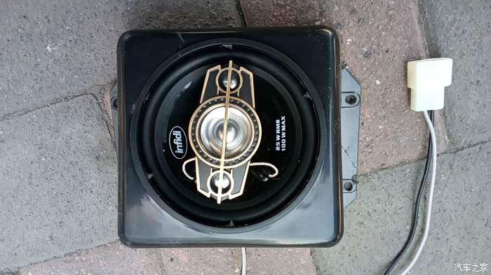

我只在原位更换了中低档次的同轴改装中高低音的4寸喇叭,原车的音响实在是煎熬,更换之后音质提升好几个档次。100码之下车内开音乐,依然很清晰。
更换的喇叭尺寸

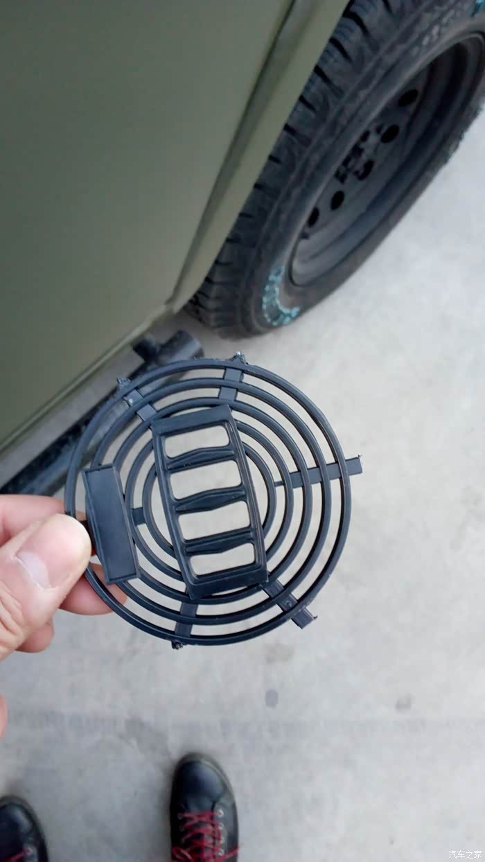

由于新喇叭的安装深度比原车的喇叭要深不少,原车的喇叭底座深度不够,所以这里把底座中间的罩挖掉了。
挖掉中间网罩之后,安上新喇叭。大小刚好合适
这里需要注意一下,驾驶位的喇叭底座位置比较靠近保险盒,拆卸相对副驾麻烦一些,大家要耐心一些
