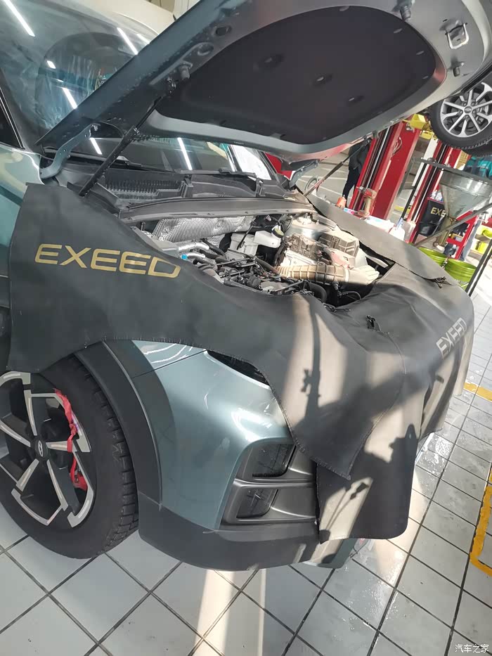

不到六个月,跑了五千公里,需要进店保养了。老六的硬性要求,不能超过半年保养一次。半年或者五千公里。先到为准。车机会有提示,4s店也会提前打电话通知,需要保养了。在app上提前预约保养,预约时间段进店。也不需要排队。直接就派师傅过来了。非常方便

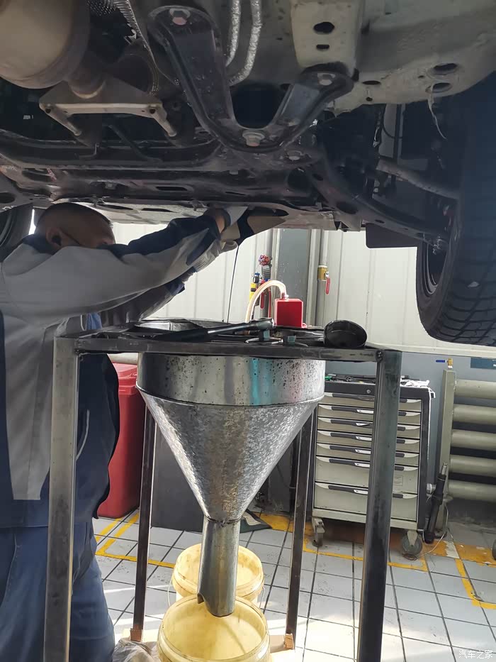

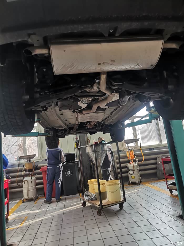

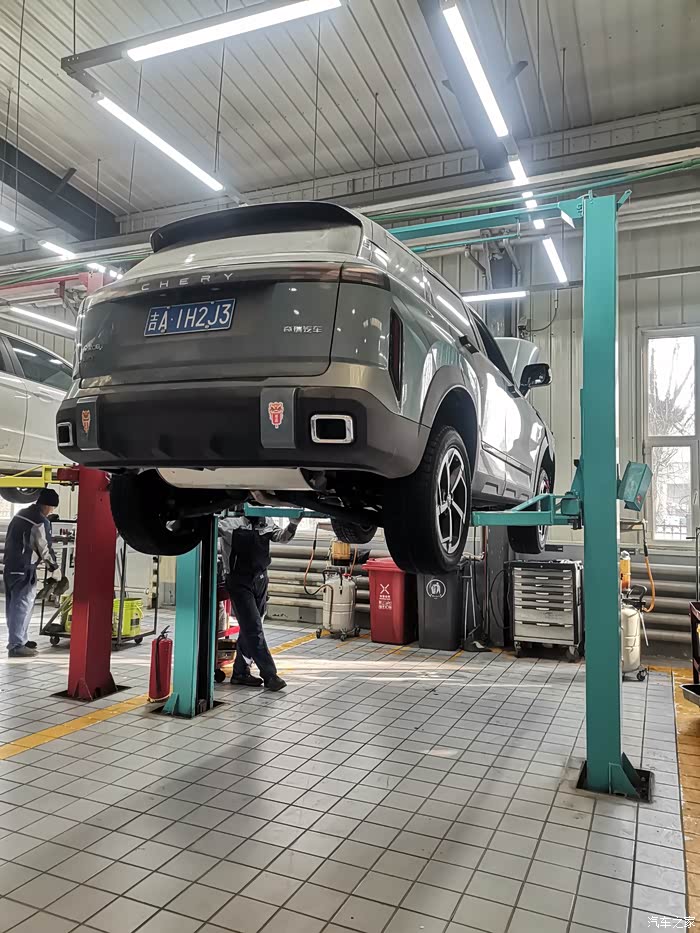

首先呢,把车子升起来,把机油滤芯摘下来。放废机油,放机油的这段时间,师傅也不闲着,检查一下底盘,有没有磕碰之类的小问题,以及一些零部件有没有松动什么的,然后给轮胎补气,扣轮胎上的小石头子,一顿操作,完事了。机油也放完了。然后安上新的机油滤芯。把车子放下来

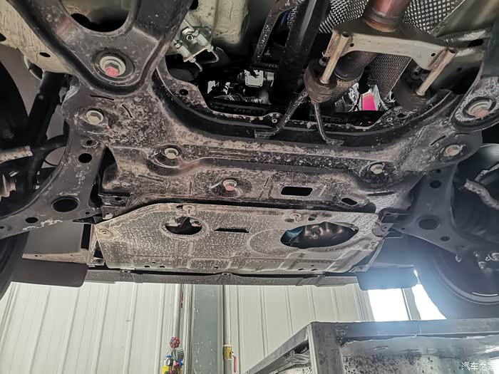

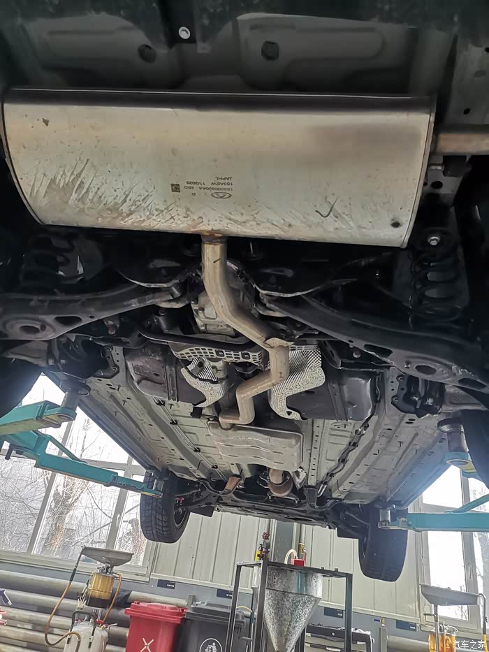

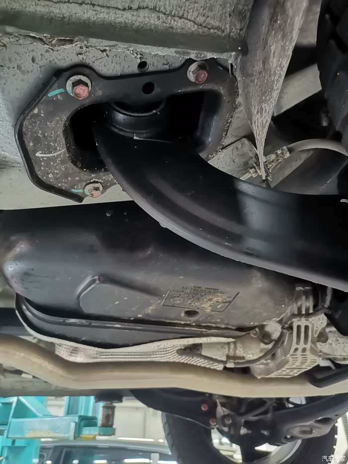

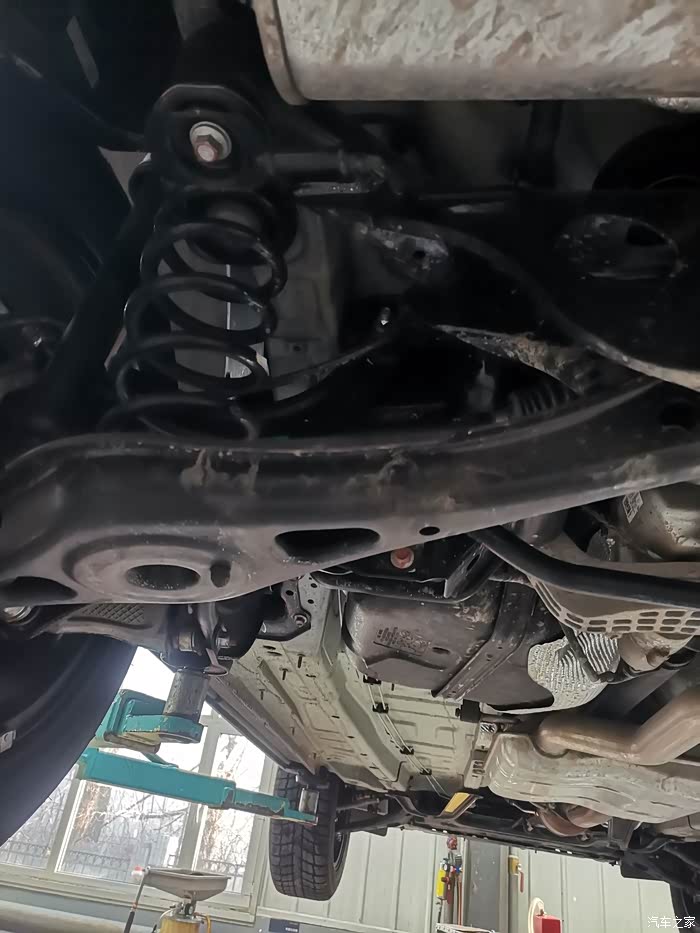

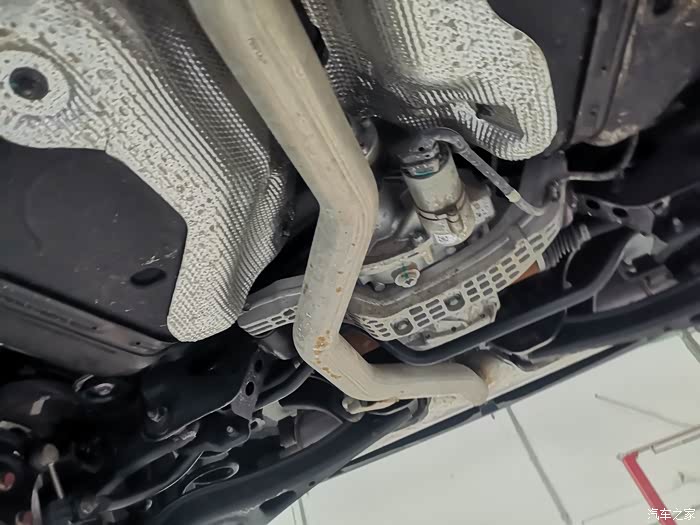

老六的底盘。一年多了,暂时看着还可以。夏天大雨冬天融雪剂的腐蚀。暂时来看,除了个别螺丝以及铸铁件之外,其他地方没有生锈的,
老六额用料还是挺扎实的,欣赏一下老六的底盘吧。

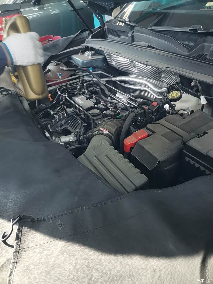

车子放下来之后,开始加新的机油。机油口位置。用漏斗接着。以免把车子弄脏。这服务还是蛮好的蛮细心的,因为1.6T,需要加4.3升左右的机油,大桶都是4L的装,所以。加了一个4L的,又单独加了一个小桶1L装的,1升的就倒进去不多,然后机油尺拿出来看一下。适量就可以了。然后空气滤芯空调滤芯,拿出来看了一下。不是特别脏。用风枪吹了一下,还可以接着用。等下次保养在换。

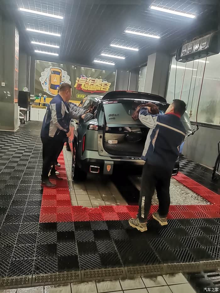

最后,清洗的发动机舱,这服务真是心周到。保养的话。奇瑞原厂的机油。买的套餐。460三次,不含工时。工时费150,预约打九折就是135。机油机滤155。加一起就是270左右。常规保养一次就是不到三百元。当然了。也有全合成的机油,我跑的不多,半年4000-5000公里,反正也是半年换一次油。就不用全合成的了,勤换换油比啥都强。

保养完毕。4s给免费清洗车辆,清洗的非常干净,清洗完毕又擦的,这一套服务下来,真是不错。在4s店不到三百块钱的常规保养(可能会比外边贵了一些),这就太可以了,服务好。工作人员态度也好。师傅专业。在店里保养还可以享受终身质保的,何乐而不为呢!!!!所以,个人观点,如果价格不是贵的太离谱的话。还是尽量在4s保养吧。
