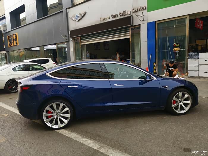

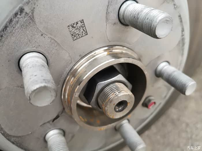

今天陪车友去换轮毂,无意间发现一个问题,特斯拉的轮毂只能特斯拉用,别的品牌需要切割。原因就在于特斯拉的轴头不像大多数品牌是平的,而且一个梯形,看下图
由于底部的凸起,就导致如果换其他品牌的轮毂要么无法完全贴合(可能会造成高速抖动);要么就需要切割,把凸起的空间留出来,见下图
原厂轮毂预留了凹槽
所以建议大家在考虑换轮毂时,一定注意这一点。选择针对特斯拉车型而开发的轮毂,或者特斯拉原厂轮毂,不建议后期切割轮毂。
