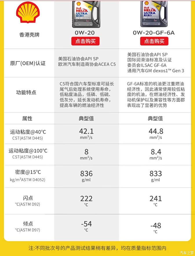

港壳0W20  左边是C5认证的数据  右边是GF-6A的数据。大家记好数值

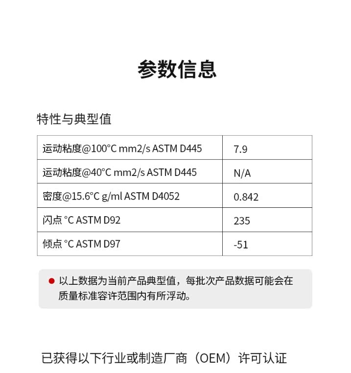

美版美孚 ESP  0W20  c5认证。大家记好数值

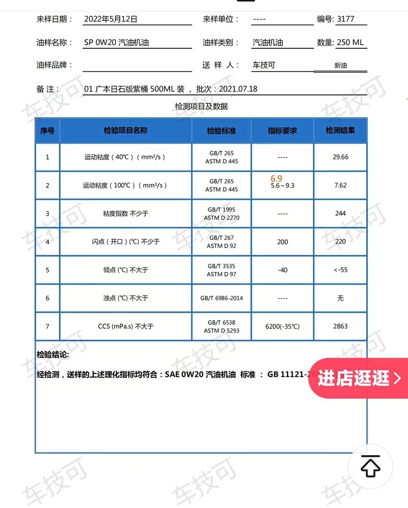

广汽紫桶 GF-6A的数据   日石代工

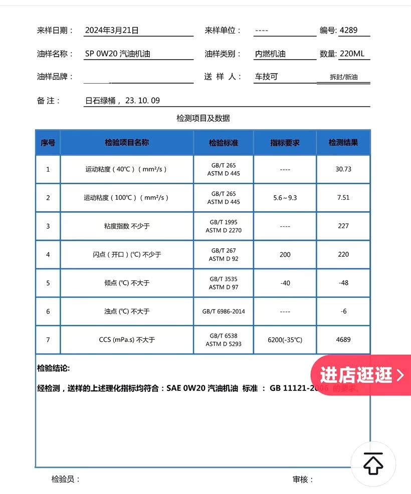

广汽绿通 GF-6A的数据  日石代工

一、100摄氏度运动粘度:数值越大,粘度也大,对发动机的阻力就越大,也就越费油。由上图可知:绿桶<紫桶<ESP<港壳。绿桶最小,港壳最大。
二、40摄氏度运动粘度:数值越小,低温冷启动对发动机的保护越好,噪音也就越小,达到发动机暖机的时间就越短。他们的排名:紫桶<绿桶<港壳,(ESP没有这项数据,但是根据我查找资料,ESP这个数值在41左右,也就是说,他和港壳不分上下)。紫桶最小  港壳最大。
三、闪点:数值越大,高温性能越好。排名如下:港壳>ESP>紫桶=绿通。
四、倾点:数值越小,低温性能越好,排名如下:紫桶<ESP<港壳=绿通。
        其实还有两个重要的数值:HTHS和CCS。简单的说,HTHS是高温高剪切的能力,也就是高温性能。CCS是低温运动粘度,也就是低温性能。前者大于2.6算合格,紫桶能做到2.9,相当优秀。后者紫桶能做到2800,同样是相当优秀。这两个数据是港壳和ESP几乎比不了的。也是针对本田车专门设计的机油。 咱们冬天本田发动机冷启动声音大,水温上来的慢,可以试试紫桶。相信会有不一样的体验。以上就是我这几天研究机油得出的心得。希望对车友们在选机油上面有帮助。
