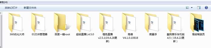

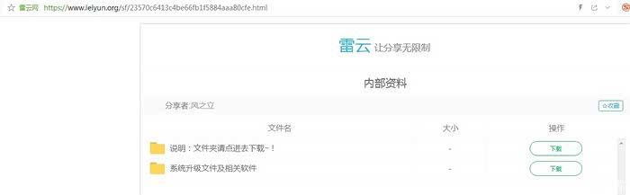

一个U盘将风之力大大的软件一股脑的全拷进去,以下网盘地址
***://www.leiyun.org/sf/23570c6413c4be66fb1f5884aaa80cfe.html
软件包含系统升级包和一些常用的安卓应用的APP(只要虎八专用和车机使用软件两个文件夹就好了)

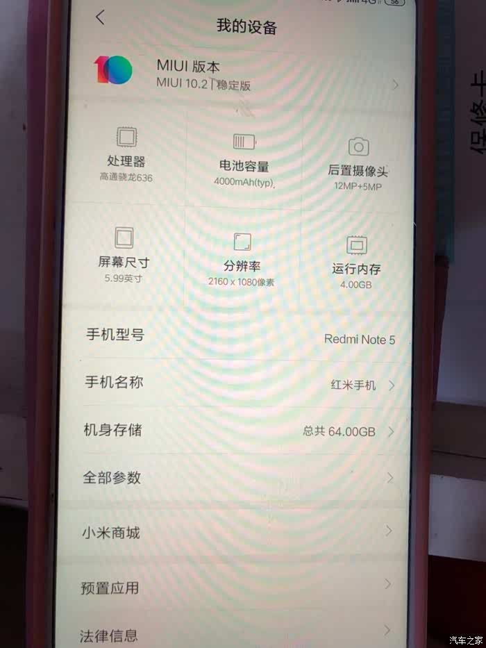

我的车机互联工具:红米Note5,miui版本10.2

这里需要说明的就是,最新版的安卓手机也可以,对版本号没有要求,(本人因为码农在哪个帖子里说了要安卓6.0的版本,纠结了很久,后来发现安卓版本没有要求)

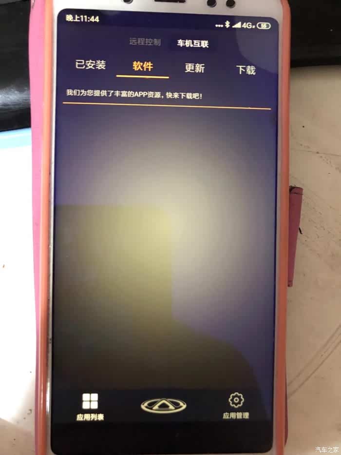

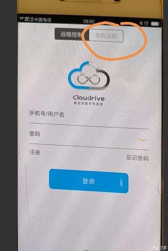

1.安卓手机下载智云互联app;

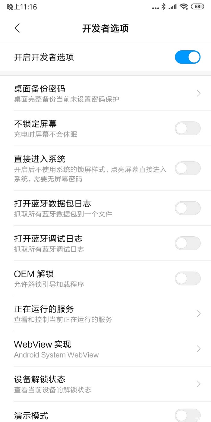

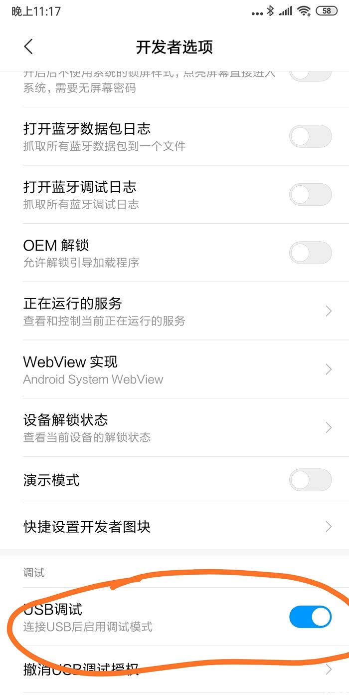

2.手机设置里->更多设置->开发者选项->点开开发者选项和 USB调试
a.准备好这4个东西
b。车机互联app打开,用安卓线插在车机最左边的孔内
开发者选项
USB调试
以上全部搞定,车机就可以连接OK;

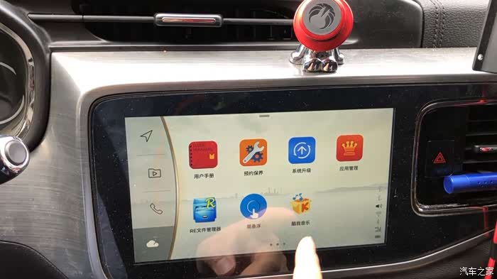

二.车机破解(安装RE浏览器)

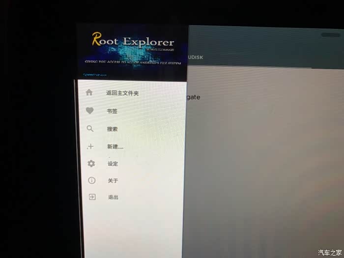

       车机互联后,在手机(注意是手机上)上安装虾米音乐(或者天气预报),然后把re浏览器的安装包替换成虾米音乐的名字,在车机上点击安装虾米音乐,这样就把re浏览器安装到车机上了。
       装上了re浏览器,就能读到u盘或硬盘上的东西(主要是安装包),这样就可以安装第三方软件了。
码农大大,破解详细资料
***://club.autohome.com.cn/bbs/thread/62e857821e6f728b/79242842-1.html

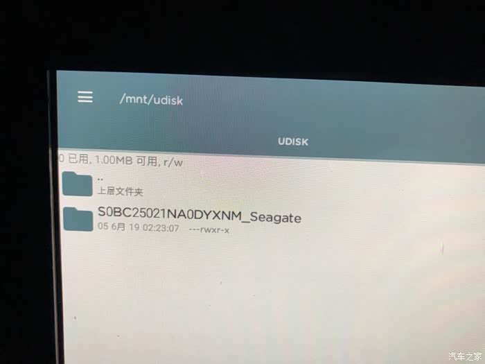

破解之后,就可以安装第三方软件了,在re浏览器寻找U盘的方式如下:
返回主文件夹,然后找mnt/Udisk
车机互联时,这个目录下有很多软件,安装个虾米音乐(亲测好用),这样手机上就装好了,
关键步骤就是在这时候,将下载的RE浏览器的名字改成虾米音乐的名字,
到车机上(汽车电脑),安装下虾米音乐。这样就成功把RE浏览器装到车机上了
出现RE浏览器,就代表车机破解OK了
RE浏览器左上角,可以返回主文件夹,
在主目录寻找U盘,外接的U盘或硬盘在RE浏览器里的位置是:mnt/udisk

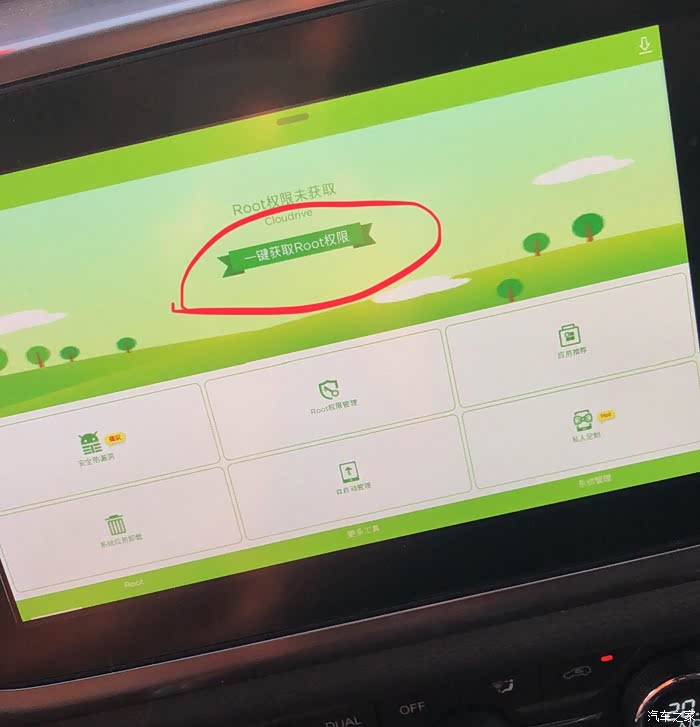

三.取得root权限(一键root)
取得root权限,在re浏览器下安装百度一键root,取得root权限后可以删除部分软件。这里还是尽量少删除,防止变砖,毕竟一个车机也4000多呢。
这一步最简单,但是需要勇气;
一键root详细攻略
***://club.autohome.com.cn/bbs/thread/af443a0bae981cfc/79254726-1.html
百度一键root,车子重启一次,就能完成了。
关键是要等得
四.尽情安装第三方软件
第三方软件:主要有高德4.1导航,需要卸载原版本导航;
酷狗音乐、酷我音乐、还有超级直播用于看视频,车机的内存有限:2G内存  16g 存储,谨慎使用吧
以上时风之力大大给大家准备的安卓app集合,在此谢过他辛苦付出

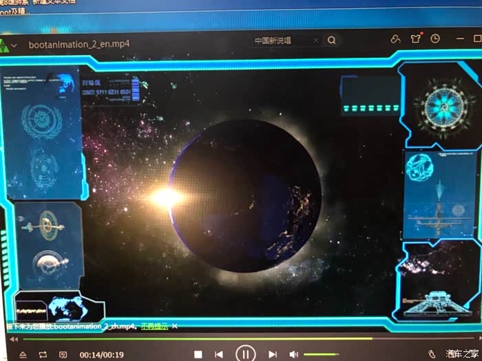

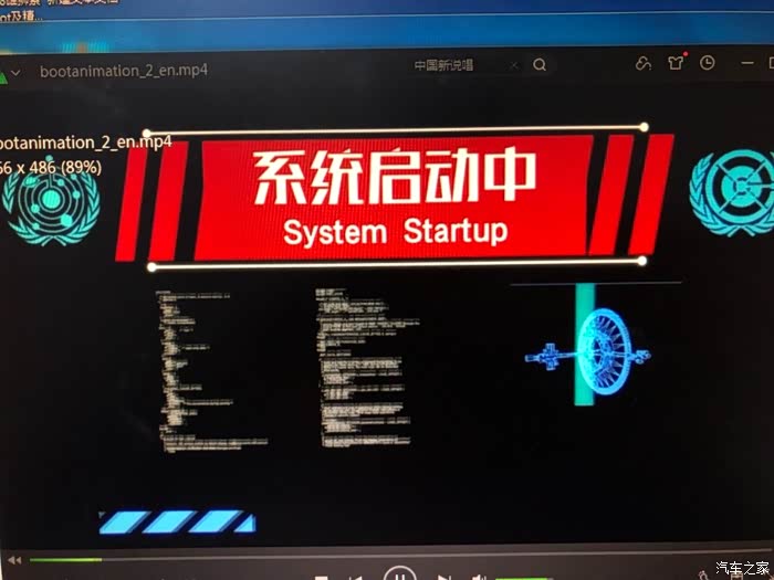

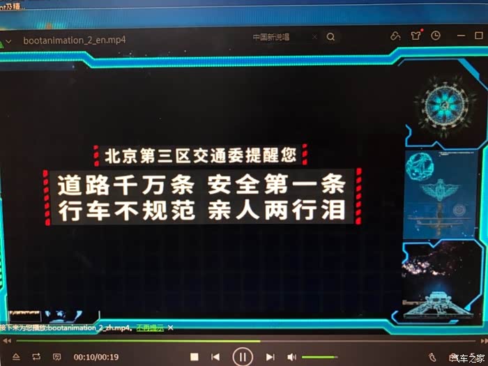

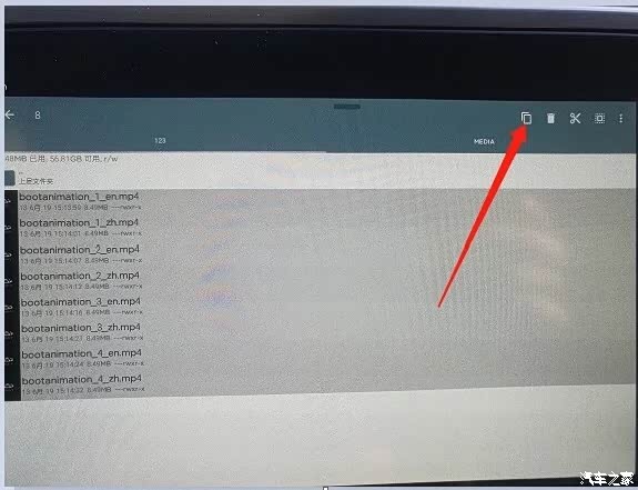

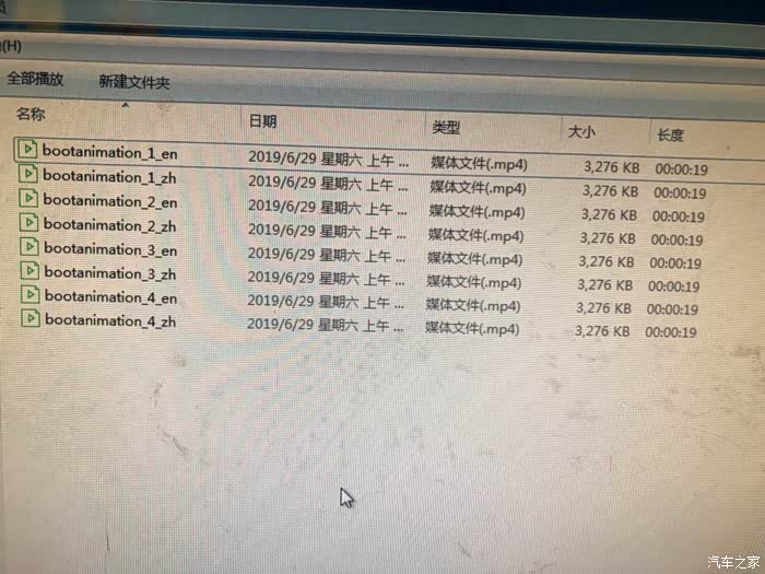

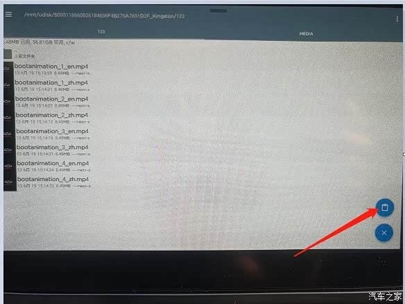

五.启动动画修改
外置卡ES文件管理器-mnt/udisk文件夹
              你制作或者载8个视频文件拷入U盘后就在这个目录去复制~
内置卡ES文件管理器- system/media
              原车8个文件就在这个目录~
选择复制8个文件后然后找到原车开机动画文件夹粘贴~
会提示显示覆盖点次完成后选择8个车机文件角个点有权限勾打就可以~
下面链接是论坛详细版本:
***://club.autohome.com.cn/bbs/thread/e7c9a0831aff0f6d/81490863-1.html

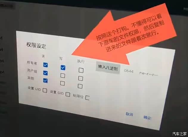

a.开机动画资料夹里的文件(名字已经改好了,我们这里选择的是15秒,高级驾驶员版本),直接复制到system/media 目录下,全部覆盖
地址: ***://www.leiyun.org/sf/23570c6413c4be66fb1f5884aaa80cfe.html
b.将优盘插在车上第一个USB孔,找到文件 -mnt/Udisk
长按一个文件名可以多选,将8个都选中,点击复制
c.黏贴到系统文件夹system/media,取代所有文件(覆盖),点8次覆盖
d.将8个文件全部选中,然后选择权限设定,改成上图样式。
大功告成
e1.成品欣赏
e2.成品欣赏
e3.成品欣赏

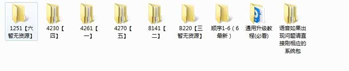

六.车机版本升级(有需要的可以选择进行)
车机破解之后可以升级到新版本的车机,据说4270是目前最溜系统
注意顺序不要错,如果先升级到新版本的车机,就无法破解安装RE浏览器了,因为破解使用的是系统bug,新版本的系统已经修复这个bug(漏洞)了。可以采用刷回老版本的方式,具体咨询风之力和码农
再贴下链接
***://www.leiyun.org/sf/072b30dd11cc6c723f8da5c6c36bb986.html
