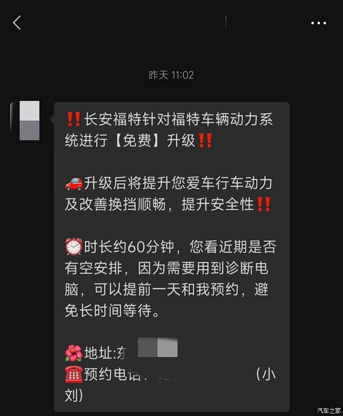

不得不表扬一下我们这边的 4s 店 主动联系我厂家有 PCM 动力模块升级程序,免费帮忙升级。

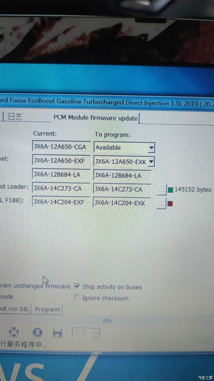

我是 20 款福克斯 1.5T
没升级前 PCM 模块程序版本是:JX6A-12A650-EXF(我之前升级过一次)
版本: JX6A-12A650-EXF
升级后版本:JX6A-12A650-EXK
版本:JX6A-12A650-EXK
升级后感受:
1:1-3 档(低速档)已经基本感受不到顿挫了
2:提速明显快了-同时发现低速的时候转速相对之前高了(不懂油耗会不会高一点)
3:怠速抖动小了一点(不明显)
总体感觉开起来更嗨了。
升级大概需要 1 个小时左右,升级后不能降级。
(有配置过 PCM 模块的数据会被还原原厂数据 需要从新配置,比如峰潮版增加换挡拨片需要改 PCM 配置)
如果感觉车子顿挫,值得去升级一下
