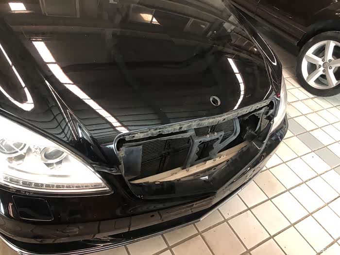

施工图和效果图如下
交车地库照一张。是我想要的那种感觉!
12代皇冠,别了老兄弟
合格的喷漆工艺一定是把保杠、门把手、车灯、车标等拆掉后喷漆,然后飞漆扬漆会处理的比较细致。
整车喷漆完成后就是清洗环节,清洗好更换脚垫,
阶段性的整备&清洗环节就算完成了,可以跑路了。
