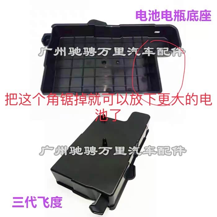

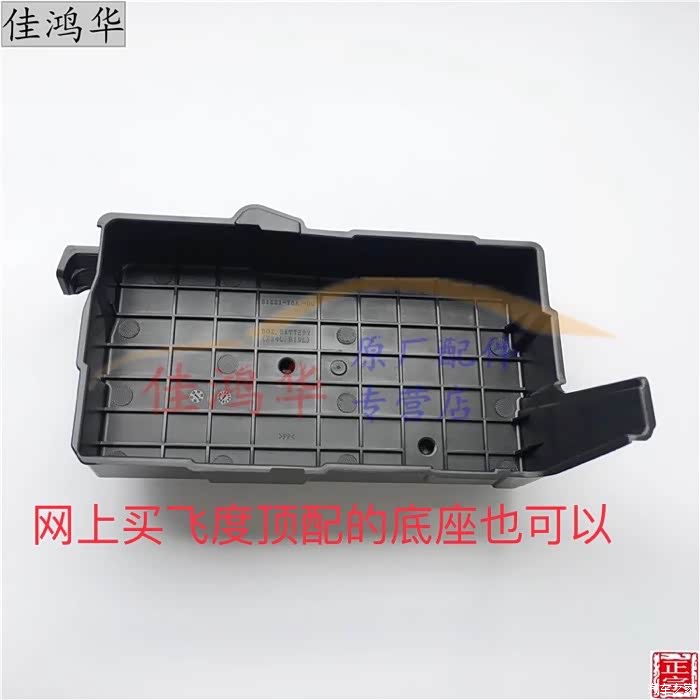

底座是防漏液的,买个合适的吧,原厂的割开就不如干脆不装。

嗯,可以试试,下面有朋友回复说最好换一个电池底座,防止漏液。
