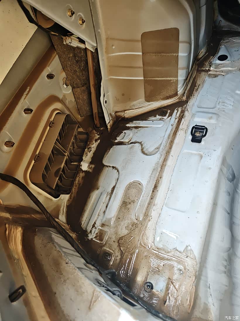

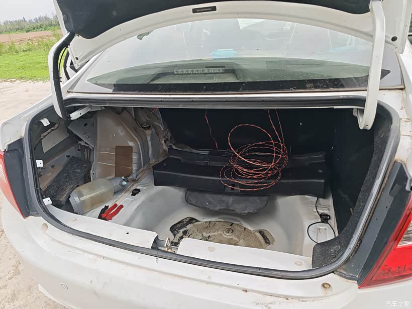

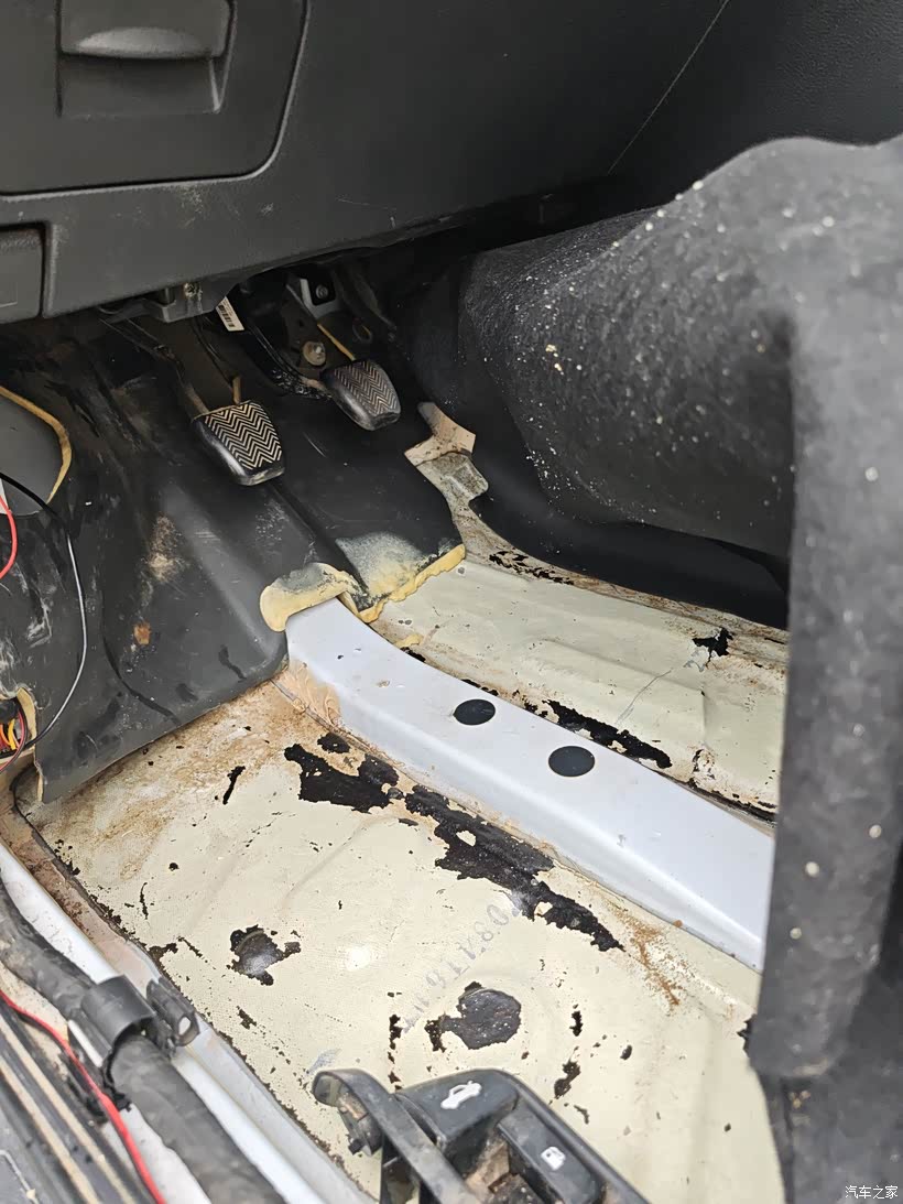

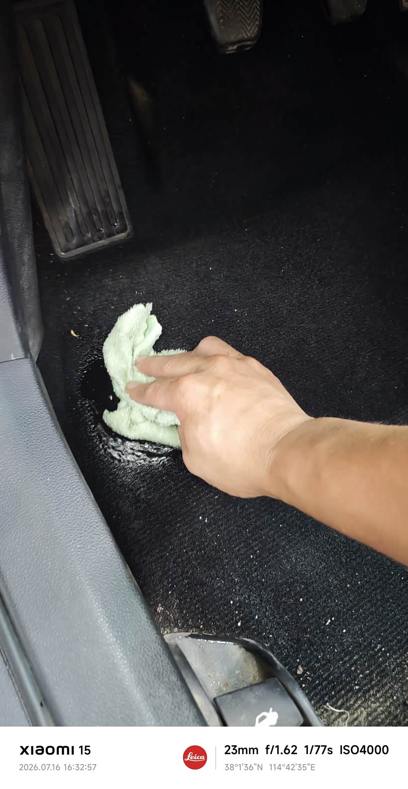

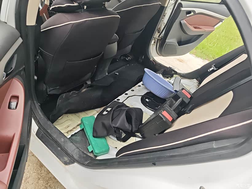

这是第二次,上一次两三年前,还出现过两次备胎那里积水,这次检查了一下倒是没问题,不知道哪里进去的,下雨的时候车是停着的 应该不存在车低进水的情况。离合那里没有从上方向下进水的痕迹。目前就是主驾下方,主副驾座椅下方,还有整个后排进水严重,如果说你们也存在雨后好多天车内潮湿 有异味,多半也是有进水。有遇到相关问题的车友吗  我想知道是哪里渗漏进去的。他又不是每次都会漏。不知道怎么去排查 就很奇怪
7月18日二更 天窗排水管没问题,去去全车都没能幸免,副驾驶脚踏处一样进水了,找不到那里漏进去的,难搞,猜测还是尾箱那里,水毕竟早往低处流。停车时副驾一侧高一些,水从尾箱流到后排 然后前排,但是右侧要高 所以副驾那里水相对少一些 感不觉到有很多水。可能是这样吧。怀疑过天窗排水管,但是测试下来没有多余的水从排水管外流出来,也怀疑过油箱盖但是从油箱盖喷水是直接从车底流出来的。只能等下次下大雨的时候再找原因了。目前先这样又遇到相同问题的老哥们 看到了指点一下 谢谢了
