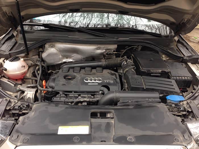

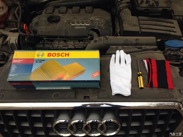

1、DIY更换空滤的材料与工具合影,博世空滤、十字头改锥、手套一副、抹布一块。发动机舱快两年没擦过,这次一起擦擦灰。

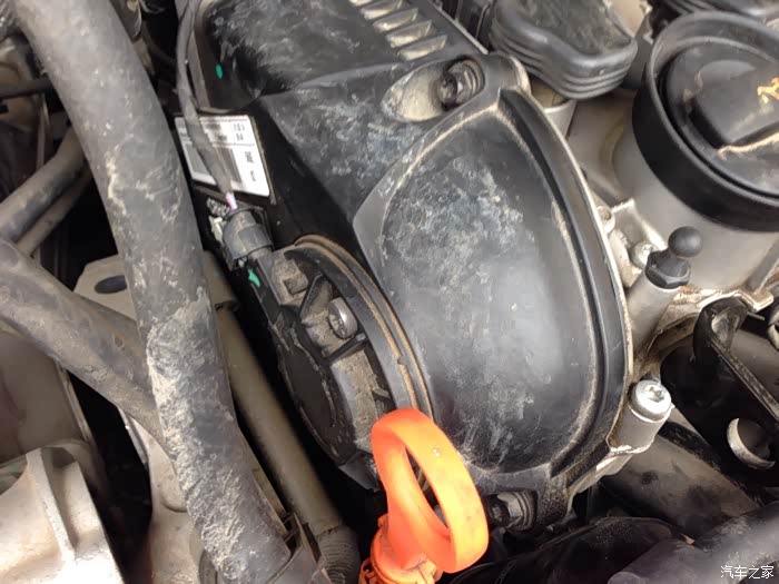

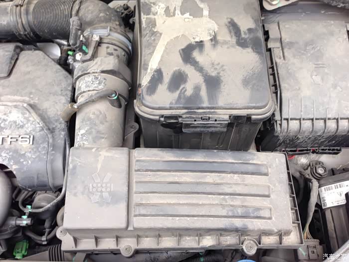

3、灰头土脸的空滤外壳。一共8颗螺丝。需要逐一拧松。

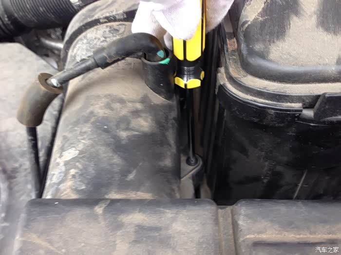

4、在此先提示一下各位车友,只需把8颗螺丝拧松,不用从上面的外壳拧下来,不用担心螺丝掉下来。因为奥迪设计的是长螺丝,在空滤下壳体以及上壳体均需要拧,螺丝才能取下。图中这个位置的螺丝不太好下手拿。我是把前7颗全拧下来才发现其实可以只拧松下壳体就行。

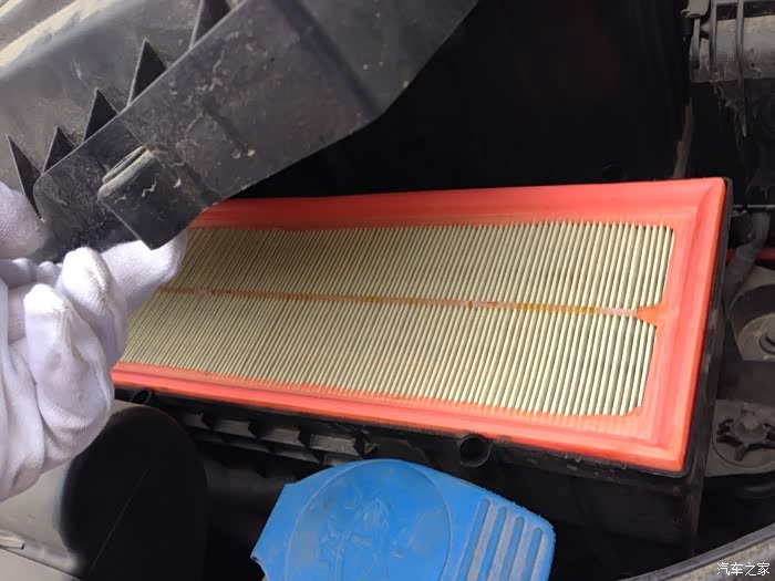

6、打开空滤外壳了,空滤露出真面容了。这么看,快两年的空滤还不脏。真的吗?

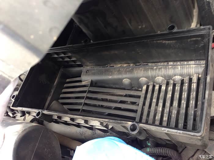

7、拿走空滤,进气道下层灰尘不少,简单用抹布和手套擦拭了一下。有条件的车友可以用吸尘器搞一下。

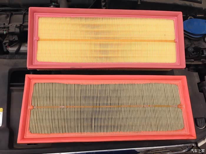

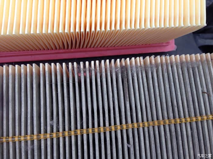

8-1、新旧空滤对比图,脏净一目了然。

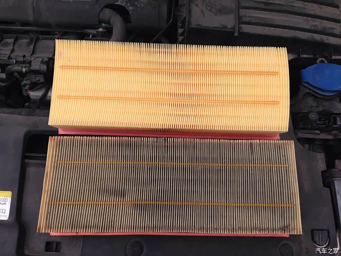

8-2、新旧空滤对比图,细节,旧空滤上乱七八糟的脏东西。
8-3、反过来看看新旧对比

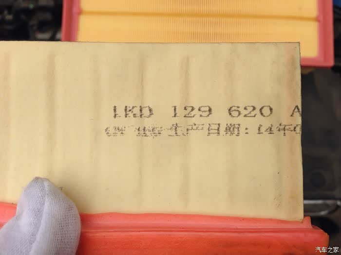

9、旧空滤侧面的型号,与其他车友的图好像不太一样。可能是成品没截到有印商标的部位。

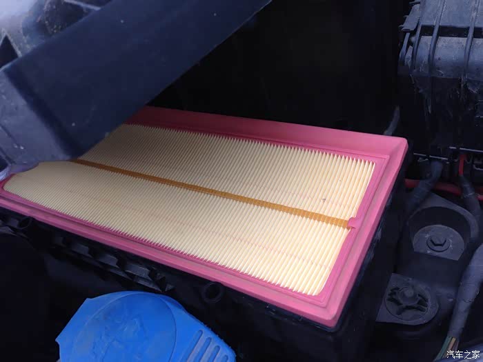

10、新空滤安装就位,重新紧固8颗螺丝即可。

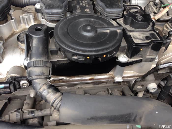

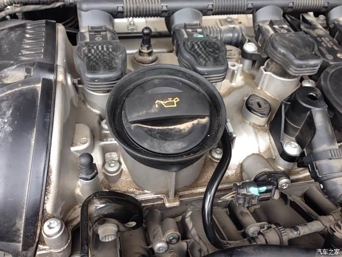

11-1、顺带检查EA888的通病。顶盖边沿有油渍。
11-2、顺带检查EA888的通病。顶盖边沿有油渍。这应该是油气分离吧。
11-3、顺带检查EA888的通病。端头盖边沿暂时无渗油。

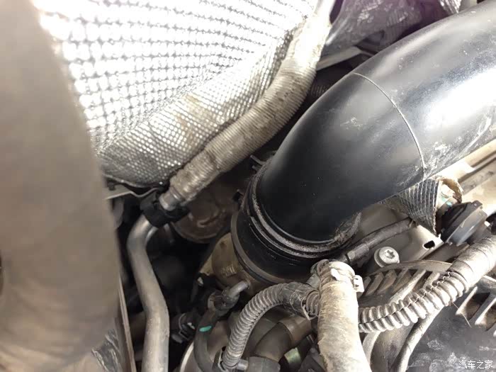

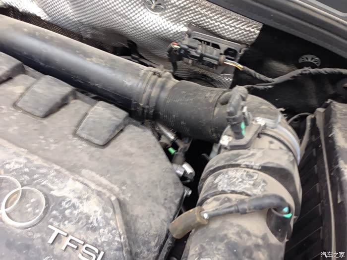

11-4、顺带检查EA888的通病。进气管扣箍处有渗油。尼玛4s店非说正常,二保连擦都没擦,必须差评。
