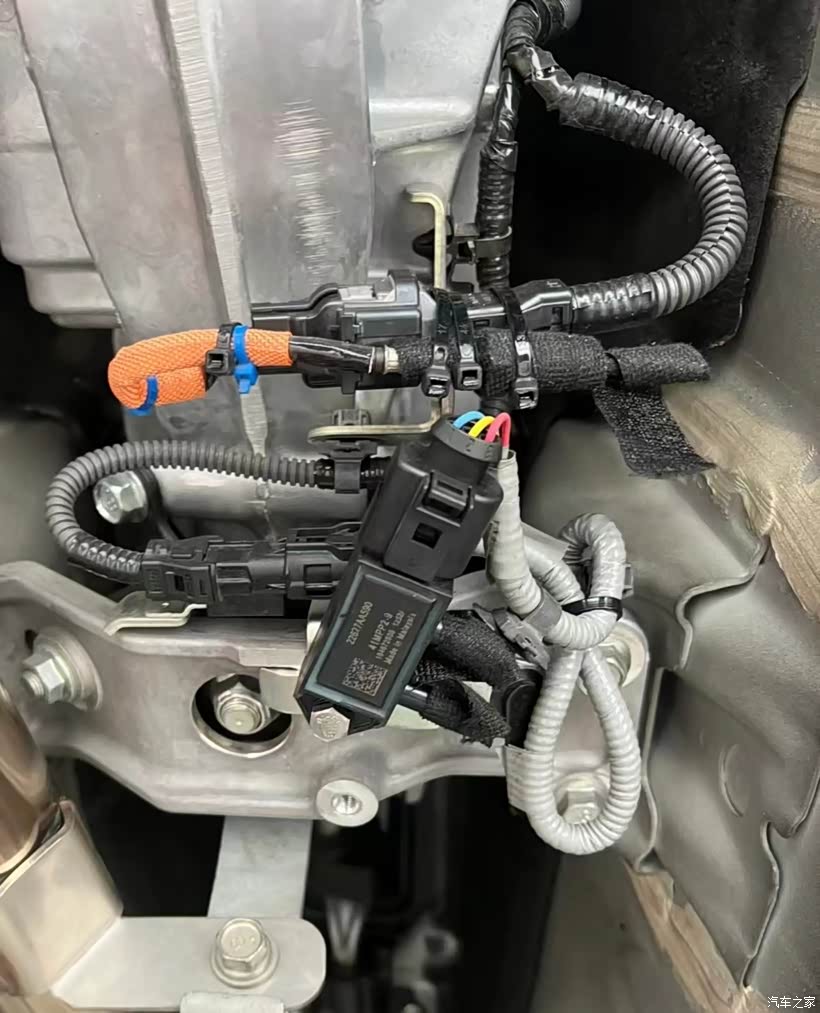

取下原厂前段后,两个传感器都留在底盘上,不要拔下来,只需要把插头从原厂前段上拔掉即可,把露出来的头用隔热胶带缠住,用扎带固定在车架上,实测稳定不亮灯,成本不到十元钱。

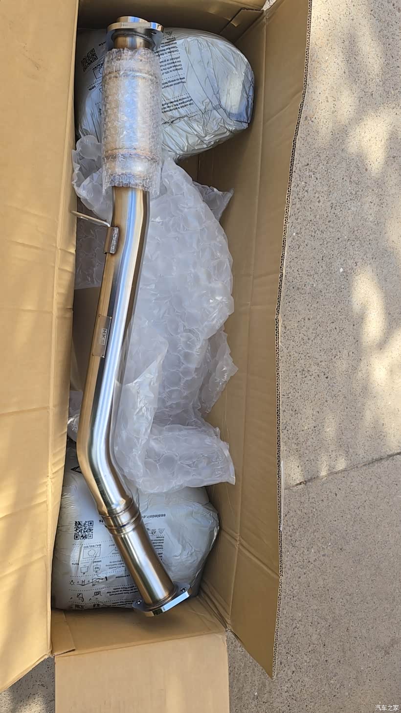

更换的HKS三元前段,换完试车踩下油门的那一刻,我才知道这4000KM白开了,这才是ZD8本来的调教!完全是GPF的锅,油门迟滞得到了极大改善,排气通顺了,低扭没感觉掉,反而有点改善,自己觉得好开了20%。提一嘴ZD8的三元主要在芭蕉里,即使是换直通,除了对低扭有影响,应该臭味也闻不到。

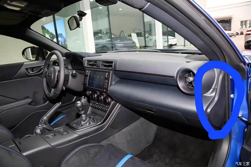

图片是我在网上找的,如图我圈的盖板,用卡片撬开就能看到模拟声浪的机器,拔插头只需要用一根手指,对准插头中间按下去就能拔掉,很简单的操作,拔完会觉得整个车厢都安静了。
替换完前段和中尾段后,点火声音令人着迷,怠速真比原厂安静,降档补油有回火放炮声,而且真的不扰民,拔了模拟声浪只是隐隐约约听到一点排气声(上面发怎么自己拔掉模拟声浪插头),在乎声音大小的车友真的可以考虑这款排气,和其它排气比我这就是纯原厂而且整个转速区间没有任何共振,这是之前换排气没有体会过的,都或多或少有点。
