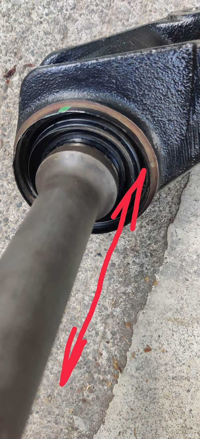

拆下来原厂过桥轴,轴承已经松了,左右拉有间隙,看来问题找对了。换好过桥轴体验还真不错,启动感觉怠速抖动小一点,起步少了一点顿挫,方向盘居然变轻一些,左右转动方向盘,感觉很顺手。开车出去跑一圈,好开,方向盘的路感相应好太多了!换挡轻快,加速顺畅,动力相应快。感谢老师傅帮我解决问题,鄙视一下4s店,不然白跑几百公里还有过路费。
轴承左右拉动,送了

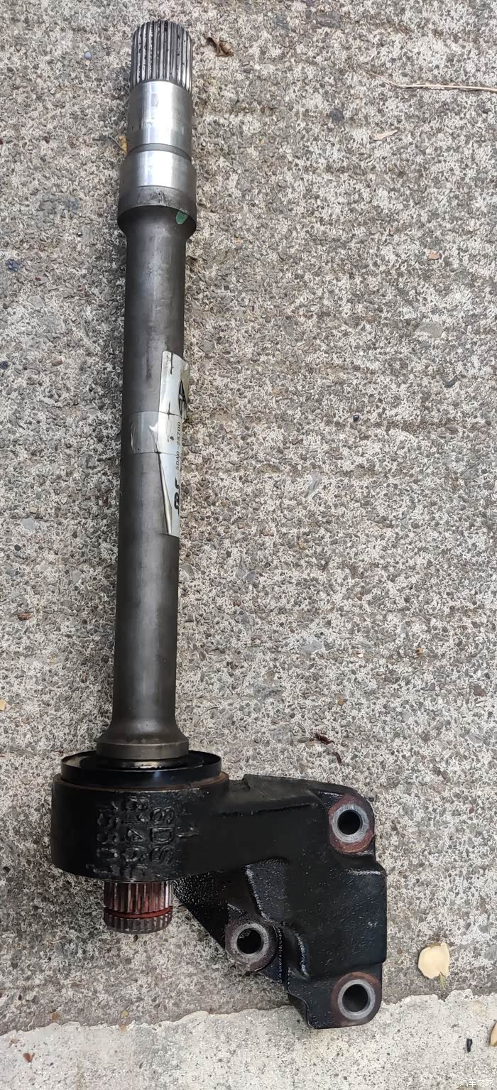

原车拆下来的

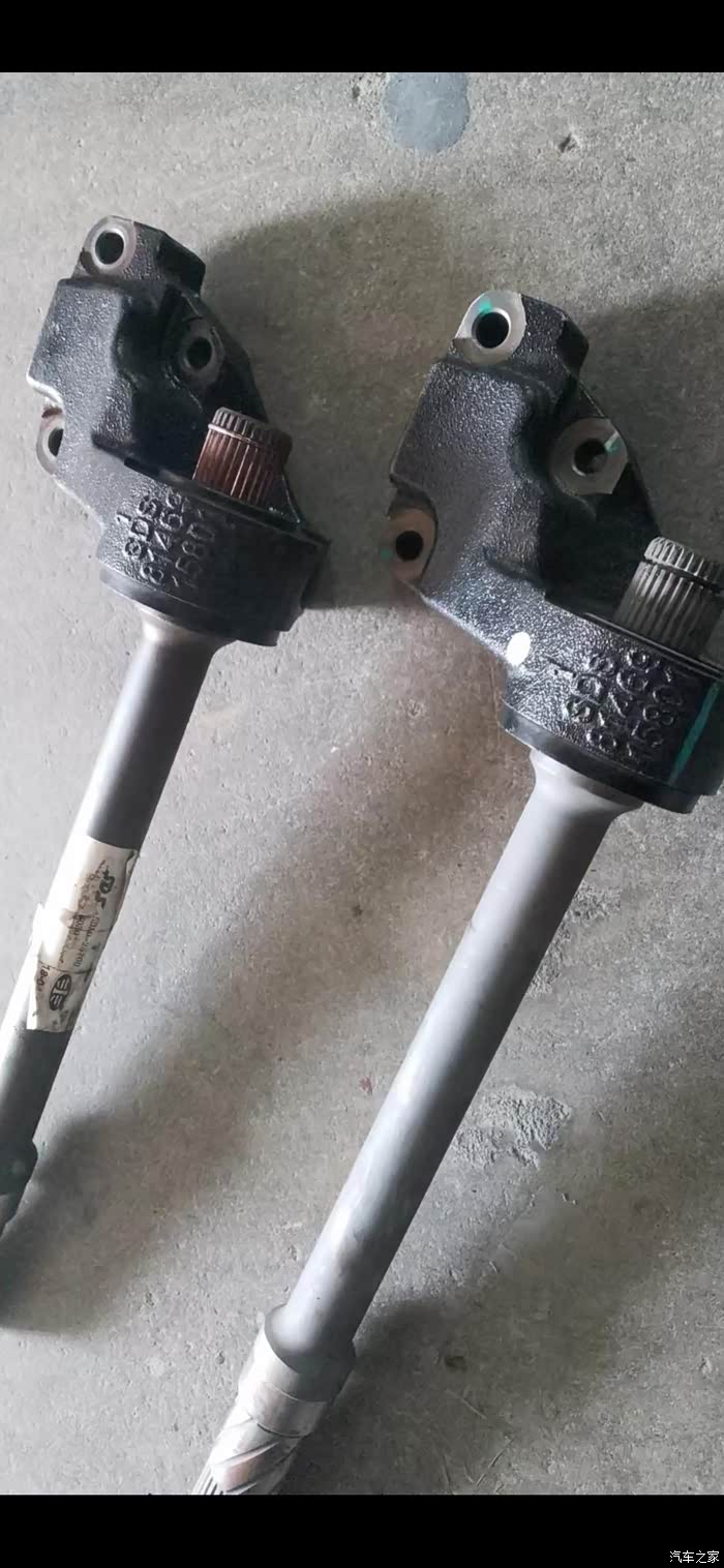

新旧两条过桥轴对比
