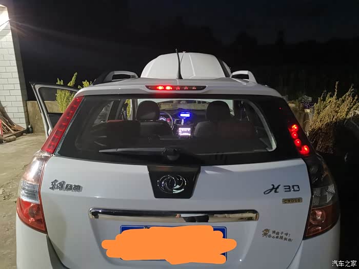

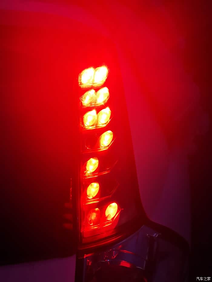

这是什么情况几个灯珠长亮,还有右尾灯有几个灯珠不亮,有没有遇到过的解答一下

若楼主开启了位置灯开关,从第一张图看:左、右刹车灯烧毁(需更换);在侧LED灯不亮,可能是左侧电路故障(小概率)或LED灯损坏(大概率),需更换;右侧LED灯部分灯珠亮,说明该侧电路正常,LED灯修复麻烦,整体更换。

像你这种就得检查电路了。一是看一下组合开关控制总成。2是看看尾灯线路的问题了,第三就是控制盒的问题了。可以从以上方面入手检查一下。

应该是LED模组的问题,不亮的应该灯串上至少有一颗LED开路;常量的应该跟驱动模组故障有关
