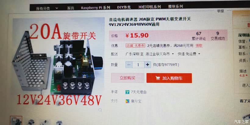

直流电机调速器 20A脉宽 PWM无极变速开关 9V12V24V36V48V60V通用

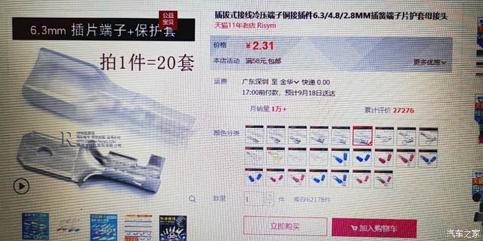

插拔式接线冷压端子铜接插件6.3MM插簧端子片护套母接头

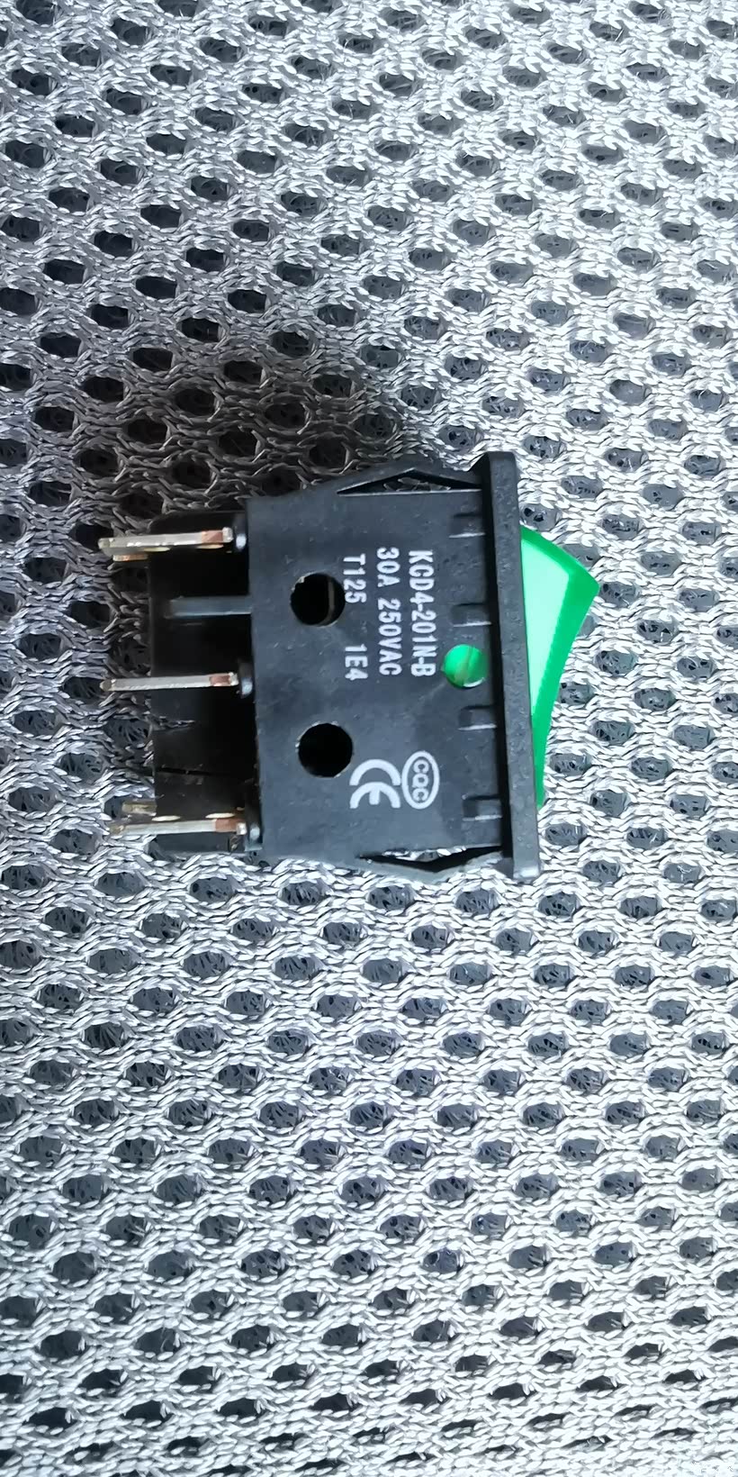

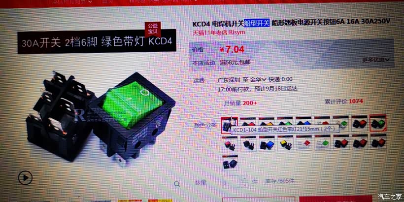

KCD4 电焊机开关船型开关 30A

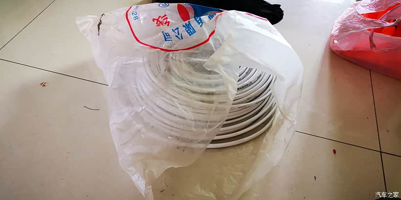

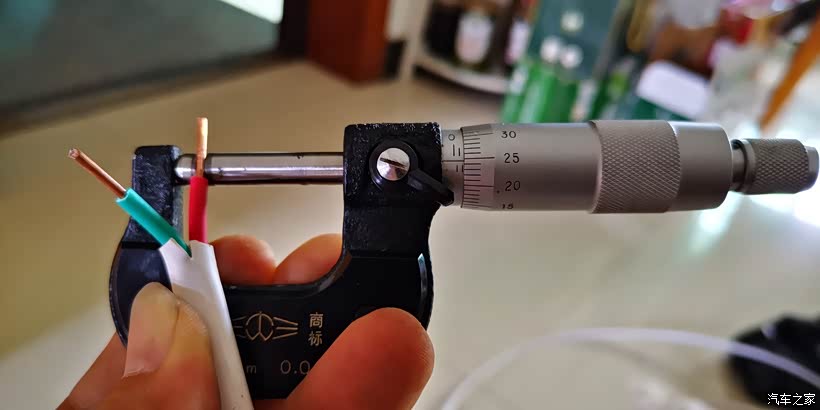

网上红黑平行线质量好的确实不好找,找了几家实体店都没有,就用家里装潢多下来的,2.5平方的护套硬线替代
足2.5平方

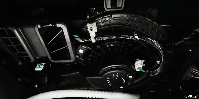

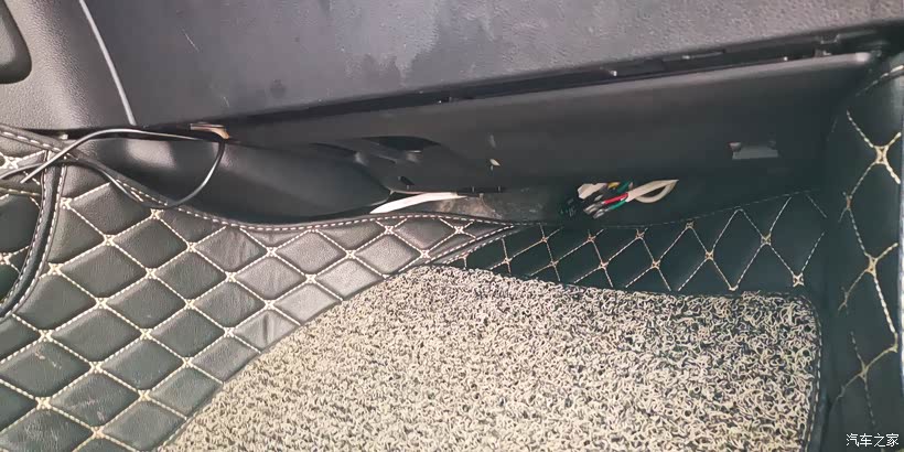

准备开工,先到汽修店请修理工找到了鼓风机插座的位置——副驾前的手套箱下面,打开装饰盖就可看到

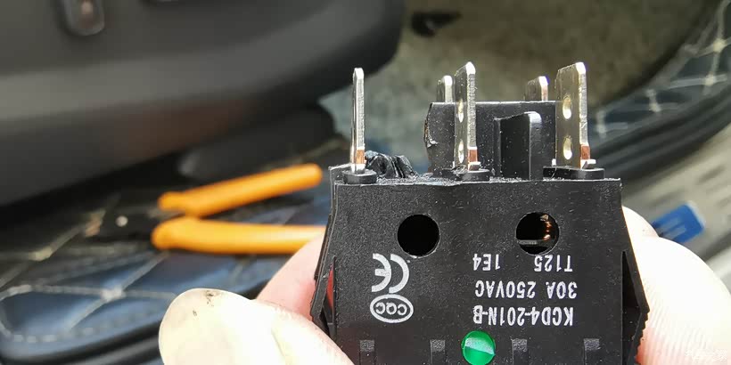

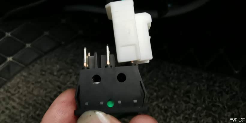

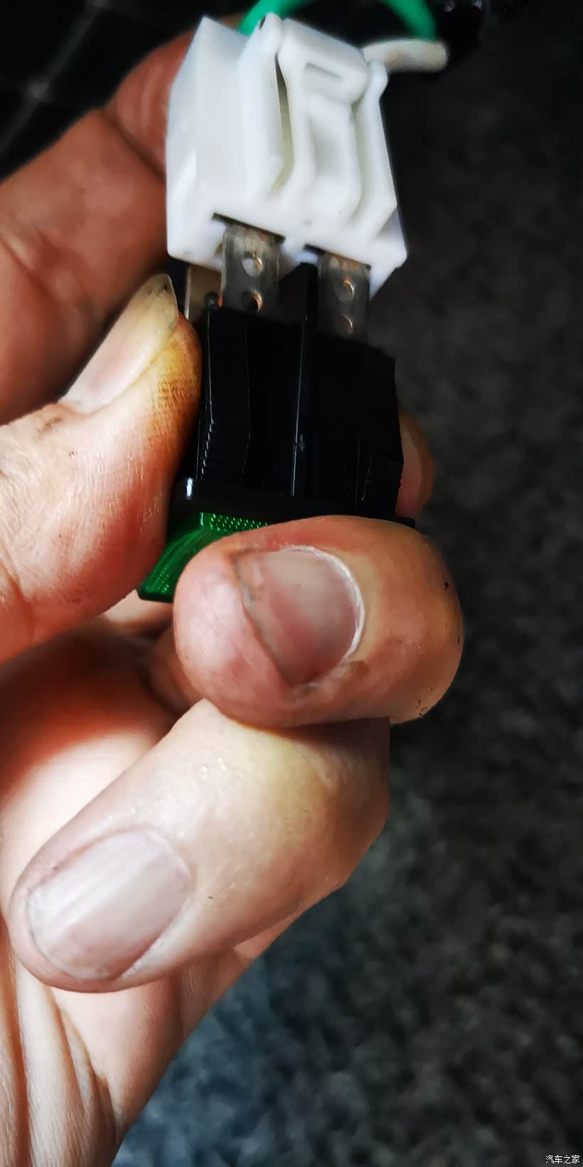

试了一下鼓风机插头与船型开关,对插时有塑料隔离片挡住
手工切割,切的不昨的,见笑了
OK插进去刚刚好

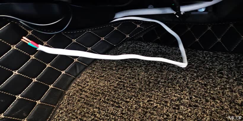

第二步放线

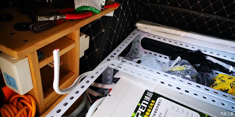

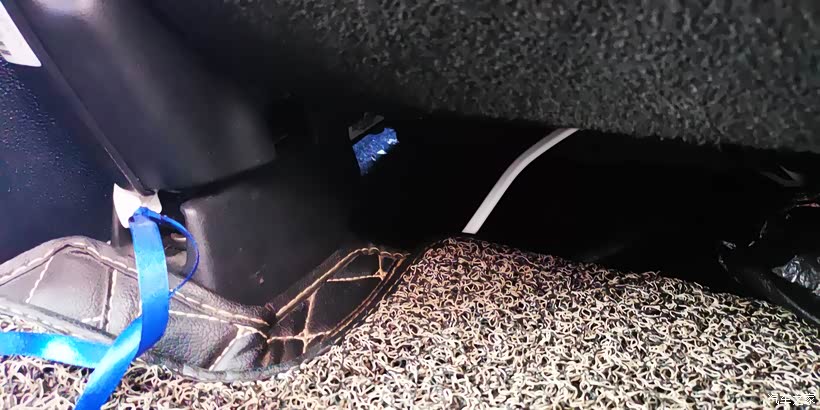

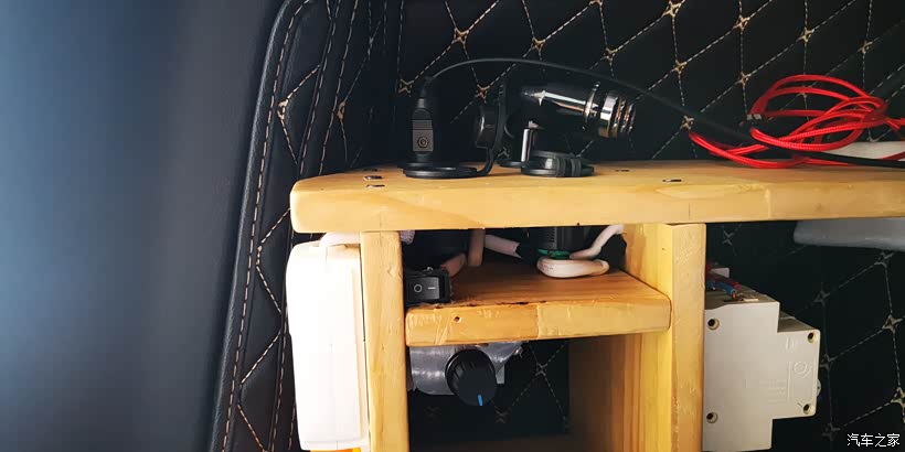

直流电机调速器准备安装在车后备箱靠后位置,晚上睡了后方便调节风速

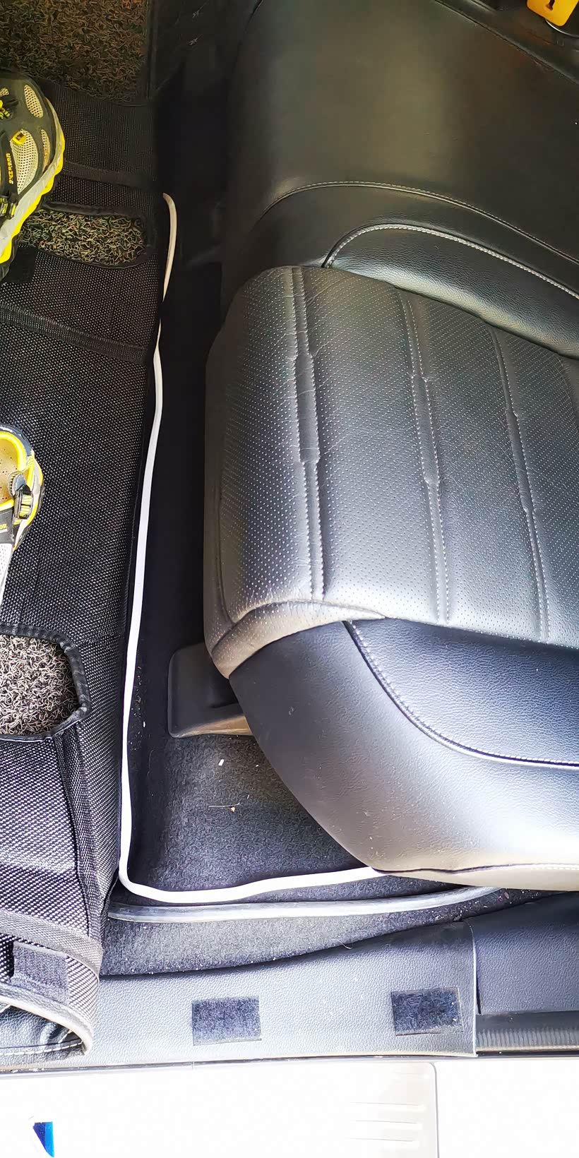

后排座位左侧穿过右转到副驾座椅下面再穿到手套箱下

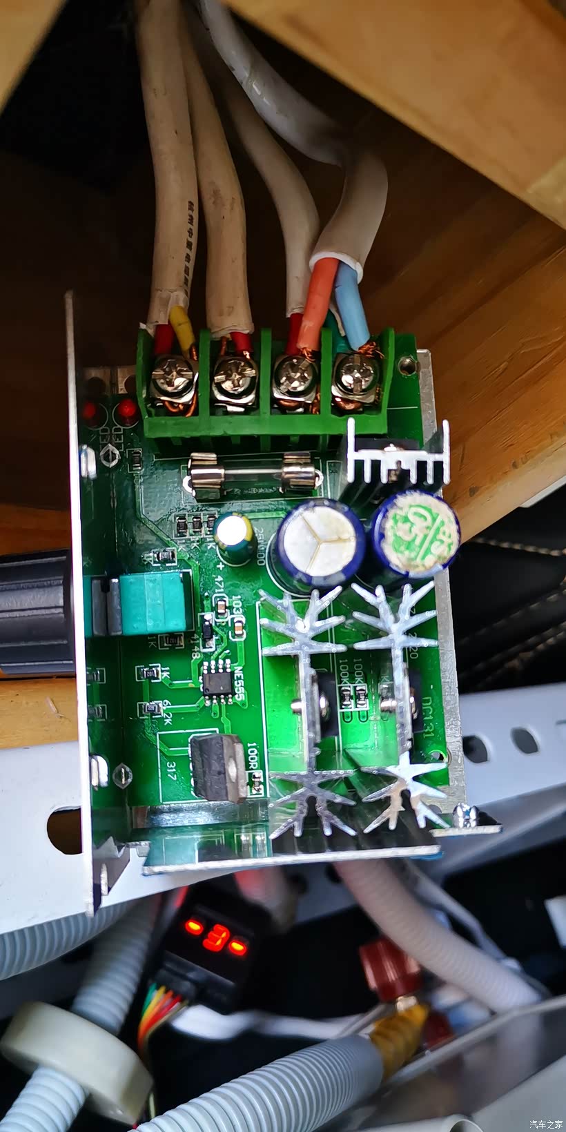

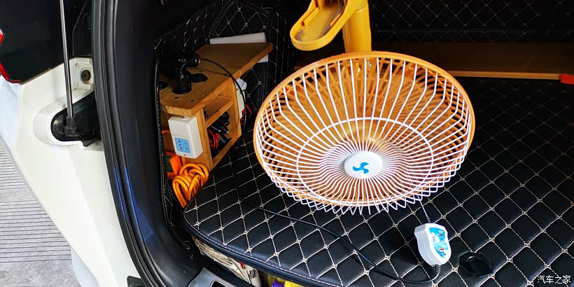

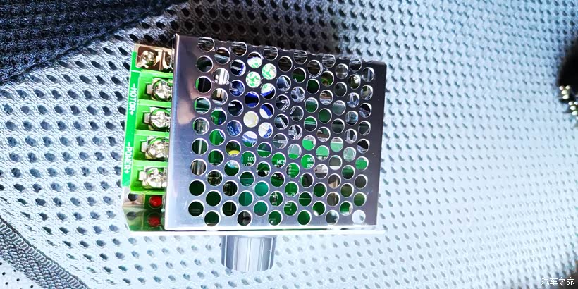

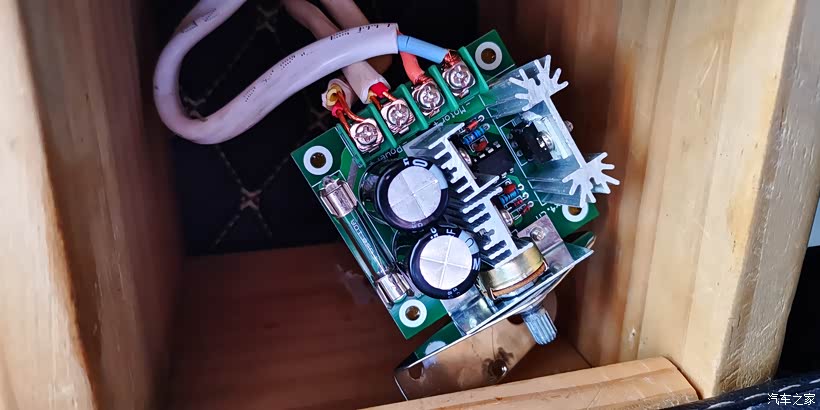

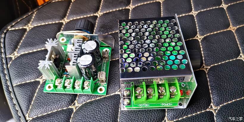

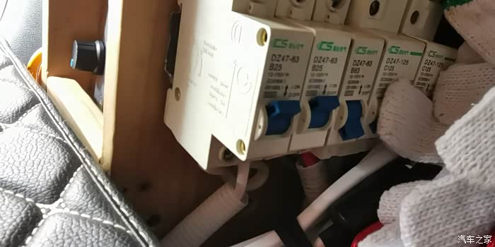

第三步接直流电机调速器,原来有一个电风扇的PWM无级调整器,最大电流只有10A的,把新买来的替换上去就可以了
拆下了,对比一下,个头都相差不少吧

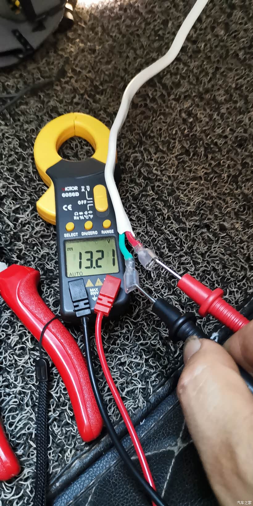

拆下来后再测试一下电源线的正负极,搞错了要烧掉的
接上新的20A的调速器

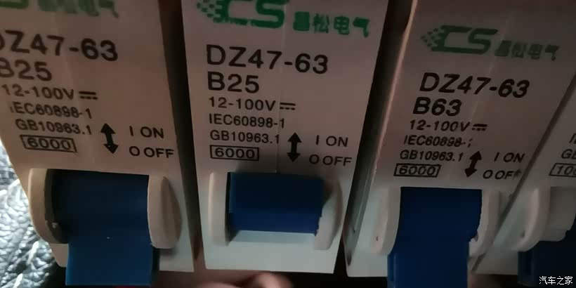

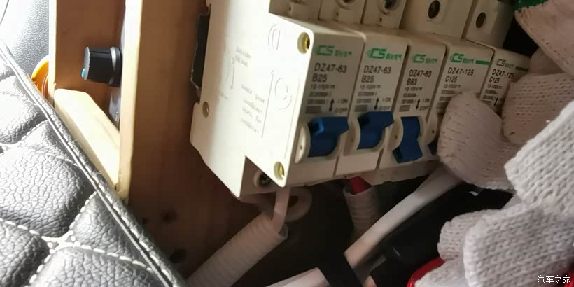

新的20A的调速器前面有25A的直流空开保护

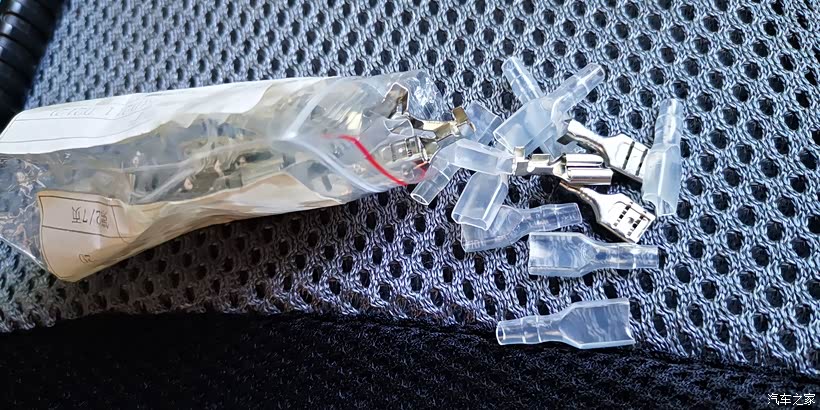

接下来第四步就是给线头接接线冷压端子,要用锡焊接好,加上护套

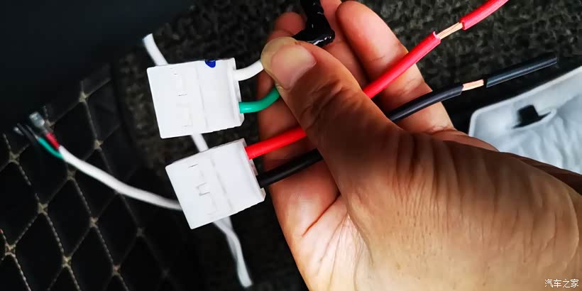

鼓风机插座到船型开关线束
直流电机调速器输出到鼓风机的线,先要过船型转换开关的

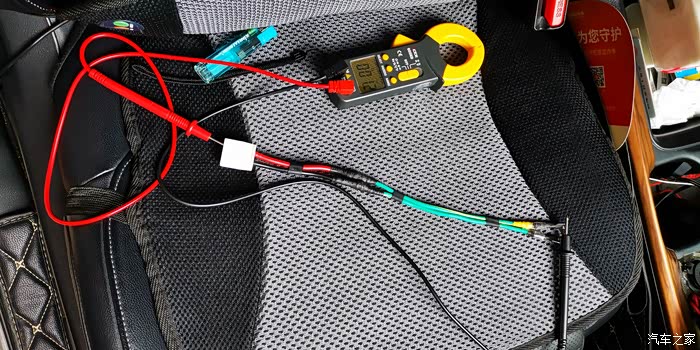

第五步,测试后插接线束

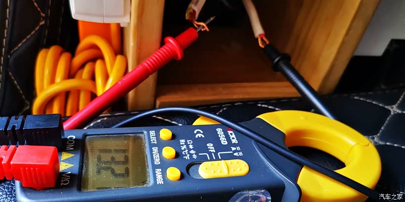

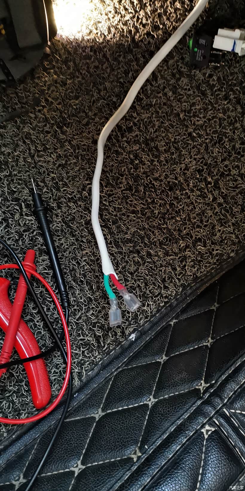

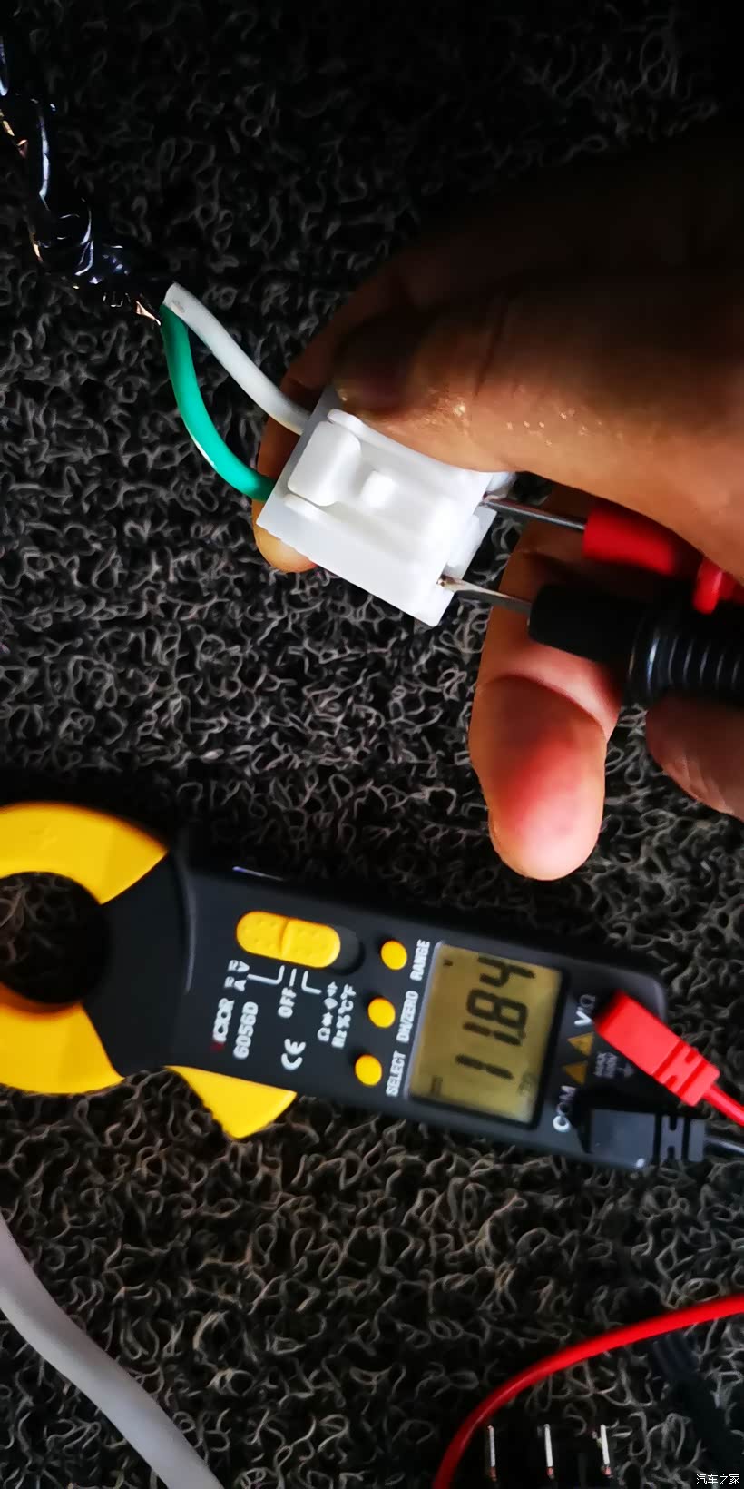

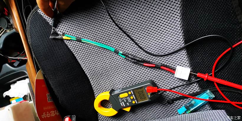

测试直流电机调速器过来的电线通断和线头的极性

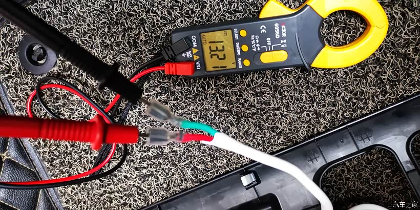

测试鼓风机插头电线通断和线头的极性,注意了白线是正极,蓝线是负极

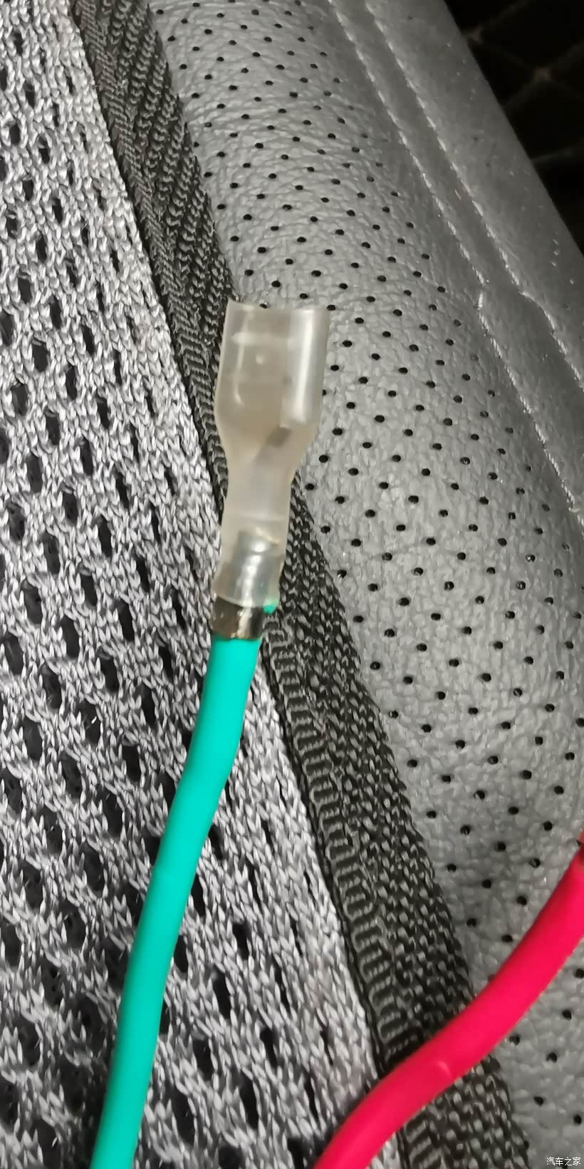

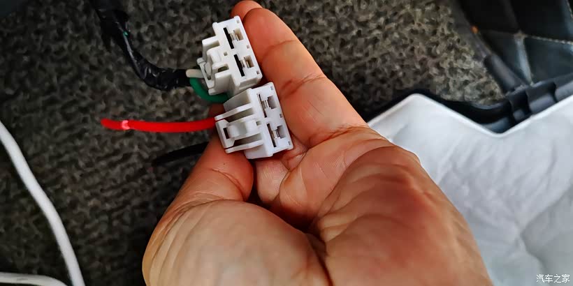

线头极性检查清楚,开始插线,悲摧了,连接鼓风机插座的线头,插了几次都插不进去,而且接线冷压端子的头也断了,一方面是由于鼓风机插座朝下,空间小很难插,另一方面接线冷压端子质量不够好,这样的情况,即使插上去了以后也很容易损坏,只好另想办法。

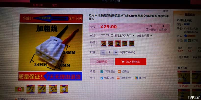

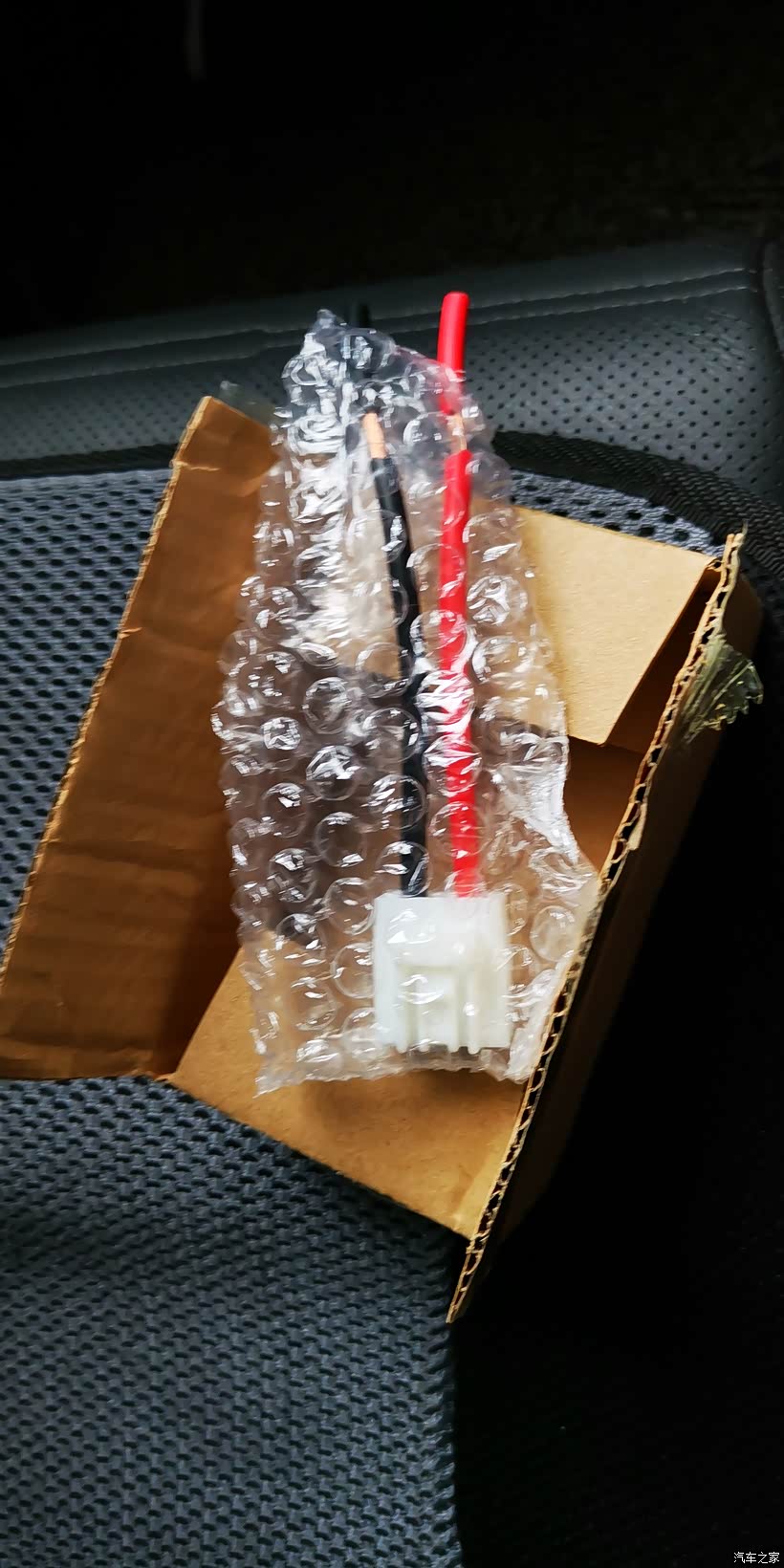

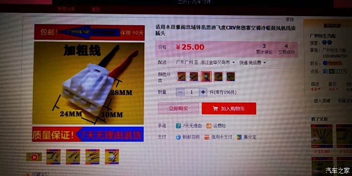

由于鼓风机插座到船型开关线束用接线冷压端子不行,只好又求助于某宝,搜索到了鼓风机插头,马上下单购买,过二天就到货了
与原装的对照一下,真的不错,与原装的基本相同,好配件,线看上去比原装的还粗

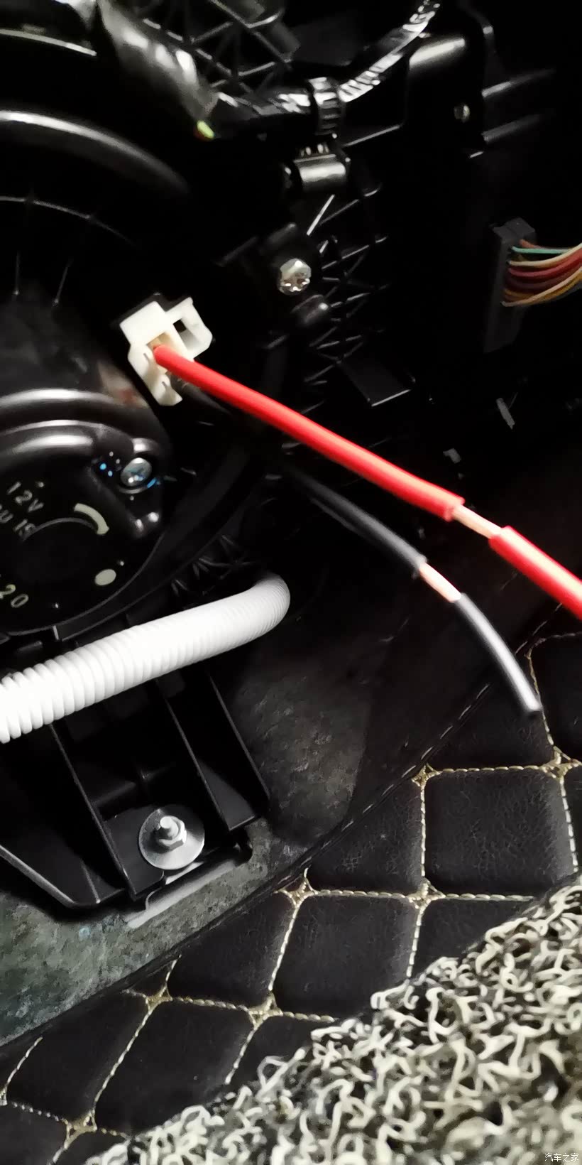

插上鼓风机试试,刚刚好,OK

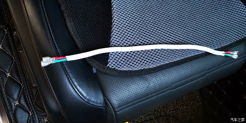

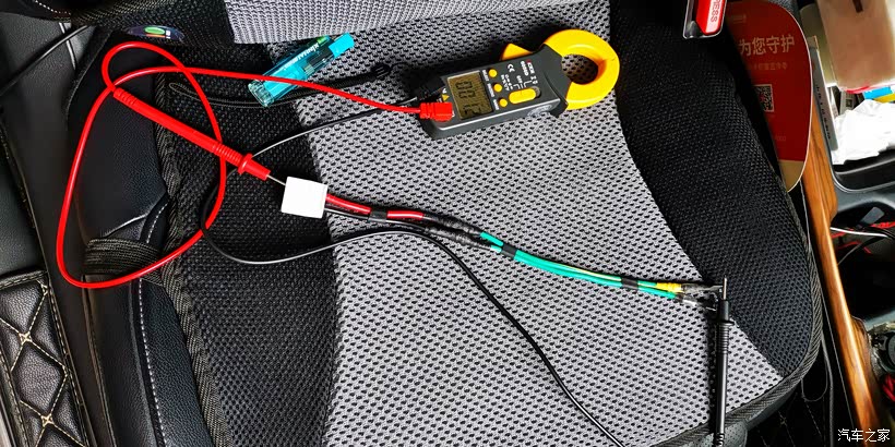

马上重新做线束,这次不用硬线,找了一点2.5平方的软线,做好后测试通断情况
又是对线路进行检查复核,怕搞错烧了
最后插接成功,全OK

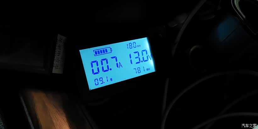

开到副电瓶测试,真不错,直流电机调速器可以无级调速啦

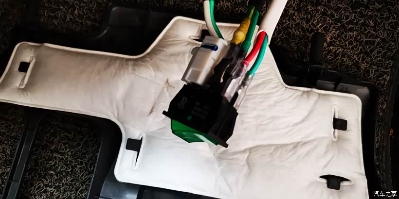

把船型开关安顿好,盖上盖板,完工。

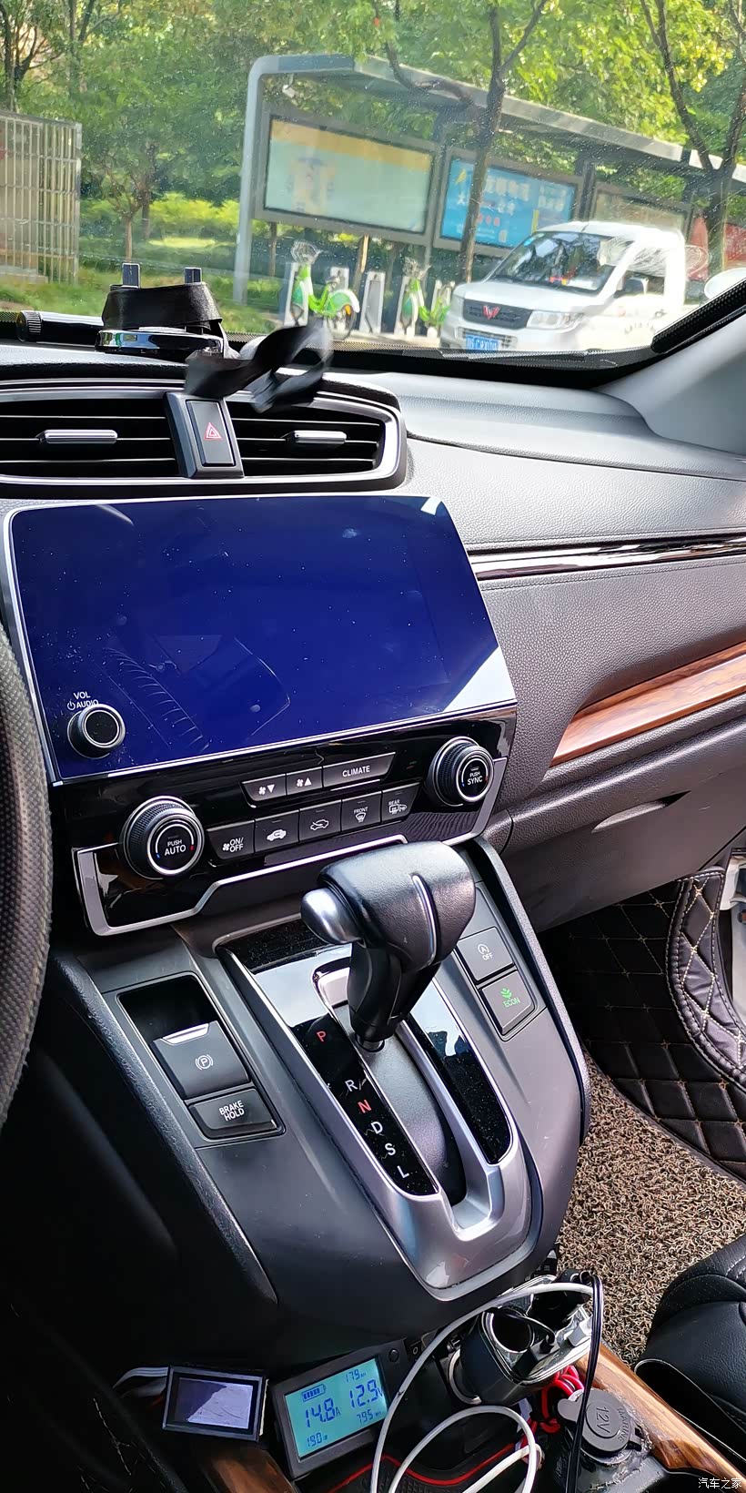

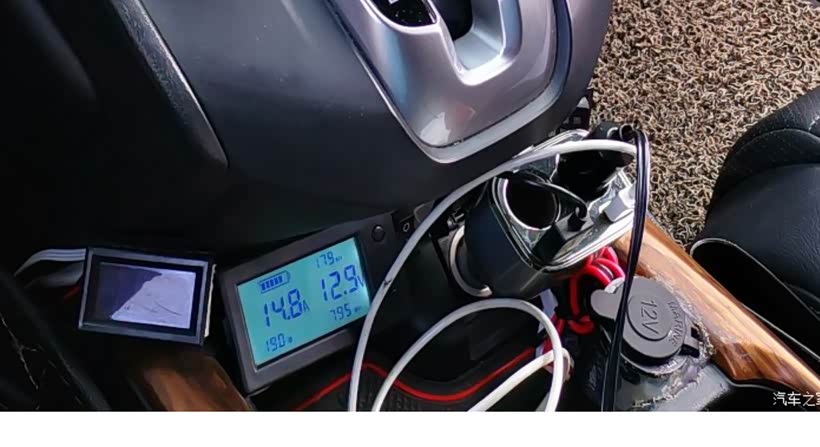

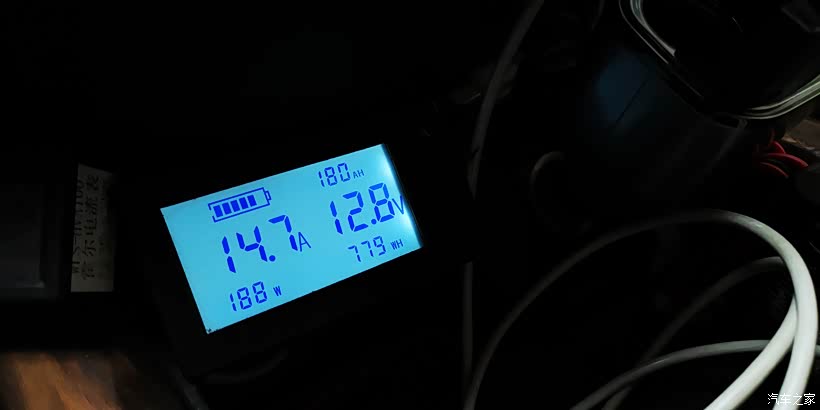

用副电瓶的电开最大风效果与启动汽车用车电开最大风的效果一样,这时功耗190W,电流14.8A

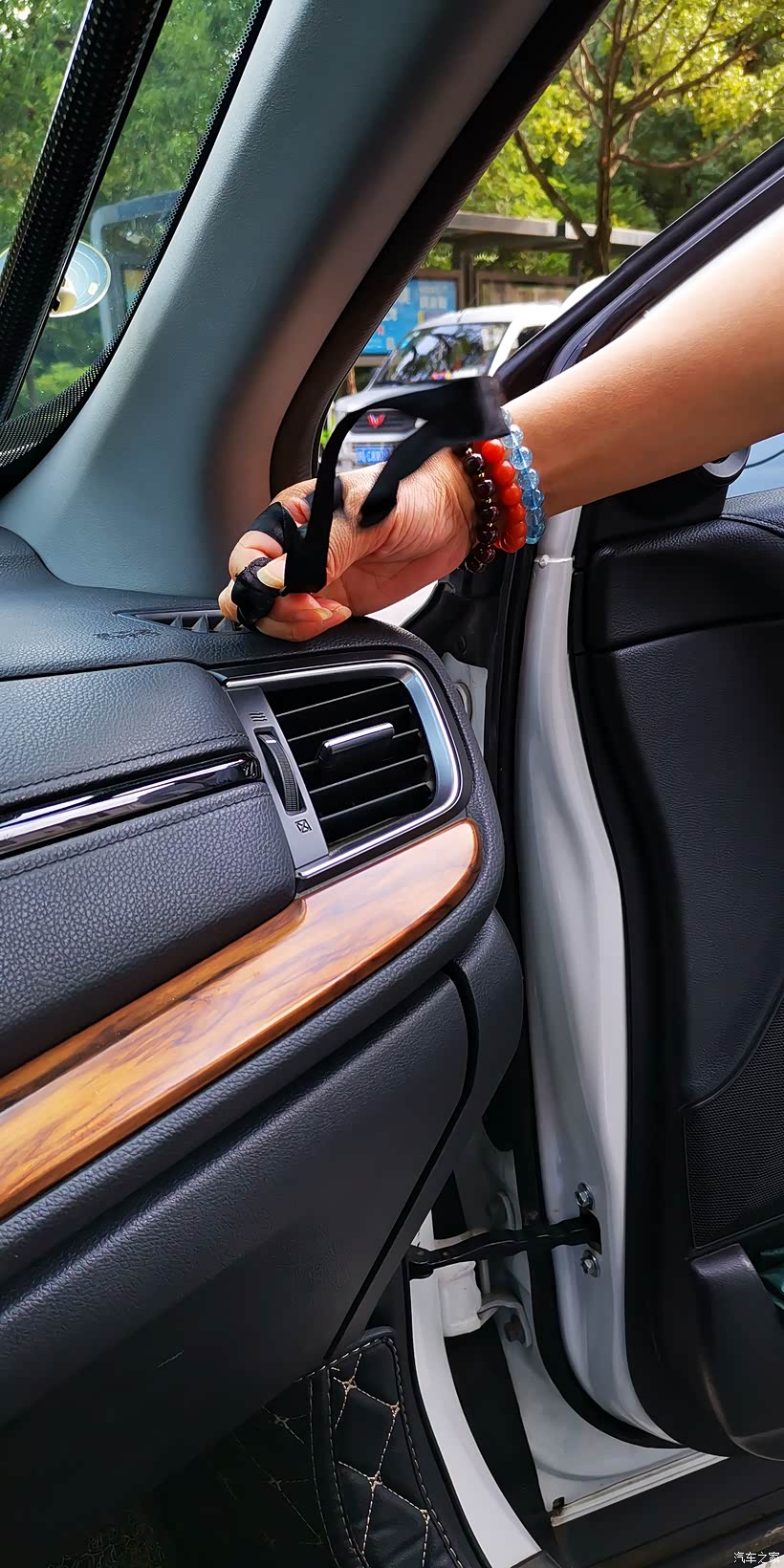

前出口风
副驾前出口风量
后排风量也大大的
是用副电瓶开鼓风机的风哦

KCD4 电焊机开关船型开关 7.04元
