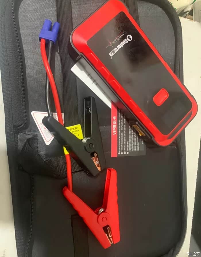

之前的教训,6.18就买的有这个备用启动电源放在车上供不时之需。这玩意儿也不太强,聊胜于无,零电压下,勉勉强强够启动一次。

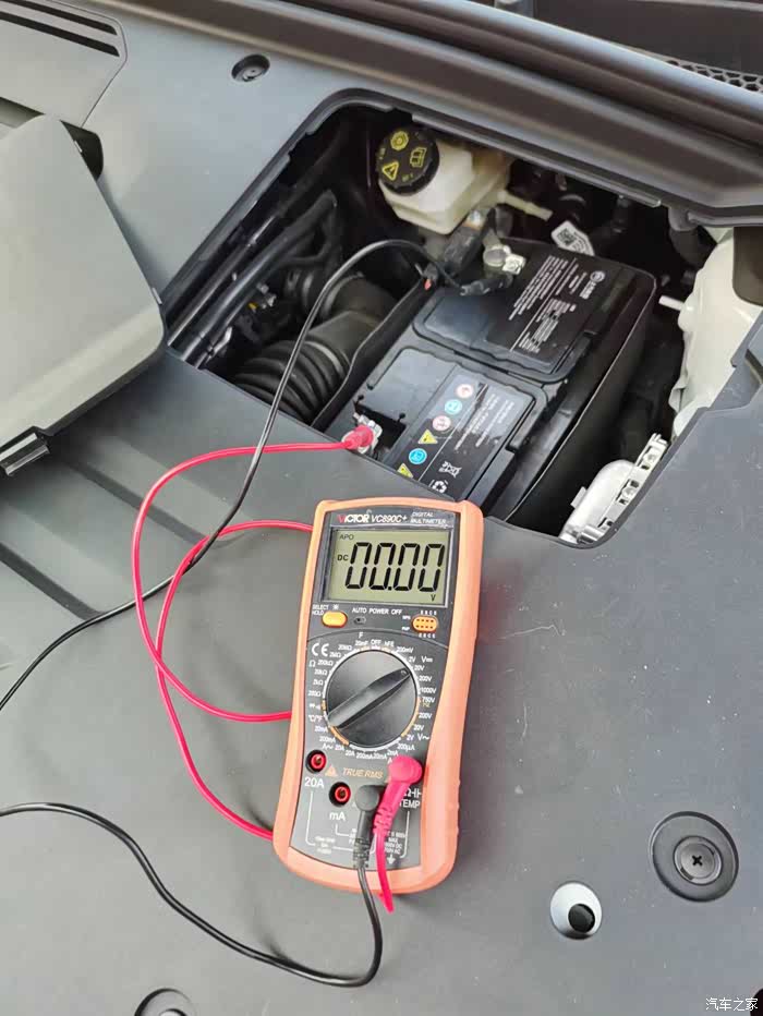

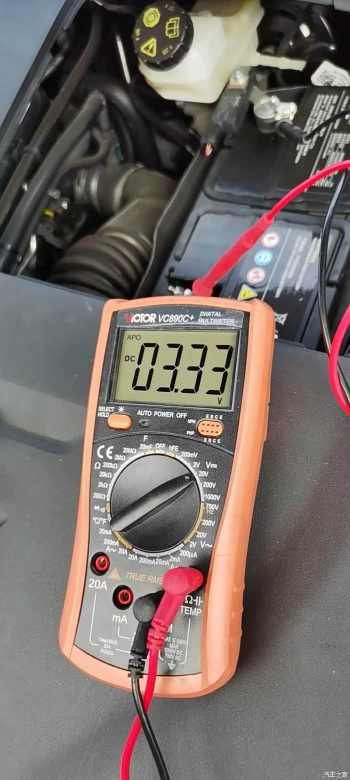

正常情况两停车周都没事,出问题时一两天就可以直接掉电可以到零伏特。
这是停车两天就要用车,已经打不开门了,还没有到零被发现时测量电压。。。

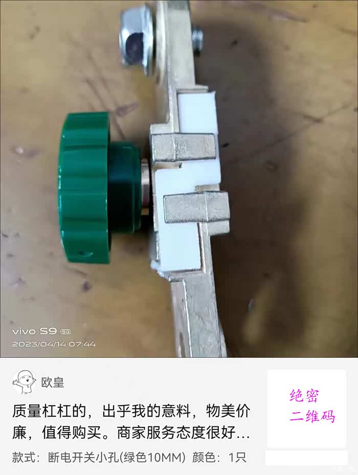

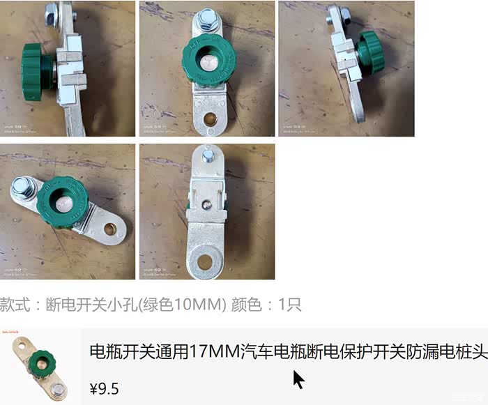

怕不定哪天再来一次,用车时关键时候耽误事,为了防止把电瓶搞坏,每次拆电瓶负极线也太麻烦,想加个断电开关。看淘宝拼多多的配件,选中了一个旋钮开关。直接拍了一个。。。。。
买个断电开关
加密二维码才能通过^_^
也就这个小东西了,两片铝合金中间加个塑料片,通过一个螺纹把手通断
