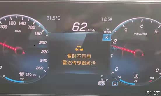

大白天的,报了一个 雷达传感器脏污 这个大家 有没有报到过?

你需要检查一下所有的雷达传感器,看看确实是不是有脏的,有脏的地方清理一下就可以了,这个也有可能是误报

这种问题不属于故障,是车辆的雷达传感器过脏,只需要将雷达传感器上的脏物擦干净,就可以正常使用车辆的雷达传感器,在雨雪季节行车,很容易导致雷达传感器过脏,属于正常情况。

这个有可能是系统程序或传感器有问题了,需要用专用电脑检测,建议尽快去店里排查读取故障码保内免费解决,以免影响你的正常用车!
