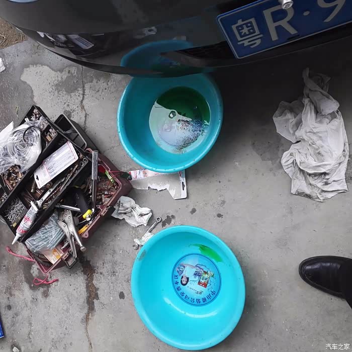

准备好手套和接水的盆

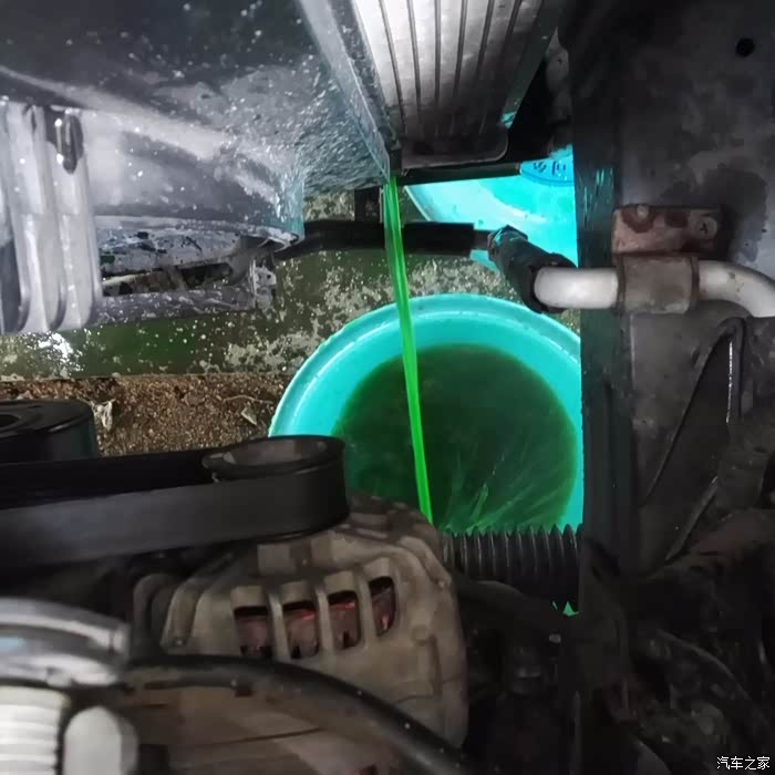

先把水箱的水放掉,1.4的在这个位置
我去,一弄开塞子,水箱水喷得好远,盆放错位置了,水箱宝都喷到一边了,一会恐怕不够水箱宝了

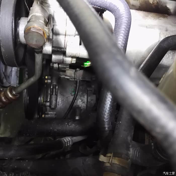

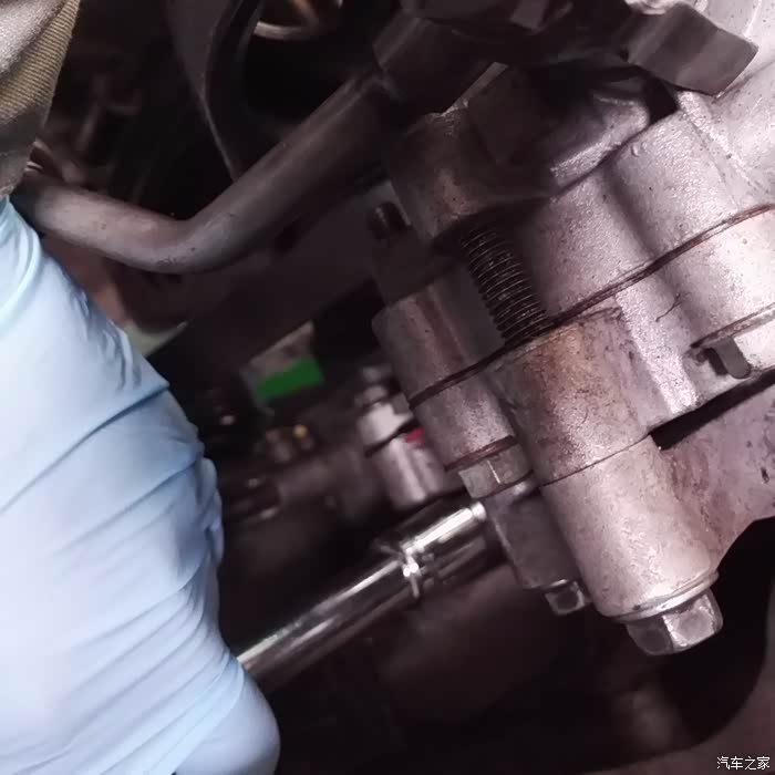

这个位置真心不好拆

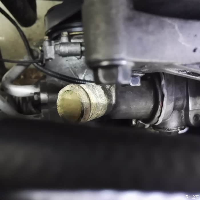

总于,拆开了,果然,这台二手车是没有节温器的
把接口的地方用塑料刀刮干净

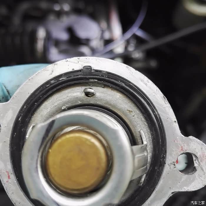

第一次装,放心反了,重新来过
注意节温器有个小孔,要向上,估计是排气用的,YouTube看的

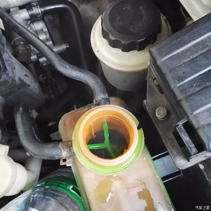

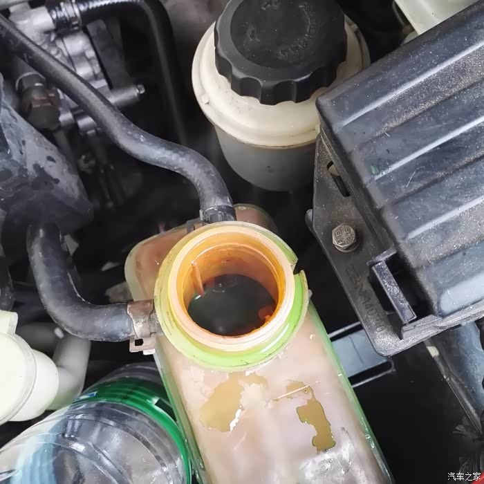

装好了,真的倒完2个盆,水箱宝还差点,先去街边买个蒸馏水加上先
排气了,听到噗噗声
循环建立了,出水了

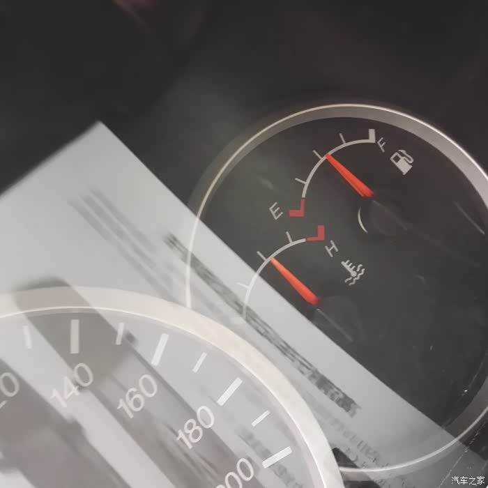

水温在中间了,不知道水温会不会高,走一段时间继续观察,小的会继续汇报-----------------------------------------------------------------------------------------------------待续---
水温有点高啊,检查后水箱有一半是堵的

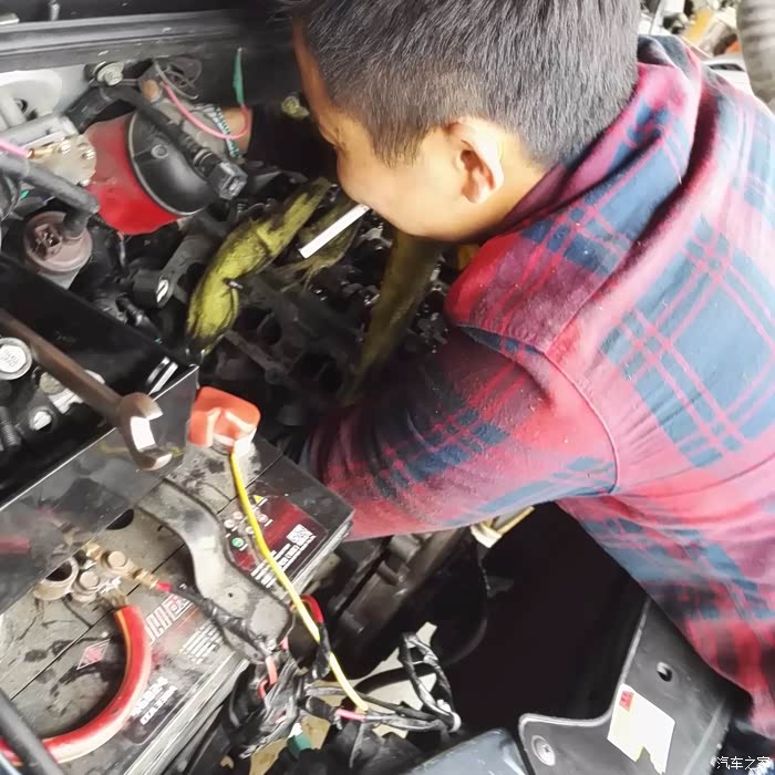

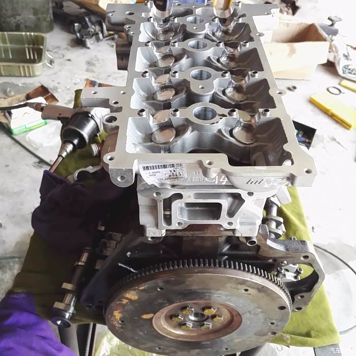

经过几个修车师傅的判断,认为水温高是冲床了,过年这段时间刚刚好有时间,于是开搞
外壳拆掉,因为以前大修过,缸体无法正常拆出来

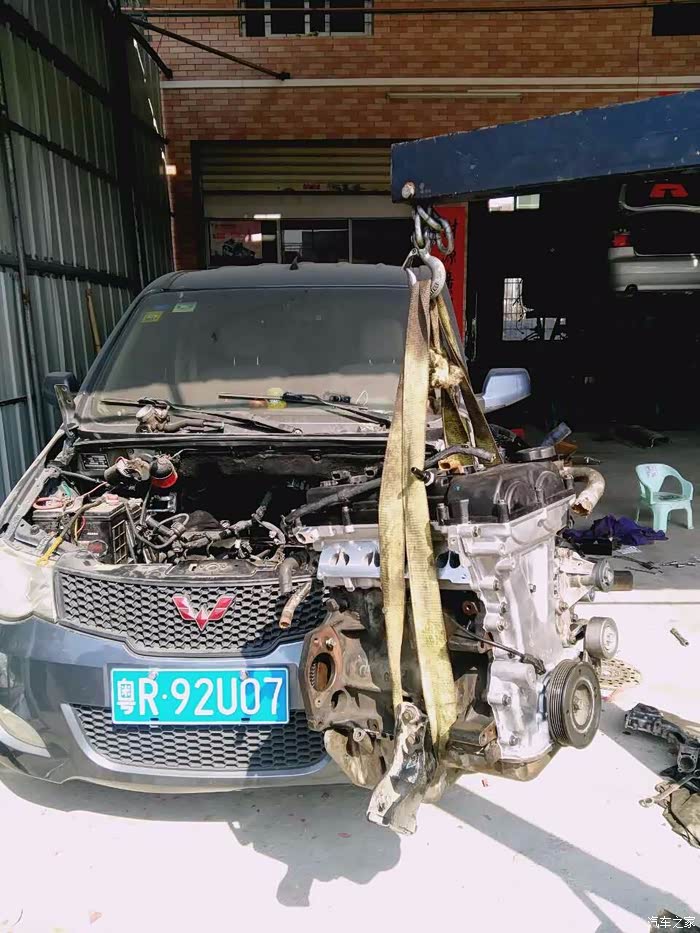

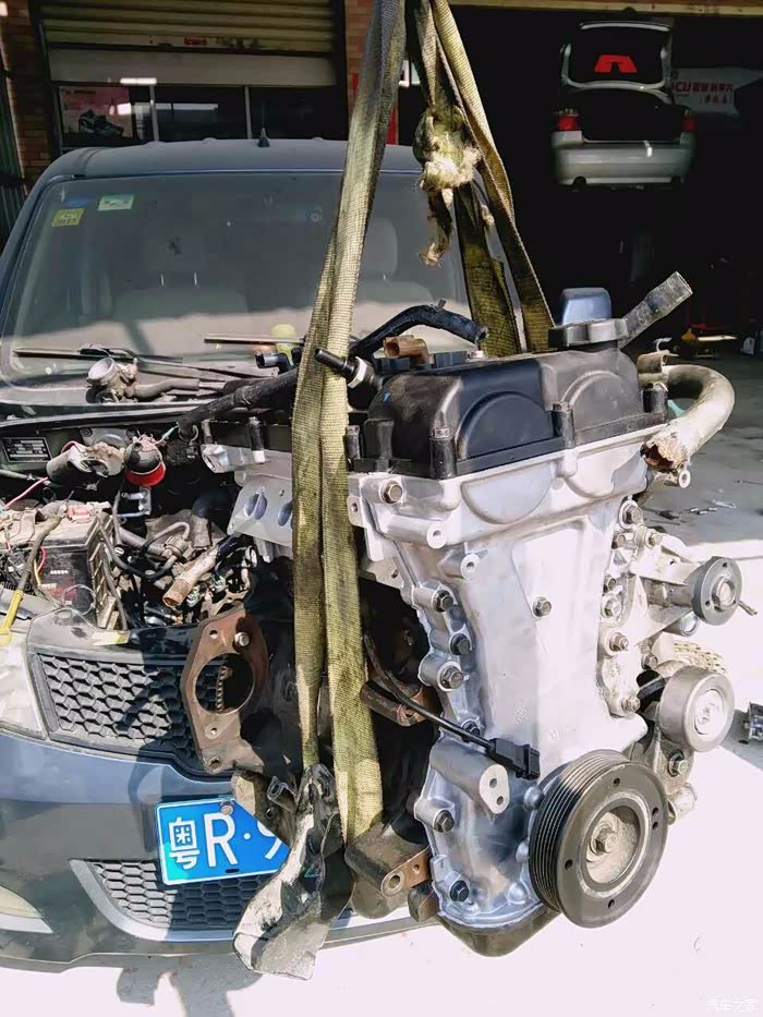

于是只有吊机头出来,师傅在断开管线

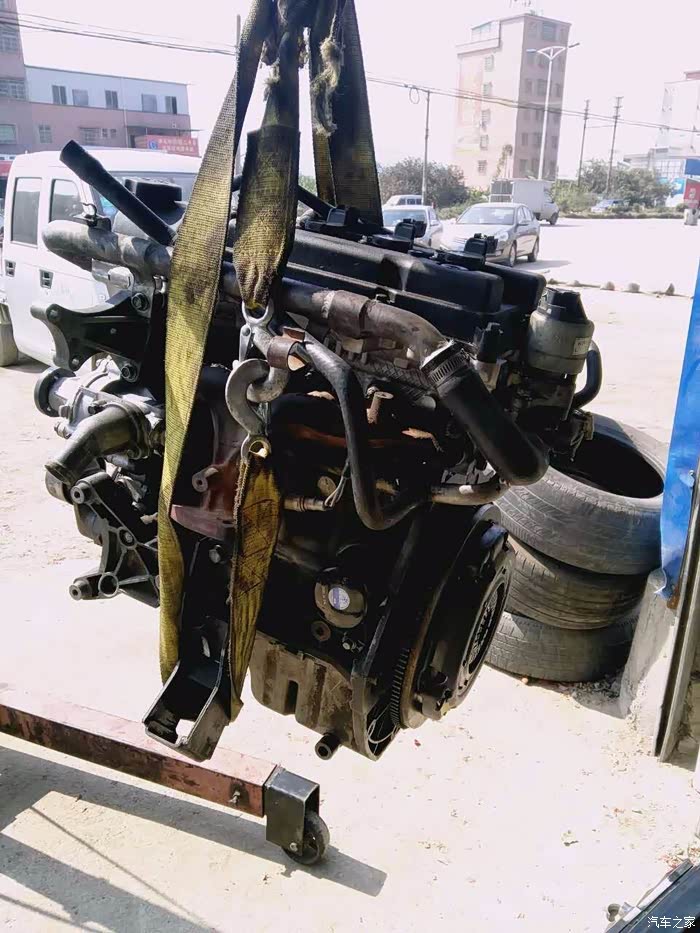

掉机头了,宏光1.4的发动机也不是很大嘛

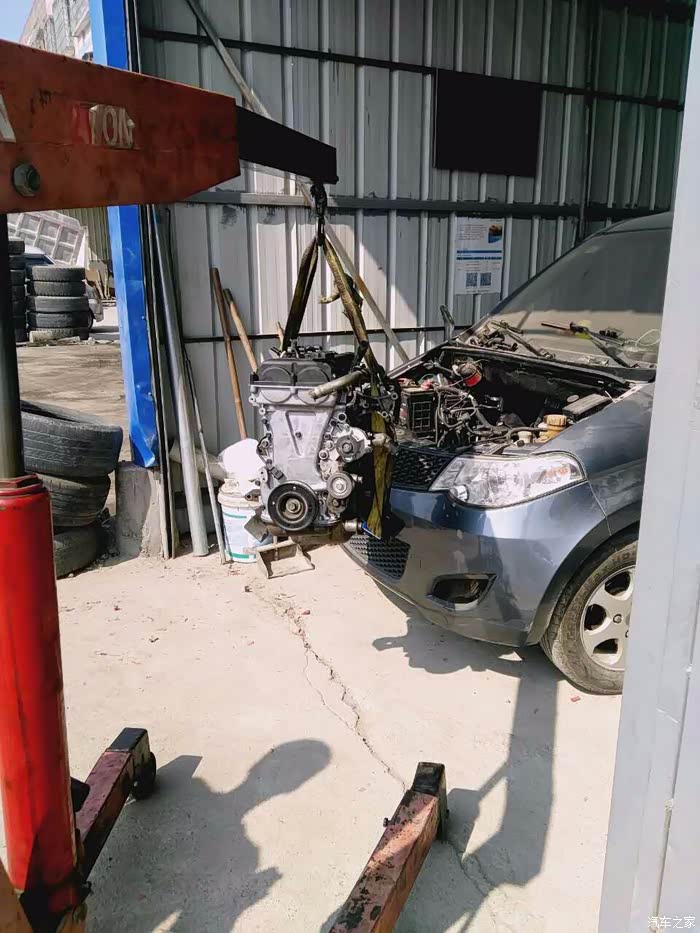

要把引擎盖拆掉才能吊出来

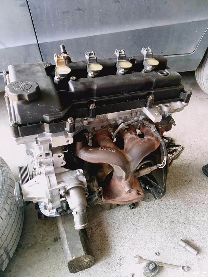

吊出来 了

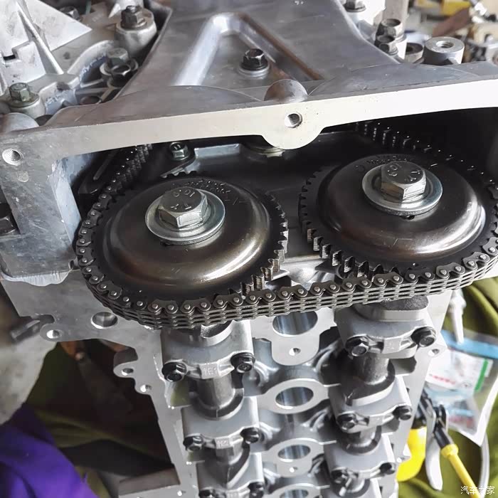

正时链条

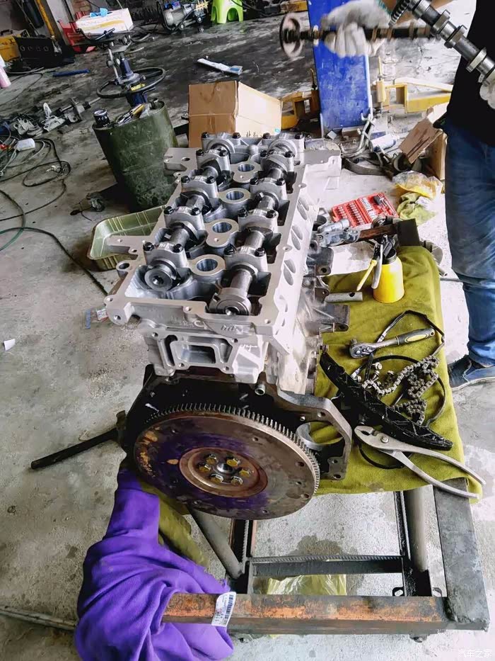

拆凸轮轴

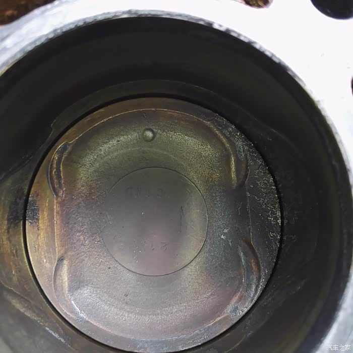

就是冲这个刚,君请看,这个杠一点积碳都没有,都给水刷干净了,金黄的
就是这个冲这个缸

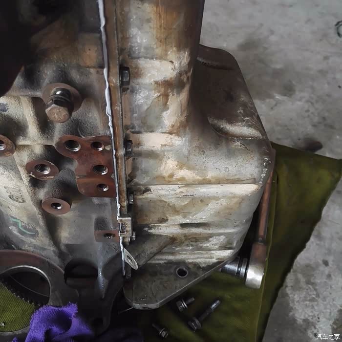

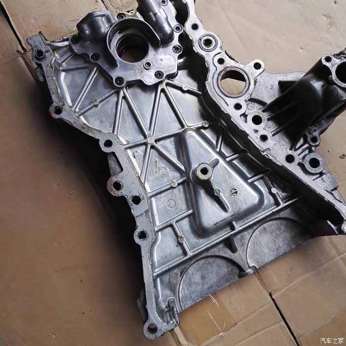

师傅说上个修车的人用的材料不好,密封胶不密封而且很难铲掉

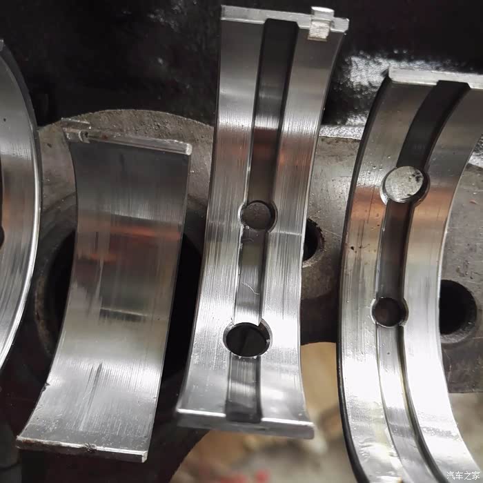

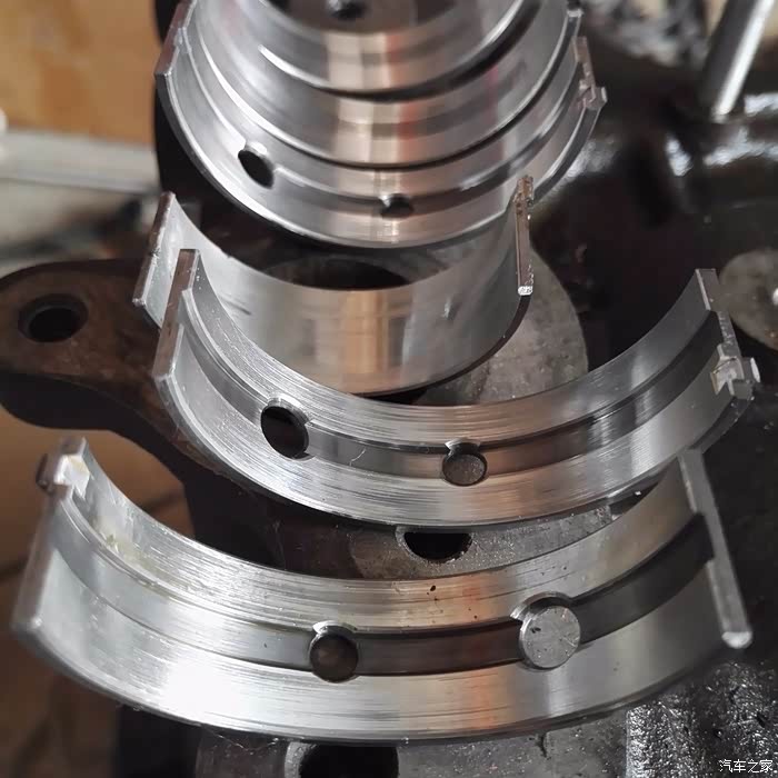

看官请看,这个瓦片成什么样子了,用手指甲挂在上面,能感觉一道坑
曲轴瓦片垫纸,师傅说这是老旧的手法,是化油器时代的办法,现在的都是装配瓦,精度高了,都不需要这样做了,显然,以前大修的时候师傅的水平不怎么样

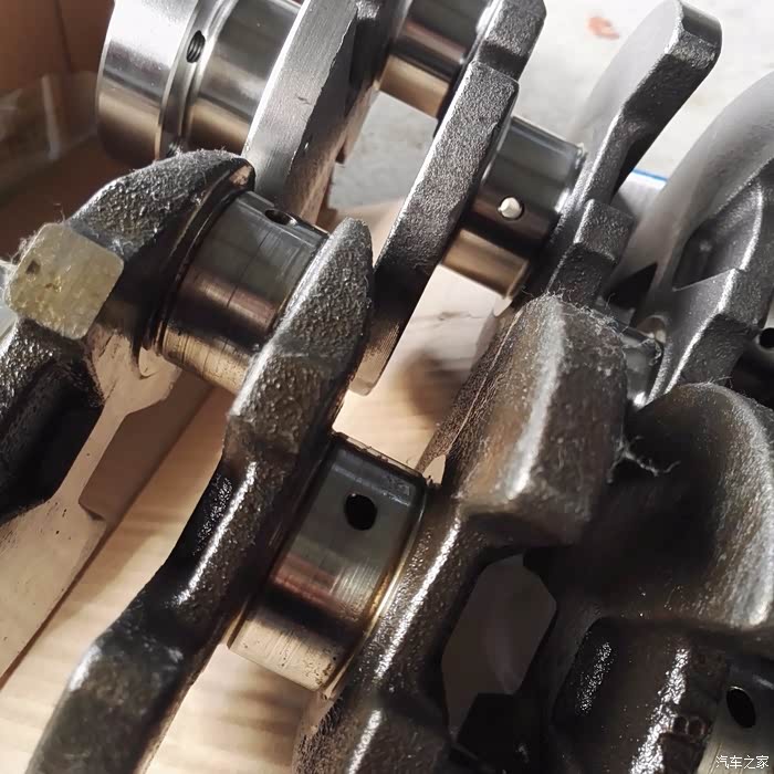

曲轴,中间已经被磨出一道坑了,摩擦系数大了,难怪会高温
瓦片,同样被磨出一道道的坑
同上
这是新买回来的曲轴
对比下
师傅说,曲轴瓦磨成这样,机油压力有问题,犹豫再三后,还是决定把它换了

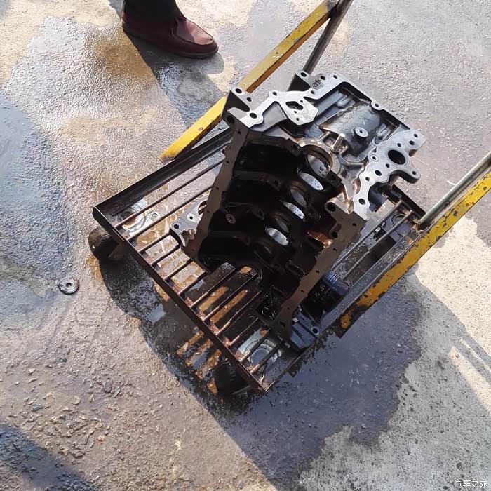

中缸

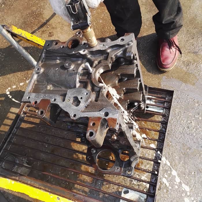

用机头水洗干净

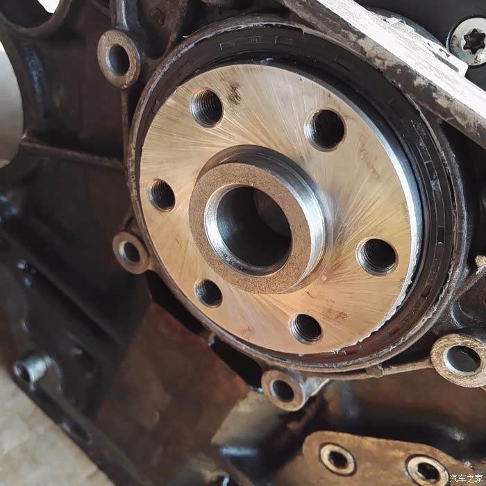

油封

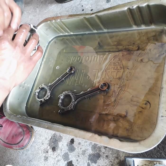

连杆,有2根必须更换,都磨坏了,
连杆瓦,师傅在仔细检查

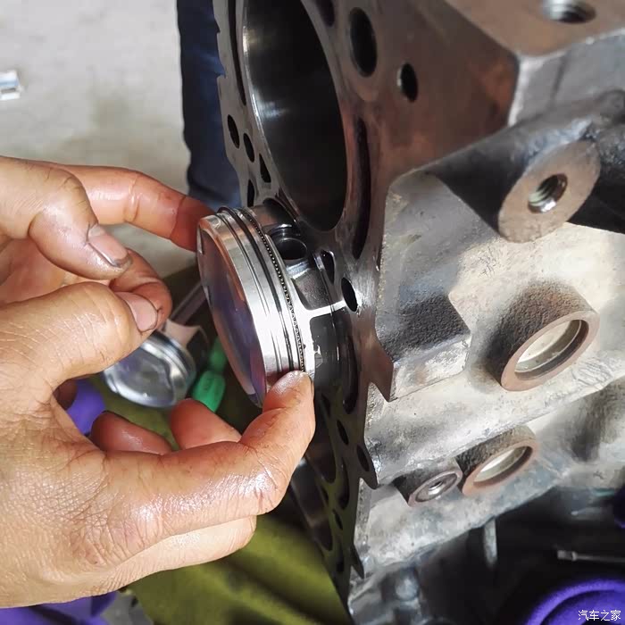

装活塞了
用木头锤子慢慢敲进去

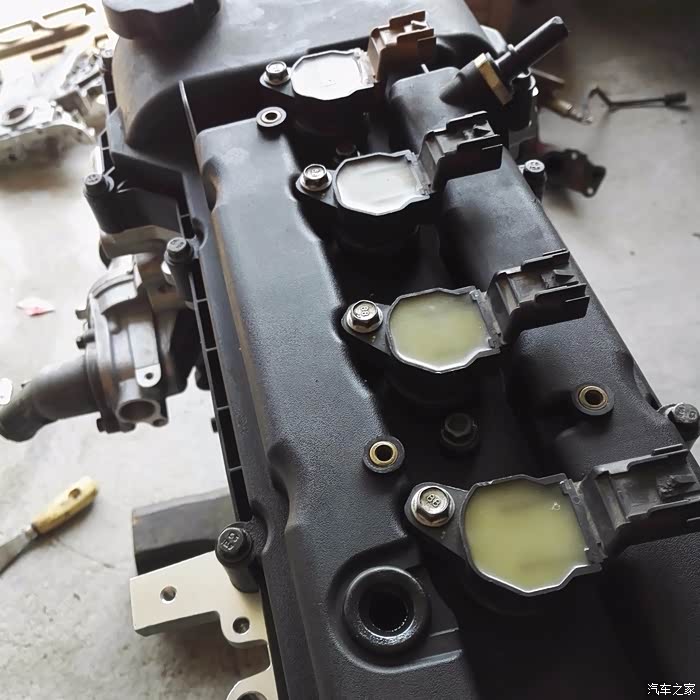

缸盖
正时链条
油底壳
火花塞和点火线圈

吊机头作业
