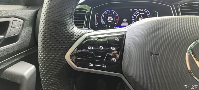

二是ACC,原因是本来原车就带ACC探头,有预碰撞主动刹车功能,只不过出厂没给激活ACC,属于高性价比加装;

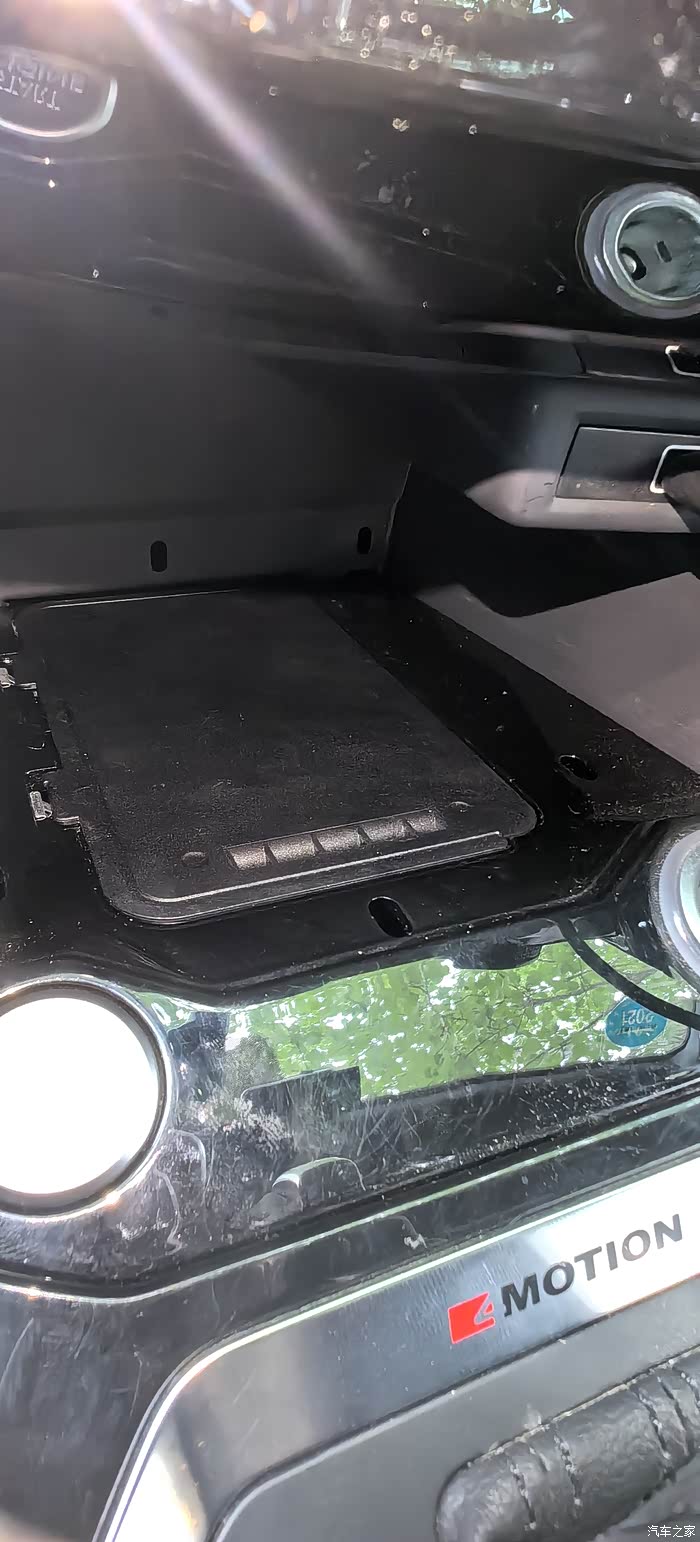

十是无线充电,为了方便;

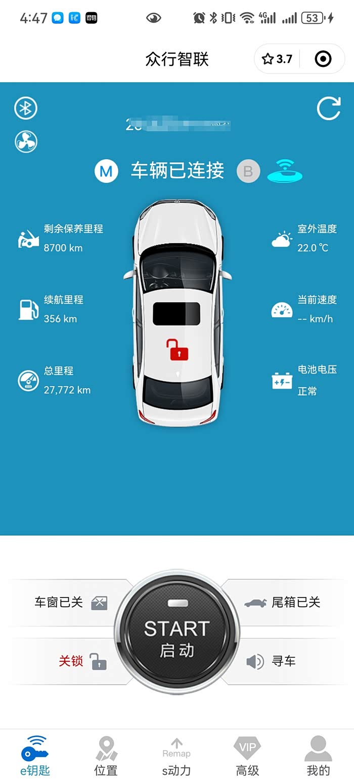

十二是数字蓝牙钥匙,远程开关门点火开空调,实用需求;

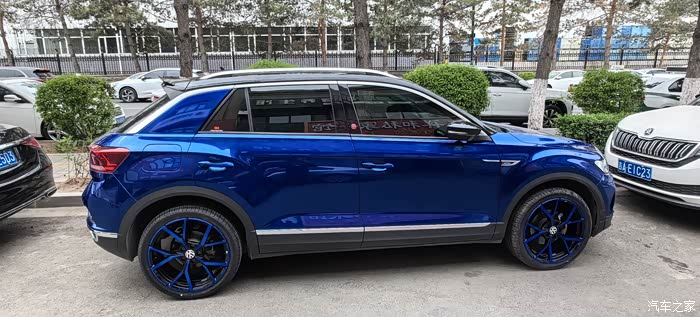

改的颜色是液态金属湛蓝,还是挺有流动感的
只是把原车白色区域贴成蓝色,其它没动。

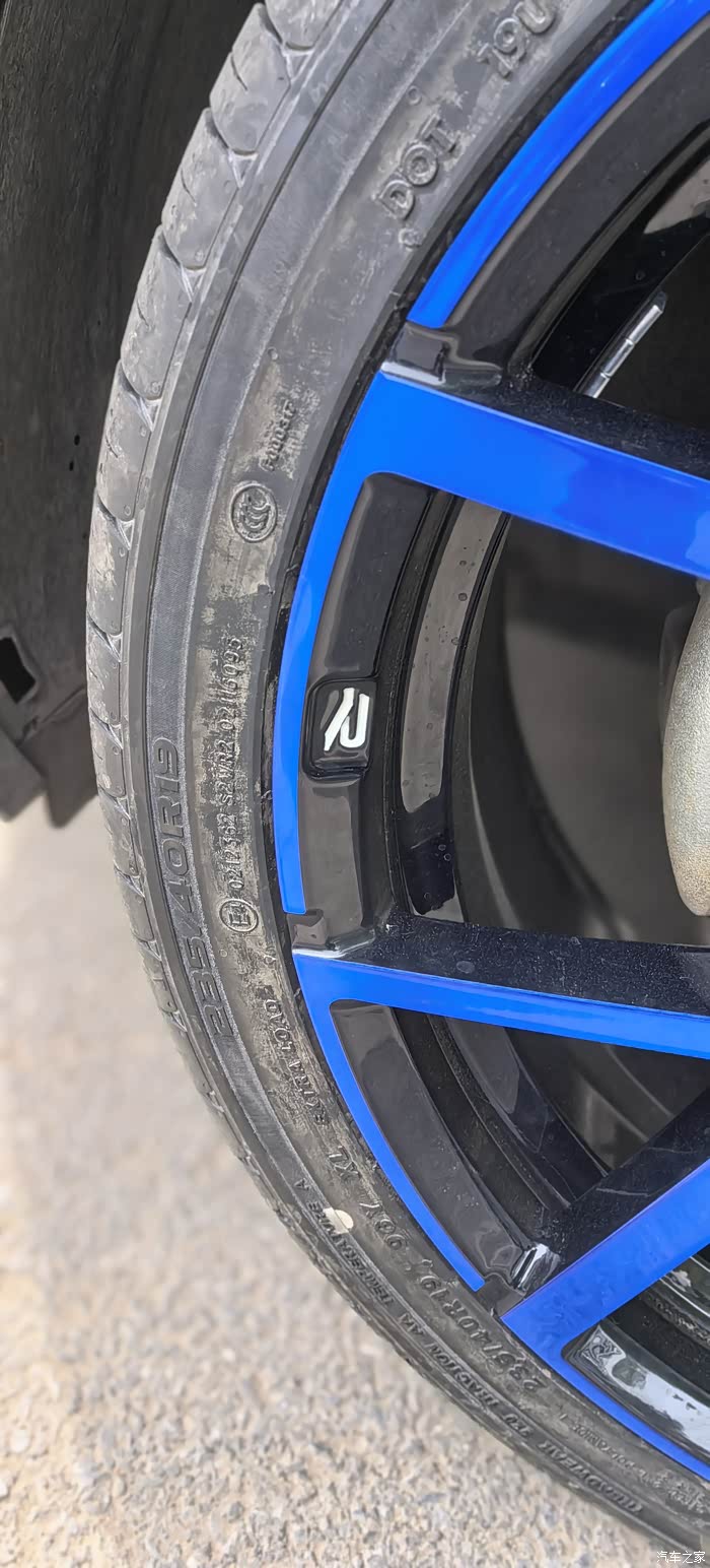

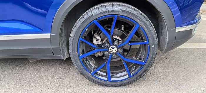

照德国原装R系列20周年版定制的国产锻造车身同色轮毂,完美复刻,匹配235/40 R19的轮胎。无奈,原厂的太贵了,一个顶四个。
轮毂上小小的R标也是色漆加清漆,细节了。

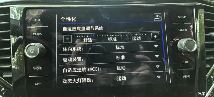

自适应底盘,15段调节,有点效果。

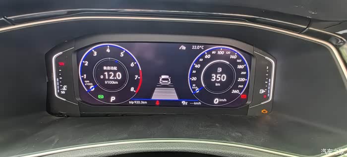

ACC挺有用,关键是刷隐藏就能刷出来。

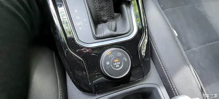

插播一个原厂的四驱系统,不要太好用!说实话两驱四驱我都开过,操稳差距太大,北方没它不行!

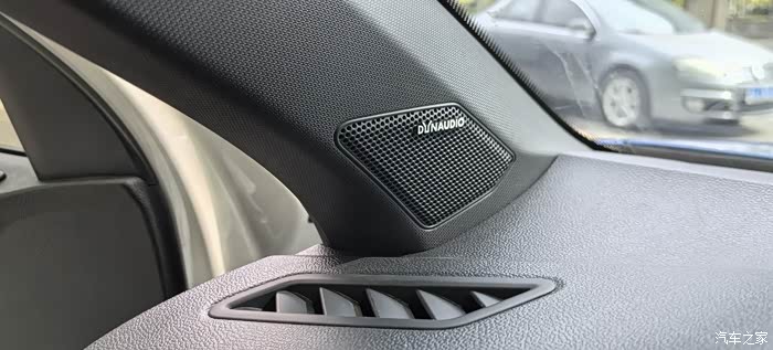

丹拿音响,配合四门三层隔音,音质爽歪歪!一分钱一分货。

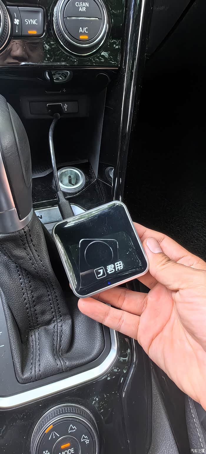

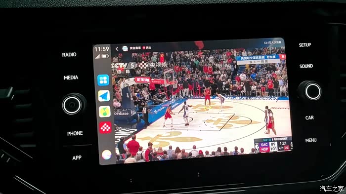

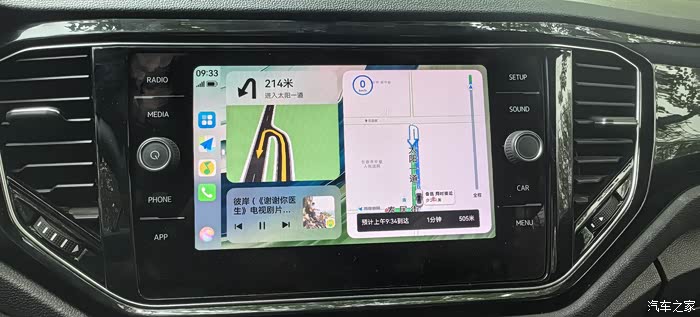

一百三淘的无线hicar盒子,直接让我的老车步入智能网联时代,太好用了,真心推荐!自从有了它,每天早上边开车边看NBA季后赛

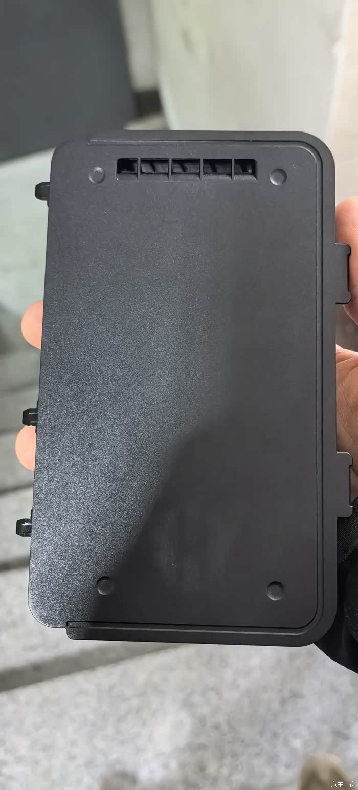

谁能想到2018年产的车竟然还预留了原厂无线充电无损安装位!200元购入一块原装无线充电板,15瓦的,配合上车秒连的hicar,补个电够用了。真不知道该夸大众有远见还是该抨击配置太低

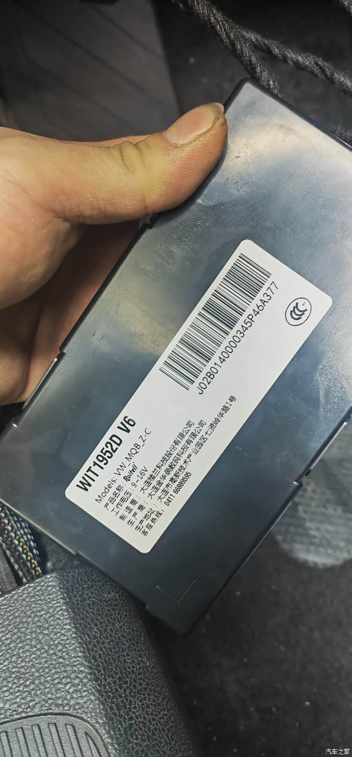

楼兰宝盒,不需要破坏原车钥匙就能实现远程控车,真挺方便的。

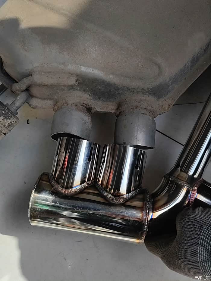

最可恨的是一个排气尾管卖家,广告做的好,图片画的棒,发货一安装发现装不上,卖家一看不对直接隐身,坑你没商量。改装需谨慎,网上骗子多!

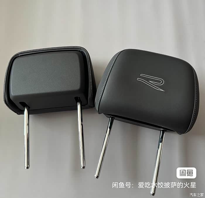

还换了一对R标头枕,除了好看外,还是四向调节的!一百出头的改装费用不要太实惠。

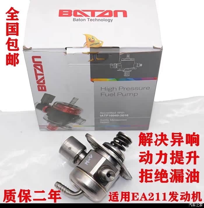

顺便换了个淘宝的高压油泵,原来那个太响了,这个一装,整个世界安静了。

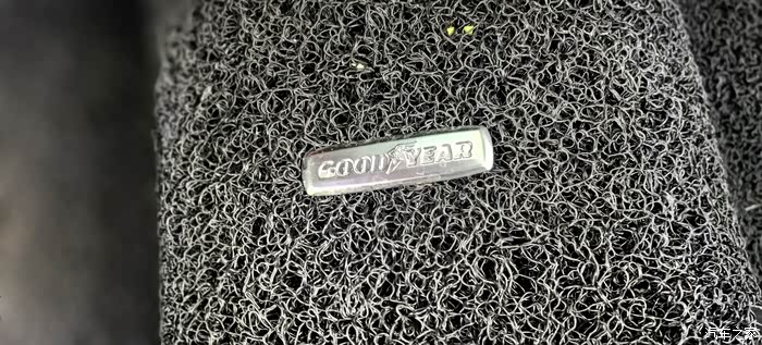

最后再安利一副固特异正品脚垫,贵是贵点,但真的是无色无味,还是那句话,一分钱一分货!
