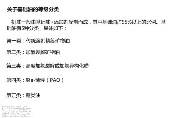

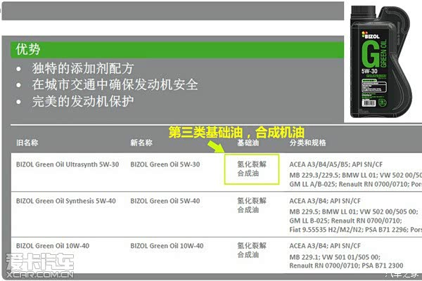

半合成机油
上面我们已经了解到,全合成机油是在第四类或第五类基础油的背景下 添加配制而成的。半合成机油则是国际三类基础油调制而成的润滑油,是在矿物油的基础上经过加氢裂变技术提纯后的产物,它是由矿物机油、全合成机油以4:6的关系混合而成,半合成油的纯度非常接近全合成油,但其成本较矿物油略高;是矿物油向合成油的理想过渡产品。

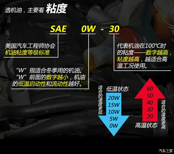

关于“SAE 0W-30”
每一种机油的桶身上都有一系列规格说明,比如SAE 0W-30或者SM 0W-40之类的,它们都代表了什么?
以下图为例,标签上的“0W-30”便是机油的粘度等级。这个粘度等级是以SAE(美国汽车工程师协会)标准划分的,例如:SAE 15W-40、SAE 5W-40,“W”表示winter(冬季),其前面的数字越小说明机油的低温流动性越好,代表可供使用的环境温度越低,在冷启动时对发动机的保护能力越好。当一款产品同时做到低温流动性好,耐高温能力强这样的“全能”表现时,价格自然低温流动相对差,耐高温能力相对弱的5W-30产品贵一些。
